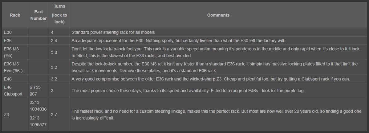

Inmiddels ook een ander stuurhuis bemachtigd om de boel wat directer te maken. Internet wijsheid zegt dat het ''yellow tag" stuurhuis met onderdeelnummer dat eindigd in 712 erg fijn is en daar was wel een exemplaar van te vinden.
Deze doet drie omwentelingen van het stuur lock-to-lock, dat is bij een E30 gewoonlijk vier. Het viel mij mee hoe ie bij de sloper vandaan kwam, toch maar even ingesopt met ontvetter.

Komt dat van een e36 dan oid dat het 4 omwentelingen wordt?

Knot schreef: 27 nov 2019, 07:06 Komt dat van een e36 dan oid dat het 4 omwentelingen wordt?
https://www.e30zone.net/e30wiki/index.p ... onversions
Dat 712 stuurhuis wordt daarin niet echt beschreven, wordt ook wel een ZHP stuurhuis genoemd. Die schijnt wat minder te bekrachtigen voor een sportiever gevoel. Bert zal er wel meer over weten, weleens ergens gelezen dat hij ook zo'n ZHP stuurhuis had.

Mooi om te lezen over het stuurhuis ook. Heb zelf een purple tag op de E36 en dat stuurt echt behoorlijk prettiger nu als het originele huis. Had ook wel een yellow tag gewild (schijnen marginaal te verschillen) maar deze kwam op mijn pad voor oud ijzer prijs. Mooi om te lezen dat je het ook geïnstalleerd hebt, denk dat het op een E30 al helemaal dag en nacht verschil gaat maken (voor relatief weinig geld).
