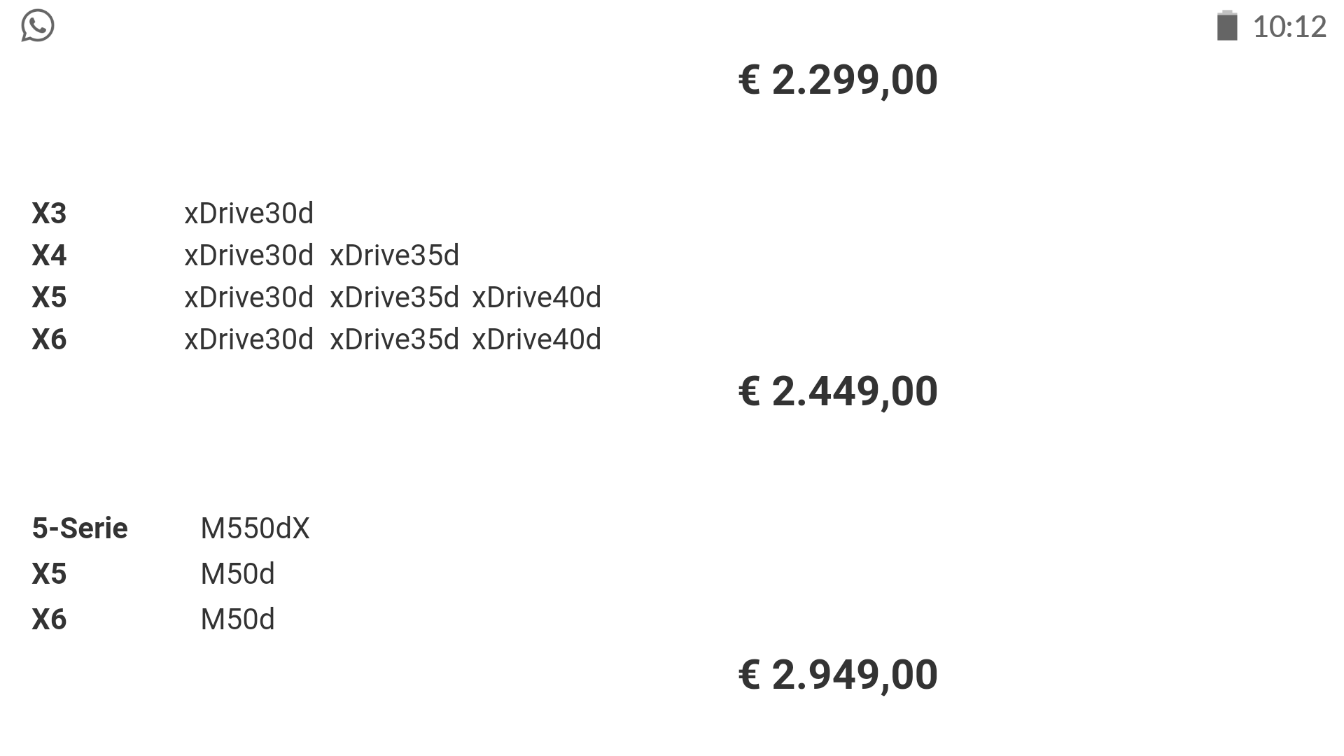

Bericht door PeterB » 19 okt 2019, 10:15
Jonkers is ook goed.
Bij een "vaste prijs" aanbieder..
http://www.gjbautos.nl/reparaties-bmw/d ... ing-diesel
"Oplossing:
Het compleet vernieuwen van de distributie. De distributie zit bij de N47 en N57 motoren achter op de motor en het is dan vaak ook het makkelijkste en het snelste om de motor te verwijderen en vervolgens de distributie te vervangen.
Wij vervangen niet alleen de ketting en de geleiders maar ook de tandwielen en kettingspanners zodat alle onderdelen in de distributie weer nieuw zijn.
Om de distributie te kunnen vervangen dient het klepdeksel, verstuivers en de carterpan te worden verwijderd. Hierbij vervangen we ook alle pakkingen en keerringen. De kosten voor het vervangen van de distributie zijn erg afhankelijk van het model en de uitvoering van de auto.
Mocht U er niet uitkomen welke prijs voor U van toepassing is kunt U altijd contact met ons opnemen"
Bovenstaand verhaal verklaart ook het aantal uren
