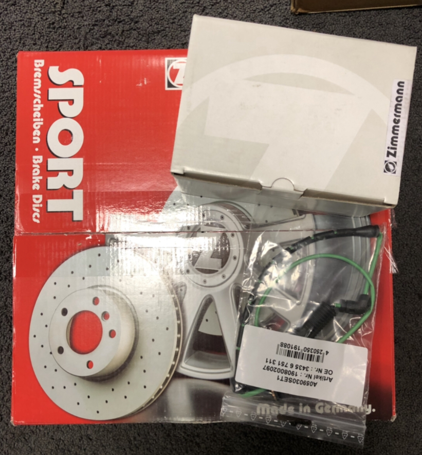

Ik ben benieuwd wat je van de zimmermans vindt. Welke versie heb je genomen?
- Martin van der Zwaard
- Berichten: 8779
Re: E46 330i M-tech '00 -> remmerij
Staat op de doos....de sport variant
Ben er tevreden over want had ze ook op de E38 zitten.

Ik heb ze nu ook onder de E36 en de E60 zitten. Wat mij betreft toch wel een stapje beter dan OEM. Ik heb de RDZ blokken van Zimmermann genomen. Net wat duurder, maar ben er erg blij mee. Vrijwel geen remstof en harde bite.

Die heeft mijn leverancier niet in het assortiment voor de E46.
Heb nu de PBZ-variant. Die had ik op de E38 ook en zijn prima voor mijn gebruik.
Vriend van met heeft een E61 en heeft al verschillende merken gehad en alles remt ie krom (zeer stevige rijder). Nu hebben we rondom Zimmermann gemonteerd en niks meer krom. Alles dikke prima.

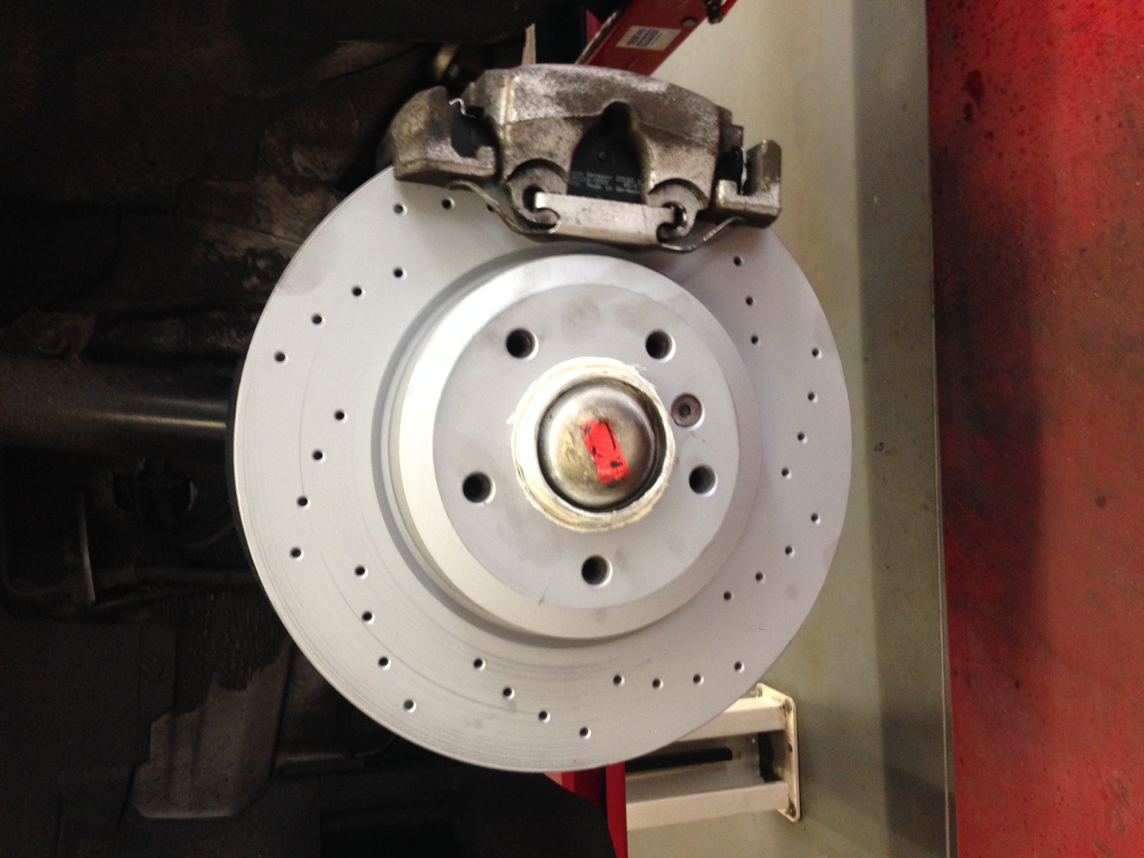

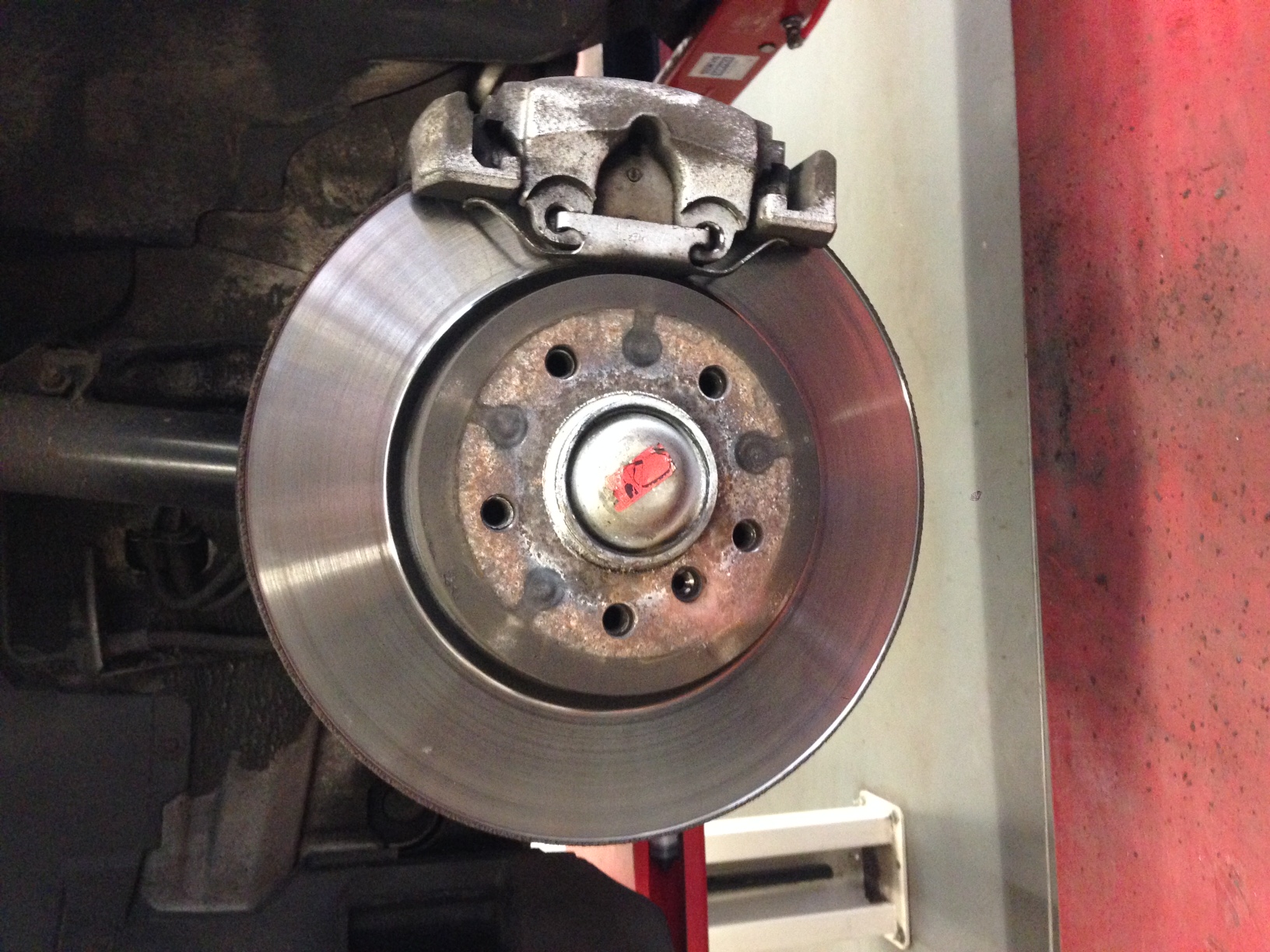

Remmerij zit erop. Vanavond maar eens even wat kilometers maken en het spul een beetje inremmen.
Ja ik weet het.....die remtang ziet er niet uit. Had geen zin om ze nu te gaan opknappen.
Komt nog wel een keer als ik zeker weten dat ik nog een tijdje blijf rijden met dit hok.
* foto's gedraaid zie ik nu. Nouja….het gaat om het idee.
