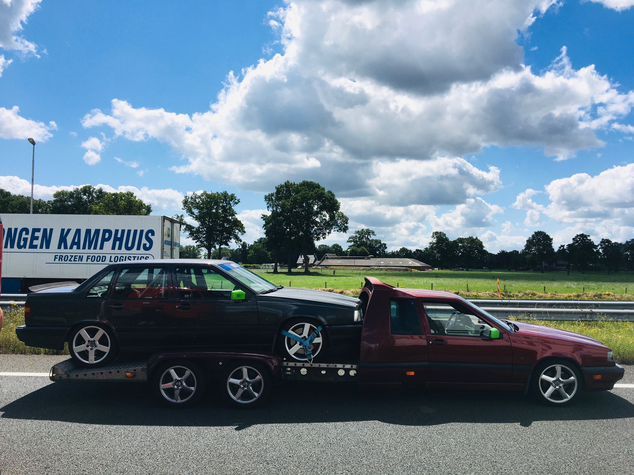

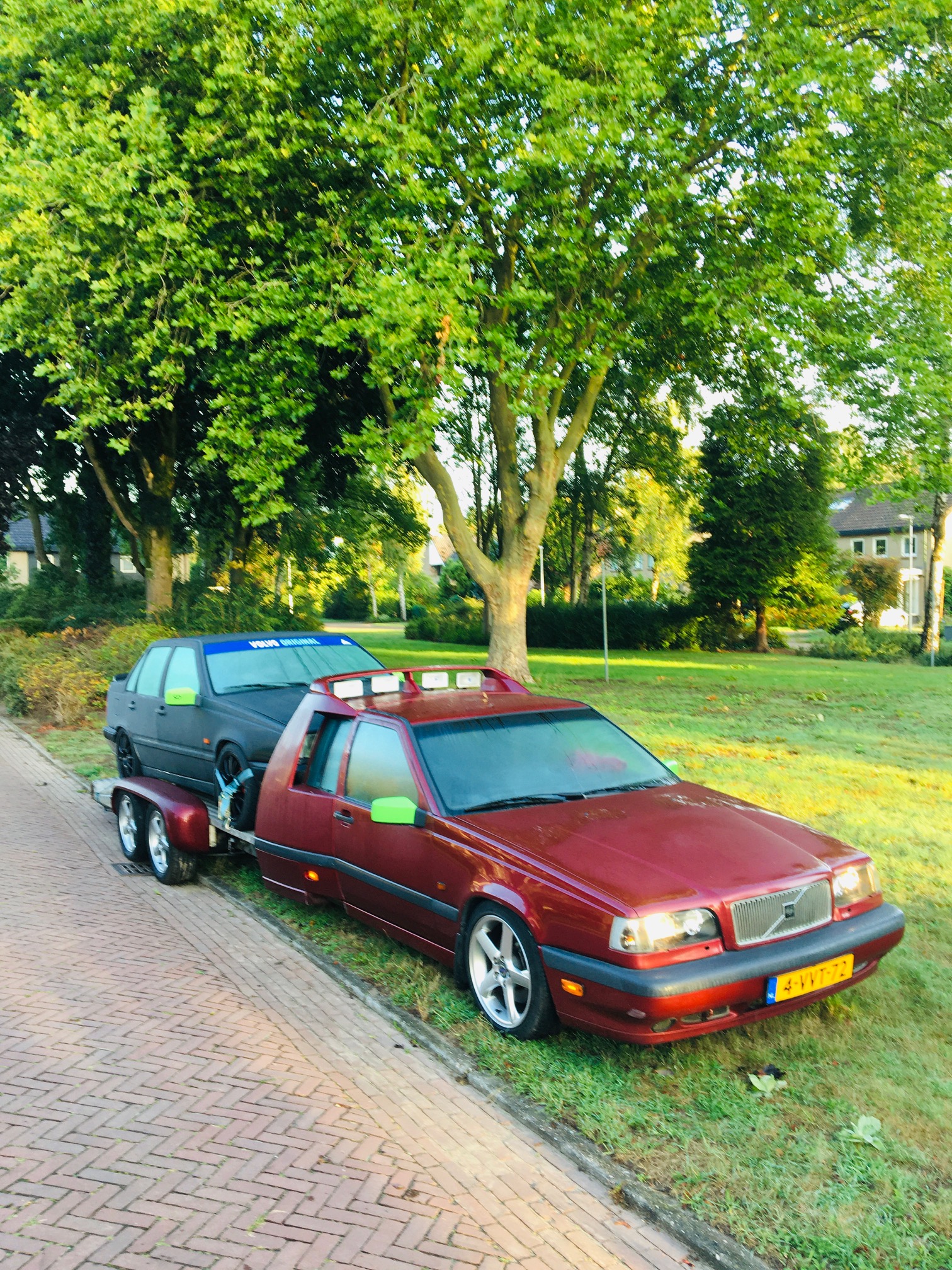

Maandag met junior de SAM carrier en racer opgehaald.
Rijdt prima op snelheid. 170pk is niet veel maar eenmaal 100/110 op de klok is het heerlijk comfy rijden. Remmen is even wennen met 1400kg achterop. Blijven toch 850 remmen...
In de snelwegafsluiting bij Enter veel aanspraak gehad. Vooral of het legaal was die transporter.

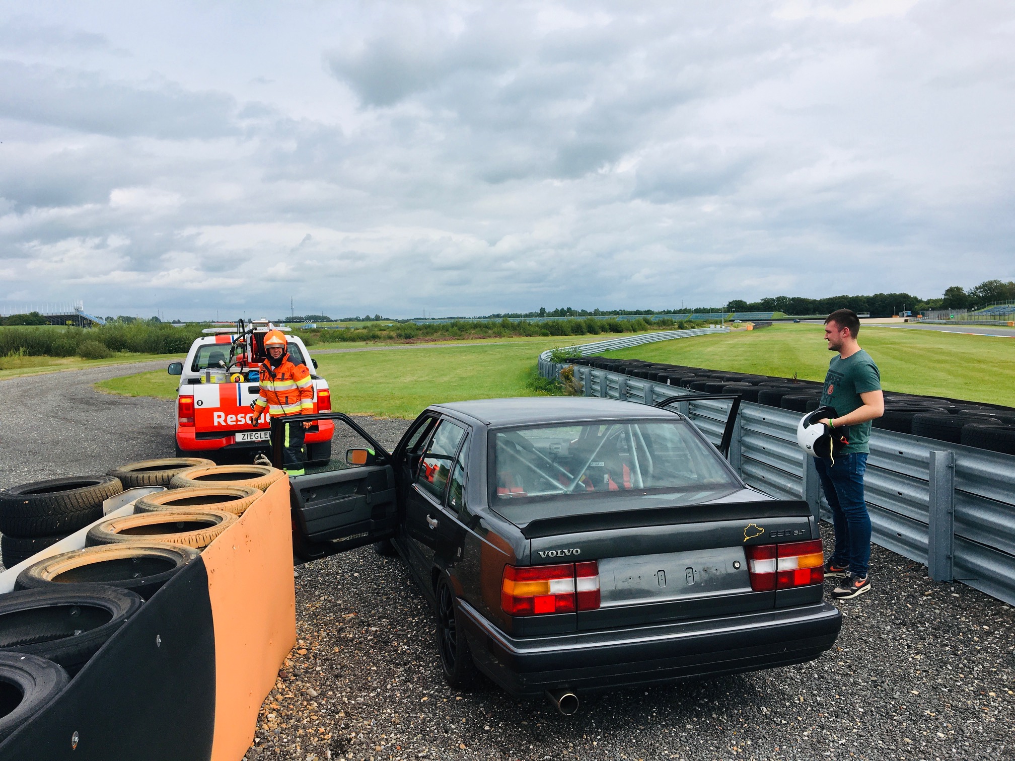

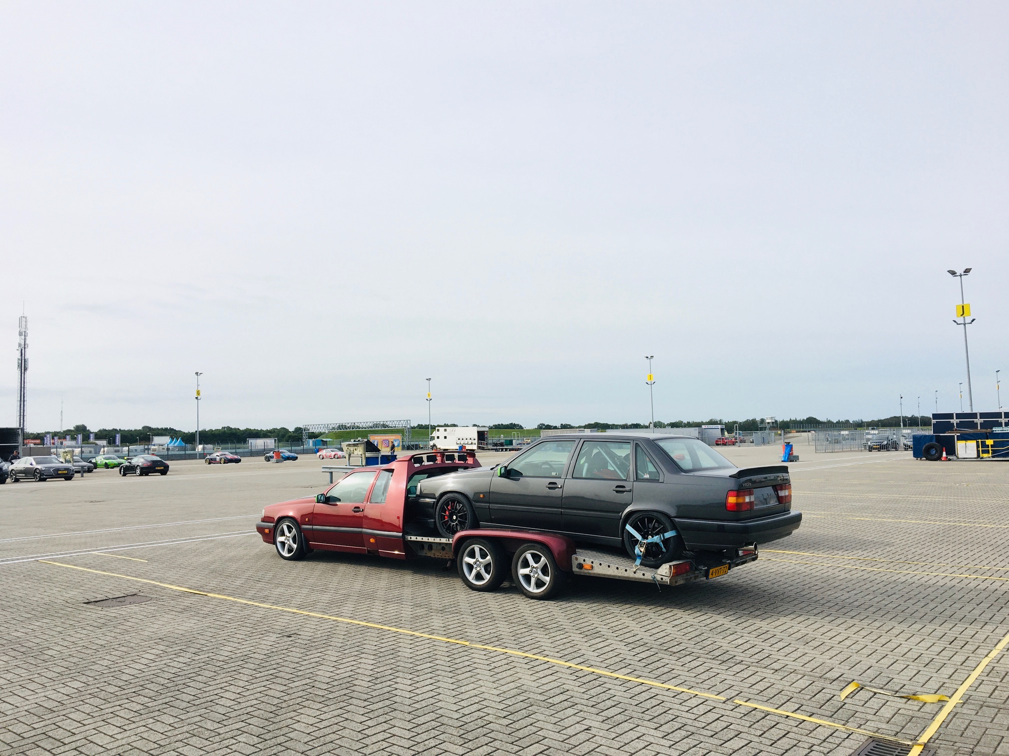

Alweer even geleden maar de trackday was een groot succes.
Dag van te voren zag het er nog slecht uit. Transporter kapte ermee tijdens het luchtdraaien en we hebben tot nu toe geen idee waarom. Leek wel of ie geen compressie had maar toen we de stekker eruit wilde trekken deed ie het opeens weer...
De racer had natuurlijk ook kuren...de toerenteller deed het al niet...en toen een paar weken wel. Juist op de avond voor de trackday deed ie het niet meer. Ja....en nu? De display van de Link ECU heeft wel een toerenteller maar dat is nog old skool monochroom scherm die traag is. Normale weergaves gaan prima, maar een toerental is te snel voor het scherm. Uiteindelijk er toch maar voor gekozen om hem naar de tellerklok te verplaatsen, heb je iig iets. Voor de veiligheid het maximaal toerental wat omlaag gezet. 8000tp/m is nog steeds lekker natuurlijk.
Laat in de avond naar huis, paar reservedelen mee voor beide auto's..
Begin van een mooie dag;
Mooie rit er naartoe, ding ligt als een blok op de weg.
Beetje warm laten draaien en dan maar de baan op. Alles gaat een beetje stroef, bij de auto maar ook bij de bestuurder. Eerste paar rondjes met de tractive versnellingsbak is aftasten. Ik heb er 0 ervaring mee. Je moet je linkerbeen uitschakelen, easier said then done.
Heeft even geduurd maar uiteindelijk is het een verademing. Doorjoekelen tot 8000, een fractie van een seconde je rechtervoet liften van het gas en bak doortrekken. Waanzinnig hoe snel je dan kan schakelen, en meteen waar toeren maakt.

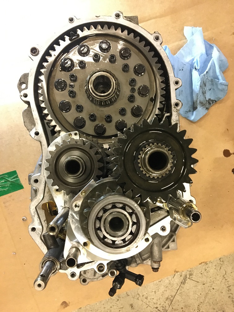

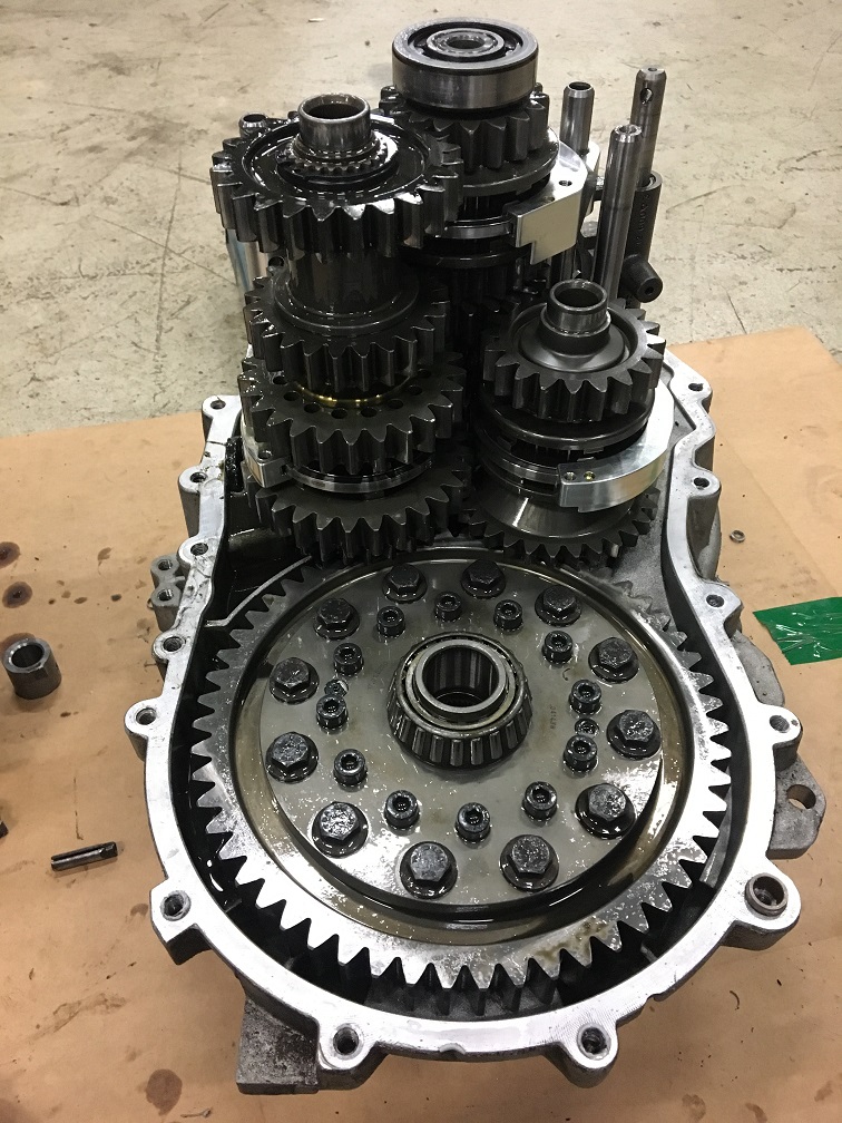

Af en toe schoot de bak in zijn neutraal. Hoe langer de dag vorderde hoe vaker het voorkwam. hand op de pook houden was genoeg maar ergens hadden we wel het idee dat het niet lang meer ging duren. En zo geschiedde...
Geen aandrijving meer, onderdeel in de bak afgebroken. Deze specifieke versnellingsbak heeft er al een roerig leven opzitten. Eerst in een gele 850 rallyauto, toen in een 600pk S70 en nu in de 850 racer. Dusja...het mocht ook wel een keer. Daarnaast lijkt het sper wat te knappen, dus die mag er ook uit om gecontroleerd te worden.
Toch zijn we allemaal met een grote glimlach vertrokken terug naar huis. Het doel was simpel, SDM moest het circuit weer zien. Missie geslaagd. Dat we de transporter ook makkelijk door de keuring kregen was natuurlijk helemaal super. Die combinatie is gewoon goud.
Op naar volgend jaar. Volgende week gaat de bak eronder uit. Kan alleen maar beter van worden.

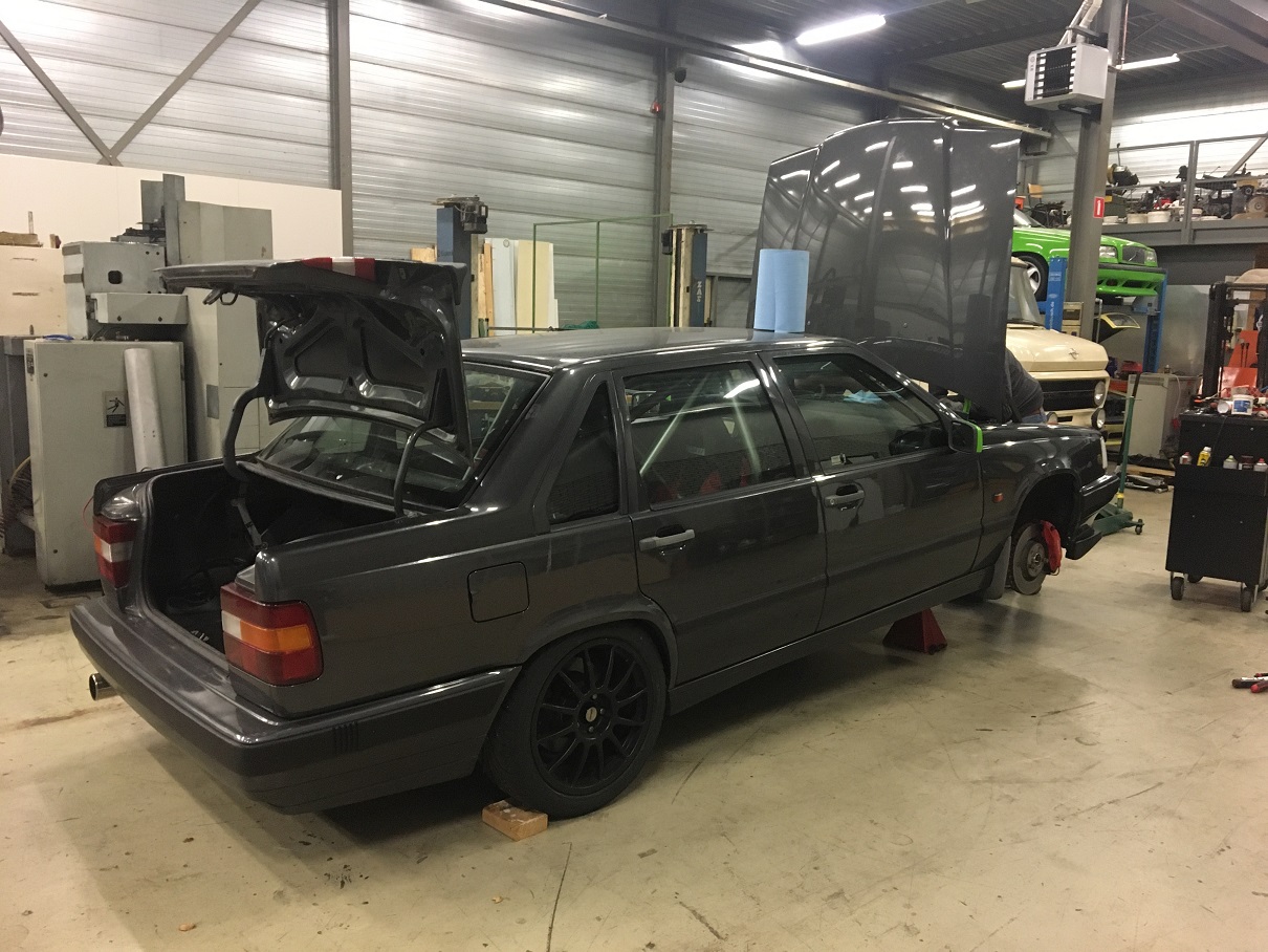

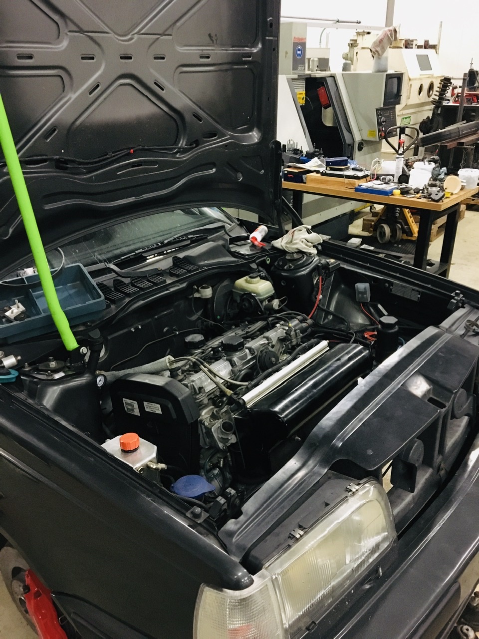

De 850;
M'n iphone kan niet heel best overweg met het kunstlicht en de donkere auto, dusja...hoog kwaliteit foto's zijn het niet...
Het is dus een 850 uit 1992, toentertijd de 850GLT genaamd.
Blok levert nu 233pk tov van 170 origineel (atmosferisch). T5 drukgroep met afgedraaid vliegwiel. Tractive versnellingsbak, semi's, kooi, BBK. Etc etc.
Auto is halverwege 2000 opgebouwd en daarna af en toe gebruikt. Toen ie nog op kenteken stond heeft ie zelfs een Ring-sticker verdiend.

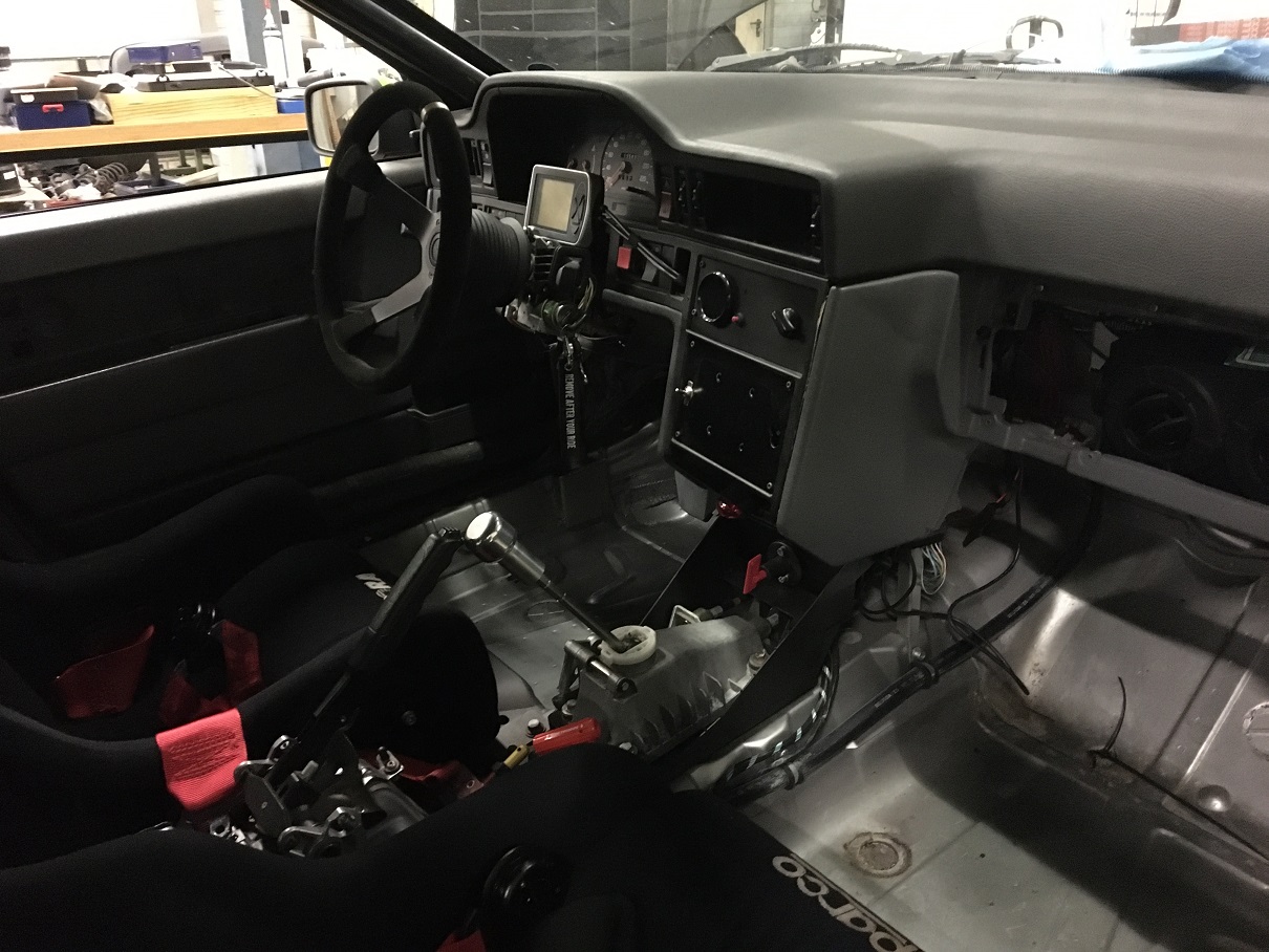

Je ziet hier de display van de Link G2, die zit normaal gesproken op de paneel waar de radio zat. Nu tijdelijk verplaatst vanwege de toerenteller problemen in de tellerklok. Zoals in het vorige verslag te lezen was is deze display te traag voor gebruik van de toerenteller.
Tevens zie je op de middenconsloe nog een AFR meter, schakelaar voor de blower en de schakelaar voor de stuurbekrachtiging.

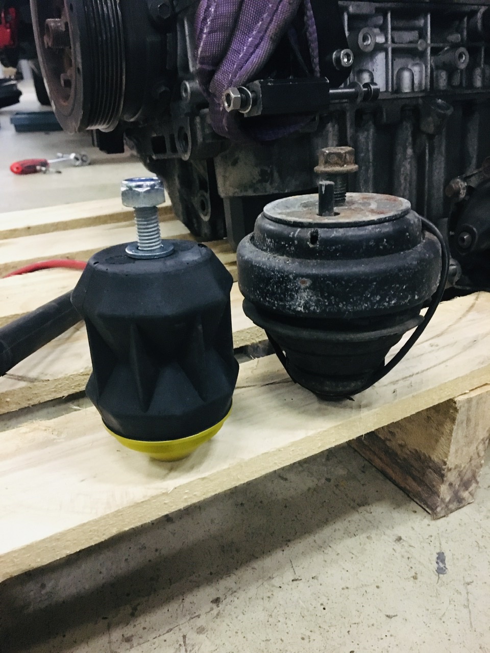

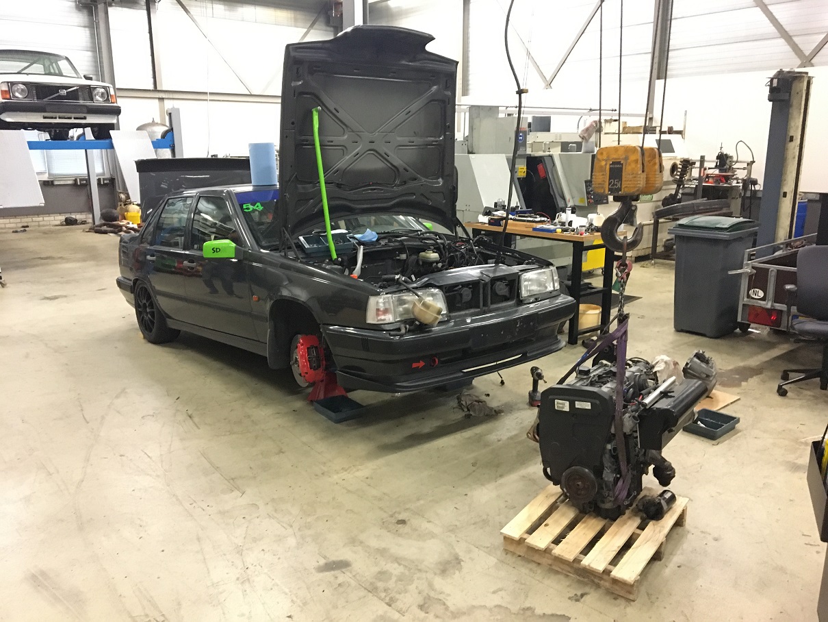

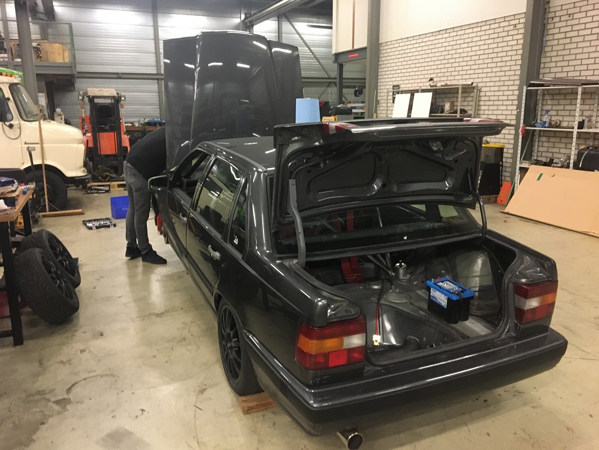

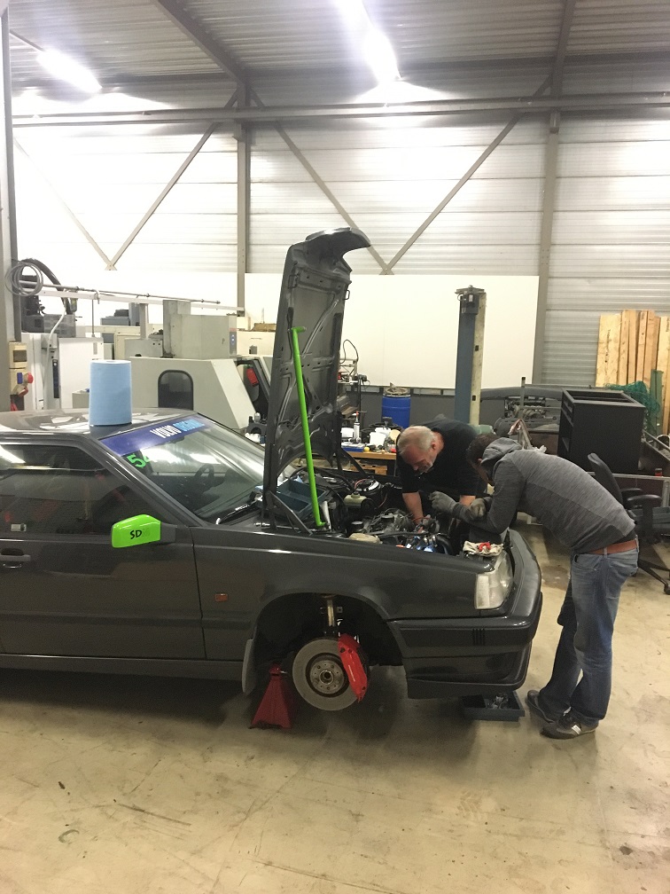

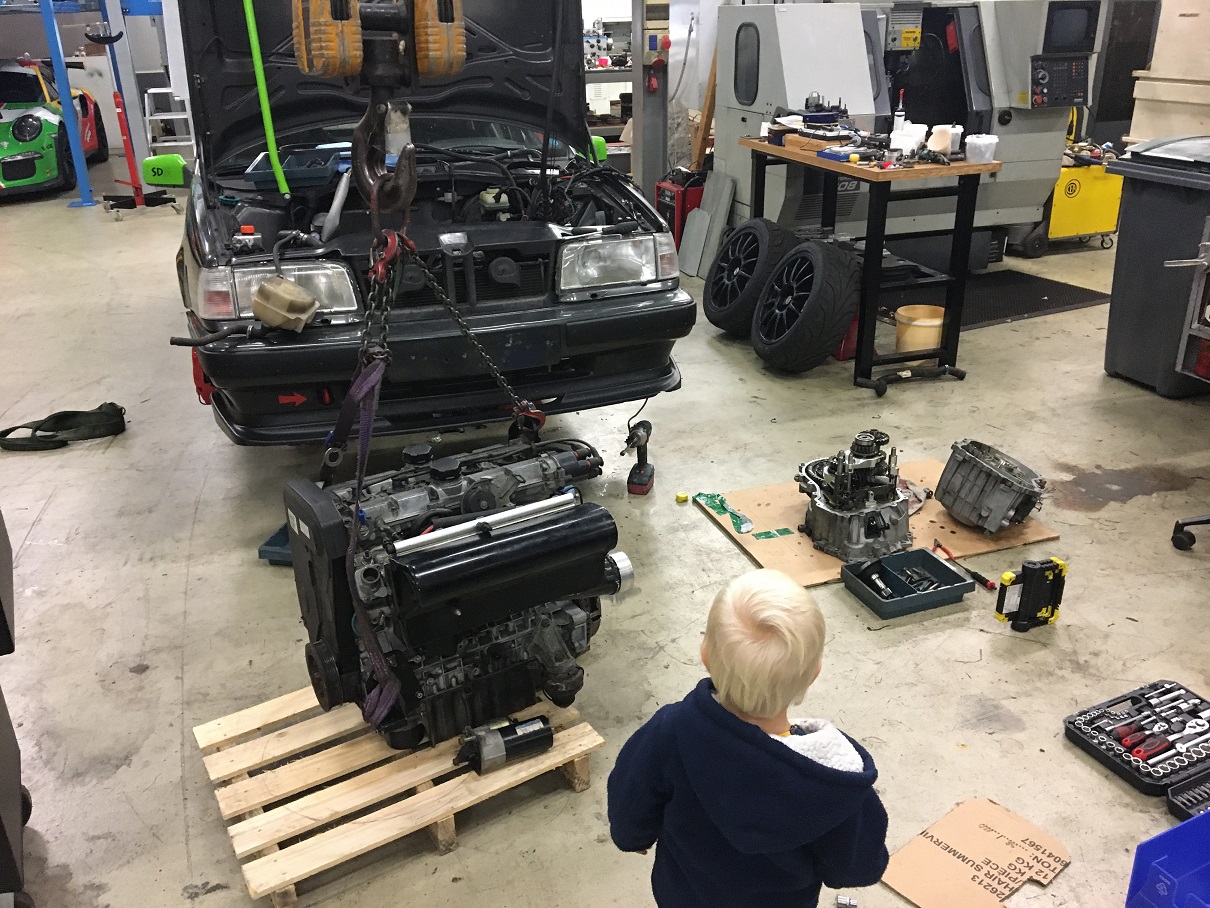

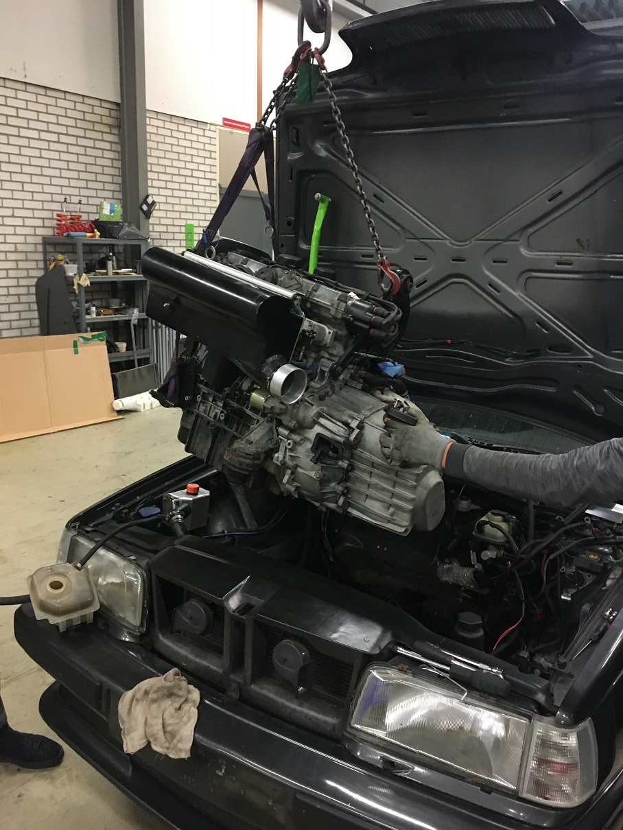

De operatie;
Blok ernaast na krap 2,5 uur. Het is allemaal al een keer los geweest dus dat viel zat mee.
Bak open; pal afgebroken (origineel Volvo onderdeel).
Onderdeel hebben we gewoon liggen, is ook al gemonteerd. Het is nu kwestie van afkitten/monteren. Tevens wat rubbers en motorsteunen die gaar zijn. Zou ook heel goed de oorzaak kunnen zijn van het uit de versnelling springen, de achterste motorsteun is al zijn olie al kwijt (oliegevulde motorsteunen zijn standaard op de 850).

De operatie;

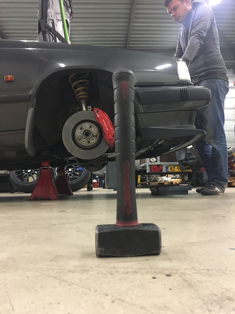

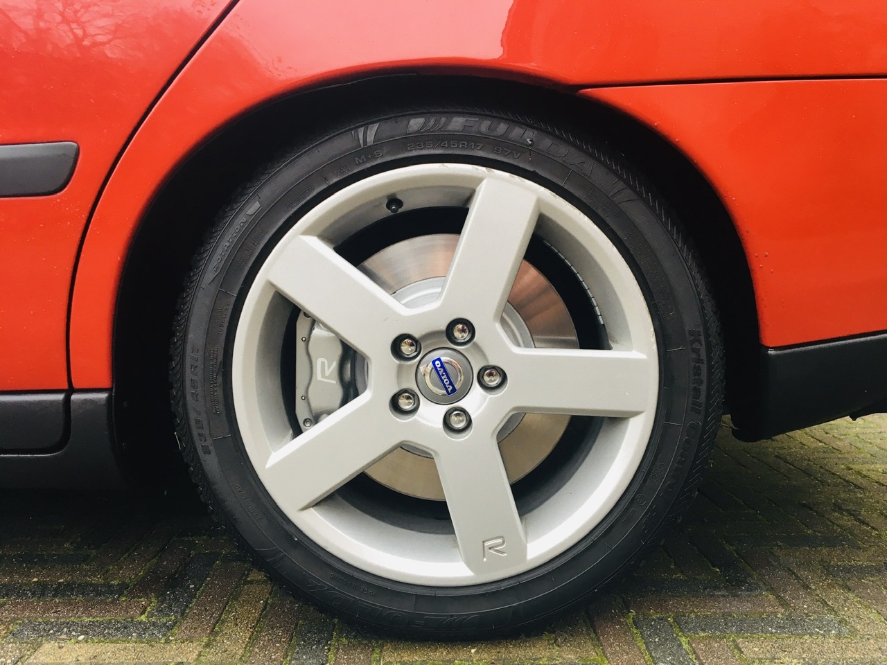

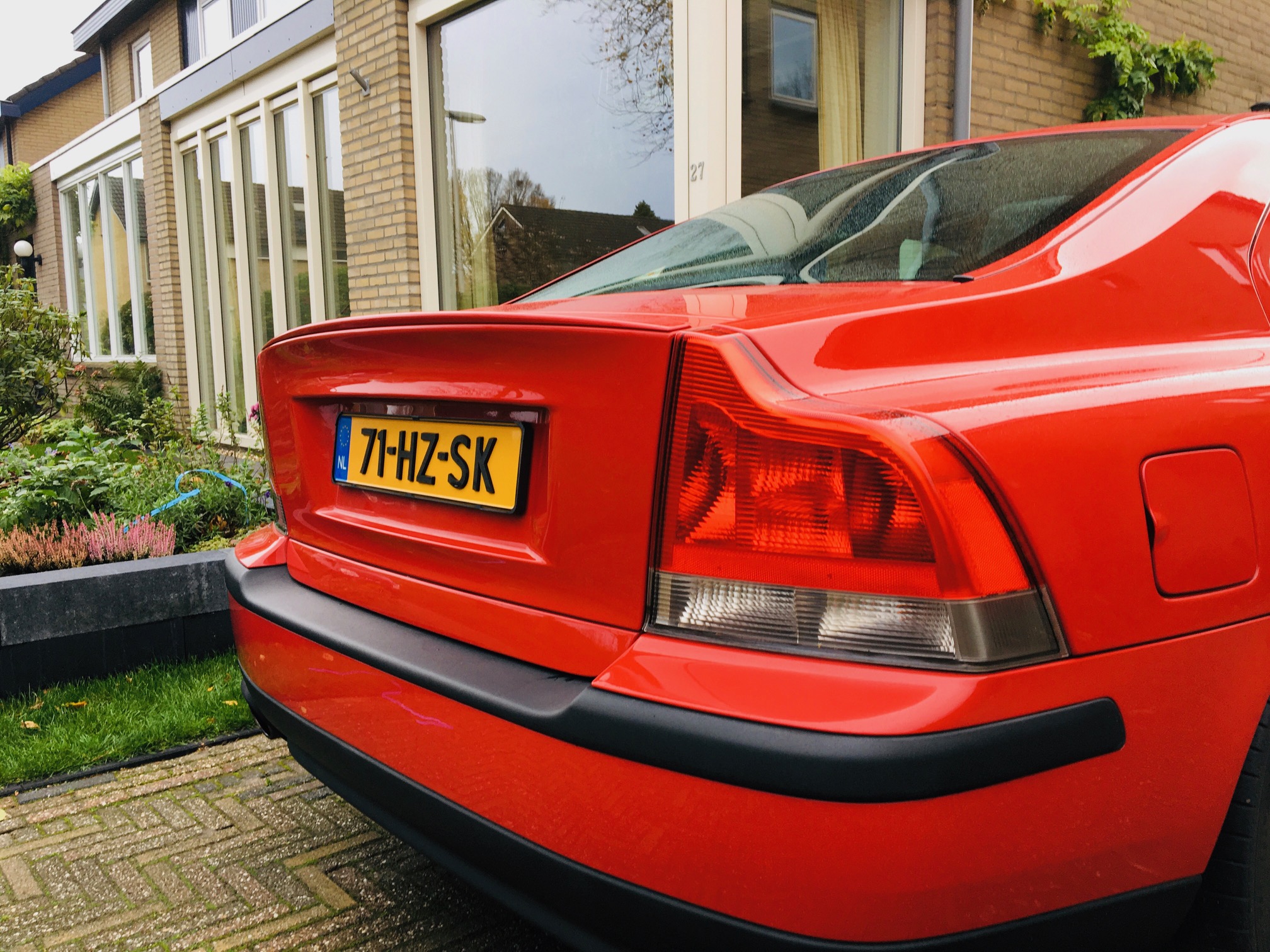

Begin dit jaar tijd gehad voor de S60;

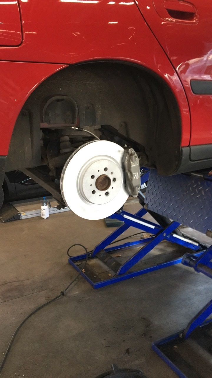

Al jaren wilde ik een BBK voor de achteras, maarja...om nou goede remmen eraf te gooien vond ik zonde. Nu mocht het eindelijk! Standaard spul op, upgrade erop!
Ging niet vanzelf...klauwen gekocht bij een gerenommeerde Volvo-specialist. Zuigers vast, nippels verrot. Dingen zagen er ook uit alsof ze een paar maanden in zee gelegen hadden. Die terug gestuurd en andere gekregen (na weken wachten). Daar moesten wel eerst de remzuigers in gemonteerd worden, die waren eruit gedrukt om te kijken of ze wel gangbaar waren...
Dus klauwen splijten en alles netjes schoongemaakt en gemonteerd.
Op een fwd past een S60R set nét niet. De ankerplaat loopt bij de kleinere remmen eerder naar buiten. Beetje huisvlijt en die rand is er vanaf. Grootste tegenslag was de remleiding, die zit op een lastige plek, en natuurlijk harstikke vast gerot. Brander erop (5cm van de tank) en ze gingen los. Natuurlijk wel de tank beschermd tegen de vlam...
Meteen upgrade naar staalomvlochten slangen van Goodridge gegaan, die had ik voor ook al gemonteerd.
Met de 17" winterset staat het wel lekker vol. Schijf is een 330mm btw.
Het remt wel anders, rempedaal is wat steviger. Maar eigenlijk staat het gewoon mokerdik.
Optisch is het nu behoorlijk S60R, maar dan zonder de runningcosts van een R...
Nooit mijn intentie geweest om een kopie te maken, het gebeurde gewoon.
Over een paar dagen is ie 19 jaar oud.
312000 op de klok.

Afgelopen weekend de racer weer voorzien van een motor. Eerst een uur aan het miepen om de bak in elkaar te krijgen...de toon was gezet. Bleek uiteindelijk een schakelpal (die op Assen de geest gaf en we vervangen hadden) een klein hoekverschil te hebben zodat de bak iedere keer vast zat. Na wat nuchter denkwerk de hele constructie overgezet.
Helaas niet aan starten toegekomen. Na een teleurstellende start heeft dat de hele dag doorgewerkt....toen ook nog bleek dat de koppelingscilinder lek bleek te zijn was het tijd om te stoppen.
Misschien dat we het volgende maand fixxen of dat ik begin maart de hele combinatie ophaal zodat ik het thuis kan doen, de transporter heeft in maart ook weer apk nodig.
De ‘oliegevulde’ motorsteunen bleken beide hol te zijn van binnen, alle olie eruit...en dat na 30 jaar.
- Reunited
- 9C8817C5-D409-4E9E-9046-0A3ECB274EB3.jpeg (430.38 KiB) 17145 keer bekeken
- Nieuw en oud. Solide en hol.
- 10CC22E8-AD3A-47D6-8498-85D24EB99C2B.jpeg (352.06 KiB) 17145 keer bekeken

Vraagje over banden...de S60 heeft nieuwe banden nodig; pilot sport 4 of pilot supersport? Prijsverschil is 10/15€ per stuk.
- Ferdi
- Berichten: 3123
- Auto: Pajero 3.2 Di-D
- Locatie: Drenthe
Re: De rode S60
Ik vond de gewone Pilot Sport 4 prima voldoen onder de S60, bij slecht weer geloof ik ook net wat meer grip.
- MartijnGizmo
- Berichten: 13187
- Locatie: Almere
Re: De rode S60
De Supersport zijn al wat ouder, op droog (ietsje) beter, op nat veel slechter dan de PS4.
- EmielS60
- Berichten: 1527
- Lid geworden op: 13 nov 2010, 17:38
- Locatie: Deventer
Re: De rode S60
Thanks voor de reacties Martijn en FerdiMartijnGizmo schreef: 04 apr 2021, 14:30 De Supersport zijn al wat ouder, op droog (ietsje) beter, op nat veel slechter dan de PS4.
Beetje verder ingelezen op de verschillen en eigenlijk raad iedereen de PS4 aan. PS4s is wel beter maar niet in mijn maat te krijgen en kost ook een paar knaken meer.
Morgen even kijken wat onze bandenleverancier doet qua prijs en anders bestellen we ze gewoon online.
