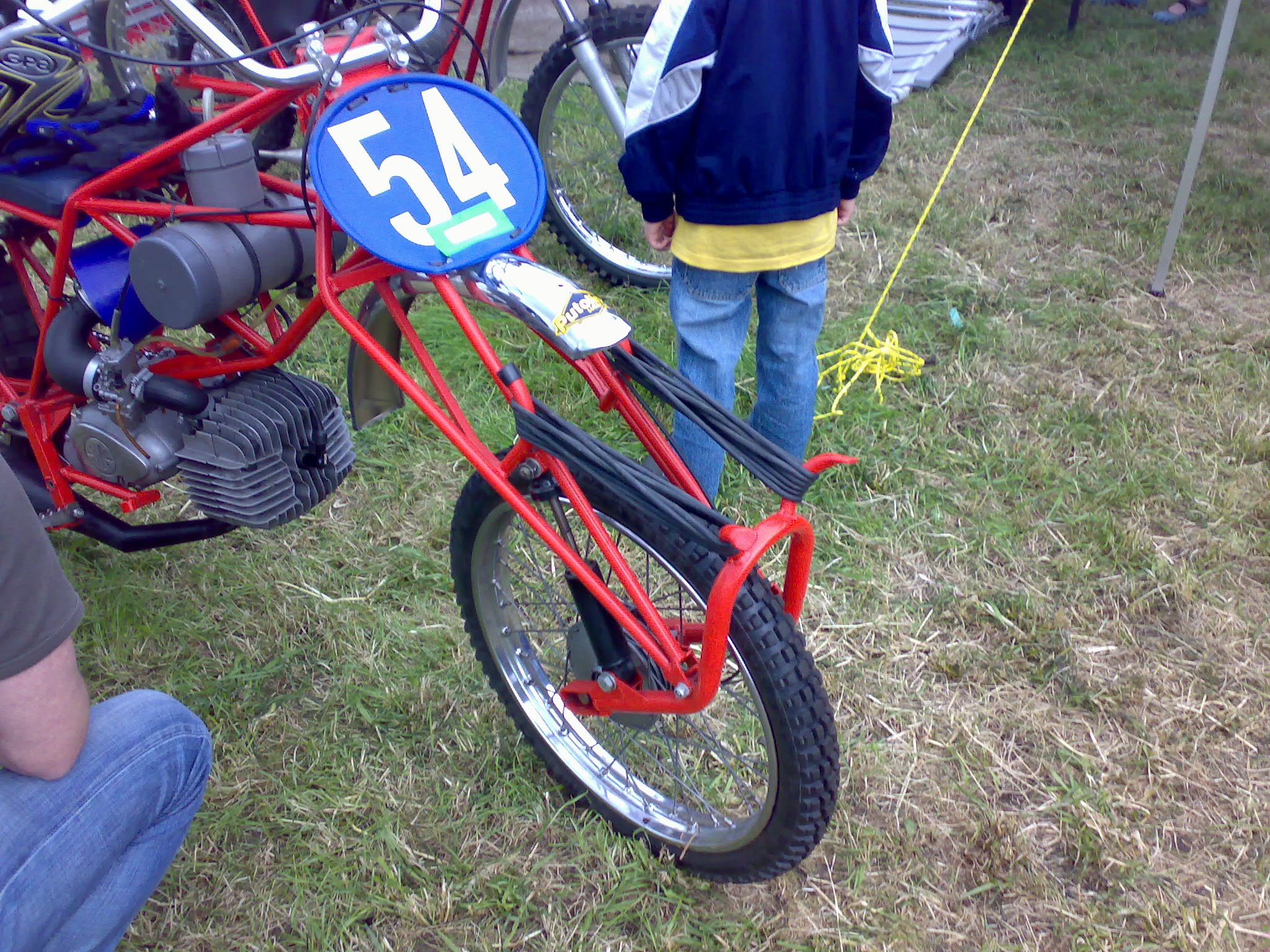

Bij de foto een succesvolle oplossing van vroegere tijden voor het grasbaanracen.
Geen veren maar O-ringen voor rioolbuizen en één demper voor het karakter.

Niet zo bekend met motorenJarno schreef:
Volgens mij heeft "Knot " het ook over het inremmen van de bocht...
Dan heb je even een constante massa verplaatsing naar de voorwielen.
Hier werkt de low-speed demping mee af.
De high-speed gaat daarna samen met de veer (al dan niet progressief) de hobbels/kuilen
verwerken.
Als je op de bumpstops gaat rijden, stuitert de auto zo van de weg/baan.
Als ik kijk naar de motorfietsen waar ik altijd aan sleutel in het ONK
werken we op dezelfde manier.
De ruststand van de fiets met alleen zijn eigen rijklare gewicht.
Deze hoogte bepalen we met de juiste veren en veervoorspanning.
De diepte van het inveren tijdens het rijden regelen we met de ingaande demping.
Het vervolgens volgen van het wegdek regelen we met de ingaande en uitgaande demping.
Het uitkomen van de Ramshoek gaat bijvoorbeeld op zeer hoge snelheid, het daarna
inremmen van de Geert Timmer gaat relatief langzaam.
Op deze plek wordt de voorvering maximaal belast, hier mag hij dus absoluut nooit doorslaan
want een motorfiets heeft geen bumpstop in de voorvork.
Het einde veerweg trajekt loopt gewoon dood en lig je er dus af omdat de krachten dan een zijdelingse
route kiezen.
Ik ga er vanuit dat het bij de vierwielers zo ongeveer hetzelfde werkt, tenminste zo'n
behandeling krijgt mijn Impreza met A.S.T. schroefset wel.
Maar ik leer graag van mensen die er meer(wel) verstand van hebben.
Dus ik lees graag mee met opbouwende kritiek.
Zeg een motor rijd door een bocht en je hebt een hellingshoek van 45 graden oid. Dan doet een motor 1G dwarsversnelling. Meet je dan de kracht op de veren dan zullen die keer 1,4 zijn oid, gewoon resultantekracht door die 45 graden hellingshoek. Je hebt geen verplaatsing omdat je maar 2 wielen hebt maar volgens mij veert de motor daardoor alsnog in? (zeg maar veert verder in naarmate de motor meer op zijn kant gaat bij meer snelheid)
Bij een auto speelt dat niet zozeer omdat die niet echt een hellingshoek krijgt. Je krijgt alleen een verplaatsing van de ene kant naar de andere kant. Daardoor veert de buitenkant in en de binnenkant uit. Low speed demping is belangrijk zodat de auto in 1 keer de goede set neemt, stabiliseert de auto. Hij veert nog steeds net zo ver door, je low speed demping bepaalt alleen hoe snel dit gaat. Hiermee kan je de overgangen ook tunen, door achter wat harder te zetten stuurt hij wat lekkerder in etc.
Rem je bij een auto een bocht in dan krijg je en die hellingshoek opzij en krijg je idd een extra gewichtsverplaatsing naar voren, daardoormeer gewicht op de voorwielen en hij veert nog verder in. Dat werkt eigenlijk hetzelfde als opzij alleen in mindere mate, doordat je een lange wielbasis hebt is de gewichtsverplaatsing kleiner als opzij.
Maar low speed demping is eigenlijk alleen maar om chassisbewegingen te dempen, niet om ze te stoppen. Dat lukt simpelweg niet, je komt altijd terug naar een bepaalde hellingshoek en duikhoek afhankelijk van je snelheid en hoe hard je veren zijn.
Wat je hooguit kan hebben is dat je even op de remmen tikt, en die tik kort genoeg is dat het chassis geen tijd heeft om naar voren te komen voor je hem weer los laat. Zo'n situatie zou je inderdaad wel kunnen bereiken met meer low speed ingaande demping. Maar rij je in een braking zone en je moet bijvoorbeeld 4 seconden remmen dan komt je chassis uiteindelijk net zo ver naar voren of je dempers los of strak staan, alleen met hardere dempers heb je meer weerstand dus sneller meer druk op de voorwielen. Demper is gewoon een zuiger met een orifice waar vloeistof doorheen gaat, hoe meer opening door de stelnaald uit te draaien hoe minder demping. Maar of het gat nu klein of groot is hij komt altijd op dezelde plek bij wijze van spreken
Dat plaatje, slim gevonden en makkelijk te tunen
