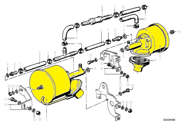

Dat zooitje kan ik proefpassen in de auto nu. Dat is mooi want vandaag kwam ook dit gekke ding binnen, een remote brake booster.
Grappig genoeg is dit systeem ooit ook door BMW gebruikt (en ik zal 'm ook op de Alfa van Ron voorbij komen), bijvoorbeeld bij vroege E21's, dan zag het er zo uit, twee losse units dus. Tegenwoordig is er een type te koop met een dubbele cilinder. Een stuk compacter.
De werking is simpel. Er is dus geen mechanische verbinding tussen het pedaal en de bekrachtiger. Je kunt deze bekrachtiger eigenlijk plaatsen waar je wil. Van de hoofdremcilinder bij het pedaal leg je remleidingen naar de cilinders op bekrachtiger. Daar wordt de uitgeoefende hydraulische druk bekrachtigd (zoals gewoonlijk d.m.v. vacuum) en leg je vanaf de uitgaande (bekrachtigde) kant van de cilinders weer remleidingen terug naar het originele circuit.
Ik heb ervoor gekozen dit systeem te proberen omdat ik rembekrachtiging wil behouden maar geen rembekrachtiger in de motorruimte wil hebben. De twee veel gebruikte methoden bij de E30 met M60/62 ombouw is om of 1) de bekrachtiging helemaal te laten vervallen. Of om 2) een bekrachtiger zoals bij een E34/E32 achter de koplamp te plaatsen. Eerste leek mij niet wenselijk voor een straat auto, tweede werkt schijnbaar prima maar ik ben dwars en wil die ruimte-vreter gewoon niet onder de kap hebben.
De nieuwe remote bekrachtiger is redelijk compact. Ik wil deze achter het dashboardkastje gaan plaatsen, hieronder een plaatje van zo'n ding onder het dashboard van een VW busje. Er zullen vier extra remleidingen over het schutbord lopen straks maar dat zie ik niet als een groot probleem. Ik hoop voornamelijk dat het pedaalgevoel straks goed is en dan de bekrachtiging voldoende is. Als de berekeningen een beetje kloppen moet dat wel goed komen.
