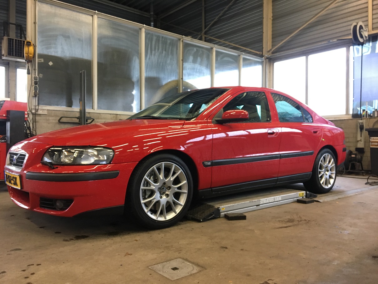

Wat betreft monstertruck rijhoogte:
Niet de beste foto maar je krijgt wel een idee van de rijhoogte nu.

Eens.MartijnGizmo schreef: 06 mei 2019, 10:48 Ik vind het meevallen, minder gaaf natuurlijk, maar staat er alsnog strak bij!
Mijn S60 stond op dezelfde hoogte en nooit het idee gehad dat je echt hoog stond.
Ben jij natuurlijk lager gewend, maar toch.

Hij stond erg goed, maar zo laag ga je denk ik niet komen met normale veerpoten en veren. Dan ga je waarschinlijk met inveren de spatborden raken. Ik ga wel even wennen okay?Ferdi Gielen schreef: 06 mei 2019, 12:20Eens.MartijnGizmo schreef: 06 mei 2019, 10:48 Ik vind het meevallen, minder gaaf natuurlijk, maar staat er alsnog strak bij!

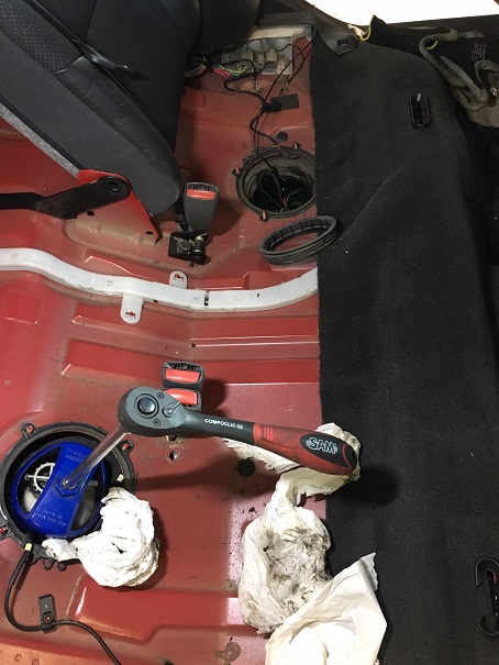

Na een uitje naar de Ring in augustus bleef er een wolk benzine rond de auto hangen, en dat werd steeds erger. Zo erg dat je met een raam open moest rijden. Op de brug bekeken maar niks te vinden, geen spoortje benzine onder de auto. Vulslang droog, injectoren droog. Dus achterbank eruit, isofix weg en de deksels in de vloer open. Linker tank droog...rechter not so much...
Dit platform heeft twee tankhelften en een uitlaat die door het midden loopt, een zogenaamde zadeltank. Werkt goed, maar als je de pomp moet vervangen moeten beide kanten open en dat is niet fijn. De brandstofpomp zit rechts en heeft een lange slang met extra zuigslang voor de linkerkant. Die ligt dus in de tank en moet gemaakt worden van het linker pomphuis. Links zit enkel een vlotter en de bevestiging van de zuigslang. Grootste manco is dat je via het interieur de pomp los moet halen en zo altijd wel wat morst in het interieur.
Pomp vervangen voor 1 die ik nog had liggen. Detailfoto van de scheurtjes...
Had het nog niet eerder gezien bij dit type.

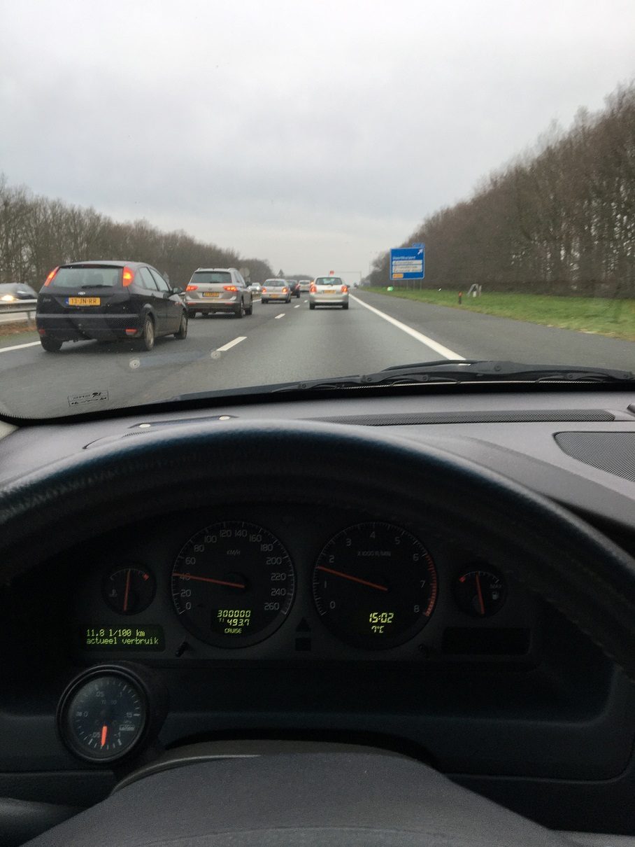

Bijna 10 jaar verder en we tikken bijna de 3 ton aan...EmielS60 schreef: 26 jul 2012, 13:28
Gekocht eind 2009 met 154000 kilometers op de klok, zo stond ie erbij in de advertentie;

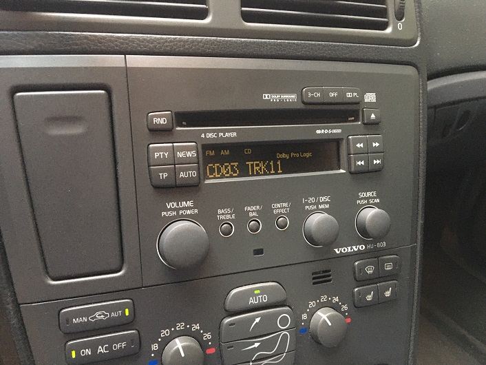

10 jaar eigendom gevierd met nieuwe radioknopjes...
Bleef er aan vast plakken...weekmakers gonna week
en gemonteerd;
Helaas zijn de drie kleine knopjes in het midden niet meer leverbaar.
en gemonteerd;

3 ton aangetikt op m'n favoriete stukje A1
Zo verschrikkelijk vaak in dit stuk stilgestaan, ben blij dat het werk nu op fietsafstand is.

Setje velgen geprobeerd voor volgende winter. De huidige set is niet veel meer, de velgen zijn lelijk en na montage bleek er ook nog 1 krom te zijn.
Met genoeg ruimte voor de klauw...
Set zat op een verkoopauto op de zaak. Het is 17". Naast Pegasus (R wiel) het enige wiel dat past over de R klauwen. De huidige wielen hebben 10mm spacer nodig om vrij rond te kunnen draaien. All seasons of winterbanden ben ik nog niet uit. 18" zomerset blijft wel gewoon.
Verder wassen we hem braaf, en dat is dankbaar werk.

Maar toch ging dat niet vlekkeloos. De ashoes die vorig jaar vervangen is was weer lek. Ik had er toen al ruzie mee...
Verder nog een setje remslangen aan de voorzijde. Die waren wat krokant op de aansluiting van de slang. Een setje R Goodridge staalomvlochten slangen doen nu het werk. Nare bijkomstigheid is dat het een set is van voor en achter. Nu heb ik geen remklauwen van een R achter, maar gewone T5 klauwen. Dus R klauwen besteld. Zullen ergens in het najaar gemonteerd gaan worden.

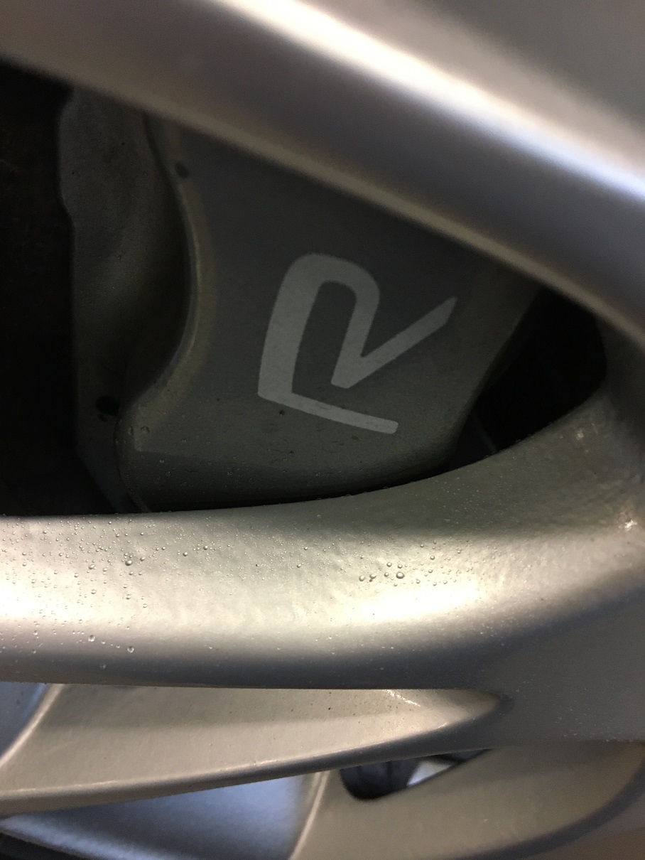

Ik zit al een paar jaar tegen die upgrade aan te hikken maar nu mag het....de achterremmen zijn sowieso aan vervanging toe.
Het blijft gewoon een plaatje. Opeens zat er wel een kras van een halve meter op de achterbumper, dag ziek van geweest maar wel goed weg kunnen krijgen met de föhn. Tevens ging er (eindelijk) het deurslot links voor echt stuk. Na 8 jaar rekken (deed het 355 dagen van het jaar wel op de AB). Vervangen stelt niks voor, helemaal niet als je de auto al een paar keer in onderdelen in de handen gehad hebt.

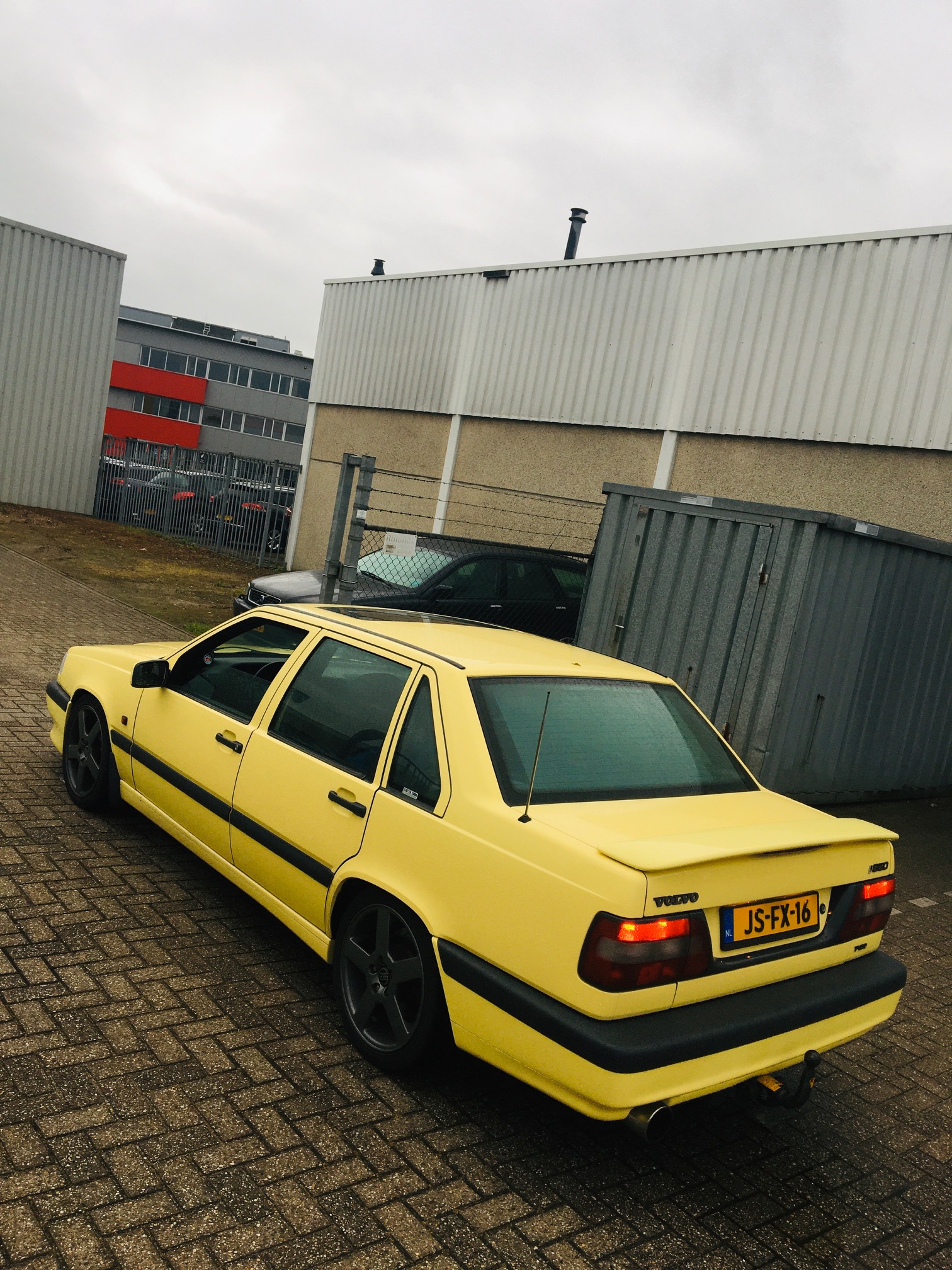

C30 t5 M66 'beurtje'
850 T-5R, old faithfull die weer een apk, ashoezen en beurtje nodig had... Waanzinnig auto, echt een koppelbeul. Goed onderstel, goede remmen. Een plezier om mee te rijden.

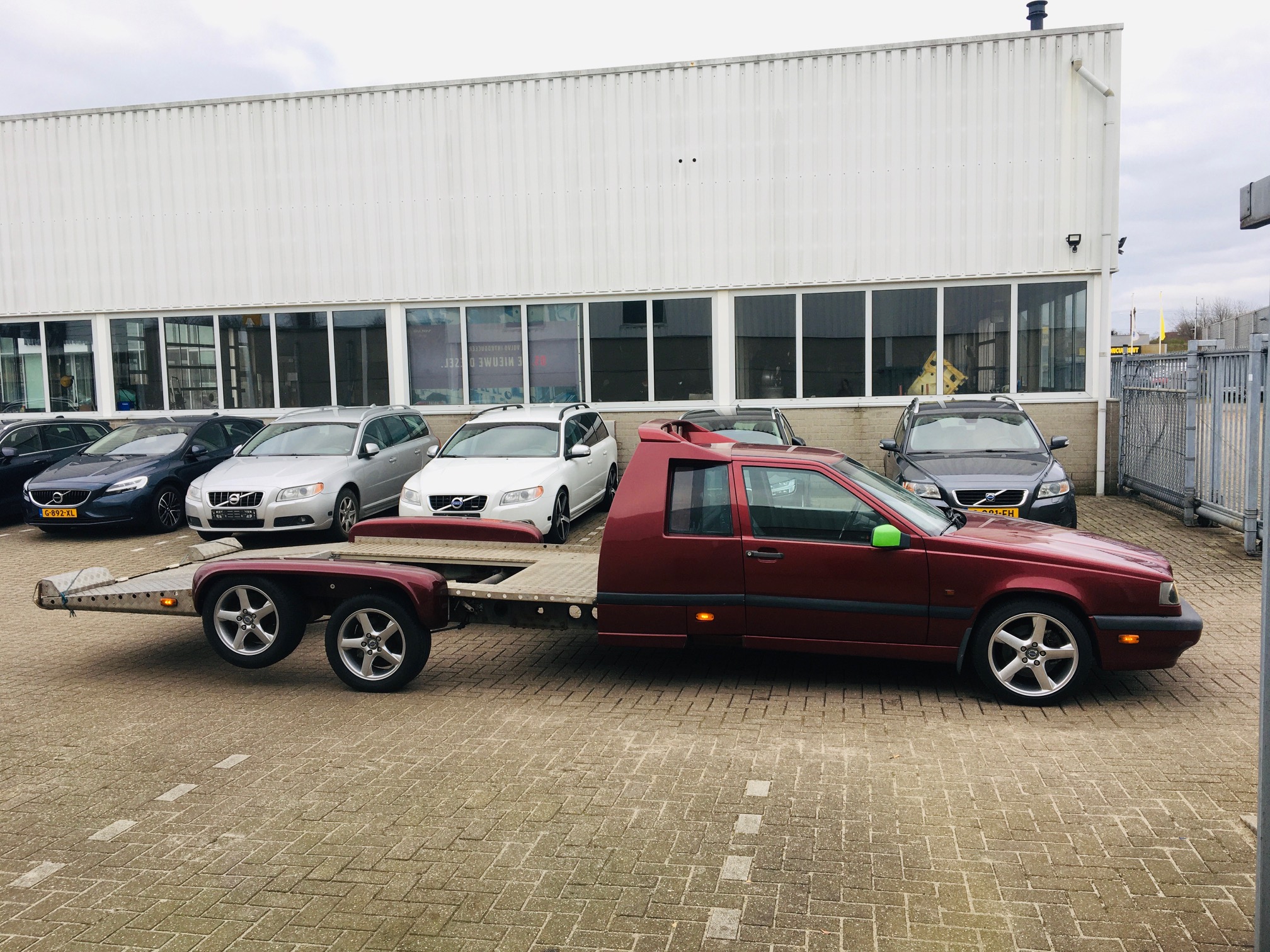

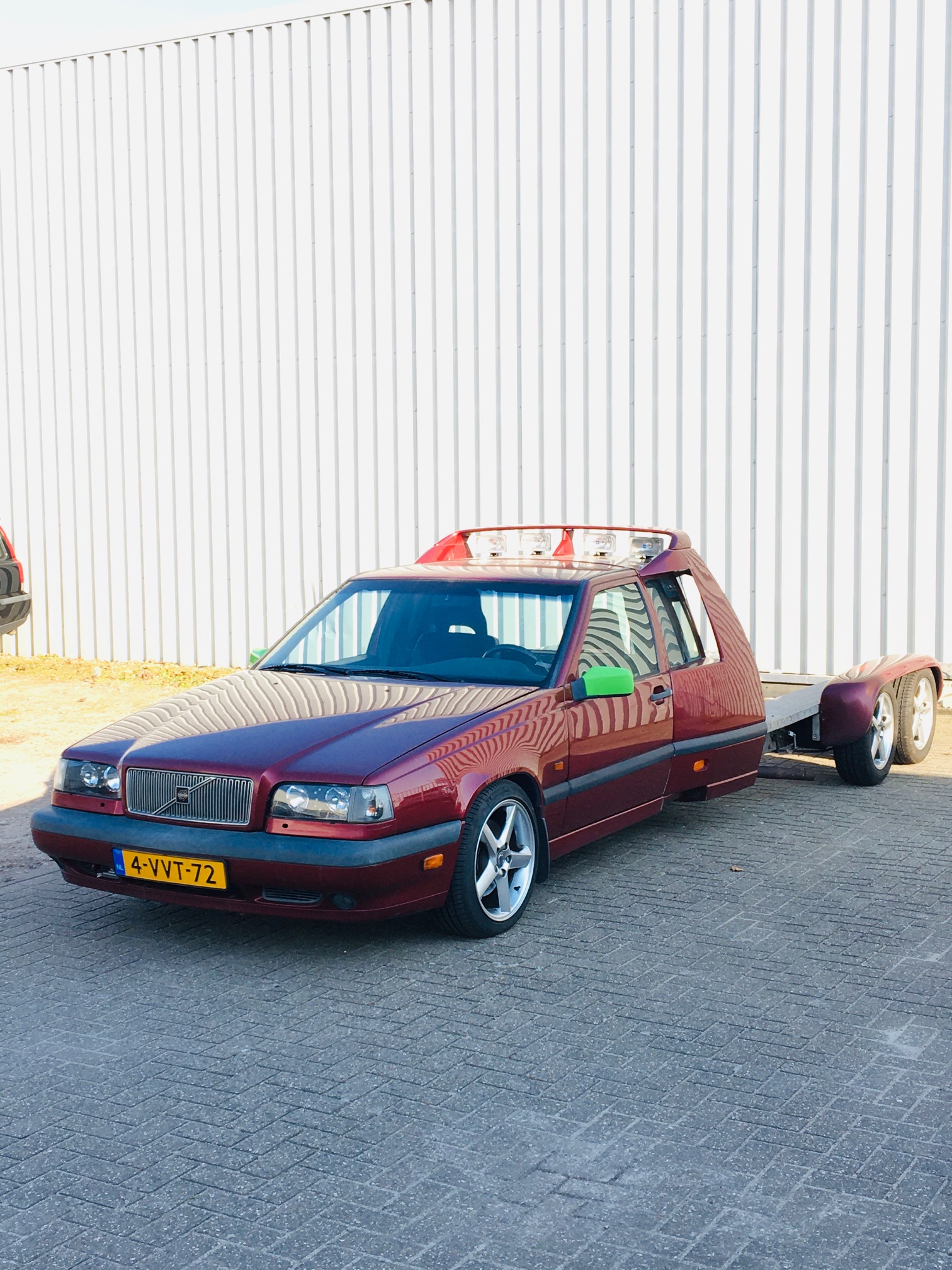

Ons long term project hebben we ook weer opgelapt en afgestoft;
De SAM carrier. Voorkant Volvo, achterkant oprijwagen. Bekend in Scandinavie, onbekend daarbuiten.
Straatlegaal, normaal laadvermogen, luchtvering, liftas, fancy aeropackage (deels op foto), side pipe. Het zit er allemaal op.
Er is na invoeren vanuit Zweden eigenlijk niet meer aan gekeurd. Nadat de dorpels krokant bleken te zijn raakte ie in de vergetelheid. APK is een opgave bij deze auto. Hij is te laag voor een smeerput, te lang voor een vierkolommer, te breed etc etc. Uiteindelijk bij een APK1 bedrijf (vrachtwagens) terecht gekomen waar ie wel boven de smeerput pastte en op een knipperlichtlampje na was ie prima.
We hebben hem natuurlijk wel eerst even klaar gemaakt hoor. Remmen schoongemaakt en afgesteld. Voor de kenners...de achterremmen en handremmen bij Volvo 850's zijn k.u.t. Deze heeft er vier. Vier handremmen, vier waardeloze achterremklauwen. Joy.
Het rijdt overigens erg goed. die enorme wielbasis achter doet een hoop.
Het ziet er misschien een beetje hobby bob uit maar het is best over-engineerd. Chassis is fors en erg netjes gemaakt door SAM. Grote panelen missen nog aan de zijkanten omdat het glasfiber zwak is geworden na al die jaren. Die komen er nog wel op maar moeten herzien worden qua montage.
Doel is Assen op 27 augustus, de 850 racer achterop en dan in stijl naar de DF trackday. De racer is een verhaal voor de volgende update, die heeft nog wat
