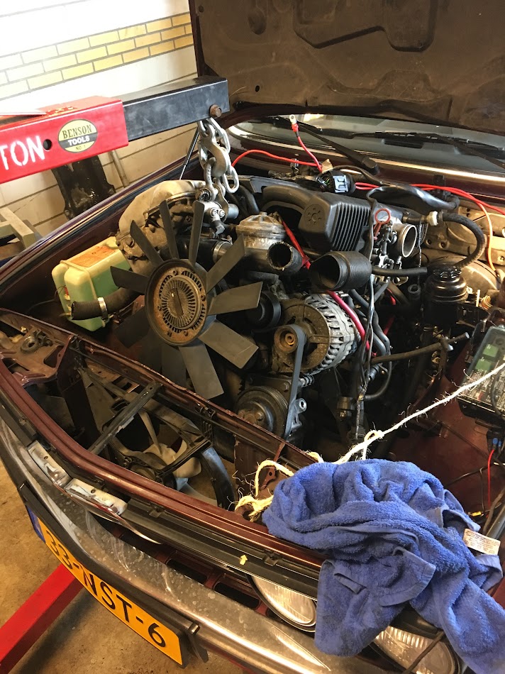

Ok hierbij info over de E28, Ca 1.5 jaar geleden gekocht als mijn nieuwe 'hobby' auto. Automaat, verder helemaal standaard :
Vervolgens heb ik een duitse E34 gekocht met 3 ton op de klok en de E28 omgebouwd tot handbak en M50 erin geknalt
Toen begon het echte werk, en heb ik alles overgezet in de E28, speciale motorsteunen zodat de M50 er feitelijk zo inpast etc. Ik had al eens eerder een M50 swap gedaan in een E30 maar de E28 werkt zoveel lekkerder, meer ruimte etc.
uiteraard de cadan aan moeten passen en diverse beugeltjes maken etc. maar uiteindelijk zat hij erin en hij liep prima.
Vervolgens gelijk maar het diff gereviseerd en in de behuizing van de E28 geplaatst anders past dit namelijk niet. gelijk maar even een likje verf gegeven
Vervolgens een beetje proef gereden met de auto en alles zag er prima uit, In de tussentijd had in een nieuw gereviseerd blok op de kop getikt welke ik erin wilde bouwen omdat ik altijd al plannen had om eens een BMW turbo te bouwen.
Dus op naar de eerste driftdag :
Helaas begon zo een beetje na de eerste 3 rondjes de koppeling te slippen en werd ik gestraft voor het niet controleren van de koppeling toen ik de swap deed................................ dus meteen einde drift dag...... uiteindelijk bleek het ook nog eens een combinatie te zijn van koppeling en defecte koppelingscillinder onder het pedaal, die paste al niet lekker van de E34 dus dat heb ik nu allemaal nieuw besteld en gemonteerd.
Vervolgens weer de motor eruit getrokken , nieuwe koppeling, en de verse gereviseerde motor erin.
Ik heb de motor erin gebouwd en in de tussentijd had ik een spruitstuk bij een kennisje in polen laten bouwen. ik heb uiteindelijk besloten alles twin scroll te bouwen. dus huidige specs :
- Holset HX35
- twin scroll spruitstuk met 2 wastegates
- VEMS ECU met MAP ( moet nog gemonteerd)
- 660 (nog wat) injectoren
- Stalen koppakking
- vast nog iets wat ik vergeet
De auto loopt inmiddels prima, ik moet alleen de VEMS nog monteren (plug en play) en een RVS uitlaat laten lassen, ik verwacht eigenlijk het apparaat binnen de komende weken op de weg te hebben.
Ik heb lang overwogen om op E85 te gaan rijden, echter ik denk dat ik hem vooralsnog op normale 98 af laat stellen. ben ook niet op zoek naar monster vemogen, ik wil gewoon dat hij lekker rijdt en drift.
