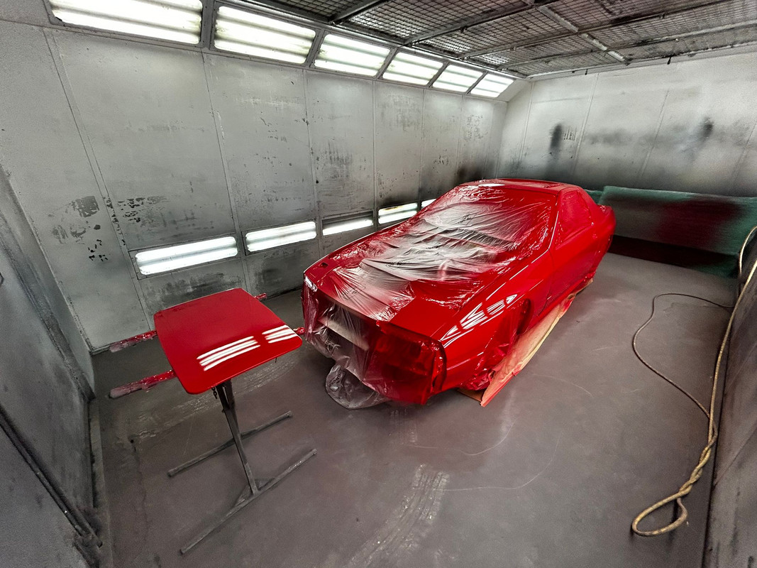

Vandaag is de restyler geweest, ik hoop dat de spuiter er mee aan de gang kan binnen een week of 2 maar ik moet zelf eerst even tijd zoeken om ding te demonteren en nog even kijken of ik nog wat ga fixen aan de voorbumper.

Al het losse spul is gespoten, de auto gaat v.d. week

Ziet er netjes uit! Ben benieuwd wat er van de week mee gaat ...?

Mooie kleur

Wordt heel mooi idd

Heel mooi!!

Lekker kleurtje!

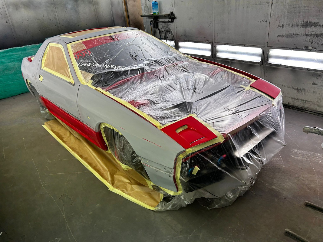

Vandaag met een paar dingen druk geweest.
Ik heb de motor en bak uit de donor gehaald. Daarmee kunnen we misschien zeggen dat het rx7 FB project van start is gegaan.
Daarnaast heb ik met epoxy hars, vulstof en kleurstof ruimte opgevuld tussen de spoilervoet en auto (van de coupé). Hopelijk krijg ik hiermee een perfect mating surface. Ik vond het nog een beetje plakkerig dus als het volledig uitgehard is moet ik de voeten weer even mooi maken en aan de binnenzijde iets verzinnen nog.
Komende week gaat de auto terug naar de spuiter, die gaat hem nog even nalopen. Daarna kan alles terug gemonteerd worden. Ik zit alleen nog met een defecte ruitenwisserschakelaar die ik maar niet gerepareerd krijg.

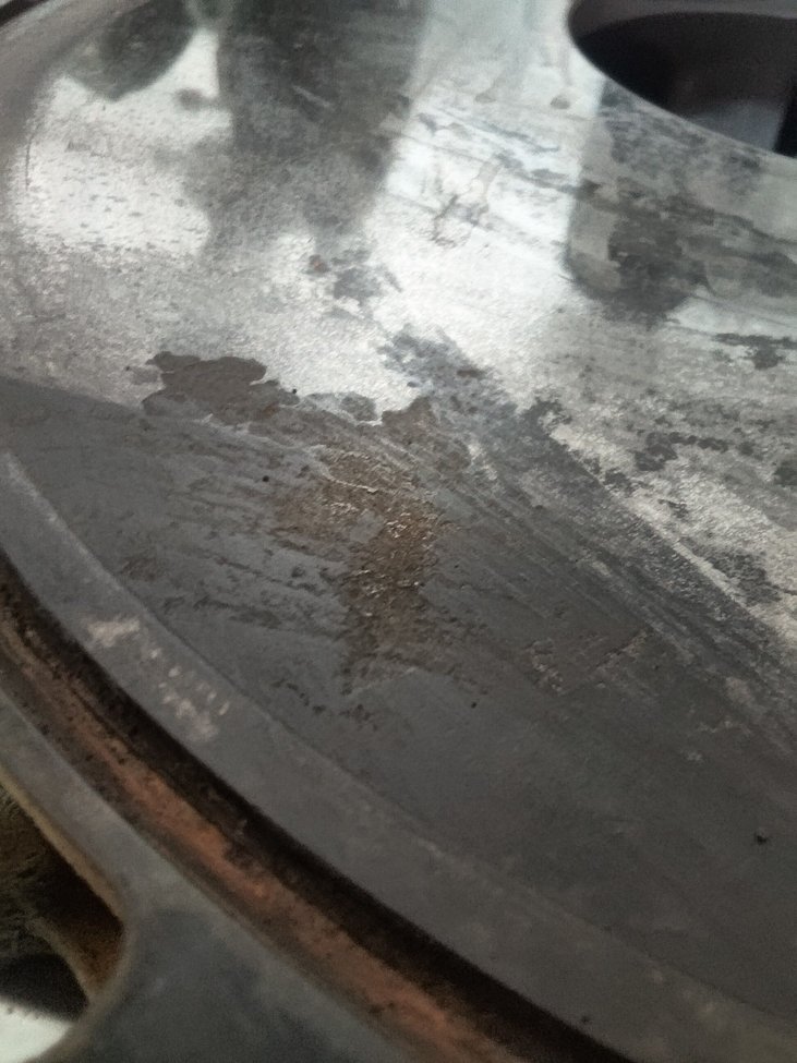

De motor van de FB is inmiddels volledig uit elkaar. Delen heb ik dit weekend in de wasmachine gegooid.
Ehm, het is wat droevig
Ik heb 1 huis die ik wel durf te gebruiken, het andere huis is kantjeboord en wellicht verstandig om deze niet te gebruiken. Ze hebben beide last van "chrome flaking" maar bij dat 2e huis gaat dat 3mm ver naar binnen.
De platen zijn sowieso klaar. De coating die er op zit is dermate aangetast dat de gaten in de coating zit.
Ik ben nog aan het kijken wat ik gebruikt kan krijgen maar het kan ook wel eens nieuw gaan worden.

Wat is er met die motor gebeurd?
Heb je die opgevist uit het kanaal? Zou knap zijn als je die nog goed krijgt.

Stil gestaan sinds 2008, hoe die meuk binnen is gekomen weet ik niet maar goed.
zoals ik zei, de platen kan ik sowieso weggooien dus ben aan het bedenken wat ik ga doen. Nieuw of gebruikt

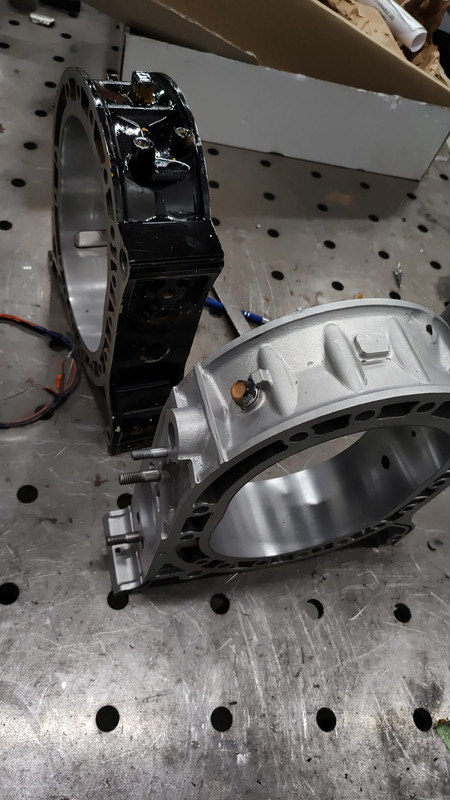

Engelsman die ook in de wankels zit heeft gebruikte rotorhuizen onder m'n neus weg gekocht. Maar nu is het ook zo dat huizen van een rx7 FD een betere optie zijn, omdat het chroom van betere kwaliteit schijnt te zijn én er zit geen koelwater uitgang op die bij de FC voor de turbo bedoeld is.
Heb je soms 2 huizen liggen? Ja hebben, zijn goedkoop want er zitten scheuren rond de bougie gaten.
Eigenlijk toegezegd op de huizen, en toen bedacht ik dat een maat van me misschien nog wel iets had liggen.
Die huizen bekijken, de coating zag er goed uit, geen scheuren, wel wat corrosie waar naar gekeken moet worden maar dat zal wel goed komen.
Ze waren oranje, dus die lak er af gebikt en het zwart daaronder gestraald. Van de week worden ze opgestuurd naar die engelsman voor modificatie en dan kunnen we dat in ieder geval vast van het lijstje weg strepen

Ik weet niet of dat iets is wat ze goed onder de knie hebben bij de wankels. Plus dat het niet goedkoop zal zijn. Een ander huis is dan prijs technisch interesanter.
Betreeft de platen idem, daar zit een nitride laag overheen als ik me niet vergis.

Ik ben weer even aan het hobbyen geweest.
Iets waar ik lang geleden aan begonnen was maar even opzij geschoven had. Dit is versie 8, en ik ga nog naar versie 9 want de motorkap kan niet dicht
