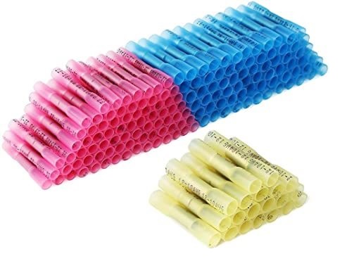

Bericht door wackywim » 10 jul 2024, 17:43
Bmw dealer in Rotterdam kan gelukkig op korte termijn de spiegels en reparatieset voor de bedrading leveren.
Het door hen laten monteren kan alleen vanaf 5 augustus (!).
Volgens mij is het geen hogere wiskunde en wil ik het op orde hebben vóór ik met de auto op vakantie ga. Morgen kan ik de glaasjes en draadjes ophalen (485 euro…..ffs).
Wie weet hier hoe je de afgeknipte draden dus weer fatsoenlijk vastmaakt aan de nieuwe draden van het reparatie setje?
Ik zie filmpjes van een dradenstripper en isolatietape al voorbijkomen maar neem aan dat dit ook wel netter moet kunnen. Zijn er dus voor auto elektra kroonsteen-achtige verbindingen die voldoende compact zijn?

Bericht door Booooh » 10 jul 2024, 18:05
Ik zou een krimpkousje gebruiken ipv tape ...

Bericht door smiley » 10 jul 2024, 18:15
krimpverbindingen.
De bouwmarkt heeft meestal wel zo'n kit van een tientje liggen, met verschillende typen, incl krimptang.

Bericht door Martijn_bmw » 10 jul 2024, 18:34
Booooh schreef: 10 jul 2024, 18:05 Ik zou een krimpkousje gebruiken ipv tape ...
Dit, liefst draadjes even in elkaar draaien en ff solderen en krimpkousje er overheen als afwerking.
Als dat teveel werk is / geen soldeerbout voor handen is de optie van smiley ook wel prima. Draadjes gestript erin stoppen aanknijpen en klaar

Bericht door TLRS » 10 jul 2024, 18:55
Of als je ze kunt vinden.. krimpkous met een ring soldeer tin erin. Dat zou de boel netjes moeten solderen en knap afsluiten van de elementen.

Bericht door vester86 » 10 jul 2024, 19:52
krimpen of solderen, en in beide gevallen goed inpakken met isolatie -tape zodat het ook op lange termijn goed blijft in weer en wind (en wasbox/wasstraat)

Bericht door Gijzert » 11 jul 2024, 10:03
TLRS schreef: 10 jul 2024, 18:55 Of als je ze kunt vinden.. krimpkous met een ring soldeer tin erin. Dat zou de boel netjes moeten solderen en knap afsluiten van de elementen.
Met een Fohn toch voldoende te verwarmen?

Bericht door TLRS » 11 jul 2024, 13:15
Gijzert schreef: 11 jul 2024, 10:03 Met een Fohn toch voldoende te verwarmen?
Waarschijnlijk wel.. of een aansteker :)
Heb ze zelf nog nooit gebruikt..

Bericht door vester86 » 11 jul 2024, 14:44
föhn vraag ik me af. voor echte soldeer verbindingen is een föhn sowieso te lage temperatuur. zelfs krimpkous is kantje boord, daar gebruik ik zelf een (regelbare) verfbrandgun voor. (graadje of 180).
