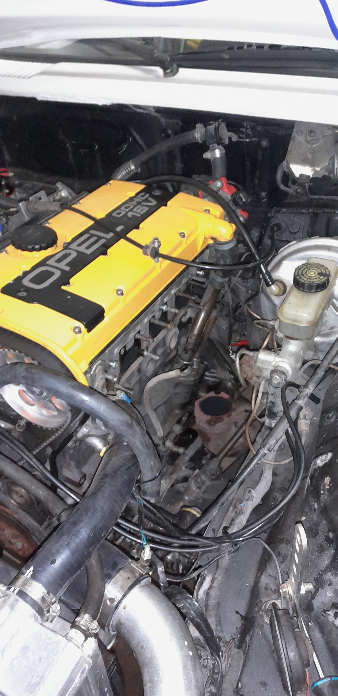

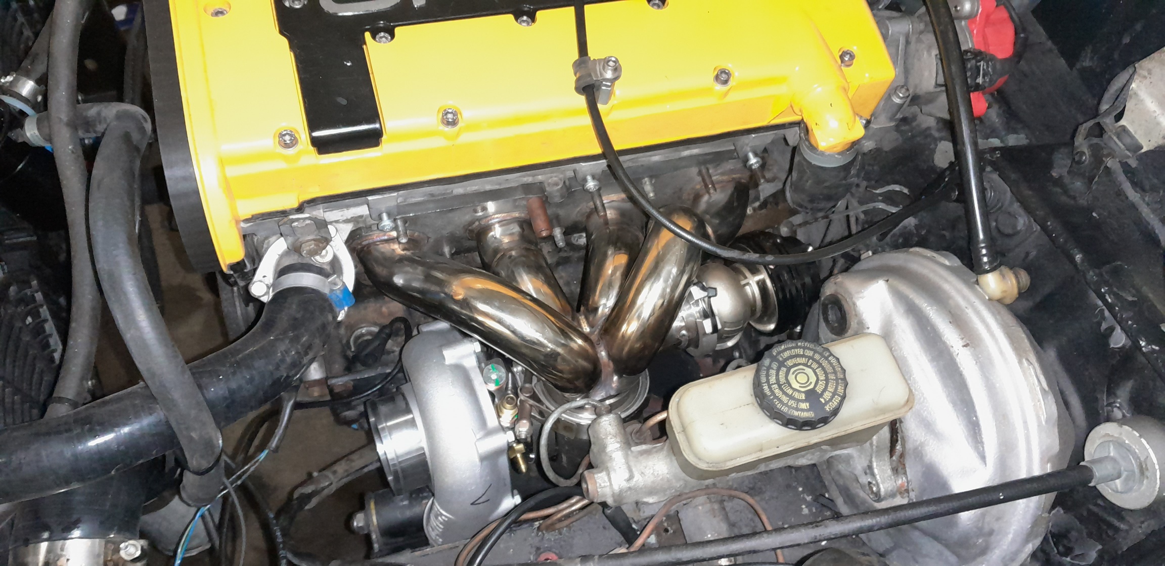

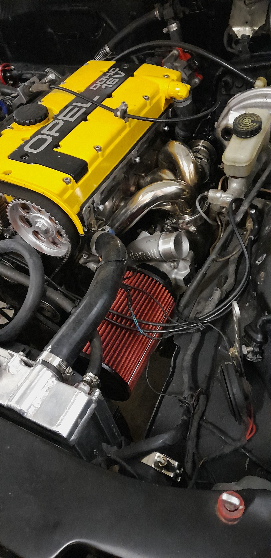

Re: Ascona 400R Turbo ''Light weight''

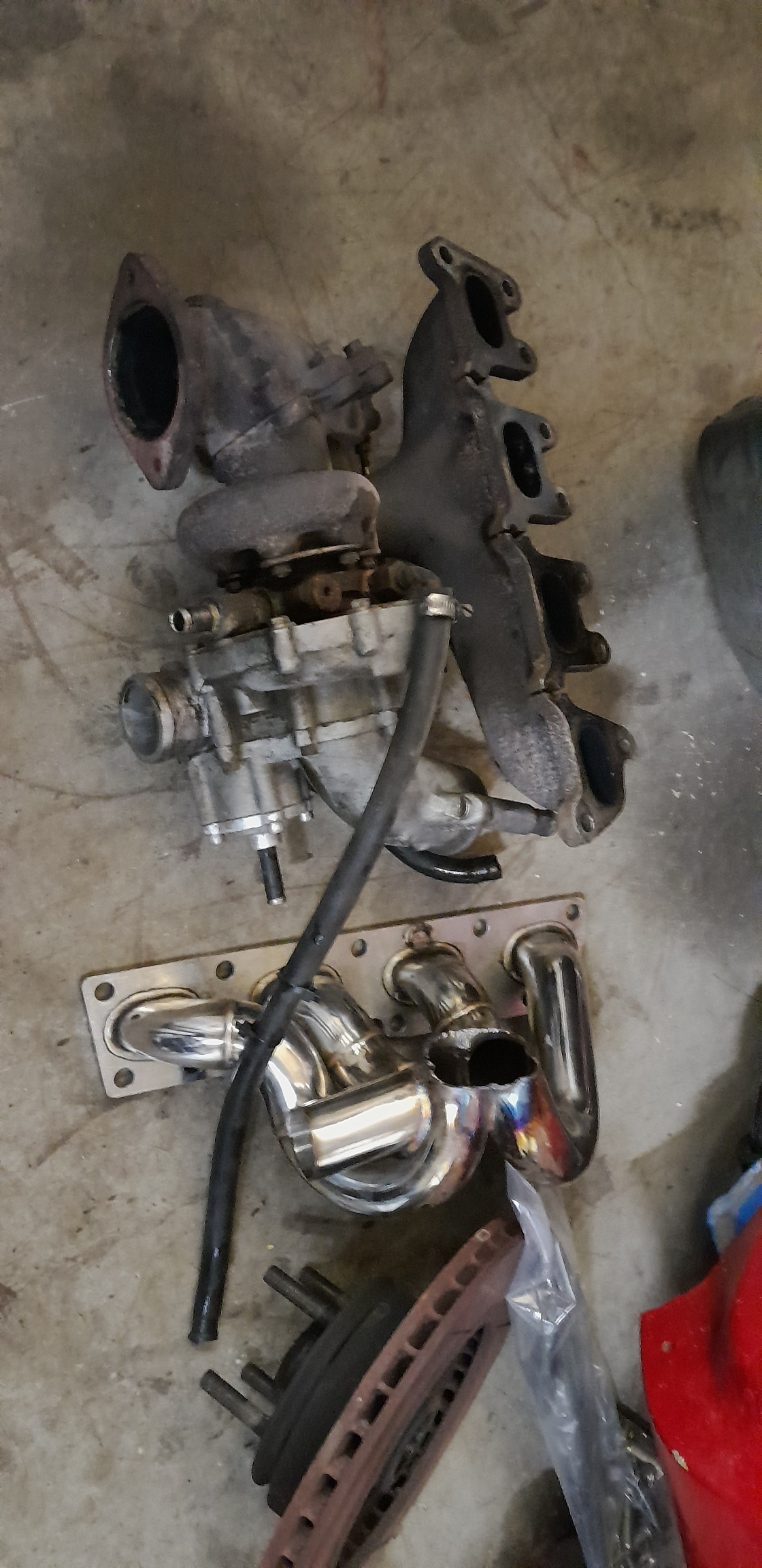

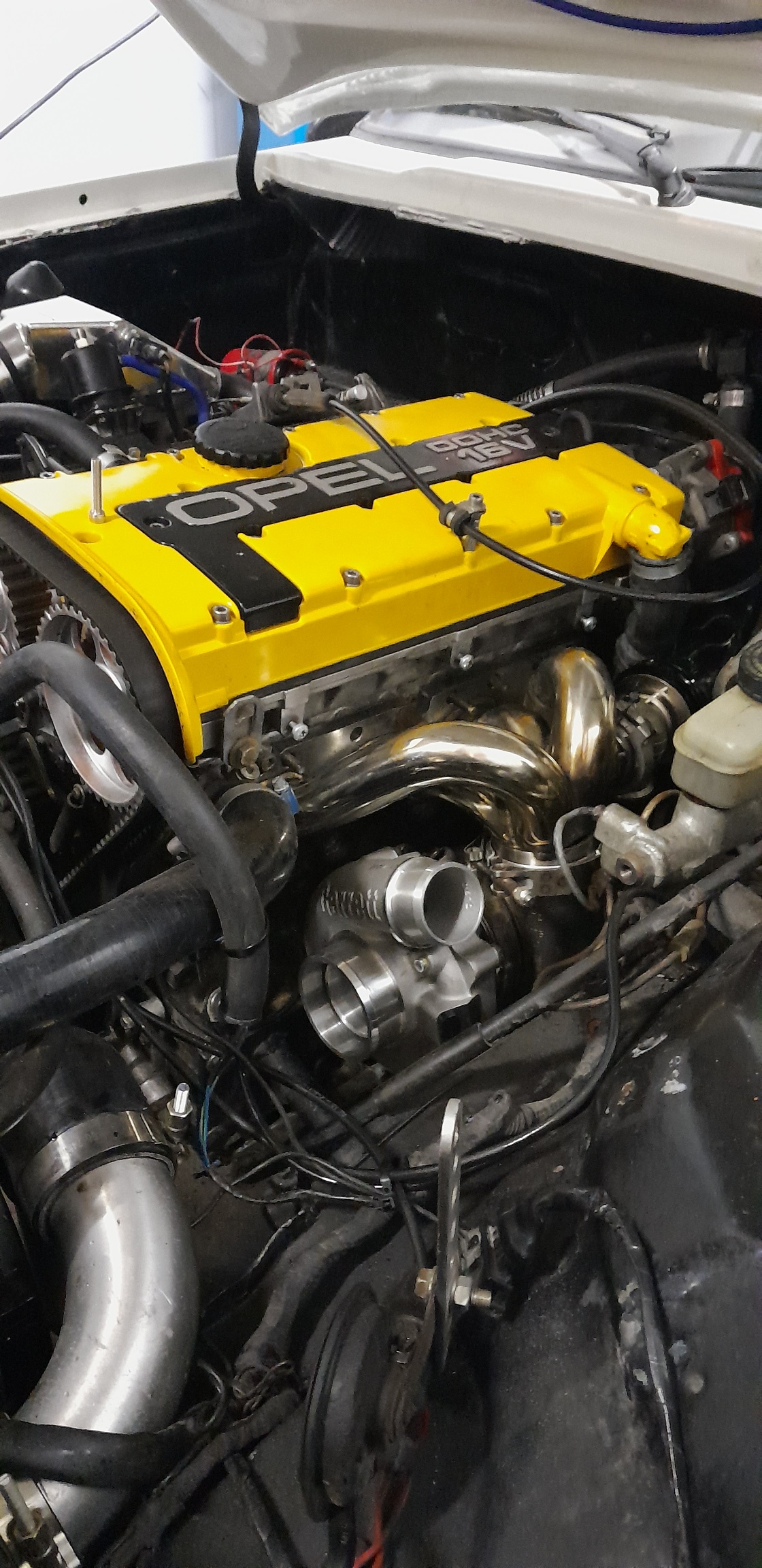

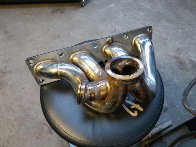

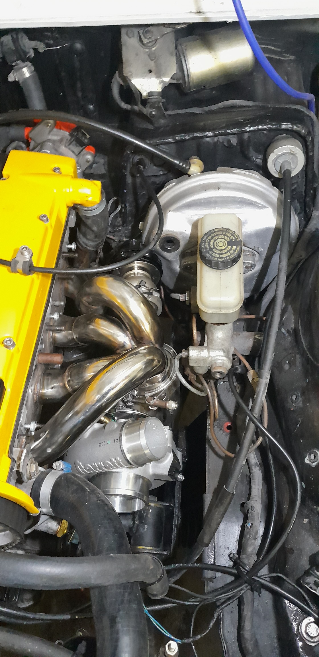

hele voortrein ligt er onderuit. (veren, remmerij e.d) hier komen foto's van tijdens het opbouwen
inmiddels ook de oude turbo gedemonteerd.
hoofdremcilinder en verdeelblok moesten los, / opzij om het spruitstuk te laten passen.
flensen aangepast en ingekort, --> gehecht.
de G25-550 Garret dual ball bearing turbo past opzich mooi.
de tial wastegate is kantjeboord zo met de rembooster dus ik denk dat ik een kleinere booster ga zoeken.
volgende stap is de uitlaat en inlaat piping opmaat maken. en daarna alles aflassen.
uiterraard wordt de motorruimte nog netjes schoongemaakt en alle kabels worden netter neergelegt nu ik er goed bij kan.
- autobedrijfvaneker

- Marc Sierra
- Berichten: 1211
- Lid geworden op: 24 mei 2016, 10:11

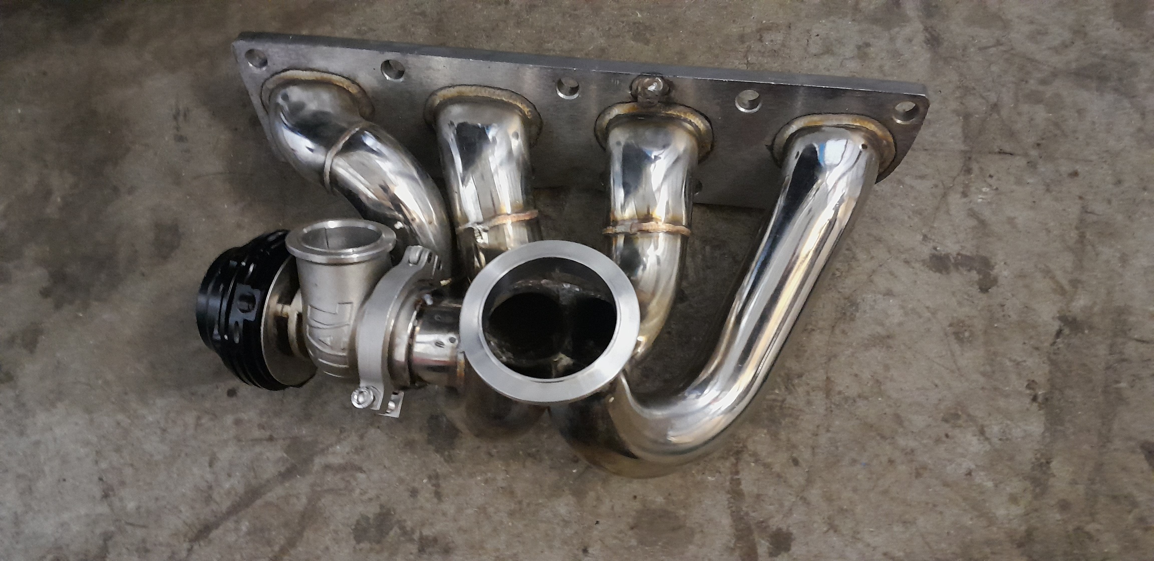

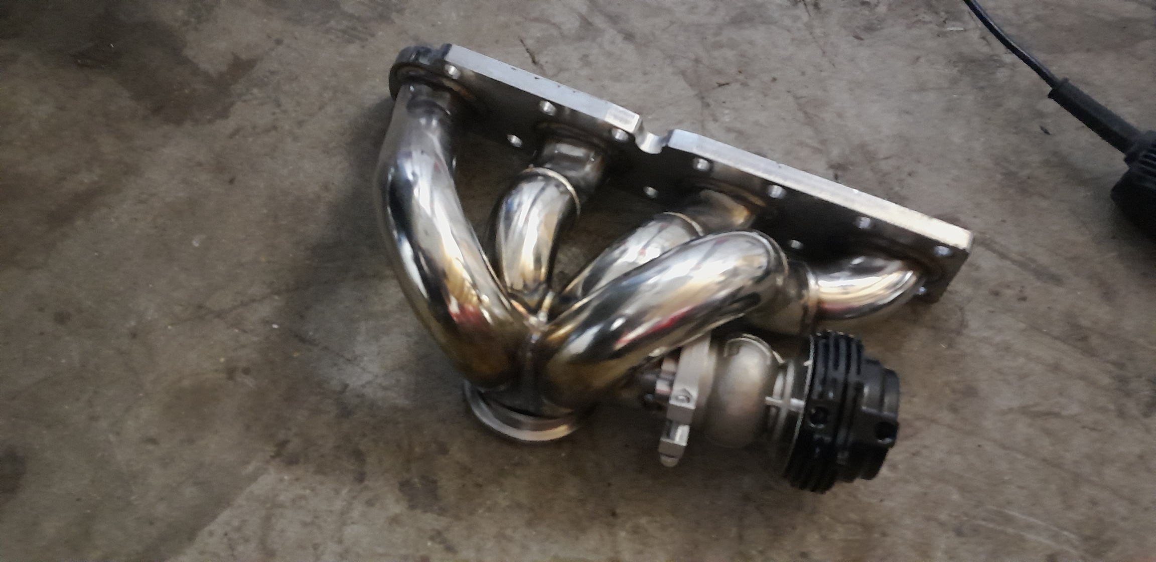

Ziet er super mooi uit!
Heb je dat spruitstuk zelf gemaakt?

- Berichten: 4337
Knap werk! Geen half werk.
De remvloeistof voor verwarming functie ga je nog iets anders mee doen? Of is hitte schild genoeg?
spruitstuk komt sws in de heatwrap denk ik, en er komt een hitteschild overheen, met reflecterende tape.

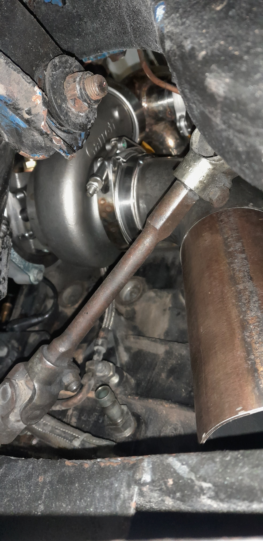

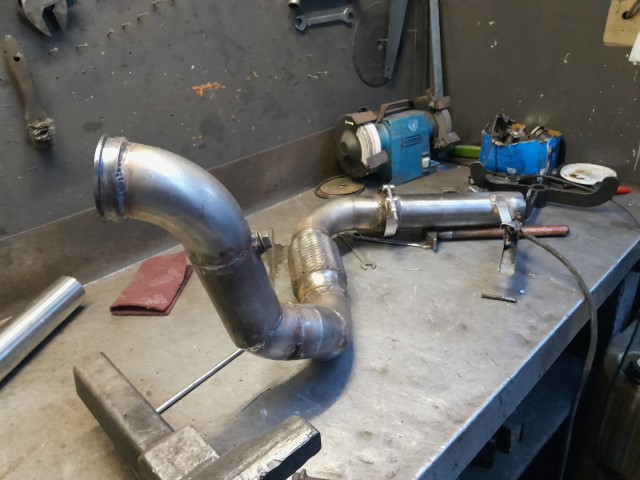

Re: Ascona 400R Turbo ''Light weight'' Garrett G25 Upgrade

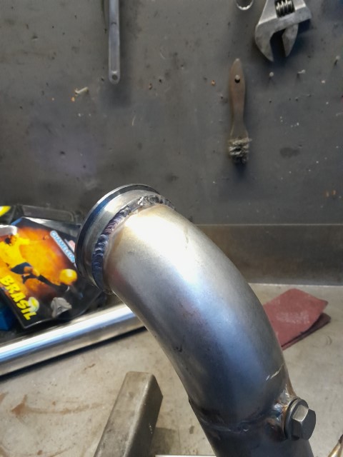

nog wat passen en meten, tevens beginnetje gemaakt aan de 3'' inch downpipe
de kabels die er lopen zijn koppelingskabel, en de originele turbo booster control leiding,
deze wordt nog netjes weggewerkt uiterraard.
- Berichten: 4861
Flinke kachelpijp!

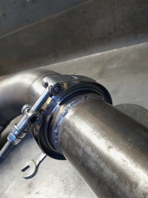

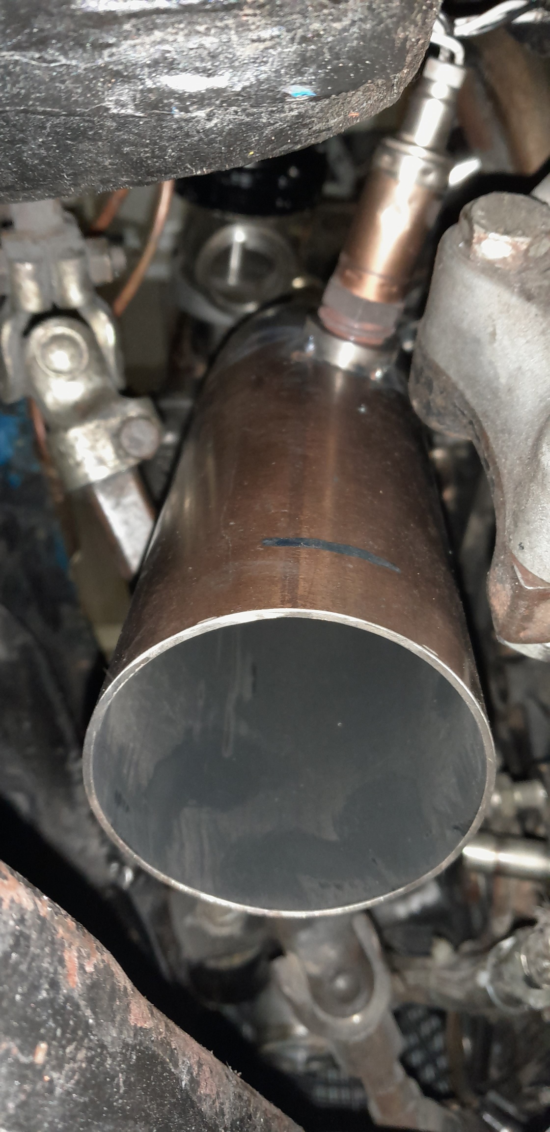

weer wat progressie gemaakt. uitlaat past nu helemaal van turbo tot aan de middendemper. + wastegate locatie veranderd
ook alles afgelast.
volgende stap is uitlaat en spruitstuk inpakken met heatwrap
inlaat traject heb ik ook al sluitend,
spullen voor olie en water aan en afvoer zijn onderweg.
ook alles afgelast.
- Berichten: 4861
Da's een hoop (las)werk!
Je last ongeveer net als ik zo te zien. Iets te weinig geduld en te hoog ampèrage...
