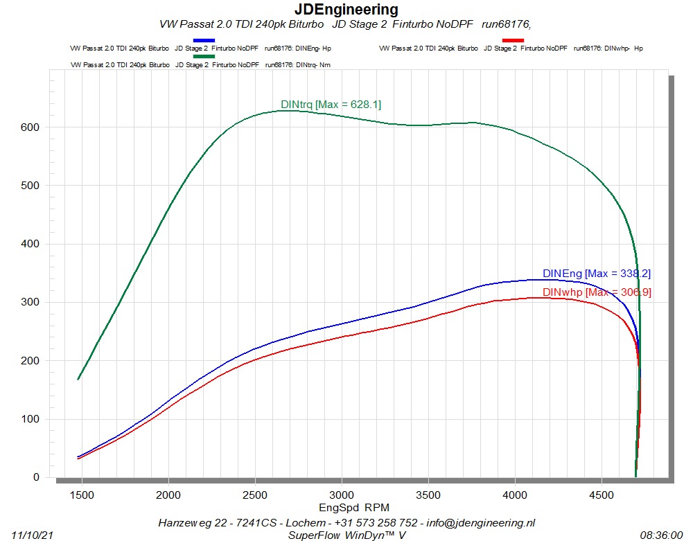

Vandaag hebben we een Passat 2.0Bitdi opgehaald bij JD Engineering waar we een FIN-turbo voor hebben laten maken en hier software op maat gemaakt is. Deze draait werkelijk als een droom motor waarvan werkelijk alles klopt. Dus lamdawaarde, uitlaatgastemperatuur. e.d.
Uitdraai,
Uitdraai Johan.jpg (124.16 KiB) 3939 keer bekeken

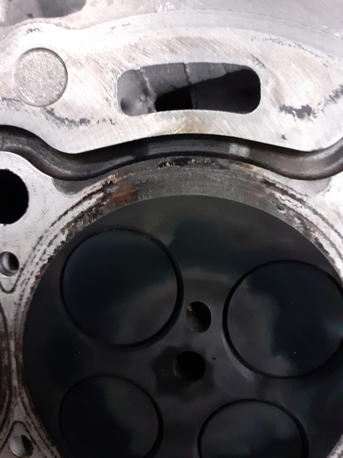

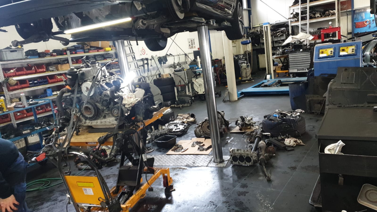

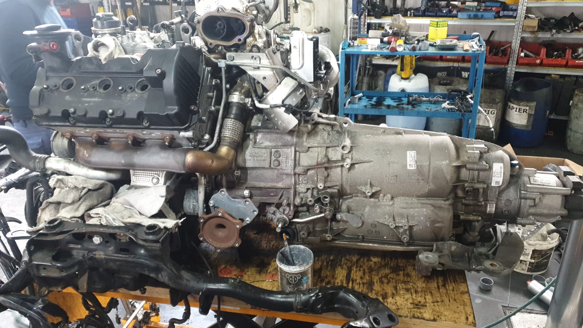

We hebben deze auto bij JD geruild voor een ander Biturboproject, dit keer een 3.0Bitdi. Deze had koppakkingproblemen en wordt incl. grote Wagnerintercooler afgesteld na deze reparatie.
Paar foto's,

Komt uit een Audi? Is dat eentje met 313 pk?

Jeetje wel goed porrie voor een 2 liter diesel zeg!
Onderstaand wel echt de sterksten van de 2 liter diesels, of zie ik wat over het hoofd?
vw 2.0 bitdi 240pk
bmw b47 231pk
bmw n47 218pk

Jaguar / LandRover hebben ook een 240 pk 2 liter diesel. Mercedes heeft een "300d" versie met 265 pk. Maar erg veel vermogen uit een 2 liter diesel.

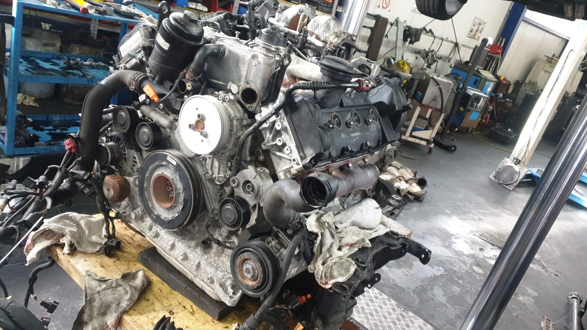

Binnenkort toch een V10 in dit theater.......ik geloof 2e week december ingeplant, maar de auto (Touareq) staat er al. Zal er ook foto's van maken.

Inmiddels geen streefvermogen, maar doet 455pk/920nm.

Die V10 is wel echt een gaaf blok! Ooit in de begin jaren eens een blokje mee om kunnen doen ook in een touareg

We hebben zo'n motor eens voorzien van andere turbo's, deed meteen 1200nm in een Pheaton.......... :shock:

Hoe lang houdt de versnellingsbak dat? :shock:

En hoe lang houd de motor het? Schijnen ook niet de besten te zijn toch?

Motor op zich is sterk zat, zijn twee aan elkaar gebouwde Transporter T5 motoren. Eerste serie hebben weleens een catastrofaal aflopende distributietandwielen dingetje gehad, verder lekkage probleempjes, maar er zijn er zat die braaf behoorlijke km standen af hebben gelegd. Zuiver mechanische dingen zoals drijfstangen e.d. geven nooit problemen.

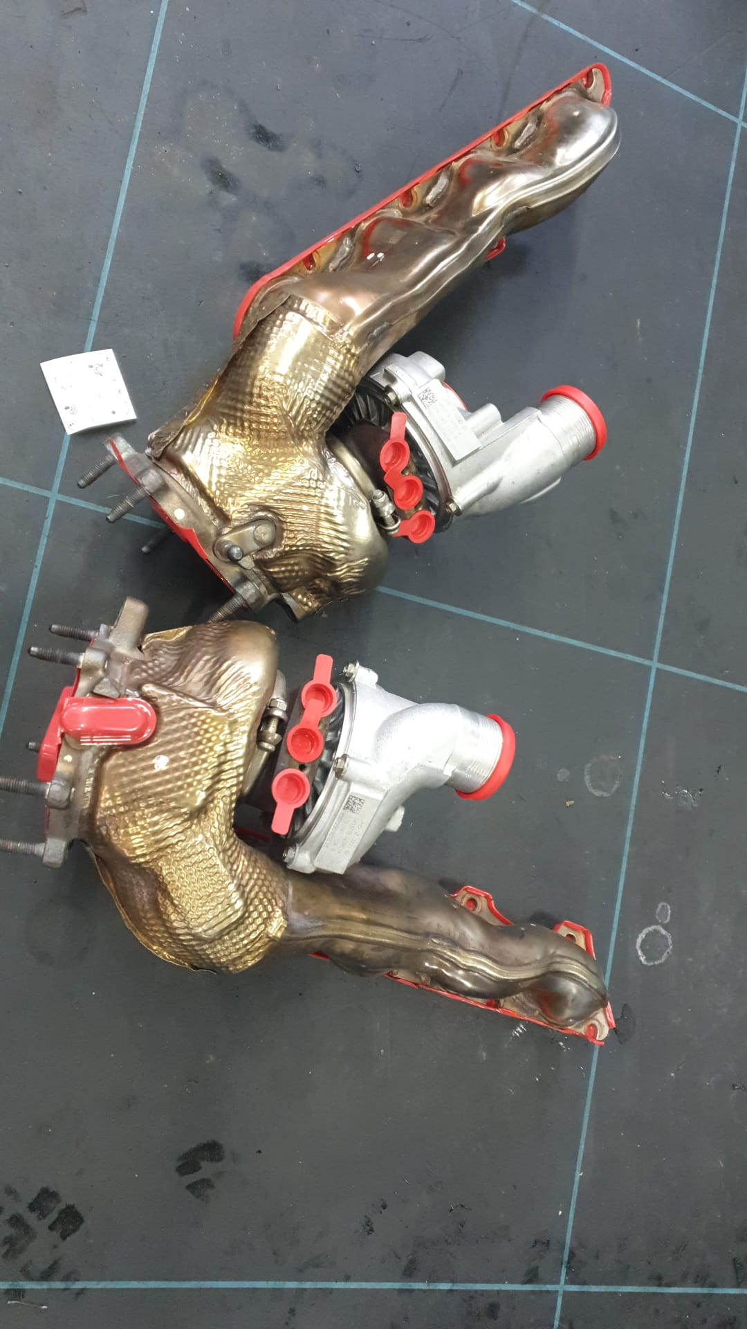

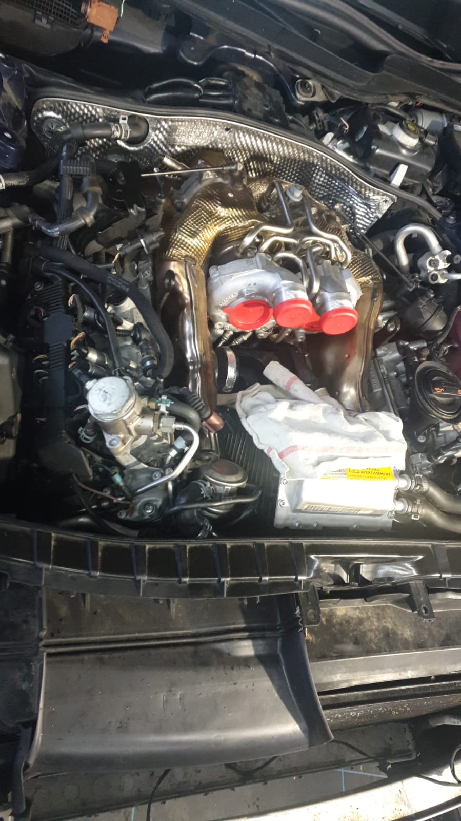

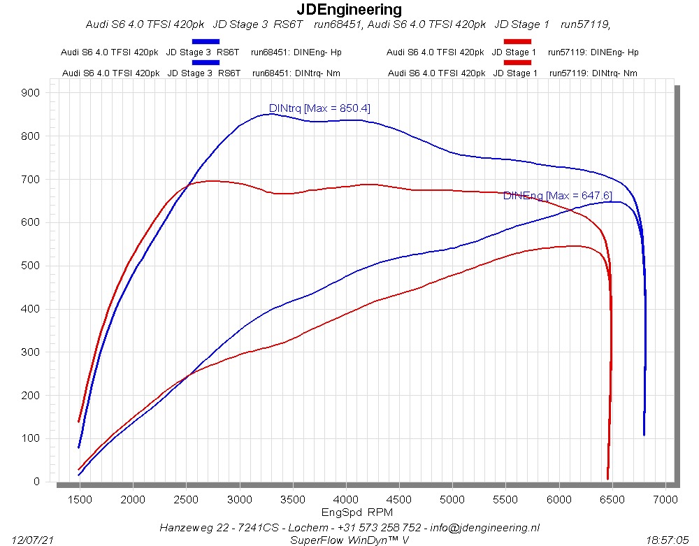

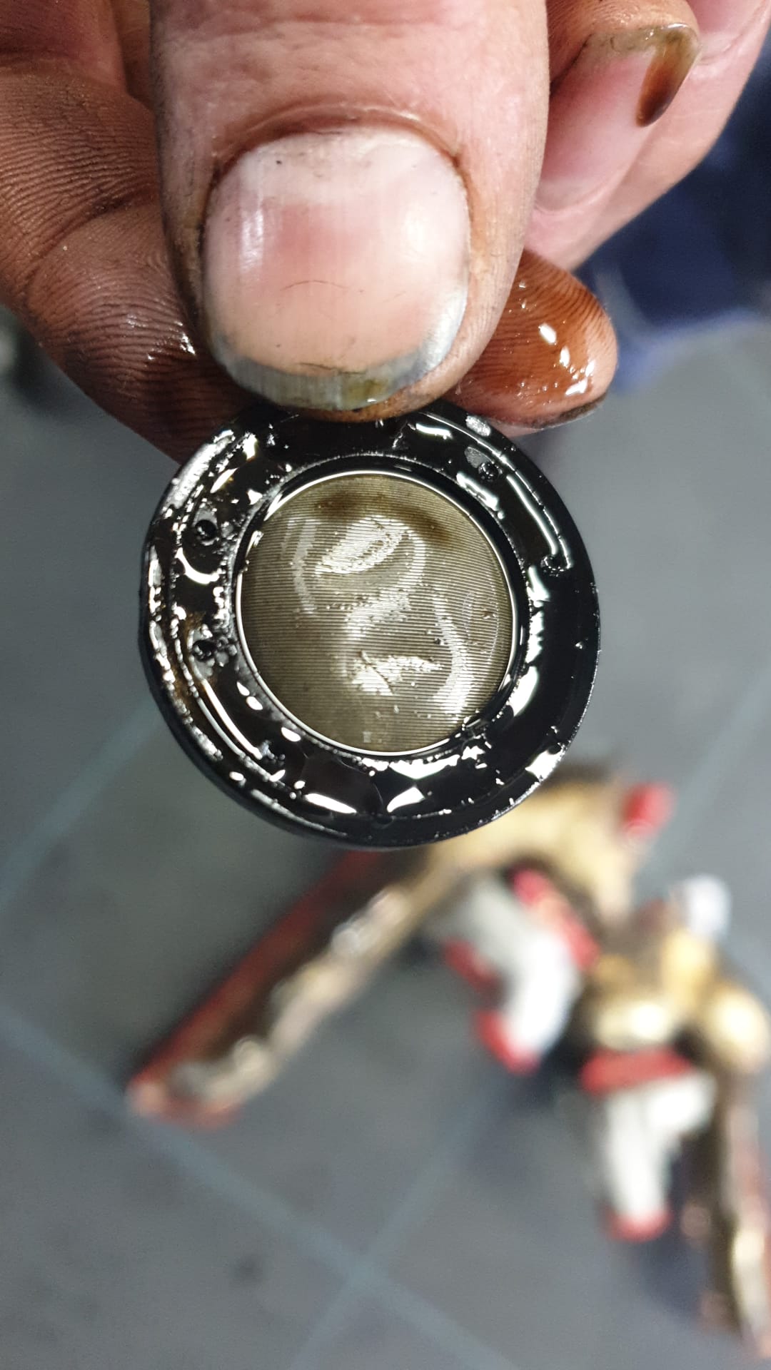

Dit keer een S6 2013 binnen gekregen met een kapotte turbo. Besloten een gebruikte set (60000km) RS6 turbo's incl. oliefiltermod en bijpassende inlaat/luchtfilterbak te monteren. Auto doet standaard 450pk, had al ruim 540pk en doet nu iets meer.
Na de montage van de turbo's liep de motor niet goed, bleek er door de kapotte turbo toch een bougie kapot te zijn. Even een baalmomentje aangezien met de kapotte turbo voorheen geen fatsoenlijke tests uitgevoerd konden worden om een goede diagnose over algehele staat van de motor te krijgen

Heftig… met andere rs6 turbo's een dikke 100pk er bij? Gaaf.

Gave update weer! 650pk dikke waarde zeg :)
En dat zeefje wat je vast hebt is de boosdoener van kapotte turbo?

Inderdaad, "dat zeefje" kan werkelijk voor een berg schade aanrichten. Heb de auto net opgehaald bij de tuner. Zit goed gang in, is nu een soort rijbewijsversnipperaar.

bizar soms hoe een klein nauwelijks kostend onderdeeltje zulke schade kan aanrichten.
