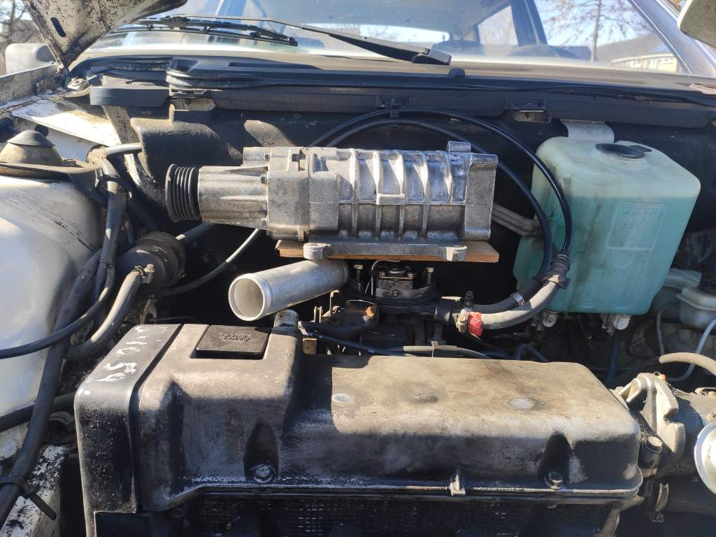

Bericht door Harrie D » 20 mar 2021, 19:47

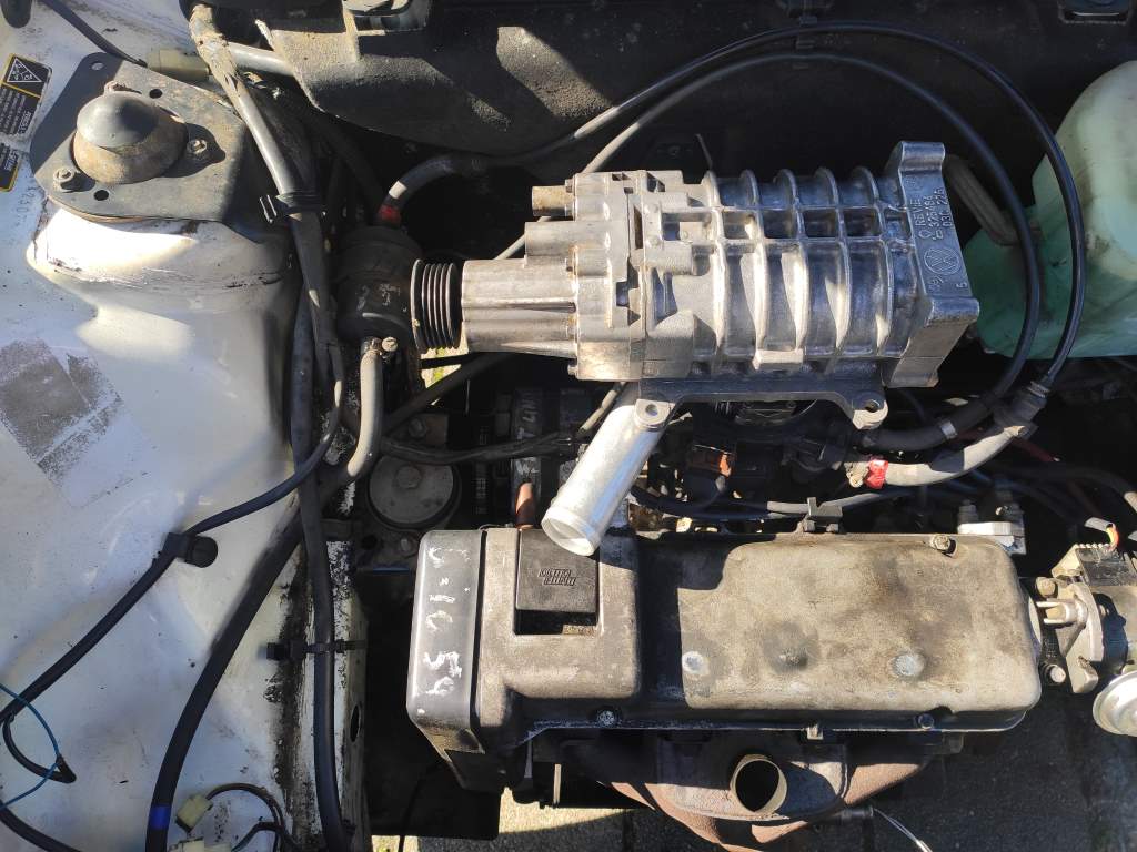

Nou, fysiek gaat de compressor meer dan prima passen zo te zien...
Alu adapterplaatje beunen, iets met een poelie & spanner beunen en kijken hoeveel drijfstangen we over de vluchtstrook kunnen verspreiden :tooth:

Re: Fiat Uno 45 ie Toch echt kapot taai kutblok P3
Bericht door Harrie D » 29 apr 2021, 13:26
Taai kutblok kan het zijn, maar stuk is ie toch echt wel :mrgreen:
Afgelopen weekend ff de koelslang en koelpijp vervangen, ding volgeknikkerd met water, de radio etc ingebouwd.
Op zondag lekker de vriendin even naar Eindhoven gebracht, 110 op de teller wist ie nauwelijks vol te houden als je een viaduct op moest en hij begon warmer & warmer te worden.
Vriendin afgezet en besloten om het ding maar een italiaanse tune up te geven, dat was overduidelijk niet het beste idee ooit, want toen ik m weer bij mn ouders neer had gezet was ie nog heter dan ie al was :tooth:
0-100 is een seconde of 5-6 langzamer geworden, dus ik schat dat ie wel een 10PK kwijt is geraakt
Ach ja, heb nog vakantie tot midden volgende week, dus dan maar het seicento blok dr in frotten met de injectietroep & verdeler van de uno (minste werk)

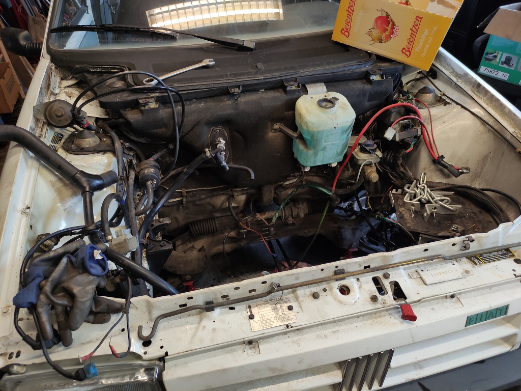

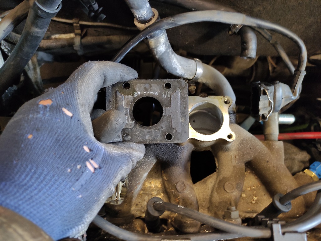

Fiat Uno 45 ie (motor)ruimte
Bericht door Harrie D » 01 mei 2021, 10:47

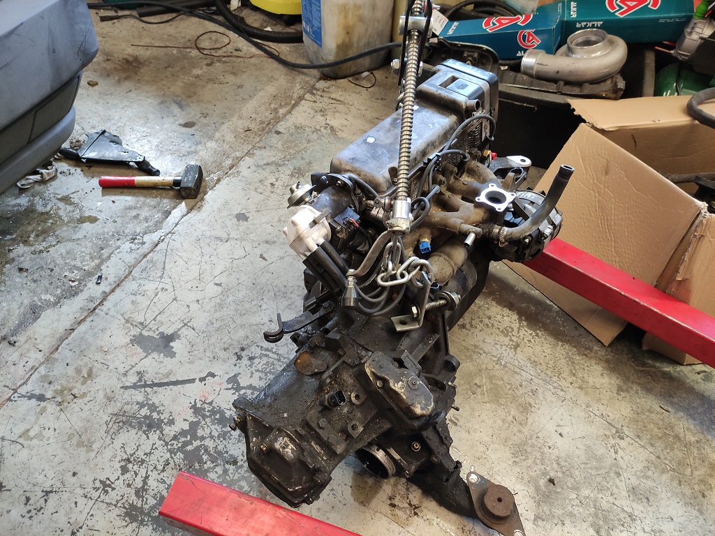

Goed, gisteren even een half middagje lopen kloten (lang leve de 18V Makitanie slagmoersleutel van Ali) en er lag een vettige hoop ellende naast een vettige hoop ellende (dat blok is ECHT smerig aan de onderkant)
En meteen de 25KW begrenzer gevonden :tooth:
Natuurlijk was de voorraadindicatie van die prutsers bij winparts weer niet in orde, dus die bestelling zal volgende week wel binnen vallen.
Tot die tijd maar ff aan de Citta kloten en F1 kijken.

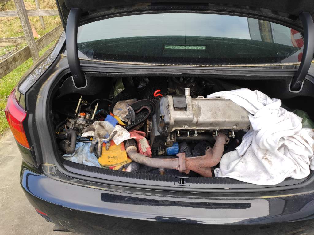

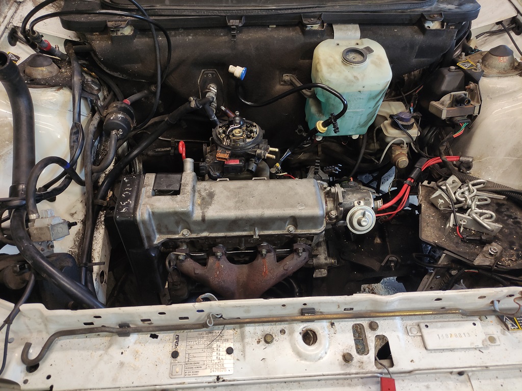

Fiat Uno 45 ie doet het weer met decat en 10% meer kubieke inches.
Bericht door Harrie D » 07 mei 2021, 19:04
JdBn schreef: 05 mei 2021, 08:02 Ga je zo van een 45ie naar een 70ie ofzo? :lol:
Eerder van een 45ie naar een 45.5ie :mrgreen:
Maar het barrel doet het ondertussen weer, gigantisch verschil, decat, 100cc extra en een minder kapot blok (denk ik)

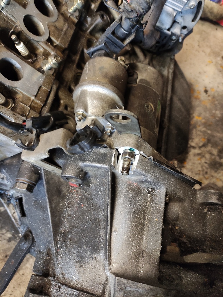

Wel nog een klein obstakeltje gehad met een startmotor van een uno die niet op het Seicento blok past en die van de Seicento die niet op de Uno versnellingsbak past, maar dat was redelijk vlot opgelost met een slijptol, hij zit met nog 2 bouten vast....
Wel netjes de distributieriem, spanner, waterpomp, bougies en ontstekingsrommel van het uno blok over gezet, toen hielden mn goede bedoelingen wel ongeveer op, want het Seicento blok zat blijkbaar nog voldoende olie in (mooi) dus die hobbelt zo maar ff rond.
