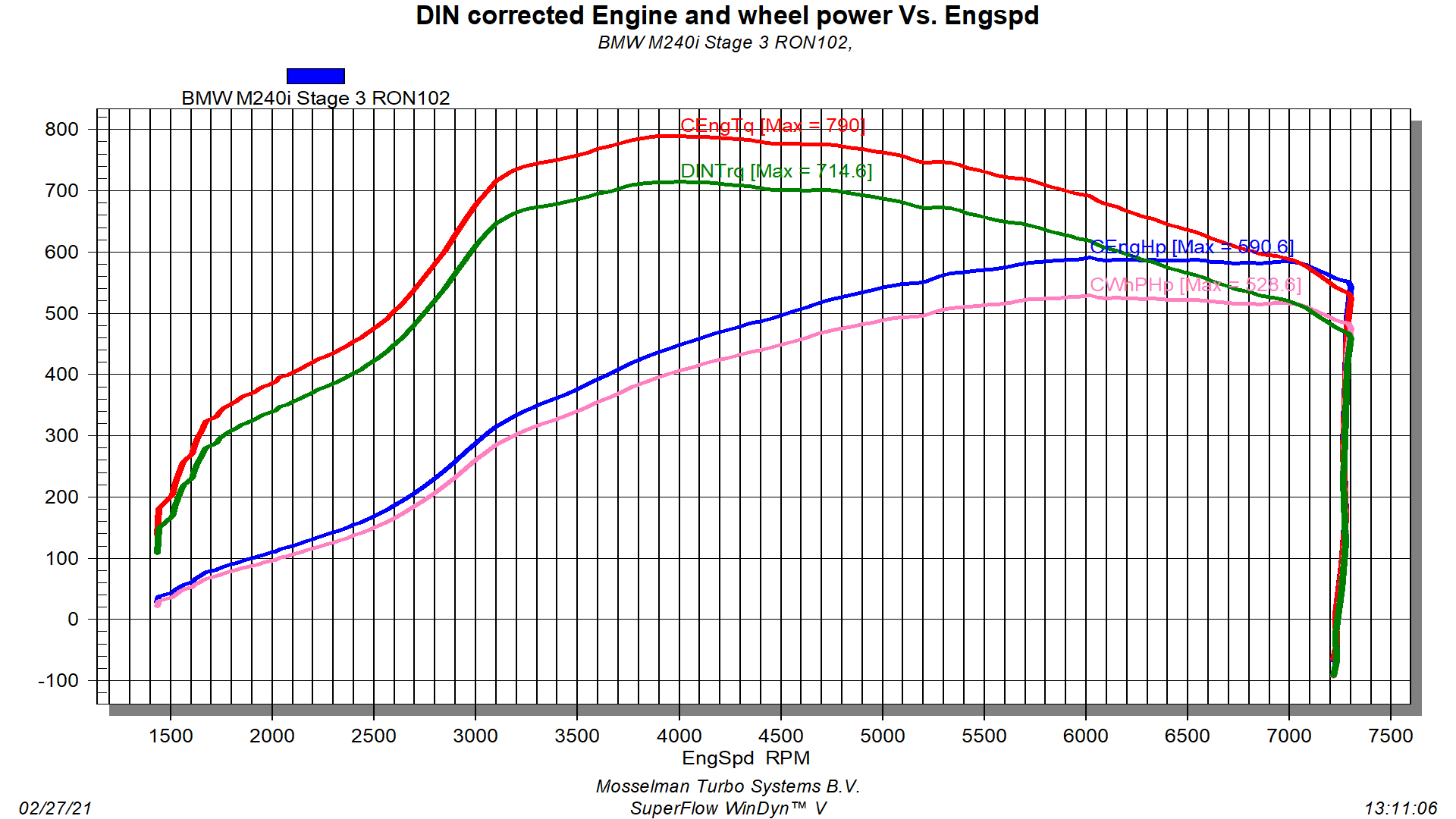

Goed nieuws en minder goed nieuws.
Motor is nu afgesteld op 590 pk en 790 nm.
Zonder veel moeite.
Maar meer wil Mark niet en ik vind het ook wel goed zo.
Alleen in 1,2 en zelfs 3 :shock: op kurk droog stroef wegdek als een razende wielspin, ondanks tractie controle aan.
Motor klimt zo ontzettend (te) snel in toeren, dat de bak er geen raad mee weet wat te doen.
Inmiddels 2 keer koppel in 1,2 en 3 terug genomen en begrensd, maar probleem blijft.
En omdat de bak in een storing valt, krijgt de motor ook een signaal om in noodloop terug te vallen.
In hogere versnellingen geen problemen.
Probleem zit dus in de bak, niet de motor. Want noodloop melding is gewoon weg te wissen.
Auto staat nu weer thuis in garage maar binnenkort gaat binnenkort weer terug.
Oplossing moet in de software van de bak gevonden worden.
Jammer, want de auto is bizar snel. Ook wel bruut, want je voelt zelfs in de hogere versnellingen de banden wringen om niet door te slaan.
Dus auto vraagt wel om een fluwelen voetje. Veel meer dan vroeger.
Volgens Mark doet de auto nu 100-200 in ca. 6 seconden. En misschien zelfs minder.
En ik denk dat eerlijk gezegd ook wel.
Als alle bak perikelen zijn opgelost, dan gaat de auto aan de Dragy en dan weten we meer.
Ondertussen ga ik denken over misschien afstellen op minder vermogen, want is wel erg veel voor deze auto. :hot:

Bericht door kriszty » 27 feb 2021, 17:01
Theo M240i.png (112.78 KiB) 2534 keer bekeken
Theo
[/quote]
Ik denk als ik zo je verhaal lees, dat het inderdaad beter is om wat te minderen, vind 590pk ook best veel hoor. Ik zal al tevreden zijn
met 520-540pk , kan altijd meer, maar moet ook wel rijdbaar blijven. Ik zal als ik jouw was m terugzetten naar rond de 560-570 max, maar dat
is uiteraard jouw keuze :)

Bericht door theo300pk+ » 27 feb 2021, 22:07
kriszty schreef: 27 feb 2021, 17:09
Theo
[/quote]
Mijn auto is nu ook bij Pure, ik zal uiteraard ook mijn Dyno posten .
[/quote]
Ben niet vies van veel vermogen. Vorige auto had >>> 600 pk maar 4 wiel aandrijving en geen tractie of andere problemen.
Die 2 smalle straatbanden achter zijn niet berekend om het koppel op te vangen.
En om daarvoor 2 dikke 265 sloffen onder de auto te zetten vind ik niet mooi.
Ik wil de orginele onopvallende uitstraling behouden.
Enfin, eerst maar met Mark praten. Hij gaat met XHP in conclaaf. Wil in ieder geval dat de reactie op het gaspedaal minder heftig wordt.
Is net alsof er letterlijk een tijger onder zit die wil ontsnappen oid.
