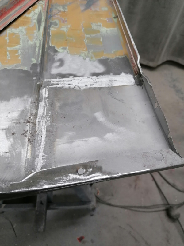

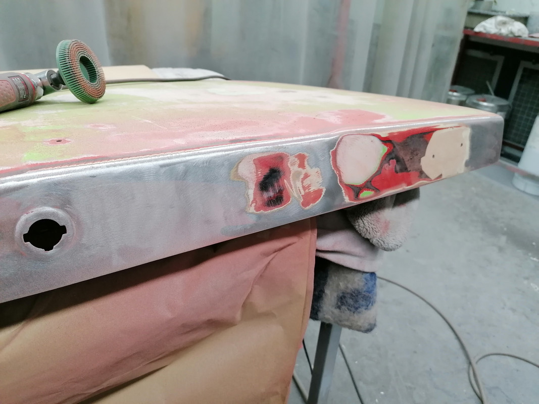

Over het plaatwerk kan ik een boek schrijven, en ik ben slechts nog maar op één kwart :lollerdelol:
Dit zou spuitklaar zijn:
Krassen van het machinaal schuren, delen nog kaal en de rest erom heen was waterproof geschuurd :gek:
Butsen gewoon vol gestuct en de hoge randen rondom de buts dienden als maat voor het strak afsmeren. De komplete rechterkant van de klep was op alle delen helemaal geplamuurd...
Toen heb ik besloten om al het plaatwerk echt helemaal kaal te maken om te zien wat onder alle laklagen en plamuur zat. Even dacht ik eraan om alle losse delen in een bad te gooien, alleen is dan is echt alles kaal staal. Ook waar je later niet meer goed bij komt om te spuiten/conserveren, dus om ellende later te voorkomen heb ik dit niet gedaan.
Dus een paar uur later:
Netjes uitgedeukt zoals het hoort:
Het restant is echt minimaal en wordt meegenomen tijdens het strak maken.

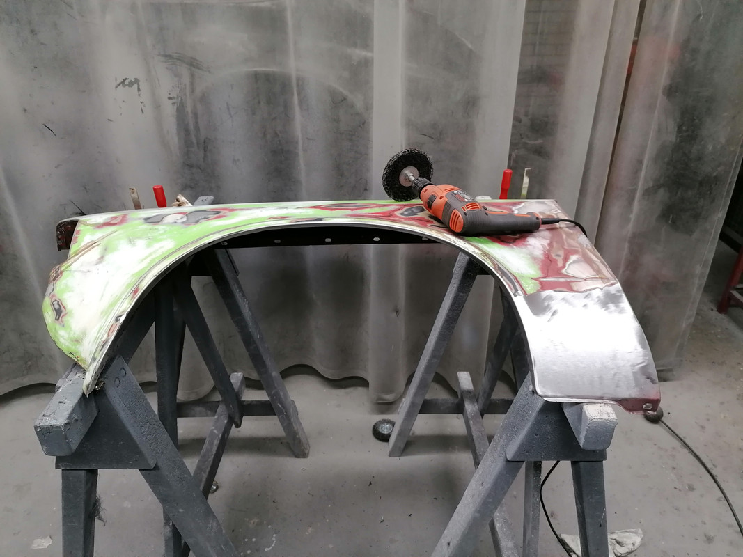

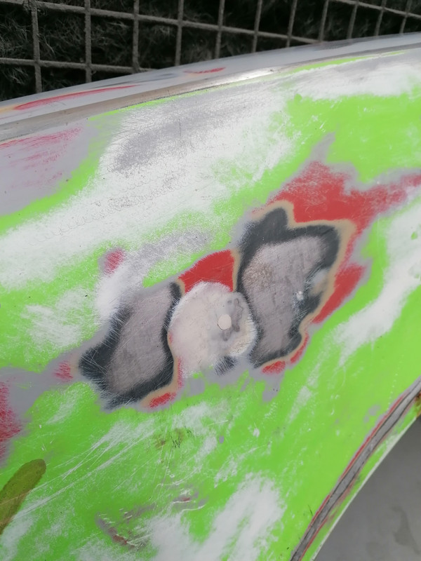

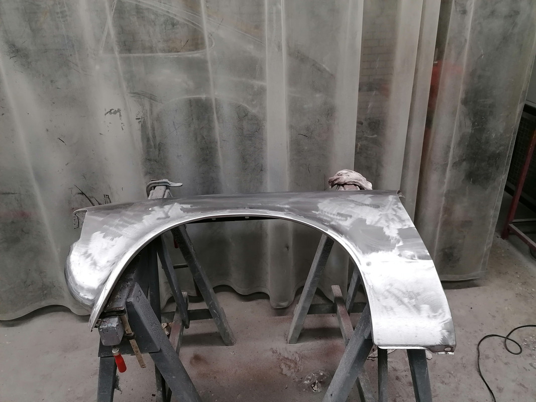

En een voorscherm:
Ook weer aardig wat deuken geplamuurd die je echter zo kan drukken :please:

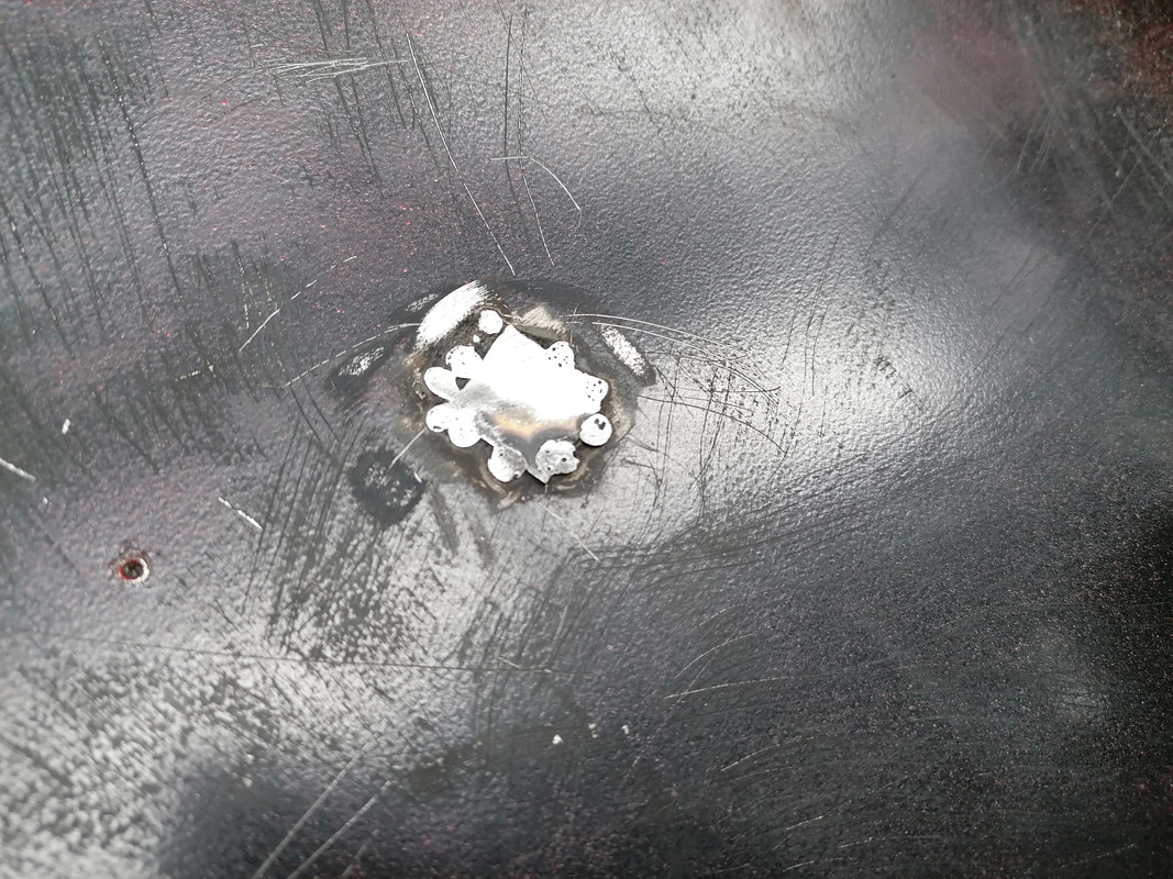

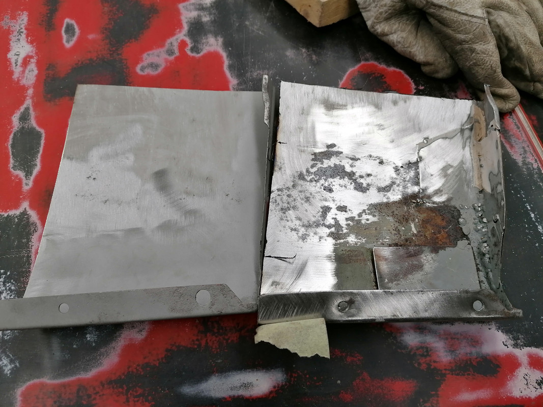

En een gat dichtmaken doe je kennelijk zo:
Gat dicht fatsoenlijk gedicht en kompleet ontdaan van plamuur, laklagen en deuken.

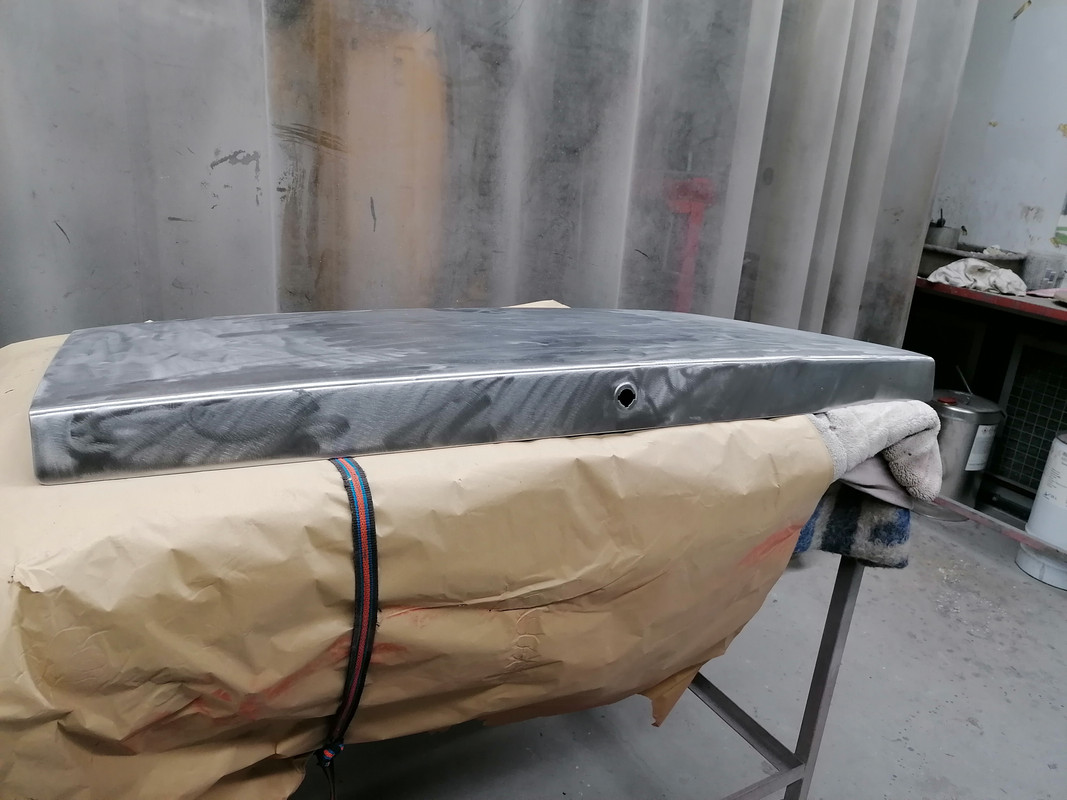

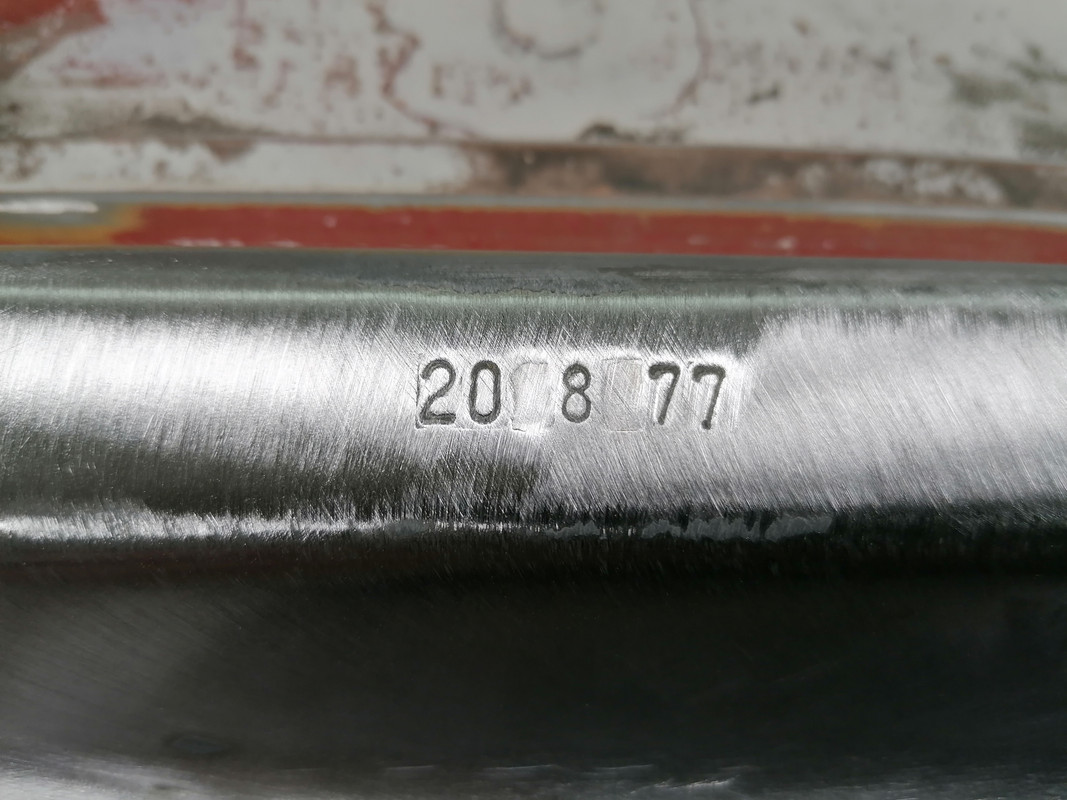

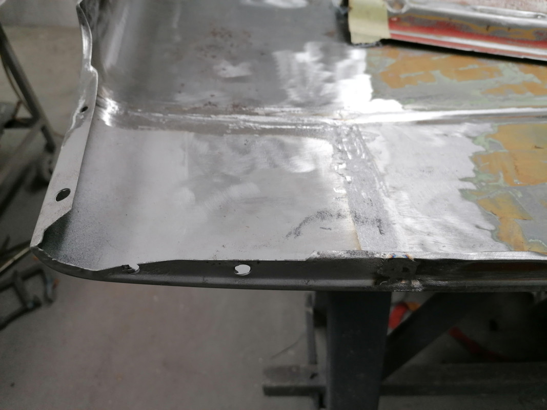

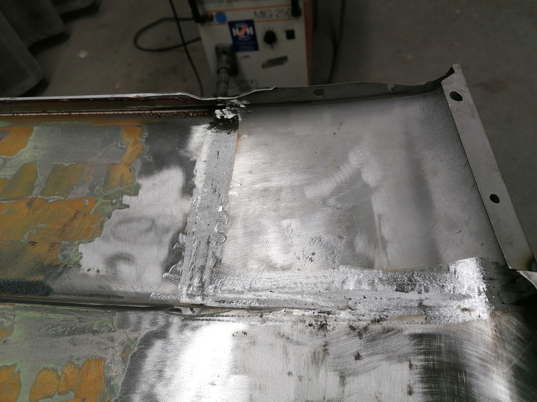

Dit gegeven maakt het soms ook weer lastig, althans voor mij wel want:
de motorkap heeft ooit een klapper gehad en het is echt heel belachelijk gerepareerd. De keus was een 2e hands motorkap maar de 2e hands motorkappen hebben nagenoeg ook allemaal roest op bekende plekken die nog moeten worden behandeld, een imitatie wilde ik zoiezo niet vanwege de pasvorm en materiaaldikte en ik had een NOS met vliegroest gevonden in zuid Duitsland. Echter €750 ex verzenden vond ik wel heel erg gek. Dus dan maar gaan roeien met de riemen die ik heb.
Iemand heeft dit ooit volgestort....

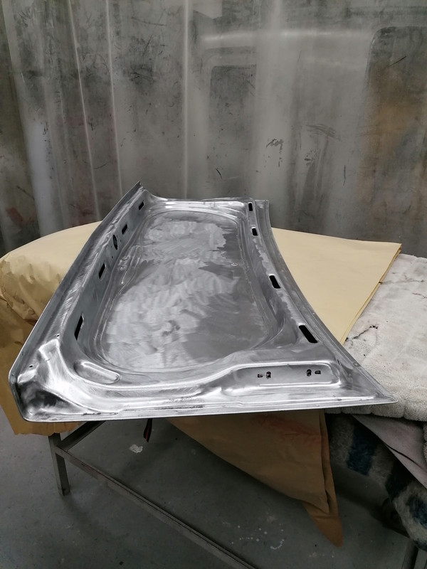

En de binnenkant, gewoon om te janken. Ik dacht er even aan om toch die NOS kap te laten komen, maar ja: die datum hè :)
Dus maar een beschadigde OE motorkap opgezocht die op de juiste plekken in de kreukels lag en daar een stuk van overgezet.
Rondom een gap gehouden van 1-1,5mm om goed te kunnen lassen met 135, dus geen overlap verbinding, en na wat slijpen ziet het er weer toonbaarder uit:
Komende week met de vlam iets krimpen en passen op de auto. Mocht het resultaat zo-zo zijn kan ik die andere NOS laten komen. Al met al een dag verkl**t voor een datum, maar alle delen nieuw kopen en erop schroeven maakt het voor mij iig. minder interessant.

G Kolkman schreef: 27 jan 2021, 13:03 mooi werk weer Andry... las je dit met TIG (zou ik verwachten ivm beperkte warmte-inbreng)?
Lasprocessen in de 14 range hebben an sich geen beperkte warmte inbreng, dat staat namelijk los van je lasproces. Wel raak je veel energie kwijt aan de omgeving vandaar dat er volgens NEN 1011 een correctiefactor van 0,6 wordt gehanteerd om je warmte inbreng uit te rekenen.
Deelfactor is de voortloopsnelheid wat uiteindelijk de warmte inbreng bepaald.
Gewoon met MAG (135) gelast met een 0,8 mm SG2 lastoevoegmateriaal onder bescherming van een 80/20 menggas.

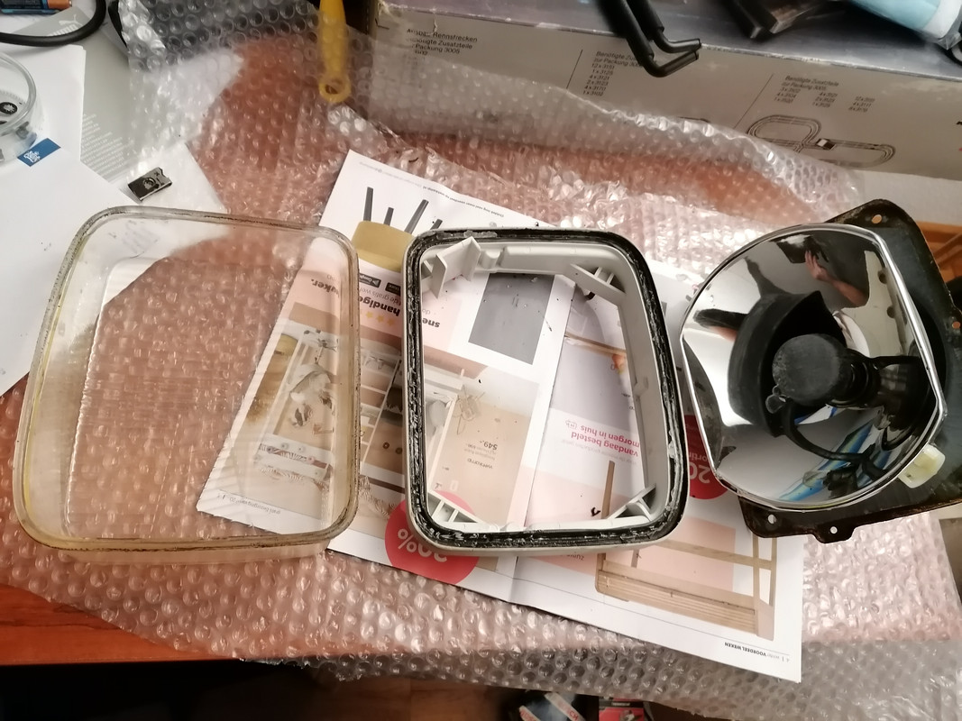

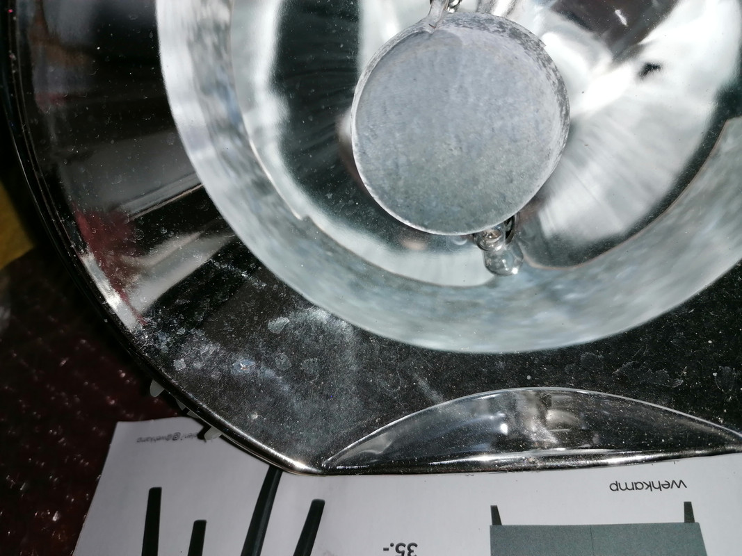

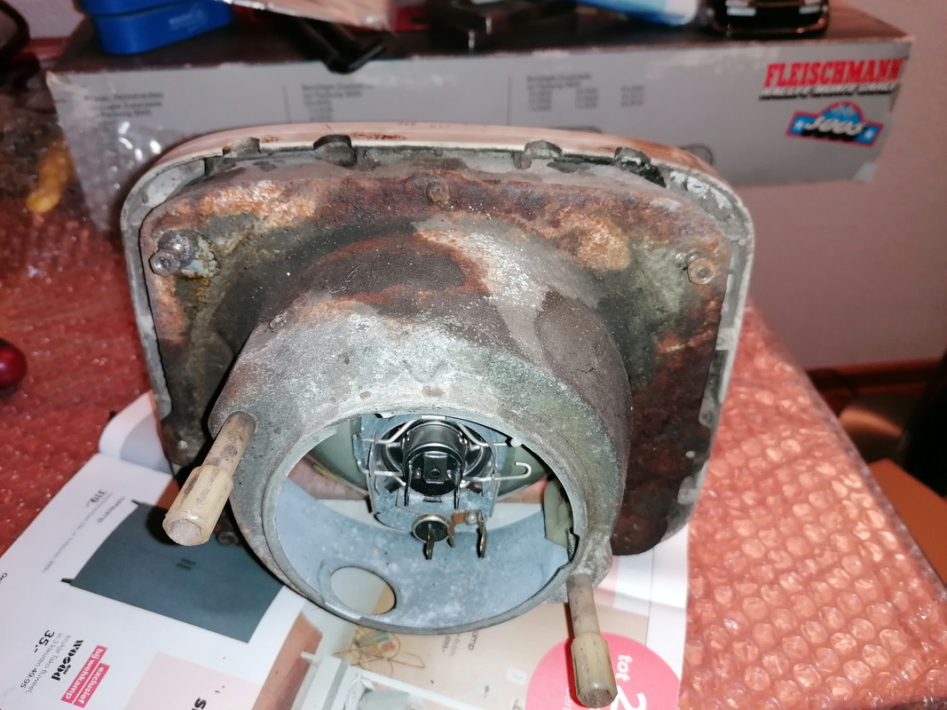

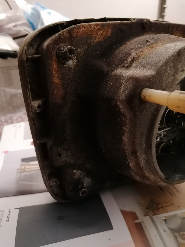

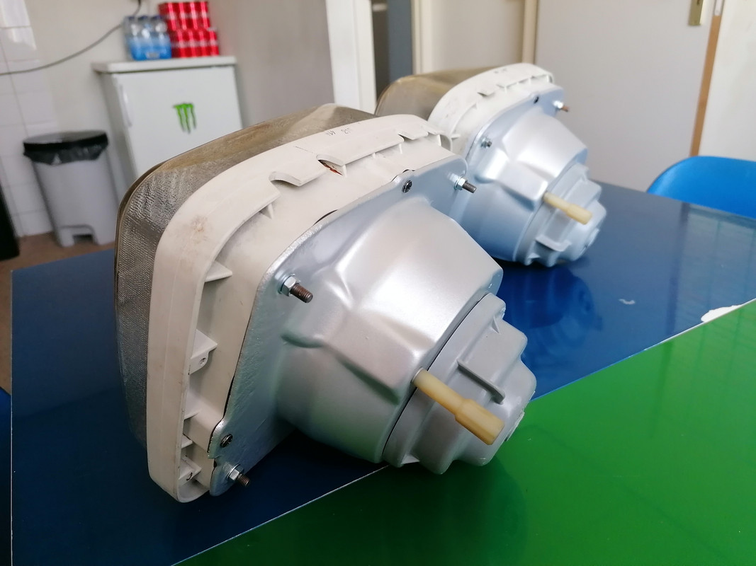

Bij de coupé zaten duplo koplampen, wat wel heel erg oldschool is met weinig lichtopbrengst. H4 was een fabrieksoptie en deze zaten in de donor Kadett die ik heb gekocht en na 40 jaar zijn ze wel aan een opknapbeurt toe.
Zo uit de donor geplukt, onder het vuil en de roest:
Mooi afgekit dat glas, alleen dat al was voor mij de reden om ze uit elkaar te halen:
Reflector die weinig meer reflecteerd:
Na een goede poetsbeurt:
Gedemonteerd:

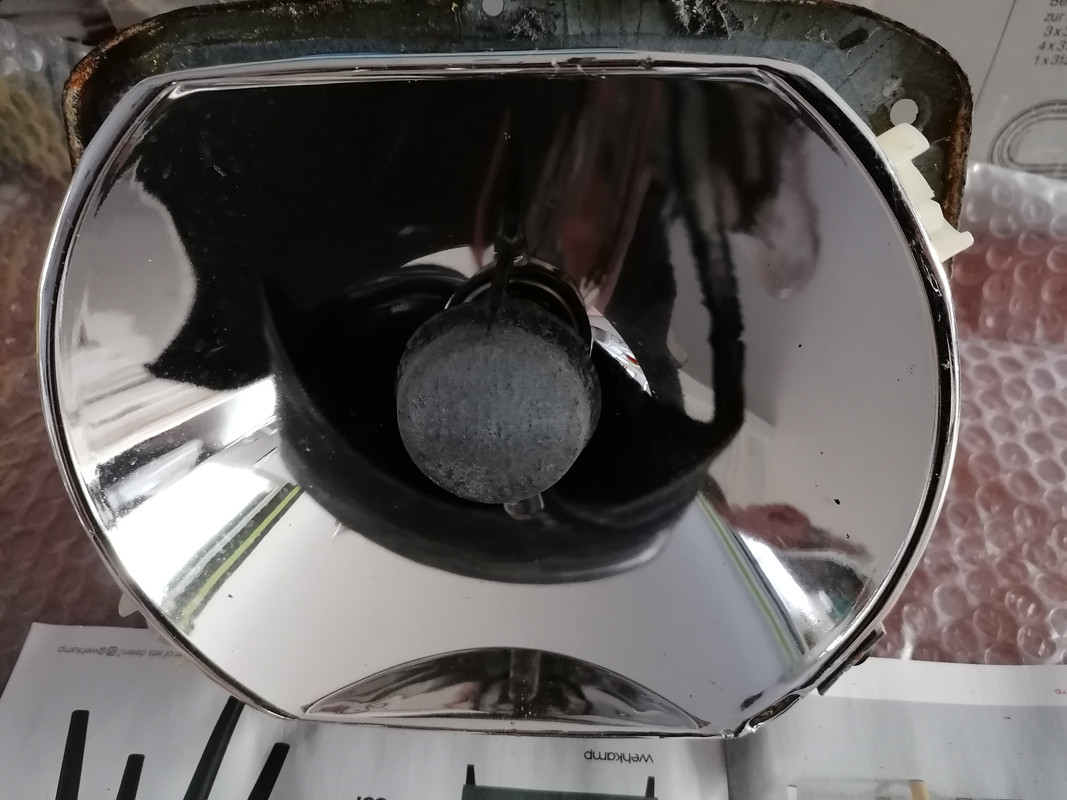

Afkitten met siliconekit zonder de oude kit te verwijderen :| Eraf al die zooi!

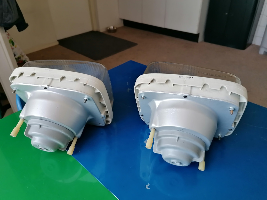

Na al de oude kit wegsteken, stralen, coating en poetsen liggen ze nu wat beter bij. Niet helemaal nieuw, want dat was niet haalbaar. Ook heb ik gekozen om de stalen delen te spuiten ipv te beitsen en in een kleur te passiveren.
Deze mogen er wel weer worden gemonteerd :wink:

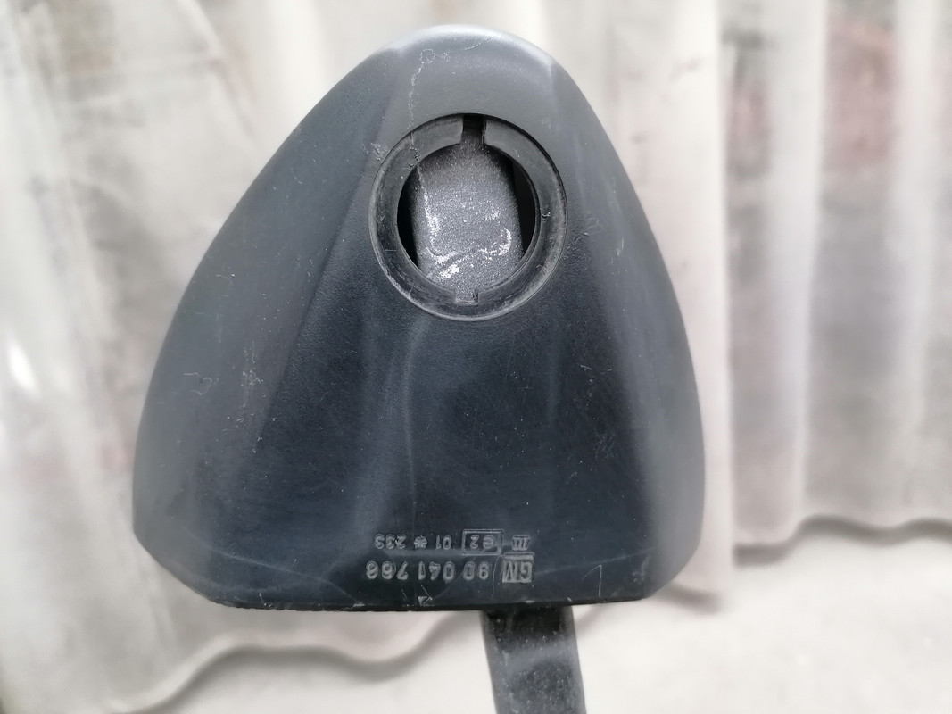

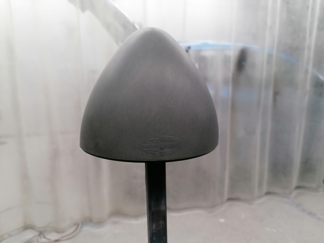

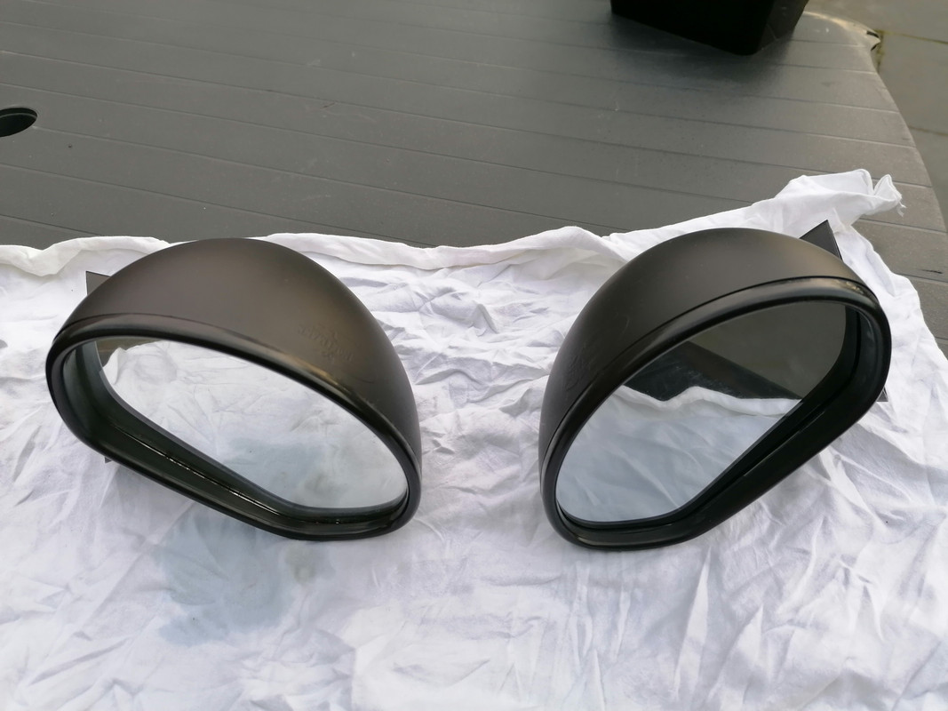

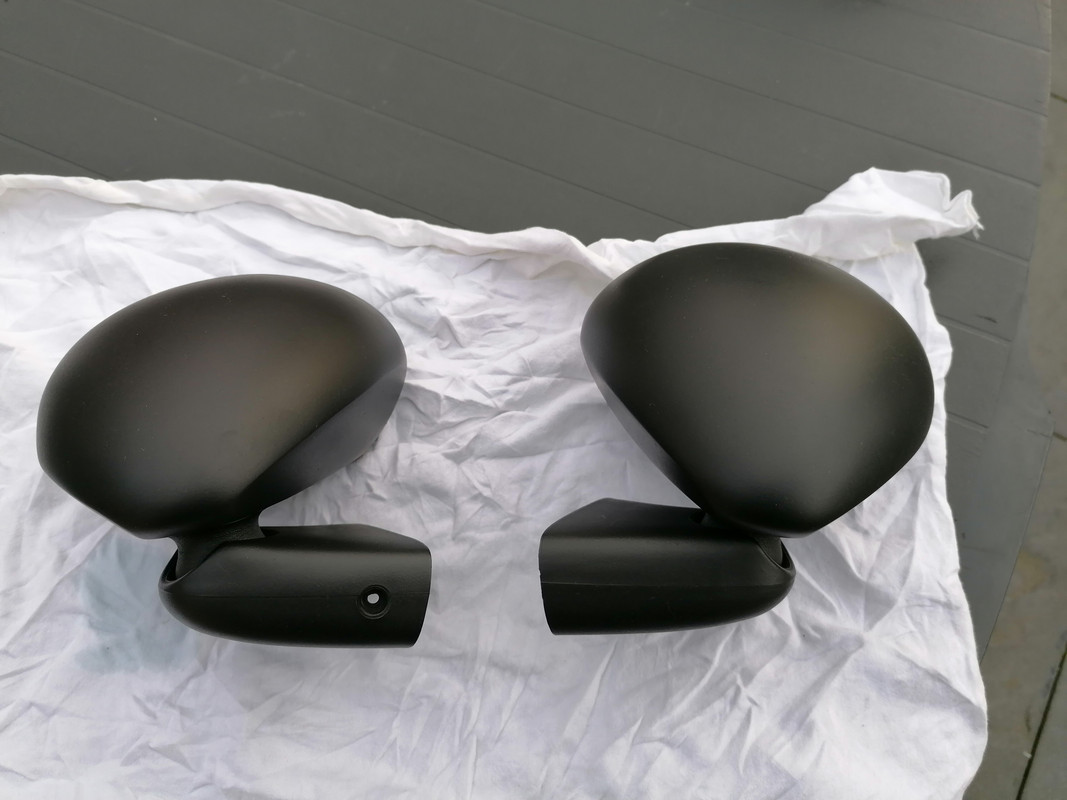

De buitenspiegels hadden ook wel hun beste tijd gehad, op de Coupe zaten SR spiegels en op de donor Kadett Engelmann sportspiegels. Ook dit was een fabrieksoptie en in de exemplaren afkomstig van de donor Kadett zit het GM logo. Leuk:ja, meerwaarde: echt helemaal niets.
Op de bok om in kleur te zetten:
Deze morgen er ook wel weer op :wink:
