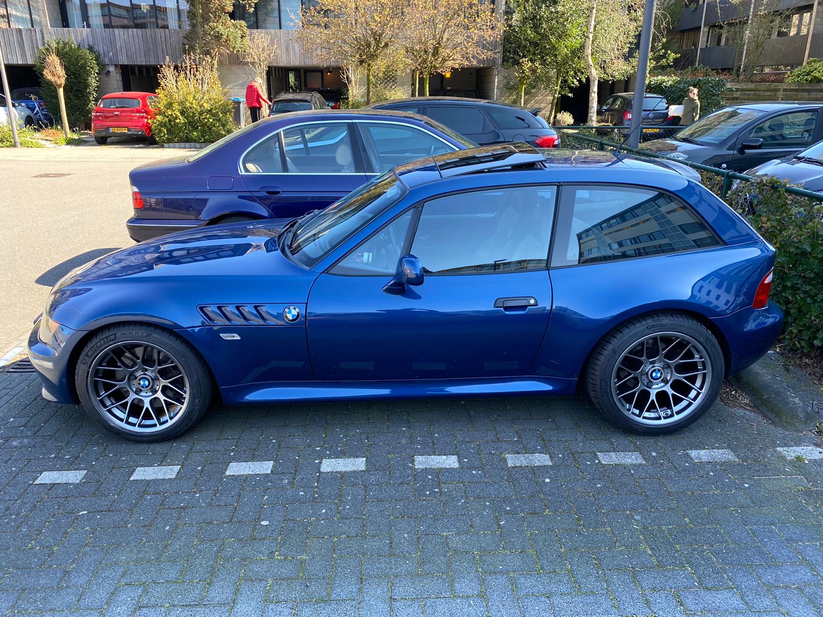

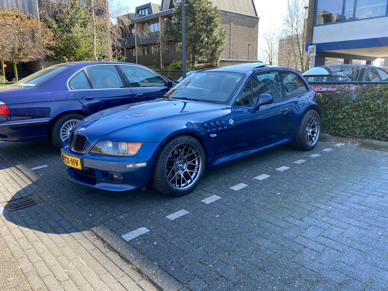

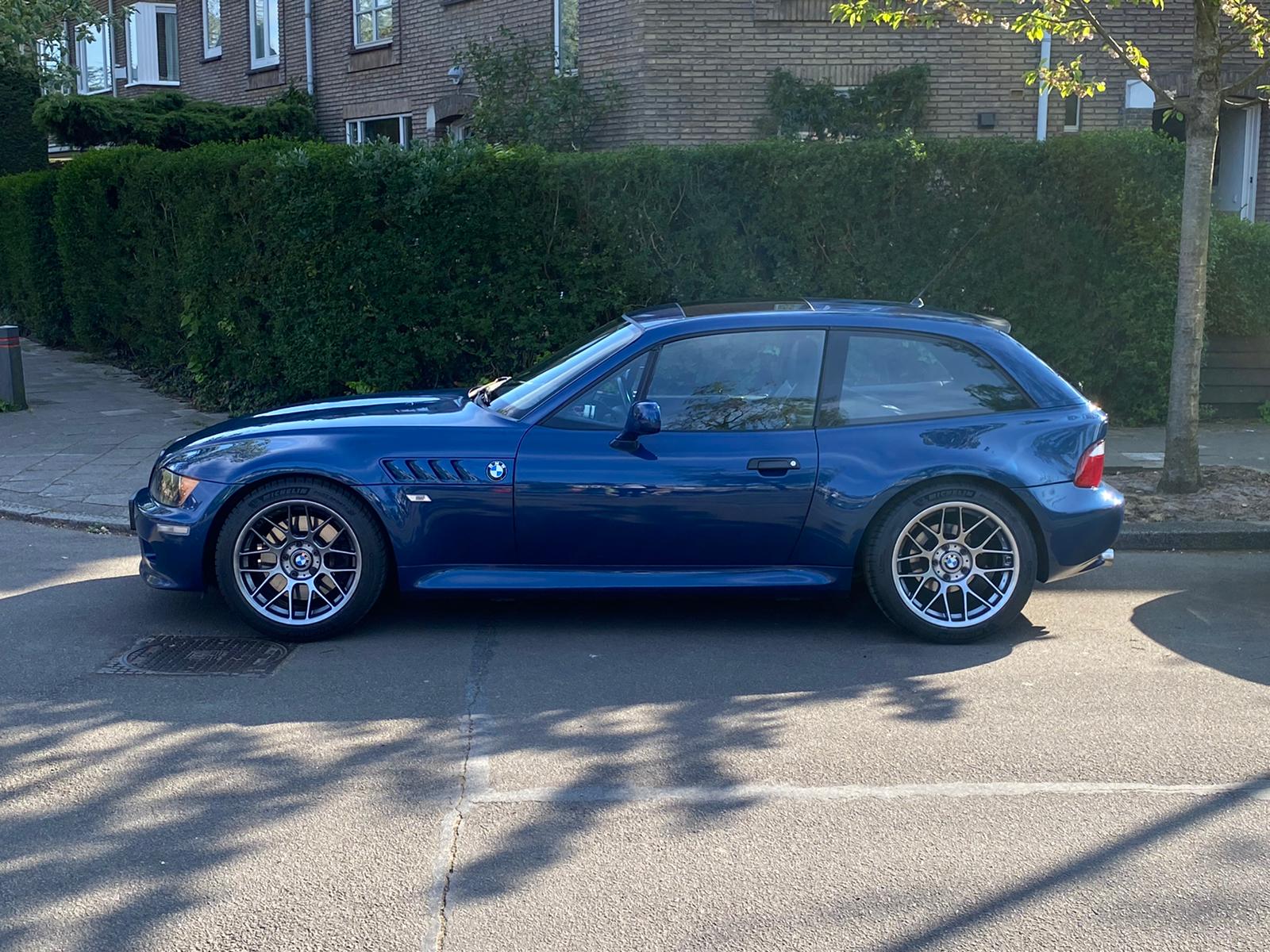

leuk project met mooie aanpassingen zo te lezen, deze ga ik zeker volgen. weet niet wat je qua wielen eventueel op het oog hebt maar ik heb net een setje nieuwe apex-arc8 eronder gezet (17x9j rondom) met 245 breed (ps4) en dat stuurt top tov de oem styling 32. deze arc8's zijn maar 7,4kg per velg wat snel 2-3kg per velg scheelt tov een oem setje velgen.
zie hier de foto hoe ze staan onder mijn Z. ik heb trouwens een bbk met klauwen van een 911 (996) en csl schijven 345mm (zitten er nog niet onder op deze foto) maar dat past ook in deze 17 inch velgen.

ja zijn wel mooie lichte velgen met veel ruimte voor remmen moet ik zeggen. Goed dat je het vraag idd, was ik vergeten te vermelden, die klauwen (4 pots is dat van een 996) hebben 3mm spacers nodig aan de voorkant of je moet de klauw iets modden. Ik heb de 17x9j et30 (velg type 3 met max concave).Aernoudt schreef: 13 mei 2020, 11:23 Die Apex velgen zijn erg mooi! Had je nog spacers nodig icm de klauwen of past het 1:1?
Dikte vd schijf is idd ook belangrijk; dat verschil M3 vs 330i is niet heel groot vandaar dat ik het meer in de CSL maat zoek.
330i/m3 schijven is idd 25mm vs28mm dikte wat nog wel wat doet voor hitte afvoer.

Die foto is van mijn bmw. Ik rijd er alleen mee op het circuit. Klauwen en csl schijven zijn plug and play. Remblokken moet je 5mm aanpassen, 17 inch Op de foto past met 5 of 10 mm spacer, weet zo snel niet welke maat het nu is.e30touring1990 schreef: 13 mei 2020, 15:00de set performance klauwen van de vorige pagina zijn echter wel andere klauwen (lijkt f30?) daar was ik even benieuwd naar.

Goed verkrijgbare klauwen.. relatief licht.. dikke schijven.. mooie setup! Welke 17" velgen heb je erop, lees ik daar over heen?
