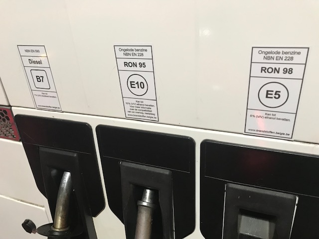

Booooh schreef: 15 okt 2018, 14:59 Bij de Shell en BP zowel 95 als 98 E5, gelukkig zijn de oude benamingen/kleuren van het pistool er gewoon nog ...
Vreemd en dit is Europees zo geregeld ? Ik stond gisteren in Belgie te tanken (ik tank nooit meer in NL, omdat het toevallig zo uitkomt) en daar was de 98 (V-power) E5 en euro 95 toch E10 ?!

Will F. schreef: 15 okt 2018, 15:47 In de loop van volgend jaar zou euro95 e10 moeten worden volgens dit artikel: https://www.ad.nl/economie/verwarring-a ... ~aa175b4c/
Dat vinden jaren 90 auto's en ouder echt niet fijn. De slangen van de e10 beandstof bij de lokale argos pomp (leveren al langer biobrandstoffen) hebben een levensduur van de helft van gewone brsndstoffen.
Is precies zelfde situatie als jaar of 22 geleden. Toen moest je 98 met loodvervanger kopen als je een wat oudere auto had. Als je een oldtimer rijdt lijkt me geen probleem, voor degenen die een oud hok als daily gebruiken, volgens mij zet de overheid behoorlijk in op het wagenpark te vernieuwen/schoner te maken dus dat argument zal niet veel gehoor krijgen ben ik bang.

JP schreef: 15 okt 2018, 15:47
Het is verwarrend inderdaad, voor mij 98 of hoger in ieder geval ...
