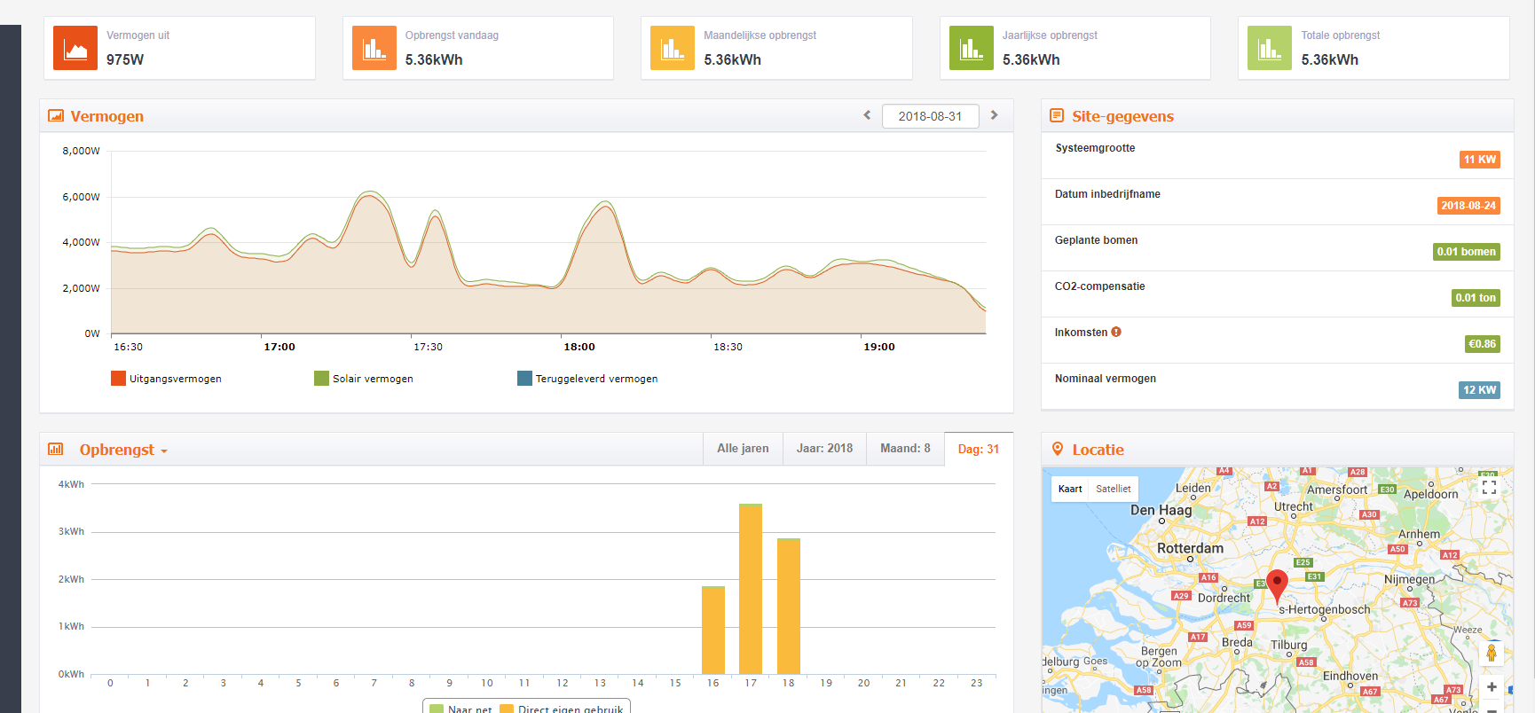

Bericht door Luco » 31 aug 2018, 19:30
De solax is gekoppeld, wifi was gewoon te zwak.
eerste plaatje
helaas geeft die niet aan hoeveel aan het net geleverd wordt, das wel weer jammer.
dag 1.PNG (181.14 KiB) 5610 keer bekeken
Berichten: 9987
Bericht door Elise » 02 sep 2018, 09:11
Luco schreef: 31 aug 2018, 19:30 helaas geeft die niet aan hoeveel aan het net geleverd wordt, das wel weer jammer.
Wat bedoel je hiermee?
Gisteren was een mooie dag, veel opgewekt?
Berichten: 30246
Bericht door Luco » 02 sep 2018, 09:28
Dat je niet ziet wat je terug levert wel wat die opwekt
Berichten: 9987
Bericht door Elise » 02 sep 2018, 09:52
Als je electra verbruikt op het moment dat je ook opwekt, dan wordt dat eerst gebruikt (automatisch gesaldeerd zou je haast kunnen zeggen).
Dus stel jij wekt 10 kwh op, en op dat moment verbruik je in huis 4 kwh, dan lever je 6 kwh netto terug (je slimme meter registreert ook slechts 6kwh voor terugleveren).
Wek je 10kwh op en verbruik je op dat moment 15kwh, dan onttrek je maar 5 kwh aan het net (en hier is dus het verbruik volgens de slimme meter slechts 5kwh en lever je 0kwh terug).
Ik meen dat je met een TOON wel inzicht in die gegegevens hebt, omdat je toon is aangesloten op de slimme meter.
