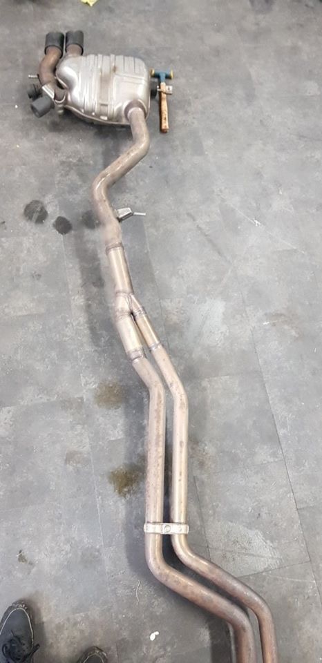

Vandaag een 135 demper + middendemper delete onder de bmw laten zetten. Mooi werk geleverd en super geluid. Bij gas los pops and bangs en bij vol gas een mooi vol geluid. Maar bij weinig gas geven merk je weinig verschil met de originele, super dus.
Filmpje houden jullie tegoed!

Op de valreep binnen gekomen. Morgen naar Hardeman om alles te monteren.

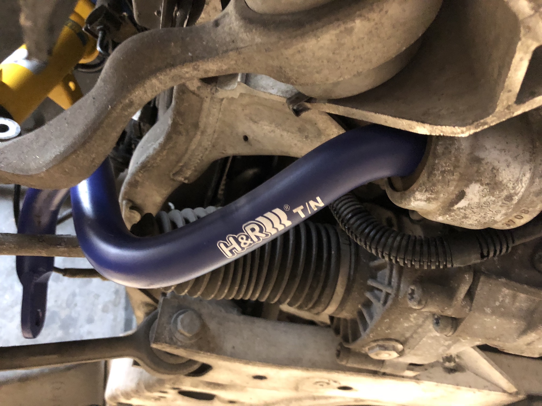

Obbe
Berichten: 766
Auto: M2
Locatie: Delft
Re: Bmw 130i e81 LCI
Bericht door Obbe » 20 apr 2018, 19:59
Overigens is de set van H&R (27 voor, 20 achter) vooral achter veel dikker dan die van bijvoorbeeld Eibach (28 voor, 15 achter). Heb je daar bewust voor gekozen? Kan me voorstellen dat je met een dikke stabi achter eerder onderstuur hebt?

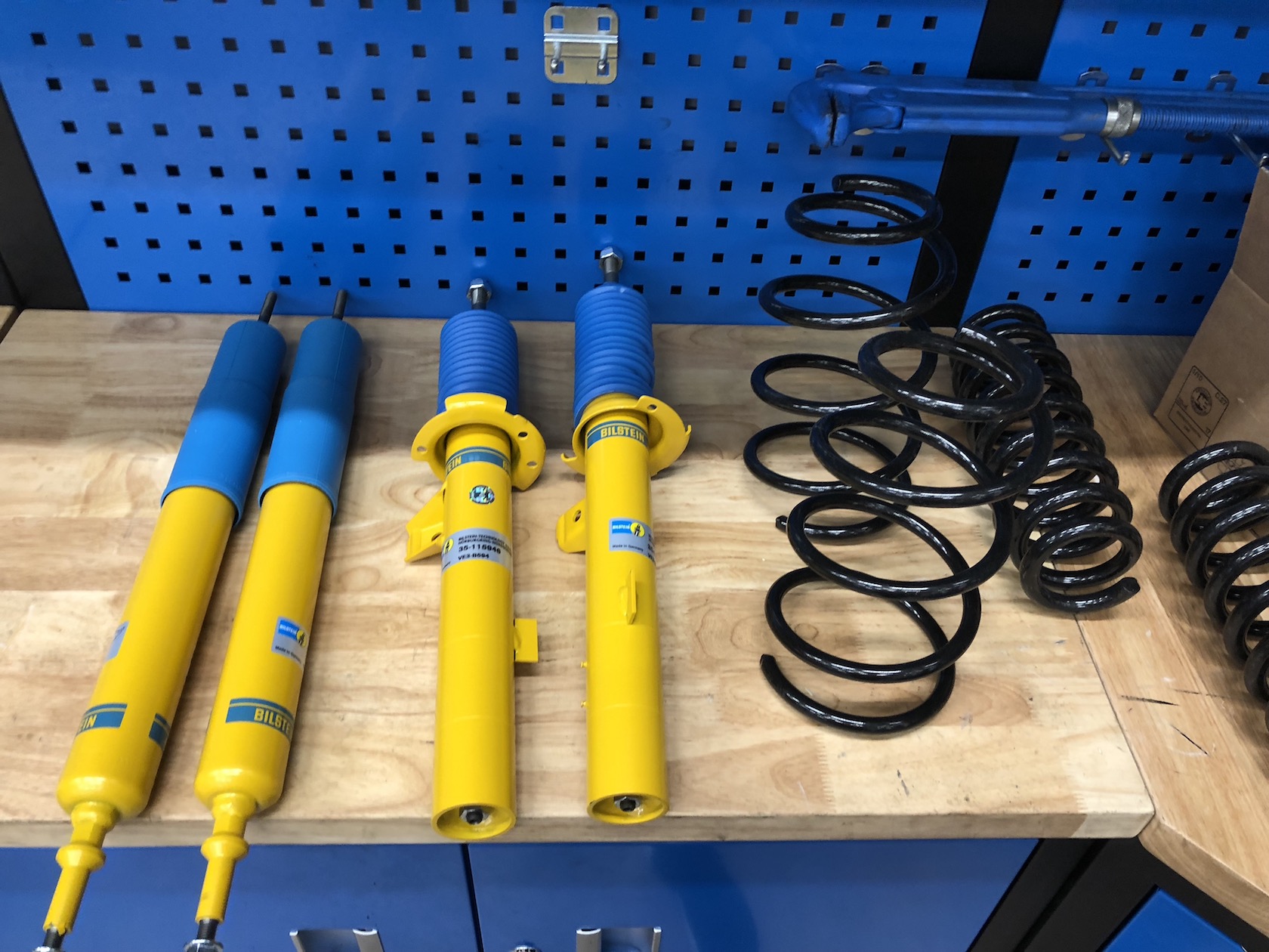

Arthursx
Berichten: 1018
Bericht door Arthursx » 20 apr 2018, 20:42
Niet specifiek voor H&R gekozen, kon deze voor een erg goede prijs kopen maar lees ook goede ervaringen voor bmw's. Deze heeft ook H&R eronder en lijkt met niet echt onderstuurd :tooth:
Verder qua onderstel komt er een Bilstein B12 kit onder, camber pin mod dus meer camber vóór. En whiteline of powerflex insert bushings waardoor de achteras minder kan bewegen. Dan heb je denk ik wel een mooie setup voor op straat. In de toekomst eventueel nog m3 draagarmen.

Marc Sierra
Berichten: 1211
Bericht door Marc Sierra » 21 apr 2018, 09:04
Obbe schreef: 20 apr 2018, 19:59 Overigens is de set van H&R (27 voor, 20 achter) vooral achter veel dikker dan die van bijvoorbeeld Eibach (28 voor, 15 achter). Heb je daar bewust voor gekozen? Kan me voorstellen dat je met een dikke stabi achter eerder onderstuur hebt?
Met een dikke stabi achter krijg je juist eerder overstuur. De zachtere kant van de auto (wat betreft veren, stabi’s en dempers) heeft de meeste grip.
Obbe
Berichten: 766
Auto: M2
Locatie: Delft
Bericht door Obbe » 21 apr 2018, 10:37
Marc Sierra schreef: 21 apr 2018, 09:04
Dat is in het geval van een dikkere voorstabi dan toch de voorkant? Als je de achterzijde heel stijf maakt kan het de auto toch ook het onderstuur in duwen? Er zijn van beide fabrikanten vast beweegredenen om voor een bepaalde diameter te kiezen. Die diameter ligt alleen nogal ver uit elkaar. Dat moet een bepaald effect hebben op de rijeigenschappen.
Filmpje laat inderdaad zien dat er prima mee te driften valt en dat deze kar niet echt last van onderstuur heeft :df:

Marc Sierra
Berichten: 1211
Bericht door Marc Sierra » 21 apr 2018, 11:17
Het doel van een stabilisatorstang is het verminderen van overhellen in de bochten. De manier waarop zo'n stang dat doet is door beide wielen met een veer (de stabi) te verbinden. Als je door de bocht gaat veert het buitenste wiel in en het binnenste wiel uit. De stabi wil dat niet en geeft tegenkracht op beide wielen, hij trekt het buitenste wiel naar beneden en duwt het binnenste wiel omhoog. Het gevolg daarvan is dat je op het buitenste wiel extra druk krijgt en op het binnenste wiel nog minder druk. In een bocht is er de meeste grip als de druk op alle wielen zoveel mogelijk gelijk is, dus een dikkere stabi op de achterwielen zorgt er voor dat de achterwielen in totaal minder grip krijgen.
Maar een stabi op de achterwielen zorgt er wel voor dat de auto als geheel minder overhelt, waardoor de drukken op de voorwielen gelijker blijven en die daardoor meer grip houden. Met een dikkere stabi op de voorwielen is het precies omgekeerd. Of een auto nou voor-, achter- of vierwielaangedreven is maakt voor dit principe niets uit.
Verder bepaalt de diameter van de stabi niet alles. Ook de stijfheid van het gebruikte staal en of de stang hol is of niet zijn van invloed. En de stijfheid van de voorste stabi vergelijken met de achterste op basis van alleen de diameter kan ook niet, aangezien de lengte van de stang en de lengte van de 'armen' ook van grote invloed zijn.

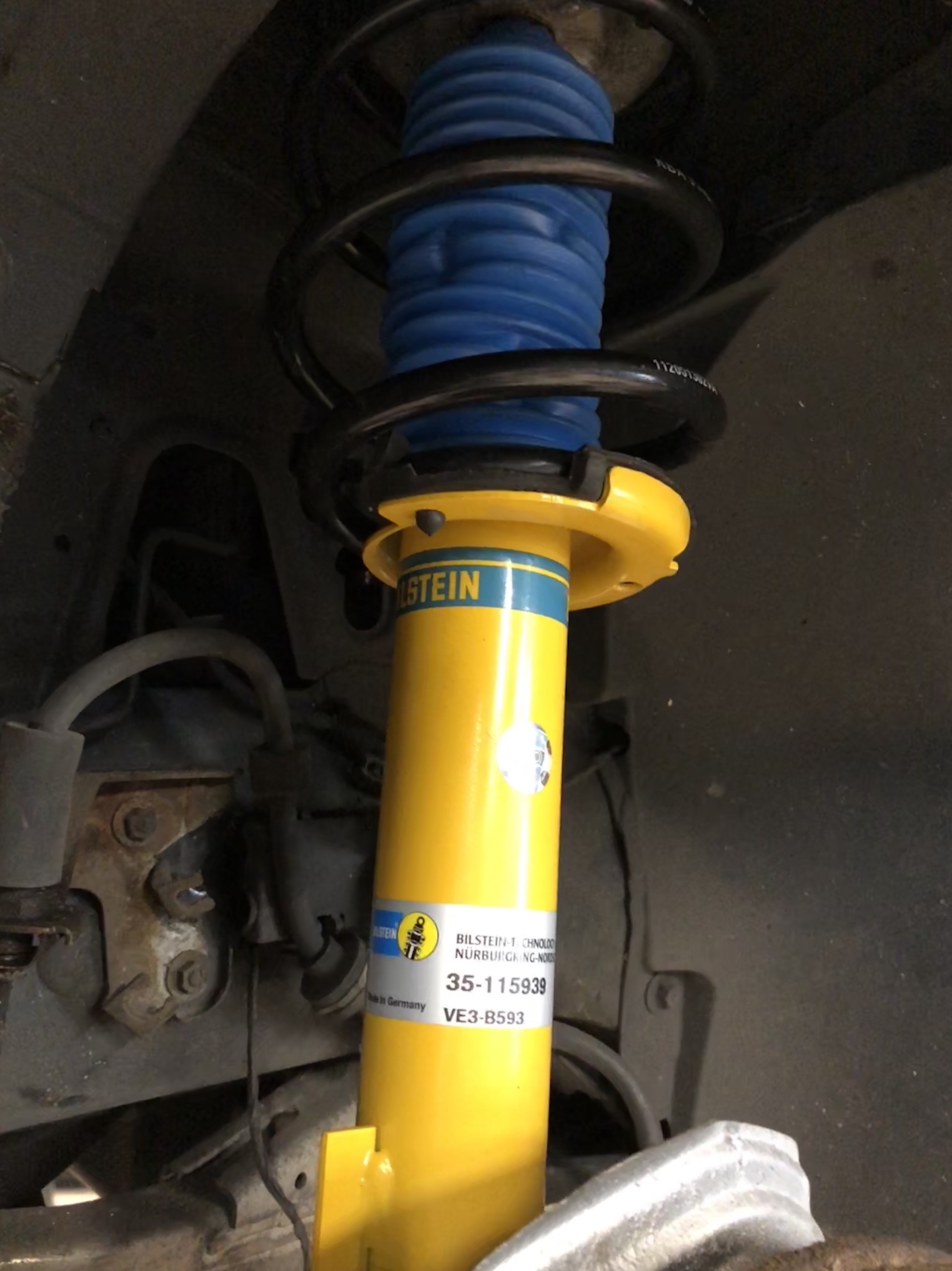

Arthursx
Berichten: 1018
Bericht door Arthursx » 30 apr 2018, 09:30
Live vanaf Hardeman

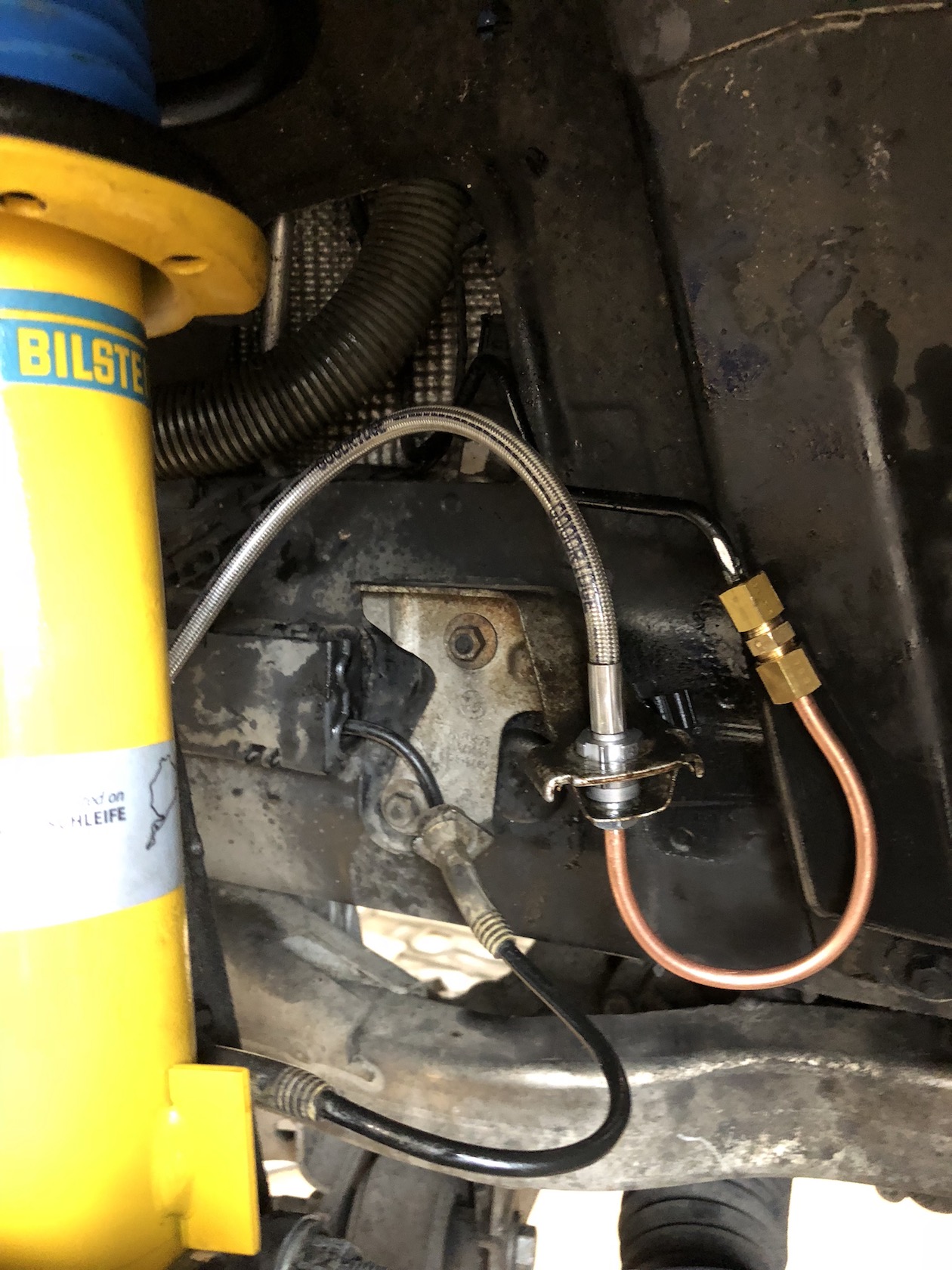

Arthursx
Berichten: 1018
Bericht door Arthursx » 30 apr 2018, 17:20
MartijnGizmo schreef: 30 apr 2018, 14:06 Oogt altijd zo fijn, fris spul eronder. Leuke zaak trouwens, Hardeman Motorsport, was er onlangs voor video-opnames. Uitlijnen zou ik ook lekker mee wachten, paar honderd km zo rondrijden kan geen kwaad op zich.
Ja hadden het nog over jullie. Ben benieuwd naar het filmpje.
Remleidingen ook geplaatst:
