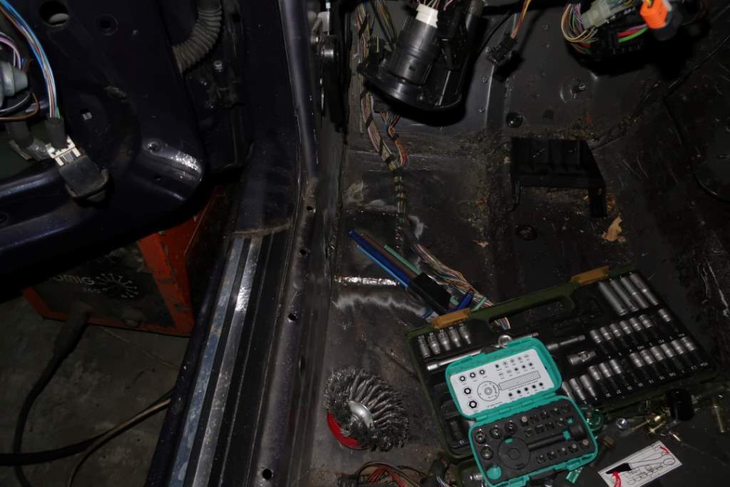

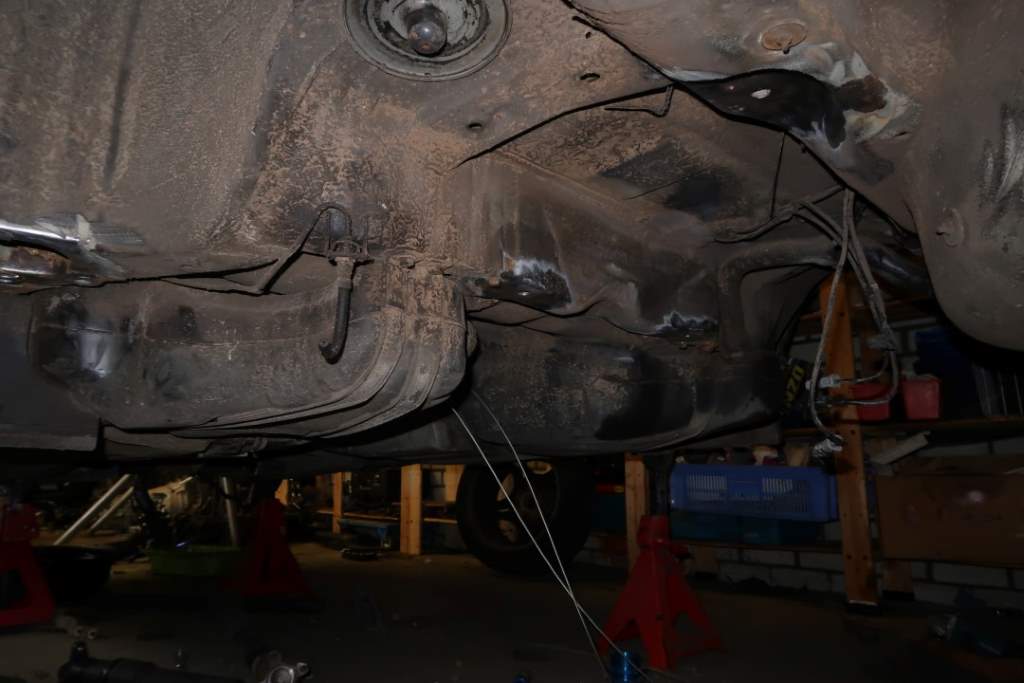

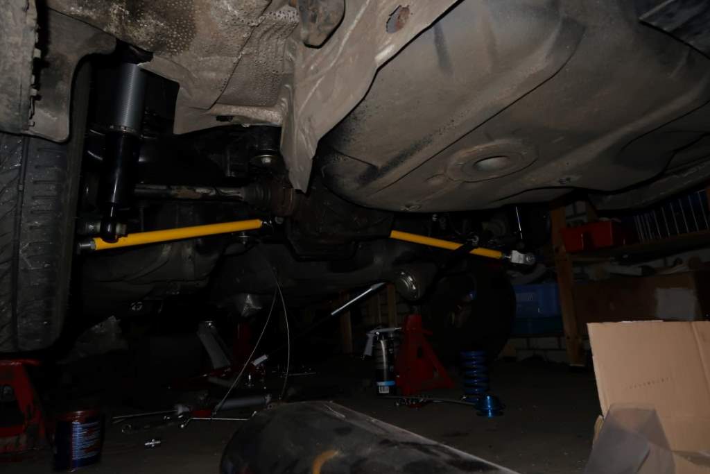

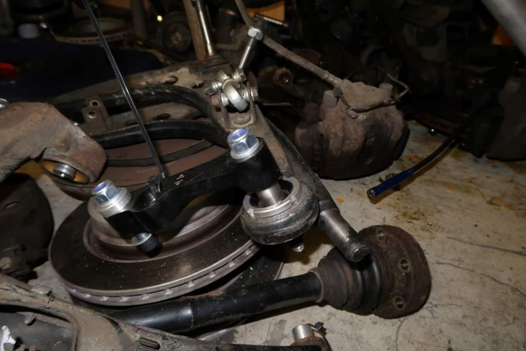

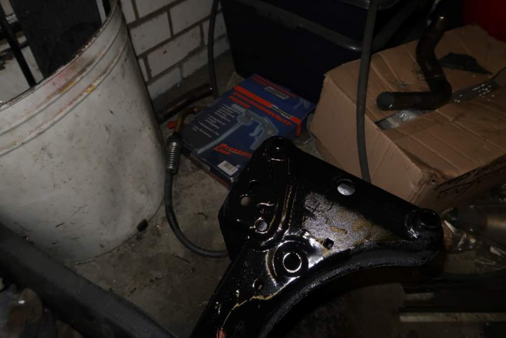

Goed, weer eens wat bezig geweest met ellende, veel ellende en nog meer ellende...
Geen idee hoe, maar ik heb eigenlijk alle bouten van de achteras los gekregen, want de meeste zagen dr nog te slecht uit om tegen je schoonmoeder te gooien....
Heb dus ook maar even voor een 200 euro aan nieuwe originele bouten besteld, het zal me aan m'n reet roesten (hehe) hoe het er uit ziet, maar het moet wel op z'n plek blijven zitten.
Ruimte:
Joh, waarom reed het ding toch als een dweil ?

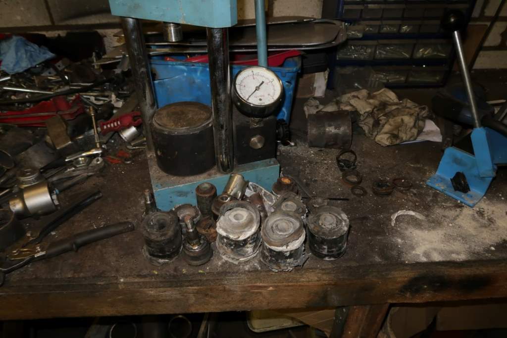

Nieuwe busjes, smeer dr morgen wel een berg hammerite overheen en het zal wel, als ik iets netjes probeer te maken mislukt het altijd falikant, dus ik probeer het al niet meer....
De rollcenter spacers dan nog een keer, gewoon omdat ik ze mooi vind (moet ook wel voor het geld...)
Ze zitten er overigens in geperst en de wartel zit met loctite vast, dus het zal wel op z'n plek blijven zitten, zo niet dan volgen de foto's vanzelf.
Hopelijk morgen de verstevigingsplaatjes dr in lassen, kan ik de bodem een keer vol blubberen met verf en dan kan het volgende week ergens weer terug. Stukken makkelijker zo dan met die kut E30 waar ik alles heb moeten verlassen voor dat veel te lompe 210 diff

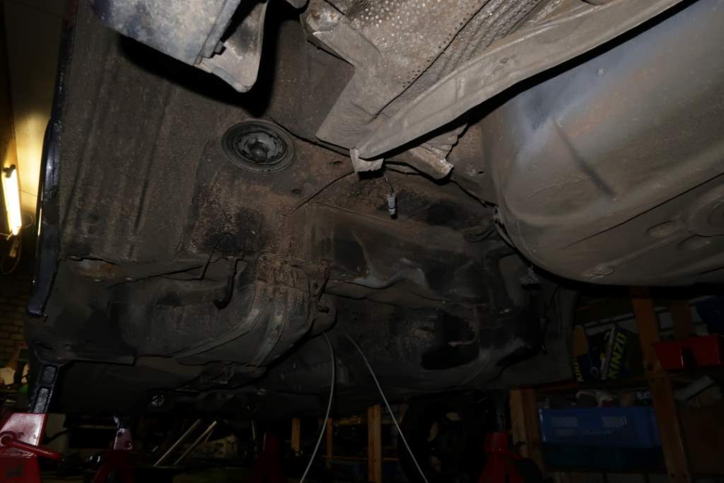

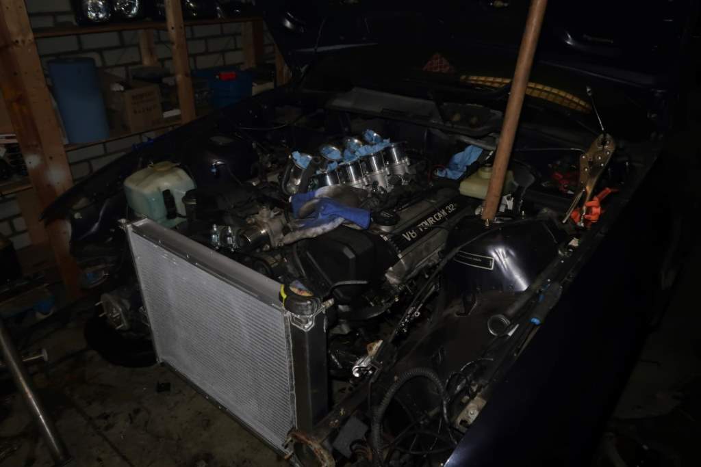

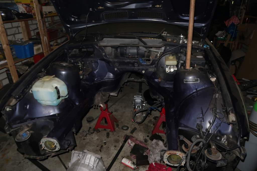

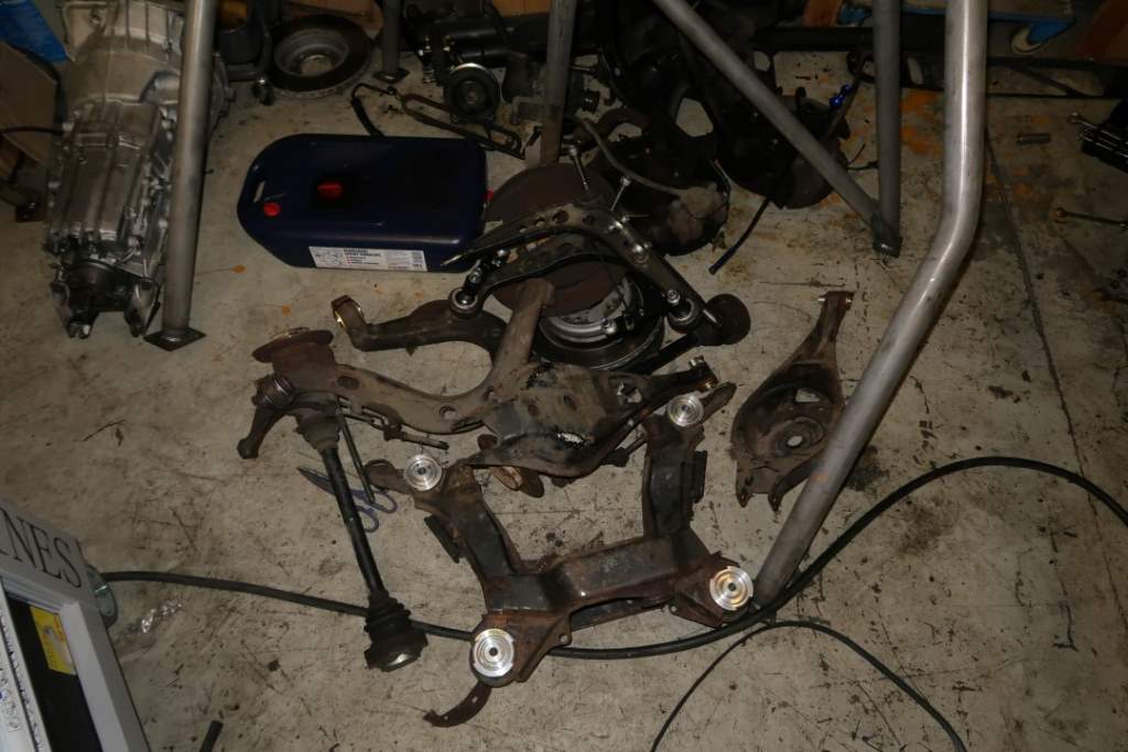

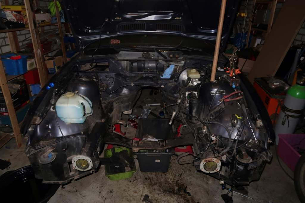

Goed, we hebben weer iets voor elkaar gekregen:
De achteras zit weer op z'n plek, incl wat verstevigingsplaatjes en alles in de uniballs, echt hilarisch hoe soepel alles dan kan bewegen over het complete bereik.

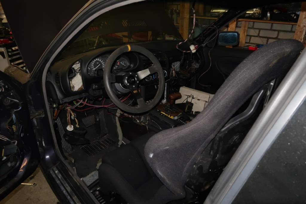

De stoel ook een keer gepast, gewoon omdat het kan (en alles moet er toch weer uit om de rolkooi dr in te duwen)
Huub huub, barbatruc..

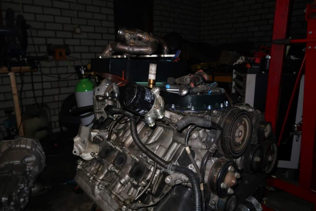

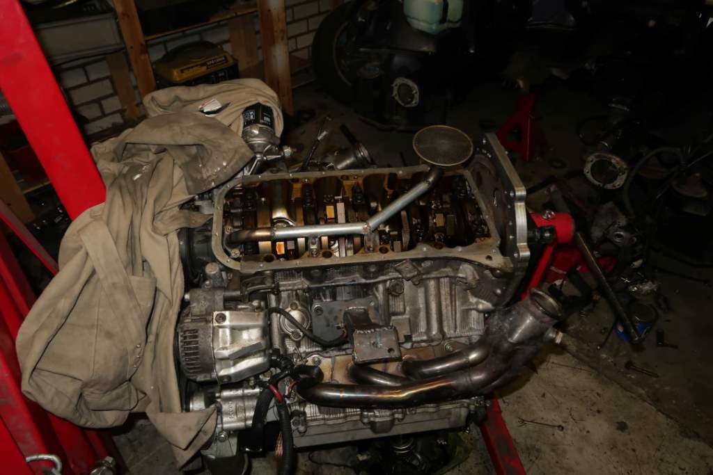

Ok, eigenlijk ligt de V8 gewoon op een ijzeren blokje onder z'n krukas (en de bak ligt gewoon direct op de baksteun) maar qua positie klopt dit wel ongeveer.
2 dingen: het kleppendeksel raakt de vacuumslang vd rembekrachtiger -> opgelost met een haaks stukje (wat iik volgens mij nog in de 2002 bekrachtiger heb zitten)

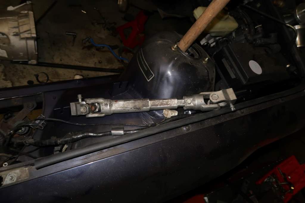

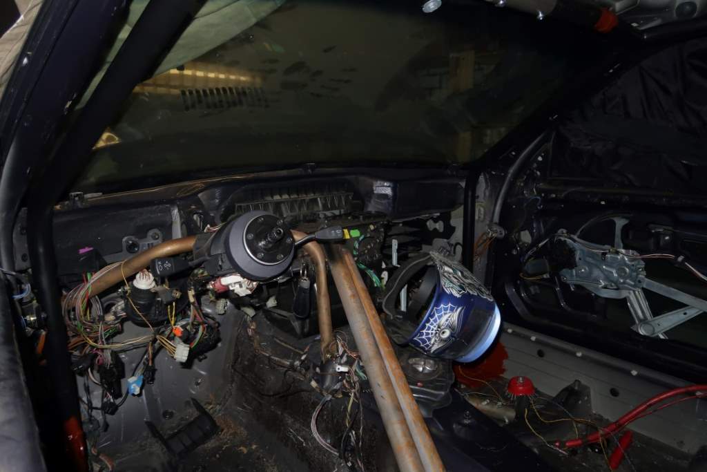

De stuurstang (tussen stuurkolom en stuurhuis) zit gruwelijk in de weg voor het uitlaatspruitstuk.
Jammer dan, verlas m'n spruitstuk wel weer, heb nog zat lasbochtjes en rechte pijp liggen

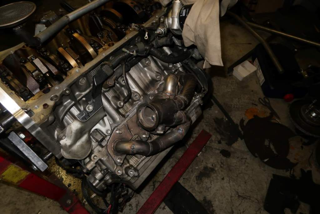

Meestal plaats ik berichten als ik 's avonds al een paar biertjes op heb, dan is m'n schrijfstijl meteen wat losser
Ondertussen tot de conclusie gekomen dat het blok gewoon kut past op een paar plekken, dus nieuw plan van aanpak:
- Stuuras tussen schutbord en stuurhuis vervangen door 1 van een E46, die is iets dunner, ipv de rubberen donut heb ik nog ergens een kruiskoppeling gevonden.
- Doorvoer van de stuuras door het schutbord iets verplaatsen omdat anders het uitlaatspruitstuk niet te doen is, helaas moet ik dus het spruitstuk aan de bestuurderskant weer aardig gaan verlassen, het lijkt dr wel op dat die aan de passagierskant gewoon past.
- ITB's gaan dr tijdelijk af, die raken de kap net wel/niet met het blok op een praktische hoogte, ik wil er gewoon een keer nieuwe kelken voor maken met een bocht dr in zodat ze over het kleppendeksel liggen (en 2 aparte plenums/inlaatbuizen)
En vandaag al 1 motorsteun geknutseld, dat is altijd het simpelste werkje van een blok dr in hangen

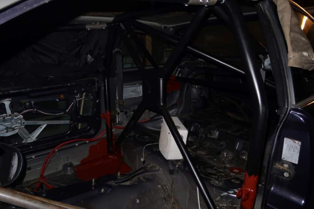

Weer wat plaatjes bij de verhaaltjes (in dit geval is de topictitel gebaseerd op het nummer wat ik nu op heb staan)
Met recht een teringbende, wat heb ik toch een enorme hekel aan ieder werk wat in het interieur van een auto is, je kunt nergens bij, je stoot continue je hoofd, als je iets moet lassen vliegt alles in de fik, als je in de auto wil gaan zitten heb je meteen een staalborstel in je reet zitten die je vergeten was enz enz enz.....
Maar daarom dus, de verstevigingsplaatjes voor de rolkooi moeten er in, ik heb de originele voetjes er gewoon af geslepen, ik ben toch niet van plan om het ding dr ooit nog uit te halen (en als dat wel moet is of de kooi, of de auto afgeschreven en is het ook niet zo'n probleem meer)
Nog meer ruimte, her en der wat beginnende roestplekjes kaal geborsteld en volgesmeerd met menie (en vervolgens mij paarse verf)
Het is alleen jammer dat niks fatsoenlijk wil drogen omdat de temperatuur ongeveer 1,5cm is....
Subframe ook maar verstevigd, dit is gewoon relaxed laswerk, verf dr af, ding dr op, vast lassen, paar lagen verf dr op en klaar.
En dan deze creatie nog, over een week of 3 hoop ik dat de menie droog is en er verf overheen kan...

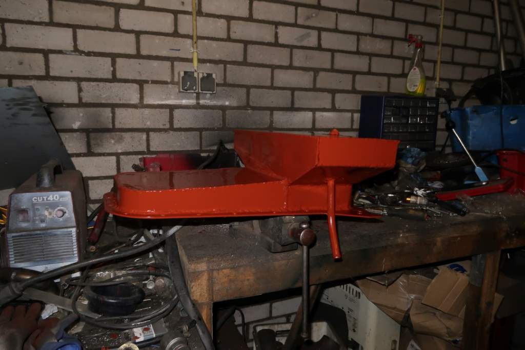

Poging 1 was aluminium (ivm gewicht vooral), maar toen zowel de plasmasnijder als de slijptol nauwelijks door m'n aluminium plaatje kwamen heb ik de zooi in een hoek gegooid en ben ik met ijzer aan de gang gegaan, dan maar wat meer gewicht, het ligt toch bijna op het asfalt.
Wat ook meteen de reden is dat de onderste platen 3mm dik zijn, carterbescherming en carterpan in 1
Ik had 'm overigens vol geknikkerd met water en een nachtje laten staan, het niveau was niet zichtbaar gezakt, dus het zal wel ongeveer dicht zitten.
De aanzuigbuis moet ik eigenlijk nog een verstevigingspunt maken naar de zeef toe, maar de enige optie die ik tot nu toe zie is onder 1 vd moeren van de krukaslagers en dat is dus een kosten/baten analyse.
Tevens is er 1 motorsteun te zien, de andere ziet er grofweg hetzelfde uit.

En dit is dus de oplossing voor de stuurstang, eigenlijk precies hetzelfde als wat ik bij de E30 had gedaan, maar dan wat langer.
(waarom het niet gelast zit: het kleinste deel vd stang is van ijzer, de rest is van alu, die 2 zijn niet zo bijster goed samen te lassen, de afschuifkracht die een M6 bout puur op zichzelf kan verwerken is volgens mij genoeg dat als ie breekt dat het 1 van je problemen is en niet eens het grootste)

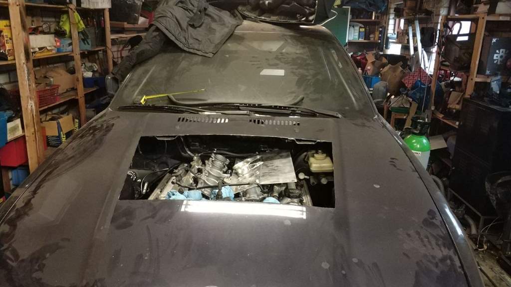

Omdat ik me verveel (en een instagramsletje ben) doe ik deze update in het Engels, duurt het wat langer om te typen, want echt veel is er niet gebeurd
So I've managed to wrestle the rollcage in, it did end up with a few bruises, not due to (a lack of) fitment, but because I have a pretty short temper regarding anything mechanical (and electronic)
Did add an extra crossbar, safety first or something...
Great, weldy weldy, getting a tan during, life's good.
A comparison photo (compared to #27)
Main difference is the addition of the 2 door bars, some red paint that probably kills people and my very, very, very cool welder's mask from China (People's republic, not Republic of)
And to finish this pretty useless update: my oil sump in all it's glory, being used for storage

Goed, er is in de tussentijd weer zat gebeurd, ik was gewoon te beroerd om foto's te maken (en nog steeds eigenlijk)
Dus ik doe het nu maar met 1 foto:
De ITB's kwamen tegen de motorkap aan, na het verwijderen van het frame had ik wat ruimte, maar d'r gingen net aan 2 vingers tussendoor, daar kan ik gewoon niet mee leven.
Oftewel: hakkerdehak en dan komt d'r maar een 'power bulge' in de motorkap, heb ik tenminste nog ergens een flinke bult zitten
Probeer van de week wel eens wat foto's te maken van wat er nu gebeurd is

Hotrod in de maak!

Jezus wat ga jij hard man. Wanneer is de eerste testrit!!
