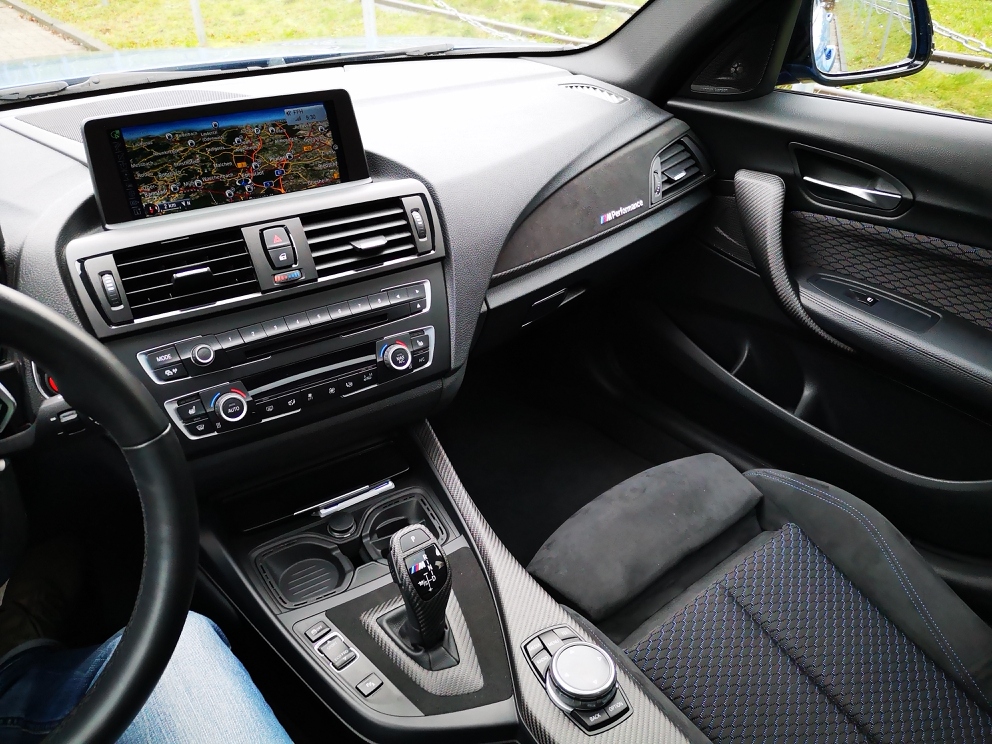

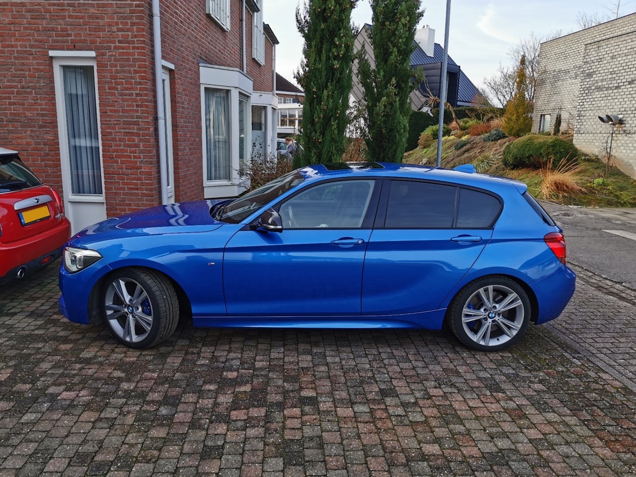

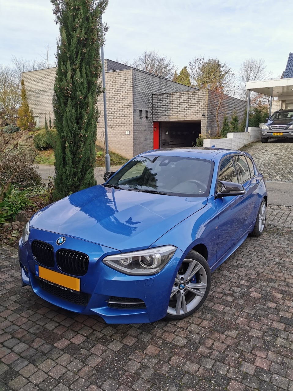

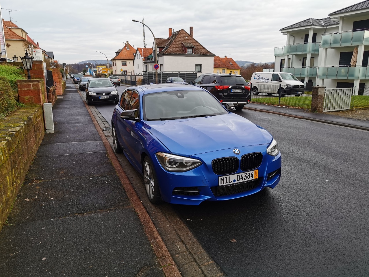

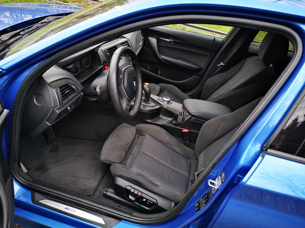

De Cayman een aantal weken geleden verkocht. Helaas minder opgebracht dan ik had gehoopt en de nodige centen gekost aan preventief en noodzakelijk onderhoud, maarja het is tijd voor iets nieuws. Gedeeltelijk noodzakelijk vanwege de gewijzigde gezinsstructuur, anderzijds ook weer leuk om weer wat anders uit te zoeken natuurlijk
In Duitsland in de buurt van Frankfurt een zeer nette M135i 5 deurs automaat uit 2014 met 75k op de klok en in mijn ogen de mooiste kleur Estoril blauw (flashbacks naar mijn ex M3) gekocht. Behoorlijk netjes in de opties en dealer onderhouden.
Waar je bij de Cayman behoorlijk moest werken om het vermogen aan te kunnen spreken, heb je het in de BMW bijna constant! Ook mijn eerste automaat, ben benieuwd hoe me dat gaat bevallen. Tot nu toe ben ik behoorlijk onder de indruk. Je merkt wel dat het natuurlijk geen echte M is, maar dat gaan we de komende tijd nog wel compenseren
De eerste upgrades zijn in ieder geval al binnen. Origineel M-performance sper differentieel, volledige BCS Powervalve uitlaat, aangepaste Mosselman oliethermostaat, Forge charge en boost pipe. Nu nog een geschikt moment vinden om alles te laten monteren en daarna waarschijnlijk MHD erop.
Volgende stap is om het onderstel aan te pakken, ik weet echter nog niet precies hoe... De auto is voorzien van het adaptieve onderstel en gezien de auto ook voor alledag gebruikt wordt is dat wel fijn. Ben aan het denken om eerst alleen veren en stabi’s te doen en wellicht camber plates (bij de lca ts upgrade vind ik het een nadeel dat de auto nog meer omlaag komt en het wiel verder naar voren komt te staan). Of toch het adaptieve opgeven en een schroefset eronder... Suggesties hierover zijn welkom!
De auto opgehaald in Duitsland: Importeren ging vlekkeloos, binnen een paar dagen had ik de kentekenpapieren al in huis. Paar plaatjes met nu nog de winterset eronder: Binnenkort als de upgrades en de zomerwielen eronder komen nog maar een paar plaatjes schieten

Gefeliciteerd, zijn fijne auto's. Zeker niet 'flawless' maar met een paar leuke mods (sper en onderstel) makkelijk om de minpunten op te lossen.
M.b.t. onderstel, mocht je nog het adaptieve willen gebruiken dan heeft Bilstein de damptronic optie. Van alleen dempers tot volledige schroefsets.

Juiste kleur, mooie combo, nette kar. Plus LSD dus ok.
Feli.
Maar waarom een Cayman S wegdoen dan? Puur uit 'meer daily' oogpunt plus kostenplaatje?

Mooi interieurtje ook met performance delen en carbon!
Waarom eigenlijk wel spullen van Mosselman maar niet hun remap maar MHD kiezen?

Blijft dit toch wel echt de mooiste kleur vinden voor een M135i, gaaf ding!

Mooi ding en mooie uitvoering!
Zeg je overburen ff dat ze de gevels van hun bunker moeten reinigen.

Gaaf exemplaar Jesper. Zaten al die m-performance interieur delen er al bij? Staat super!
