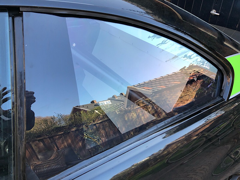

Heb je krasvrij lexaan gebruikt, ik heb dat niet en na een jaar begint het toch wat dof te worden.

Hoi M3tje, het is hardcoated Makrolon. Zou we enige bescherming moeten bieden tegen krassen. Maar je ziet nu al dat het bijzonder gevoelig voor krassen is. Een volgende keer zou ik ook die voorgevormde ramen (plastic4performance) kopen. Zijn wel iets duurder maar montage is stuk eenvoudiger.

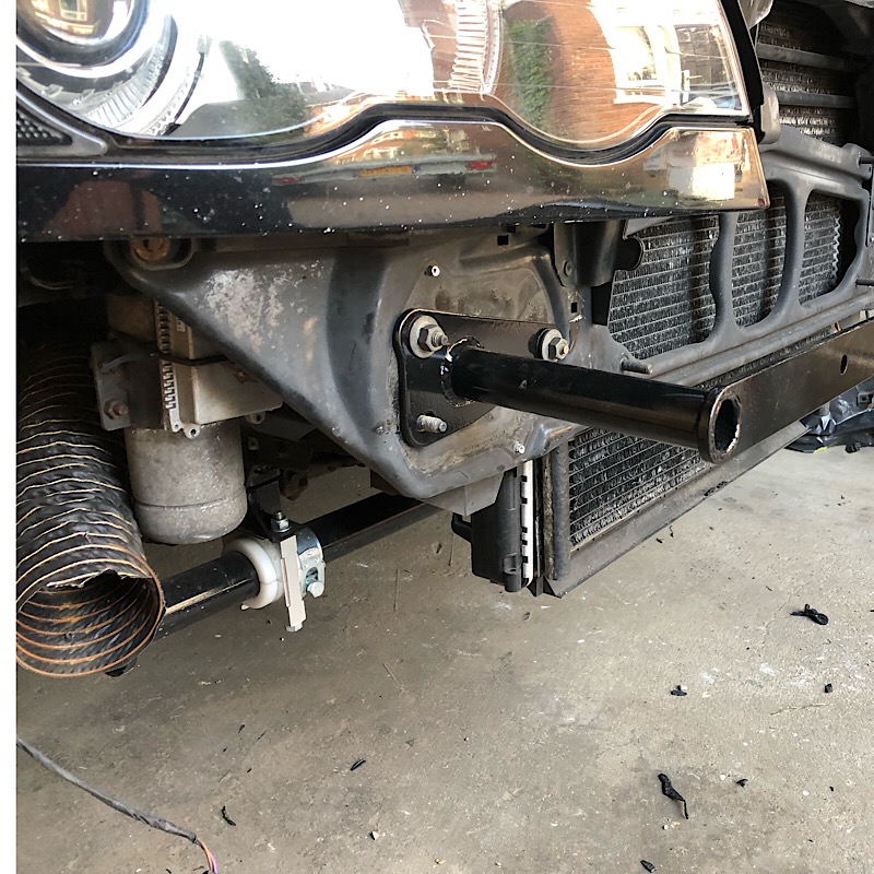

Gister de originele voorbumper ook verwijderd en ga er een lichtere bumper plaatsen met aansluiting voor de remkoeling. Al met al scheelt dat ook paar kilo. Is nog niet klaar.

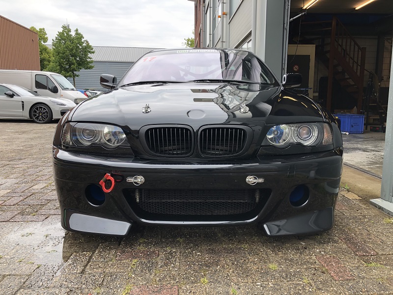

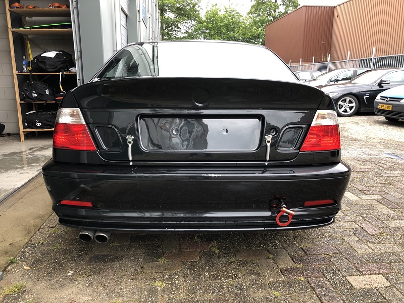

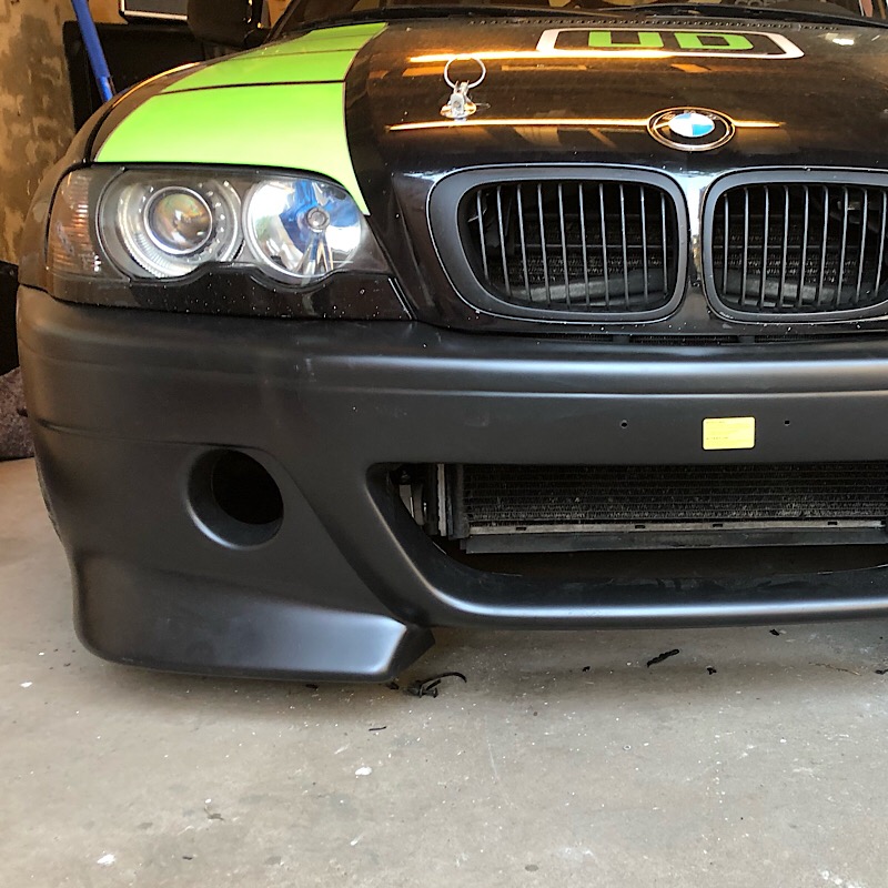

Hier weer eens een update van de 330Ci. Afgelopen jaar enorm druk bezig geweest met de verhuizing van het bedrijf dat de hobby er een beetje bij in is geschoten. Maar laatste weken wel weer lekker gesleuteld aan de auto.
De voorschermen, motorkap en kofferbakdeksel zijn vervangen voor polyester delen van de E46 M3. En de kofferbak met de CSL lip. Ook hebben we een andere voorbumper gemonteerd met gaten voor de remkoeling. De bumper kan er dmv de snelsluitingen makkelijk af want hij is nu te laag voor de auto ambulance, ookal is het een kantelbare ambulance
Nu alleen nog iets bedenken voor de achterschermen want die zijn nog origineel E46 coupe. Dat ziet er raar uit met die brede M3 voorschermen. Suggesties? Ik zie wel polyester plaatdelen ook voor de gehele achterkant maar dat is me weer een projectje.
Ik heb een IRP shortshifter gemonteerd met IRP aluminium versnellingsbakrubbers. Moet alleen nog even al die kabels netjes wegwerken. De helft is niet meer nodig inmiddels
En er liggen nieuwe Toyo R888R klaar. Ik ben heel benieuwd hoe die gaan rijden. De huidige Nankang semi's ben ik niet zo'n fan van.
Ik kan niet wachten om alles goed te gaan testen!

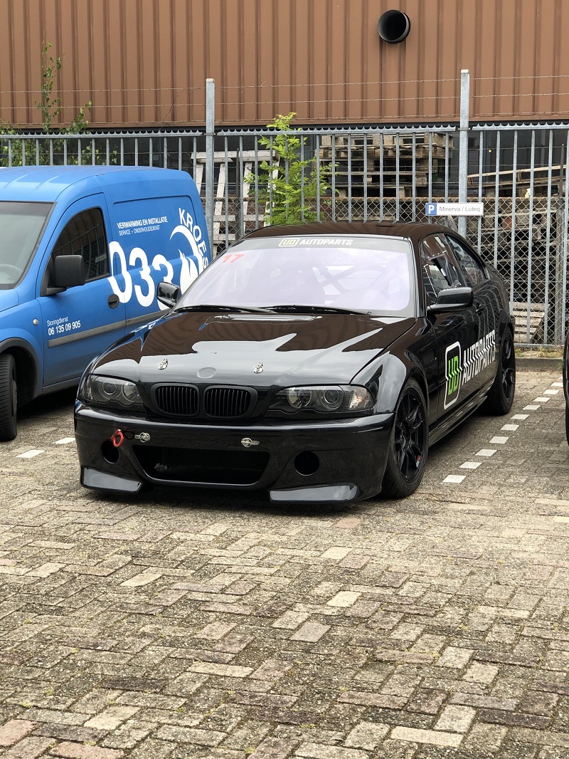

Afgelopen donderdag de auto weer getest op Zandvoort. Erg blij met alle aanpassingen die zijn gedaan.
De echte aanrader is toch wel de IRP shortshifter. Schakelt zoveel beter en strakker als voorheen.

Ik was er s middags. Ik heb nu met de 330i een rondetijd van 2.09. Die kan nog flink naar beneden, donderdag weer erheen om rondjes te rijden.
Met welke auto was jij? 1.58 sowieso mooie rondetijd!
