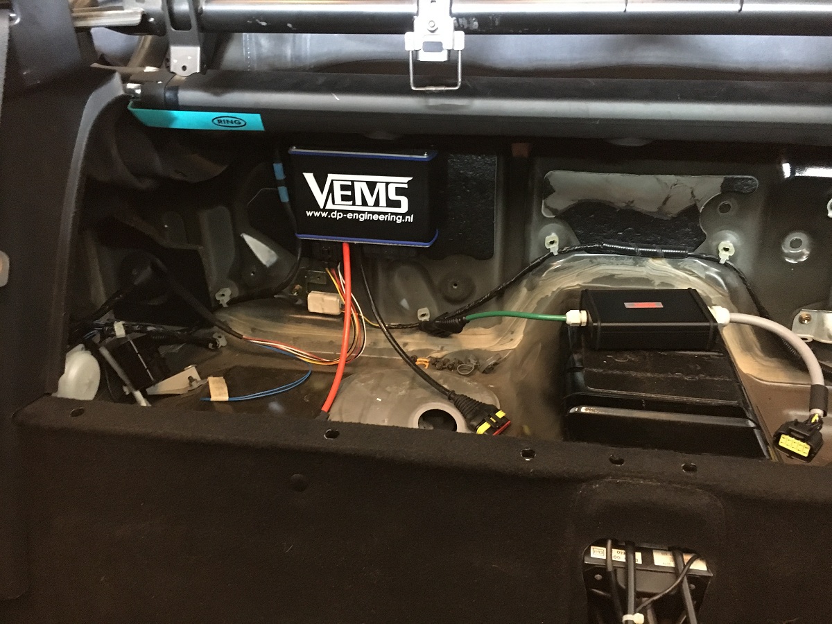

Gaat super veel tijd in de details zitten mja langzaam aan komen we ergens. Ben nu hoofdzakelijk bezig met de bedrading van de stand alone ECU. Best wel een pittig klusje gezien zaken als elektrische gaspedaal, 2 variabele nokkenassen en een hoop sensoren en actuatoren die op deze motor zitten :hot: Maar zal nu niet lang meer duren voor ik een start poging kan ondernemen :hungry:

Knap dat je al die elektronica ook zelf weet uit te zoeken!

Martijn_bmw schreef: 23 apr 2017, 20:47 Knap dat je al die elektronica ook zelf weet uit te zoeken!
Ja wil de mapping ook zelf gaan proberen. Bij me andere auto heb ik de mapping helemaal uitbesteed omdat daar de kans op schade veel groter is door een foutje o.i.d. maar bij deze ga ik het zelf doen. De puntjes op de i laat ik wel doen daar is een rollenbank voor nodig.

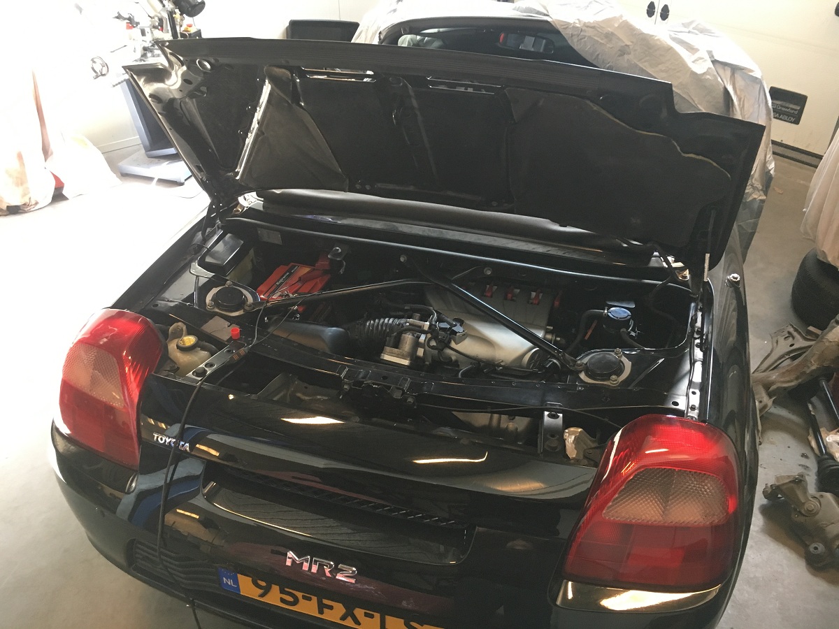

Maar heb vandaag de motor gestart! Het instellen van de elektrische gasklep was een pielen maar motor loopt prima voor nu! Wel erg stil met die standaard pijp :slapen: Moet nu nog een elektrisch gaspedaal plaatsen en wacht nog op mijn aandrijfassen die ik besteld heb daarna kan ik een klein ritje maken :df:
Motor werd op gegeven moment nog wel te heet dus daar moet ik nog even naar kijken. Zal nog ergens lucht in het systeem zitten of de koelfan gaat te laat aan. Motor hangt ook erg stijf in de steunen dus even kijken hoe dat gaat bevallen :hmmm:

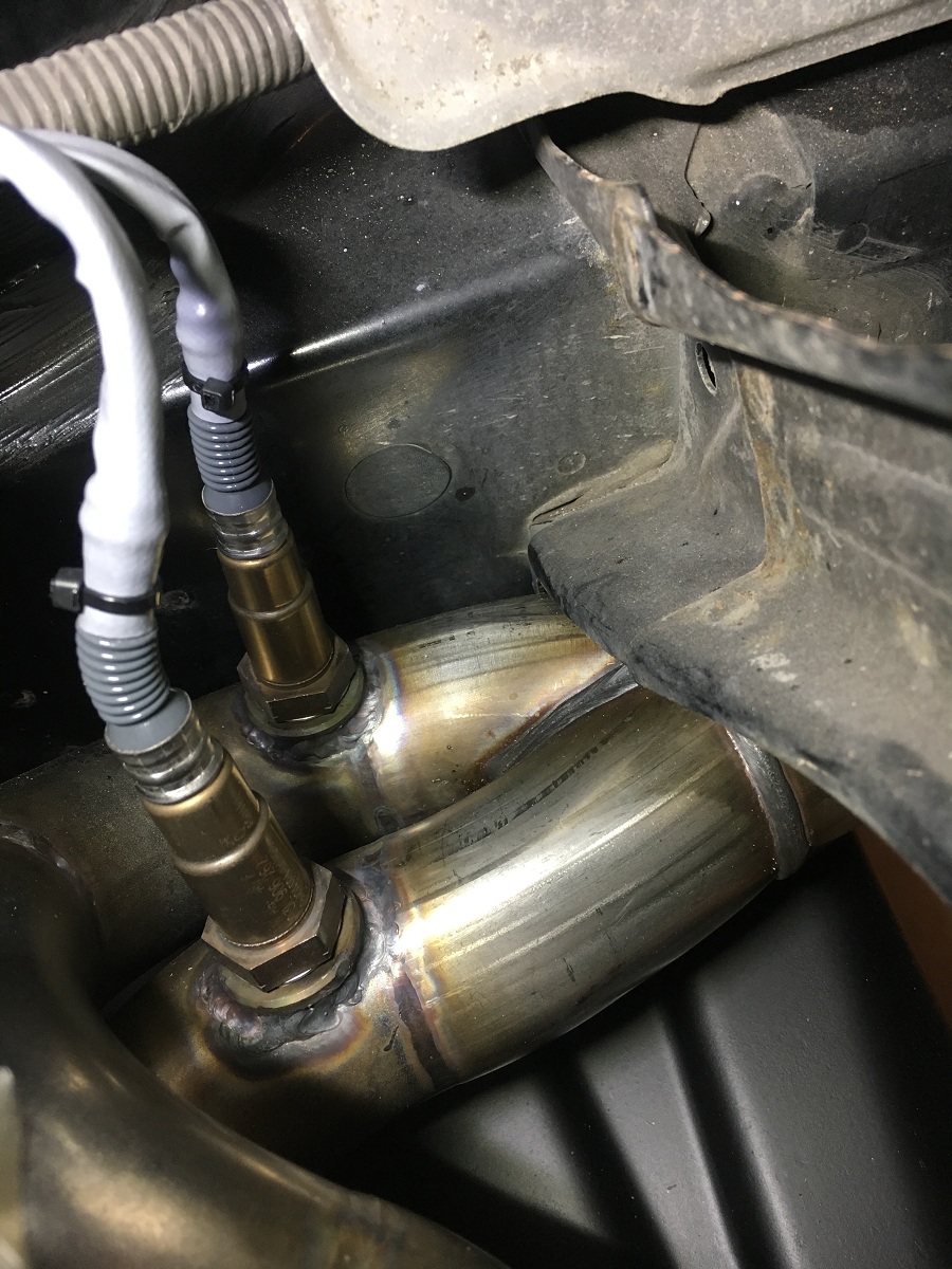

Heb je hem aangesloten op de uitlaat die normaal met de 1.8 (?) er onder zit ? Lijkt me los van het geluid ook niet ideaal voor de doorstroming van de gassen

Ik heb de orginele 1.8 uitlaat nu aangesloten zitten ja maar dat is alleen om de mensen bij de RDW straks tevreden te houden. Als dat in orde is komt er een geschikte :ongeveer als: pijp onder

Mike R32 schreef: 04 mei 2017, 19:45 R32 motor achterin, zorg maar voor goede koeling.
Ja we zullen zien hoe het gaat. Heb hem nu gewoon aangesloten op het originele systeem en dat werkt prima maar ik heb hem nog niet belast natuurlijk. Hij krijgt ook best wel wat rijwind van onder.

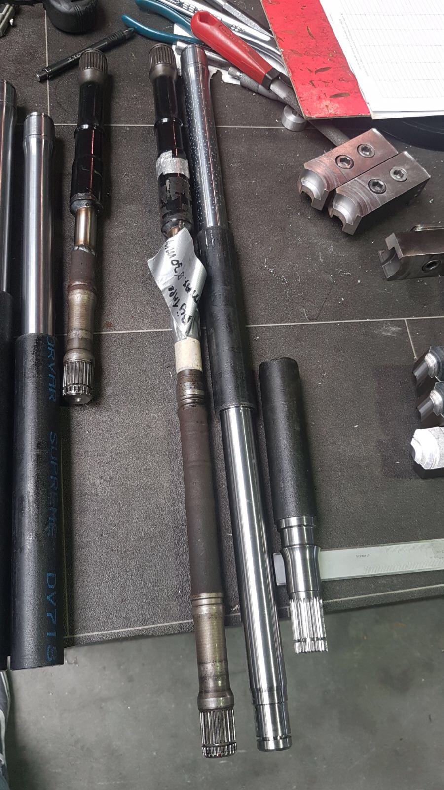

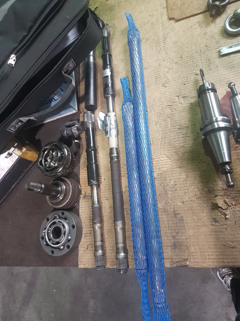

Bericht door 2226cc » 03 aug 2017, 20:10
Assen zijn klaar! Morgen ophalen en zondag monteren. Als alles goed gaat gelijk een klein test ritje maken! Ben benieuwd wat er nog aan het licht gaat komen!

Gebruik je de binnenste homokineten van een golf en de buitenste van toyota?
