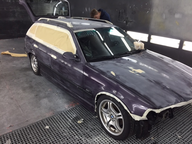

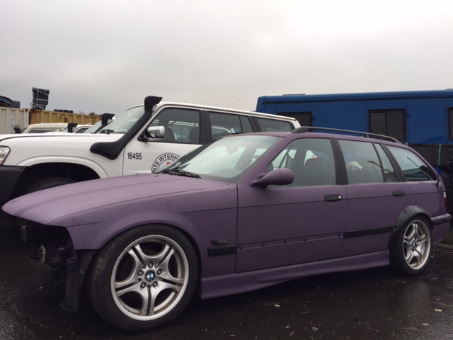

Door het lange stilstaan heeft de auto wat roest ontwikkeld en aangezien we op de zaak wat tijd overhebben gelijk de auto geschuurd en klaar gemaakt voor het spuiten. De roest plekjes zijn aangepakt en klaar om morgen gespoten te worden. Het blijft wel een drifter de heb wel voor de snelste manier gekozen. De kleur blijft grotendeels hetzelfde maar dan mat
Re: BMW E36 1JZ
Bericht door Tim N » 30 dec 2016, 00:59
Knippers en stootlijsten er toch nog wel even vanaf voor je gaat wapperen? Jammer dat je voor mat gaat haalt het sleeper er wel een beetje vanaf en is al wel geweest toch? Klinkt allemaal negatief misschien maar heb wel serieus respect voor de technische aanpak en het strakzetten. ga zo door.

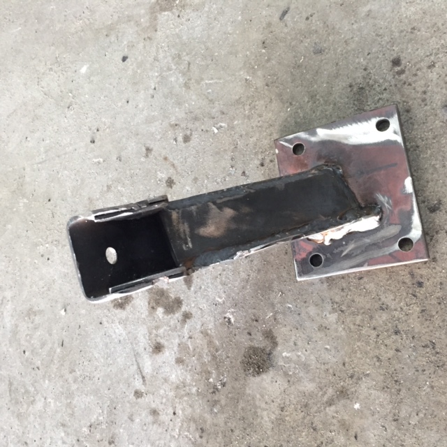

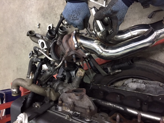

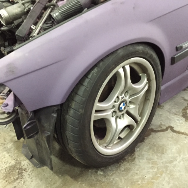

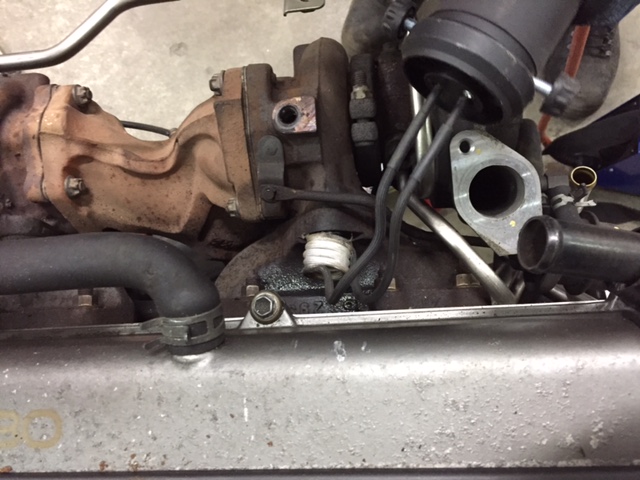

De kleur is er goed uitgekomen, heb er nog geen goede foto van, maar er is nog een hoop af te maken voordat de wagen klaar is. Vandaag weer bezig geweest met de auto, had gehoopt de motor er vandaag in te hebben maar alle kleine dingen nemen zo veel tijd in beslag. Voordat de motor er in kon moest de downpipe nog gemonteerd worden. Zoals zo vaak had ik gedacht dat dit een snel klusje zou zijn, maar helaas zijn de turbo elbow vast met studs, dus ik moest zo goed als alles loshalen om het los te maken. Uitlaat bouten zijn ook altijd een feest, sinds kort hebben wij een apparaat waarmee je de moeren met inductie verhit, dit kwam vandaag goed van pas. Gelijk de turbo's kunnen controleren, echt in perfecte staat! Wat mooi is is voor een motor uit 1992, wat wel leuk is dat je een blok door en door leert kennen. Bij de 1jz is de turbo druk en brandstof aangestuurd door de MAP sensor, dus geen lucht massa meter. Wel belangrijk om alle vacuum leidingen te controleren of vernieuwen.
Downpipe zit er nu op en een begin voor de motorsteunen is gemaakt, wel nog tegen een probleem aangelopen met de adapter kit voor de versnellingen bak. Voor de start motor gebruik je de starterkrans van de 1jz automaat, deze is normaalgesproken met een spacer gemonteerd. Als je deze spacer monteert en daarna het bijgeleverde vliegwiel will monteren zin er maar ongeveer een mm op de naaf. Hier heb ik geen vertrouwen in en ik geloof nooit dat dit op lange termijn goed blijf. Ik heb er nu voor gekozen alles te monteren zonder der spacer en we hebben nu de startmotor met een spacer er tussen. Ik moet er nog een spacer voor laten draaien want op lange termijn zullen de startmotor bouten dit niet houden.

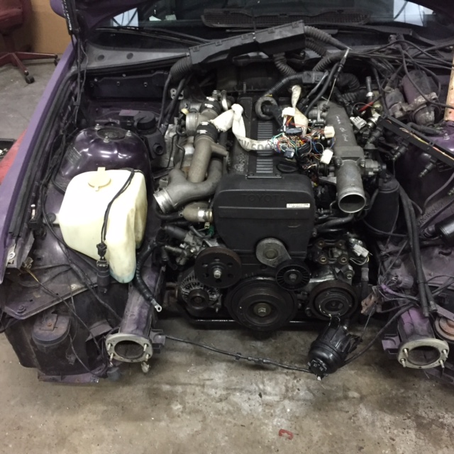

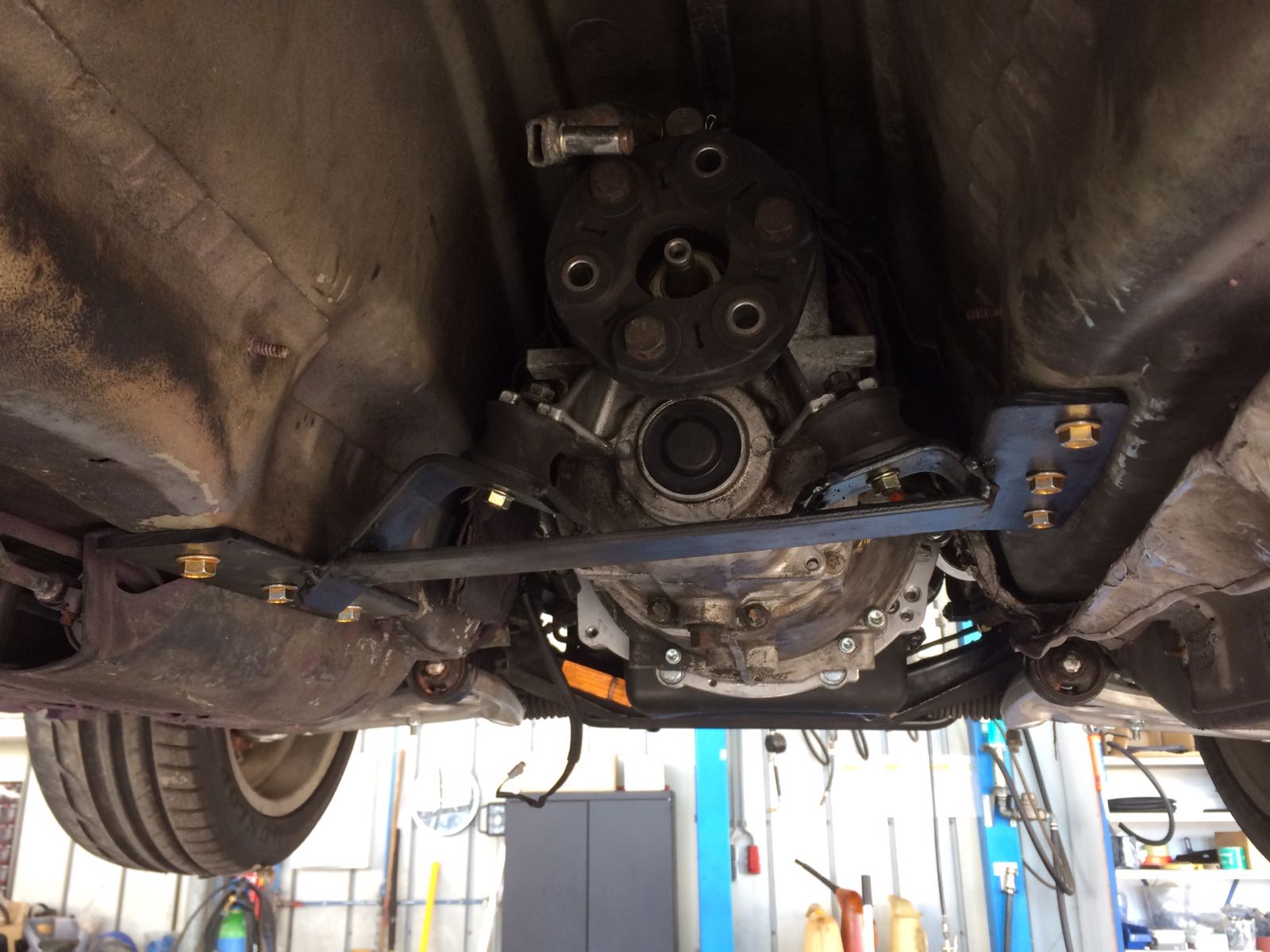

Eindelijk de motor op de goede plaats, het is echt mm werk maar het past toch. Uiteindelijk het subframe compleet losgehaald om genoeg ruimte te krijgen. Een collega van me maakt de motor steunen en nieuwe bak steun. We gebruiken de rubbers op het subframe van de BMW en werken vanuit daar naar de 1JZ. Eerst een ruwe opzet gemaakt
Daarna verstevigd en afgelast

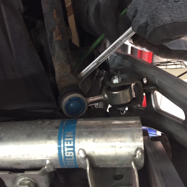

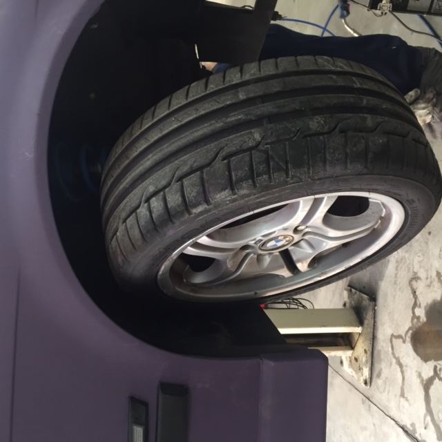

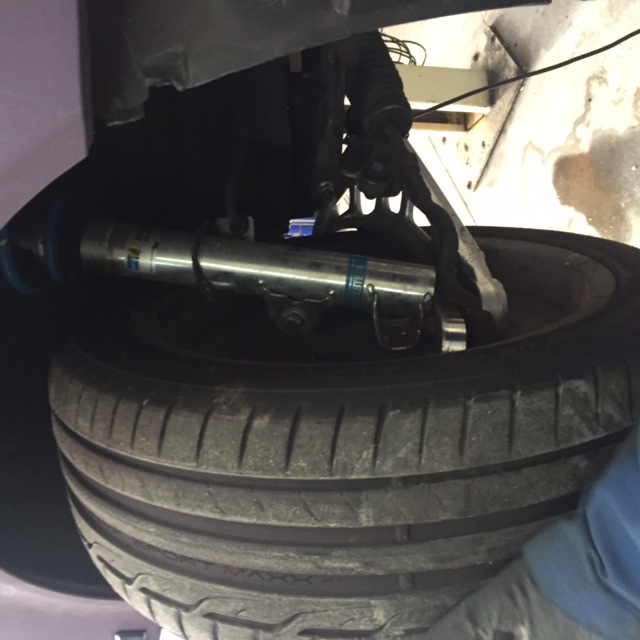

In de tussentijd zelf begonnen met de e46 draagarmen en steering angle plaatjes
Aardig wat stuurhoek erbij gekregen, er moet voor nog wel een iets grotere spacer tussen, bij maximale stuuruitslag raakt de band nu de draagarm
Wat ik nog moet doen zijn de bevestigingspunten voor de swaybar maken, deze zitten niet op de e46 draag armen.

De wielkappen vullen wel mooi uit met de e46 draagarmen

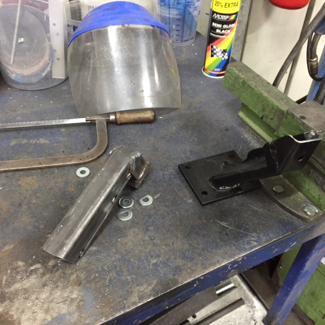

De tweede motor steun is ook zo goed als klaar
Volgende week de motor steun afmaken en de baksteun maken, daarna de motor er weer uit een de motor ruimte netje maken en alles weghalen wat niet nodig is.

wat is het voordeel van de e46 draagarmen op de e36, of komen die alle in aluminium oid? (weet het zo niet meer)
maar je gebruikt wel het e36 stuurhuis e.d.? wel apart dat die dan grotere stuuruitslag heeft, of heb ik wat gemist :-) kan goed.
stel dat je niet uitkomt met nog bredere spacers ivm wielkast, dan zou je stuurhuis stop ding erin kunnen stoppen? geen idee nooit gedaan wel eens gezien van die ringen, maar hoe het werkt vergeten.

GTRene schreef:wat is het voordeel van de e46 draagarmen op de e36, of komen die alle in aluminium oid? (weet het zo niet meer)
De e46 draagarmen zijn ongeveer 2 cm langer,stuurhuis is gewoon e36, ik heb steering angle plates gekocht, hierdoor zit de stuurpin bij het fusee op een andere plek waardoor je een stuk meer stuuruitslag krijgt, met een spacer moet het lukken, loopt maar een klein beetje aan
Re: BMW E36 1JZ
Bericht door GTRene » 14 jan 2017, 18:10
ah, ja bij de APK letten ze er soms op, mag idd niet aanlopen, verder natuurlijk ook niet prettig :-)
begrijp ik dan goed dat de wielen wel gewoon in het midden van de wielkasten uitkomen, maar zo'n 2 cm verder naar buiten komen?
dus zeg als ware het 20mm spacers?.

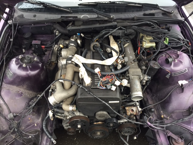

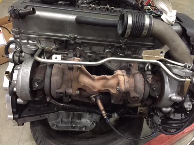

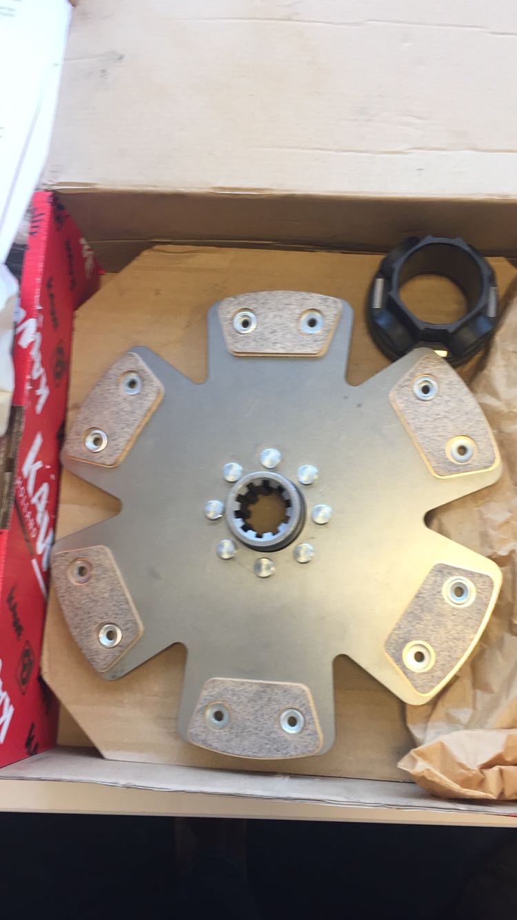

Kleine update , de motor zit op zijn plek en past echt op de mm, lijkt wel wel iets meer voor de vooras te zitten als de bmw motor Ik heb de isolatie in de versnellingsbak tunnel weg moeten halen omdat het ander dit paste.

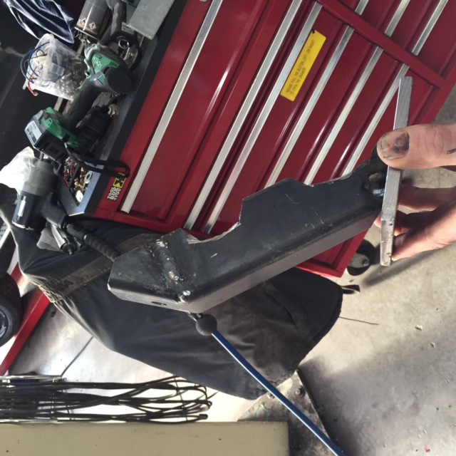

Nieuwe steun voor de versnellingsbak ook gemaak, hier ben ik nog niet helemaal tevreden mee en wil ik nog gaan verstevigen
Wellicht wil ik in de toekomst naar een grote single turbo vandaar ook een betere koppeling

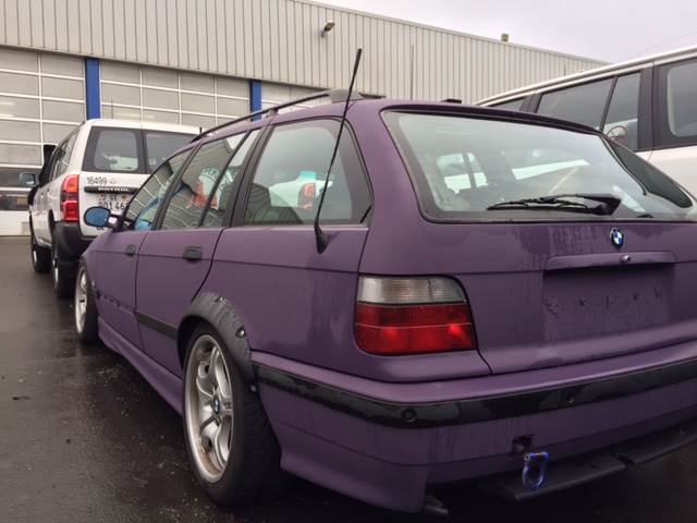

De achter spacers en wielkap verbreders er ook op gezet, verbreders passen niet echt mooi, maar kan er mee door, deurstrip wil ook niet helemaal meewerken

lekker bezig! het oogt op de foto niet echt alsof die verder naar voren ligt dan een m50/m52

e30touring1990 schreef:lekker bezig! het oogt op de foto niet echt alsof die verder naar voren ligt dan een m50/m52
De 1jz is iets langer dan de bmw motor, ik heb de motor nu helemaal tegen het schutboard zitten. Ik zal als die klaar eens moeten meten wat nu echt het verschil is

Je moet even kijken wat je doet met de turbo's. Ik heb een 2JZ in mijn E30 liggen en als ik de turbo's sequentieel laat lopen als origineel dan heb je vanaf 1200-1400rpm al volle trubodruk. Alleen als dan de 2de turbo erbij komt dan moet je wel druk sturen om 'm op de weg te houden. Komt niet echt geleidelijk in ofzo.
Ik heb bij die van mij de turbo's nu parallel draaien en dan komt het vermogen er wel heel fijn geleidelijk in maar heb je pas maximale boost rond de 3500rpm. Desondanks heeft de 3 liter op lage toeren dus zonder turbodruk al meer dan genoeg koppel om prima van z'n plek te komen. Niks om je voor te schamen. Zal met de 2.5 1JZ niet zo heel veel slechter zijn.

Volgens mij zijn de turbo's op de 1jz anders als op de 2jz, de turbo's zijn gelijke grote en geven hierdoor een liniairder verloop

Bij de 2JZ zijn de turbo's ook gelijke grote. De 1JZ is geloof ik alleen als paralelle turbo geleverd dus niet sequentieel. Dus dat scheelt weer.
Ik heb een uitlaatsysteem met minder weerstand. Snellere spool en meer laaddruk. Boost cut defender. Speed limit defender. Apexi AVC-R om de turbodruk te regelen en een Apexi Neo om de a/f te kunnen veranderen.
