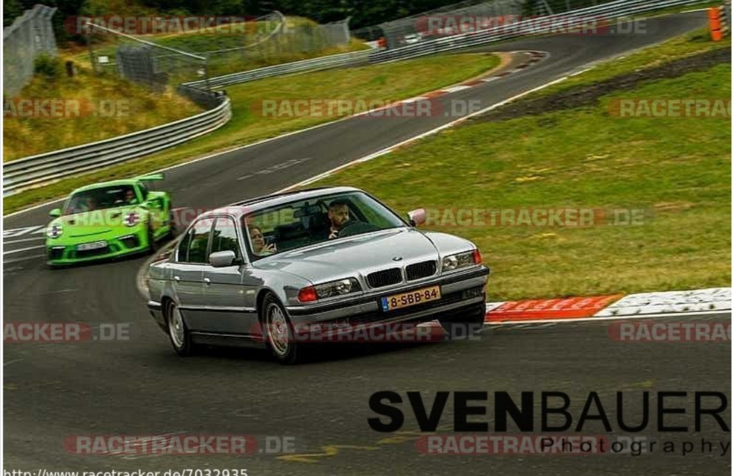

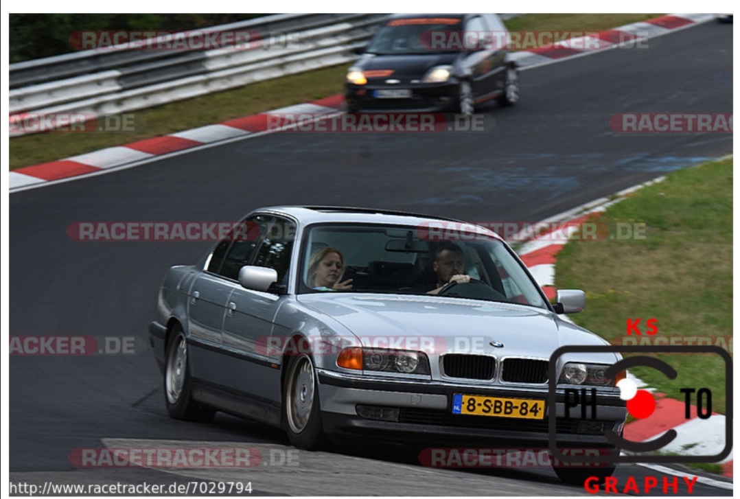

Re: Kadett E Turbo 285pk, Range Rover Vogue werkpaard
Inmiddels toch terug gevallen in oude gewoonte en weer lekker ouderwets gegaan voor een E38.
Blijven heerlijke cruisers!!

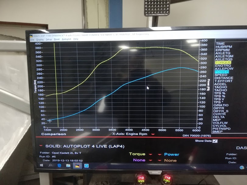

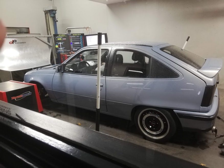

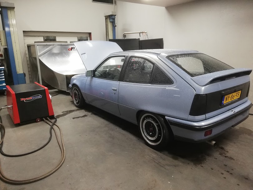

Re: Kadett E Turbo 282pk
Inmiddels de Kadett weer laten afstellen bij DP engineering op Euro 98 zodat weer gewoon aan de pomp getankt kan worden.
Resultaat 282pk en 378NM. Bewust koppel wat begrenst vanwege de bak.

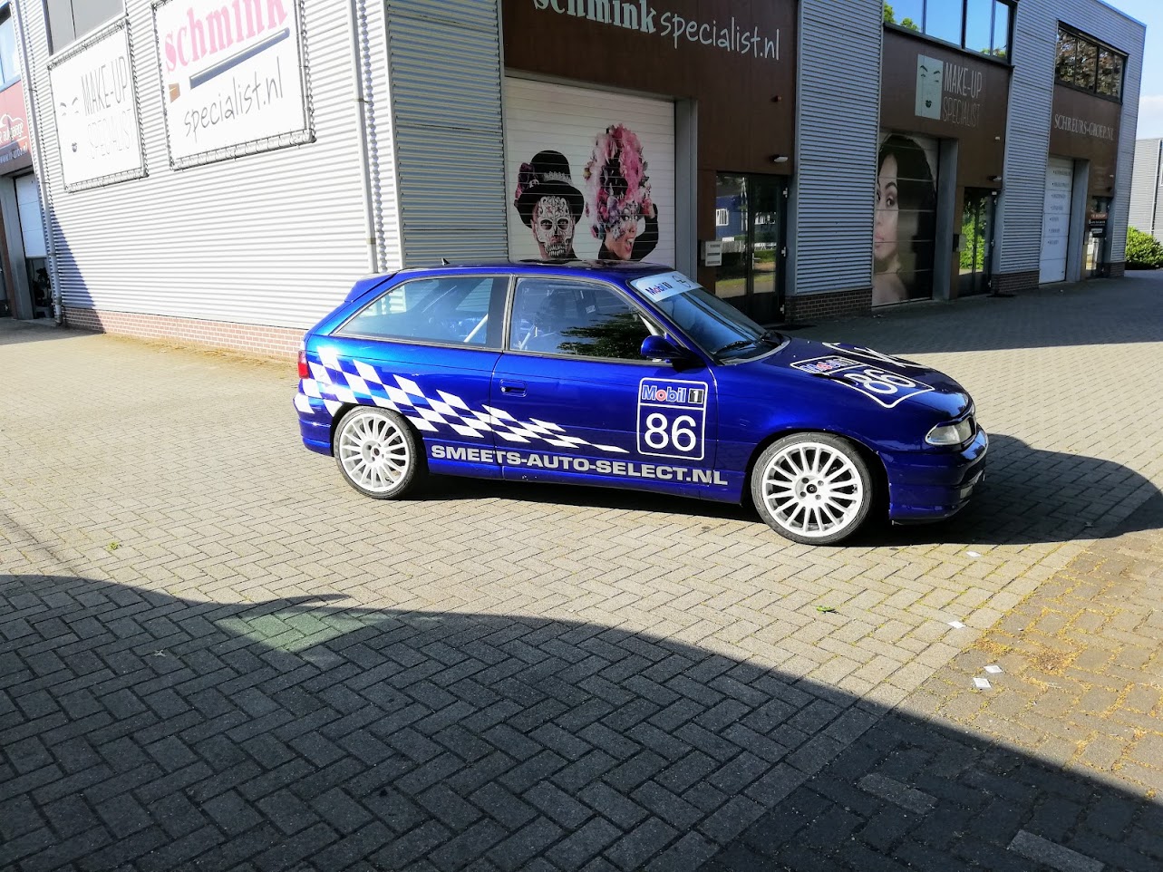

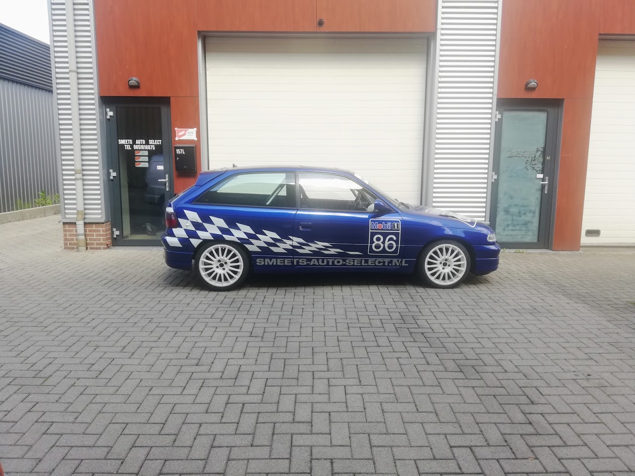

Re: Kadett E Turbo 285pk, Astra GSI C20XE
Aangezien ik mijn jeugdsentiment nieuw leven in wilde blazen de Astra GSI maar eens uit de stalling gehaald en klaar gemaakt voor de Ring.
Auto 2 jaar geleden gekocht voor de hobby (omdat de Kadett nog steeds niet klaar was, en nog steeds niet is
) om Trackdays mee te gaan doen maar vanwege drukte natuurlijk weer na achter geschoven.
Nu toch maar besloten om er echt mee te gaan beginnen. Gelukkig gister weer APK goedgekeurd na 3 jaar niet meer te zijn gekeurd.
Heb de auto destijds kant en klaar gekocht, dus met kooi, licht aangepaste remmen en gestript.
In mijn bezit zijn de vloeistoffen gewisseld (remmen, olie en koelvloeistof) en de distributieriem.
Niets aparts maar wel lekker laagdrempelig om mee te beginnen.
Gaaf! Ding ziet er ook gewoon nog strak uit! Ze sturen ook best goed die GSI's ofniet?
Paul S
- Berichten: 476
- Lid geworden op: 09 mei 2016, 18:37
Stuurt inderdaad best aardig. Lekker voorspelbaar mede door het FWD karakter. De C20XE motor leent zich wel goed voor circuitgebruik. Zoals eerder aangehaald vrij low budget en hufterproof (hoop ik

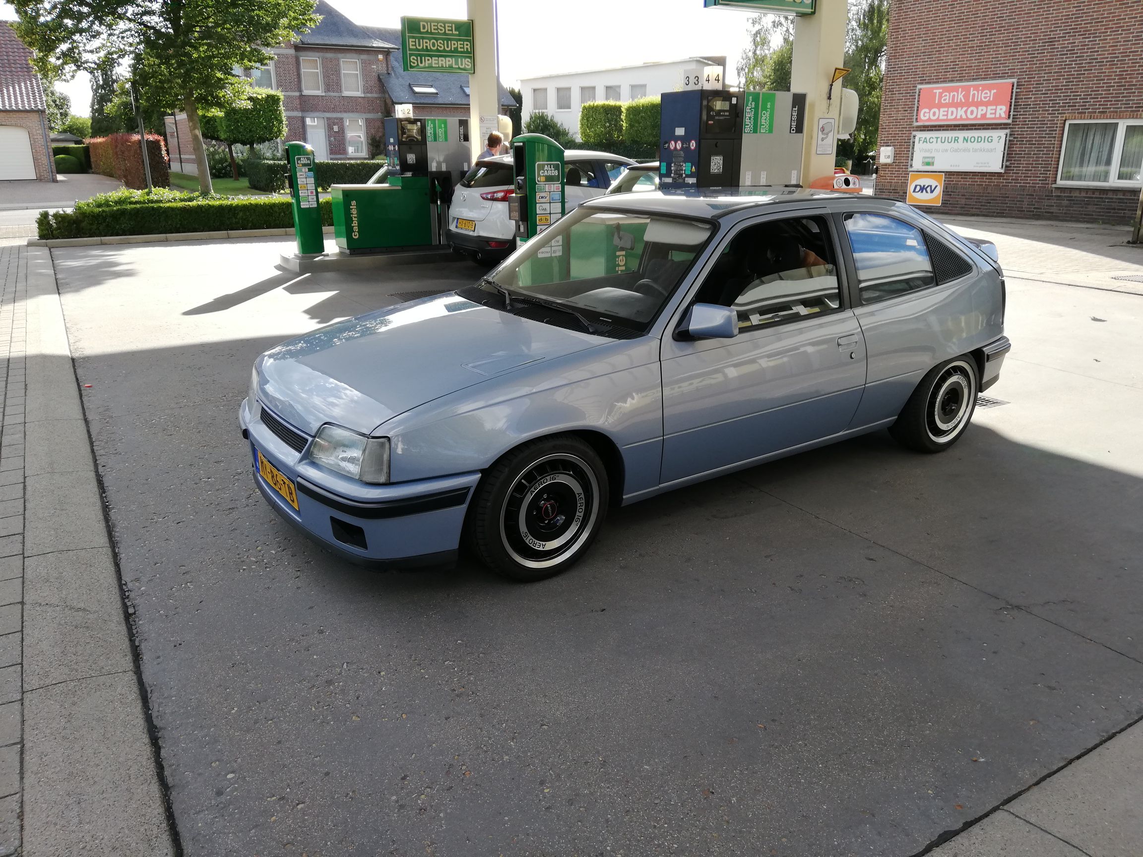

De Kadett met nieuwe APK.
Sinds vorige APK in 2018 350km gereden.
Doelstelling buiten het verder afbouwen van het interieur is dus meer kilometers maken.
Aan de pomp staat die graag
Ook van plan om de auto eens te meten qua 0-200. Is hier ook een goede app voor?
Moet wel zeggen sinds het terug zetten van E85 naar euro98 dat die een stuk minder explosief is.
Maar hierbij ook terug gegaan van 490 naar 380NM en dat merk je dus behoorlijk.
Wel beter voor de bak
