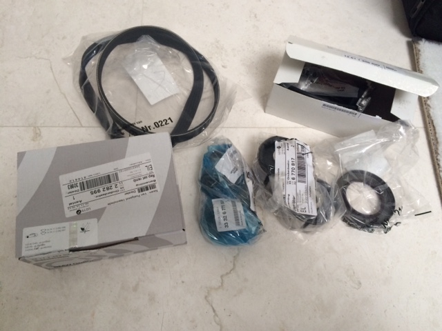

Hn500001
- Berichten: 299
- Lid geworden op: 21 jul 2014, 00:19
Re: Bme E36 M3 en E60 540I
zo de meeste onderdelen zijn binnen.
wachten is nog op motor olie en diff olie.
Daarna kunnen we aan de slag.
PS een vraag: volgens koopman racing kan het zo zijn dat de motor ivm defect olienivea sensor niet volledig vermogen afgeeft.
Zou dat kunnen? Ik heb de auto zo gekoch, kan dus niet verglijken.

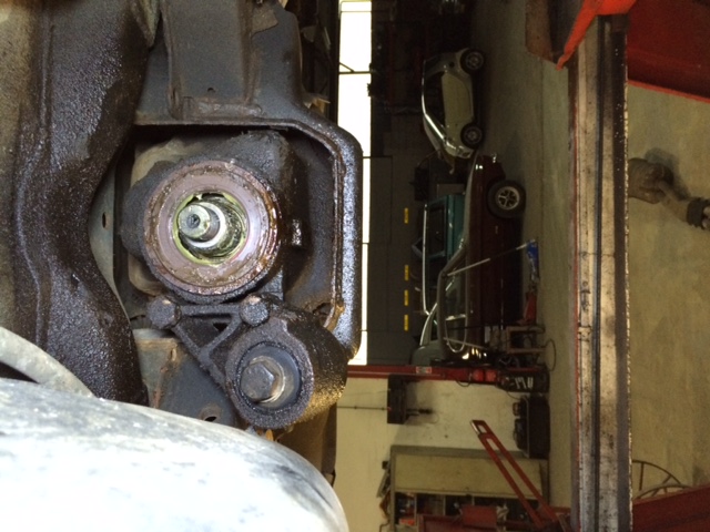

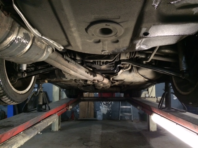

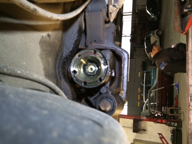

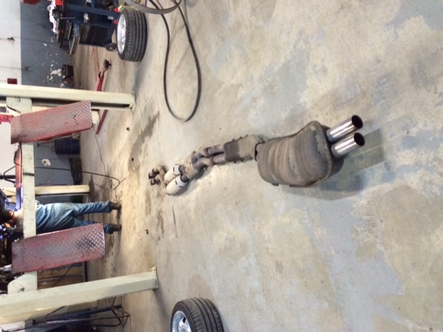

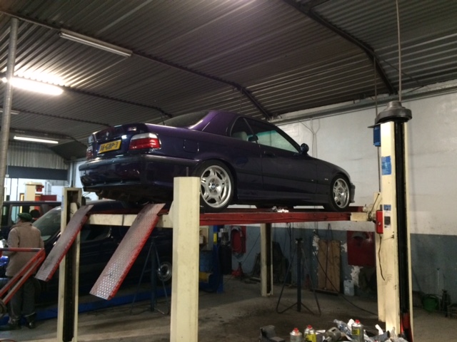

zo afgelopen zaterdag lekker gesleuteld.
De volgende gedaan:
- Rubbers draagarm achter -onder vervangen beide zijde
-Rubbers draagarm achter- achter vervangen beide zijde.
Omdat de speelling minimaal was, was het een flinke kls om ze te verwijderen.
- Keerring dif vervangen en gelijk nieuw olie in dif gegooid
- Remblokken voor vervangen
- Olieniveau sensor vervangen.
Nieuwe olie erin gegeooid (5w-40) van castrol.
En daar een stomme fout gemaakt. Eigelijk blind 6,5 liter olie gevuld. Gisteren bij peilen zag ik dat het boven het max op de peilstok stond. Hierna opgezocht hoeveel er in moest. Blijkt dat de 3.2 5,5 liter olie moet hebben. Een van de dagen 1 liter er weer uit halen. Gullig maar een klein stukje gereden.
Nog te doen: multiriem vervangen en dan de M3 op een vermogenbank zetten.
Bij het los halen van de uitlaat kwammen we er achter dat de uitlaat steun bij de versnellingbak stuk was.
Dit verklaard wel een brommende geluid die steeds aanwezig was. Ik dach eerst zelf dat de uitlaat lek was. Bij een test bleek dat de uitlaat goed was.
Bij gasgeven hoorde je steeds een geluid die we maar niet konden verklaren.
Na lassen klink het als een M3 hoort te klinken. Verschil in geluid is ernorm.

Beter.
Diff op de auto gelaten zo te zien? Wel de boel afgetekend ivm met crush bearing die daar achter zit?
Een 3.2 wil idd maar 5.5 liter. Ik moest even twee keer met me ogen knipperen toen ik dat in het boekje zag staan.
Vermoed dat er wel e.e.a. achterblijft in o.a. de koeler en/of grotere carterpan.
Kan me niet voorstellen dat er minder olie in totaal in zit dan de 6.5L van een 328i.
Ik moet zeggen dat ik het aangegeven had . Degene die de keerring ging vervangen zei dat hij wist wat hij moest doen. Hij had gemarkeerd bij los halen cardan.
Wat kan gebeuren als hij het niet goed gedaan heeft?
Verhaal van olie is de oliepomp in Carter. Normaal gaat er 6.5 in maar bij vervanging olie 5.5
Bij reparatie 6.25. Pomp zelf neemt 0,25 plaats in.
Ga van de week de 1 liter weghalen.
M3 wordt voor 1 cm lager gezet en uitgelijnd
- MParallel
- Berichten: 9430
- Auto: BMW
Oliepomp in carter de reden? Dat snap ik totaal niet. Dat is bij elke auto (met wet sump).
Die voorste bout op diff bepaalt de pre-load van de pinion lagers. Als die te strak of slap staat zal de boel snel(ler).
Weet zo ff niet, maar volgens mij ook de backlash.

Hn500001
- Berichten: 299
Stel dat hij dit niet goed gedaan heeft (gemarkeerd en op zelfde positie terug geplaats.
Hoe kan ik daar achter komen?
En wat kan er gebeuren?
Hij zeg van wel, maar alleen voor de zekerheid.

Oliekoeler gaf ik in eerdere reactie al aan als reden. Vervolgens reply je met "Verhaal van olie is de oliepomp in Carter".Hn500001 schreef:Geen oliepomp maar oliekoeler. Blijft 0,75 liter daar achter. In BMW etk is dit terug te lezen
Overigens lees je ook dat veel mensen een liter bijvullen bij track gebruik
2e gedeelte snap ik niet wat je aangeeft?
En dan nu die koeler noemen.
Daarmee is dat tweede deel ook verklaard. Bij een M52 kun je gewoon meer aftappen.
En die diff vraag stel je nu voor de tweede keer en heb ik in vorige reactie al beantwoord. Zo te zien heb je me vorige reactie(s) helemaal niet gelezen.

mischien ben ik verwarrend maar. wel gelezen maar had me vergis (oliepomp/koeler). sorry hoor
ik ben geen (forum) deskunidge en snap niet wat je aangeeft met:
vandaar dat ik het nog een keer vraag. wat is gelezen heb is dat de diff gaat "zingen"bij wisslende belasting.
Dan weet je dat hij niet goed is aangedraaid. Ik heb een stuk gereden (warm) en tot nu toe geen bijgeluiden.
Overigens geeft de Benrley handleiding de markering of 185NM
- MParallel
- Berichten: 9430
- Auto: BMW
Ik kan er niet meer van maken.
Een verkeerd aangedraaide bout van de ingaande flens betekent dat de pre-load op het lager (lagers) van de pinion (dat kleine tandwiel) niet goed.
Diff zal sneller slijten en bij (veel) te veel preload zullen de lagers oververhitten en de boel aan gort draaien.
Maar als ik het zo lees zal het zo'n vaart niet lopen.
