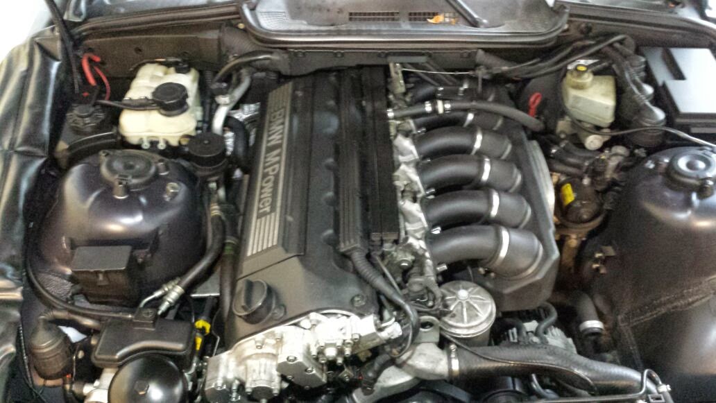

Jazeker.
Vorige week was eerst de 328 aan de beurt.
Niet opbeurend was een e39 M5 die er stond, die kwam ook voor ook voor een Vanos revisie,
maar ondertussen lag de hele distributie er van af, de geleiders van de distributie waren losgekomen :shock:
Auto een dagje kwijt en vervolgens gewisseld voor de M3.
Bij de 328 voelde het wel direct lekker aan, maar was het verschil moeilijker te benoemen.
De opvolgende dagen wat meer met de auto gereden en een paar keer vanaf 0 flink door kunnen halen :df:
:crazy: wat trekt de auto over de volle breedte goed door.
Het werken aan de M3 duurde wat langer, gepland waren 2 dagen, maar werden 2,5.
Afbeelding Afbeelding Afbeelding Afbeelding Afbeelding Afbeelding Afbeelding Afbeelding
Dus die afgelopen zaterdag weer opgehaald.
Daar was verrassend genoeg het verschil direct in de eerste 200m duidelijk, Auto pakt onder de 2000 toeren zo veel beter op. Erg lekker, en de reden om de auto weg te brengen geen gerammel.
Voor de break in van de vanos wordt +- 500km aangehouden.
Met de M3 daar helaas nog niet aan toe gekomen.
In de dagen voorafgaand aan de vanos werkzaamheden, begon de rem links voor aan te lopen.
Gescheurd afdekhoesje en lichte roestvorming :wtf:
De spulletjes al wel in huis, maar er nog niet aan toegekomen.
De 328 heeft zijn break in al wel gehad en wat hangt die auto toch lekker aan het gas.
De auto gaf afgelopen zondag dan ook geen krimp en succesvol 1,5 set achterbandjes opgerookt. :df: :ken ik jou:
Kortom erg happy met de vanos revisie en tevreden over MTB Autoservice. Keurig gecommuniceerd en gewerkt.
