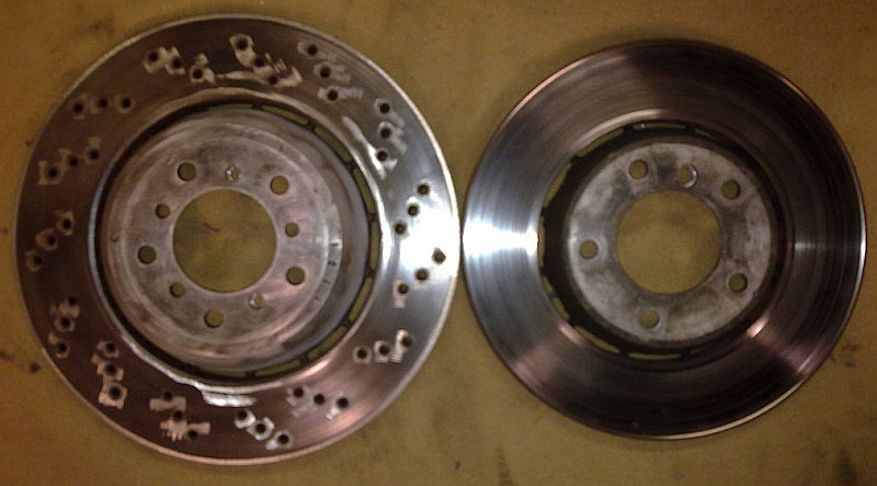

Afijn, ik was ook nog met de remmen bezig, had her en der wat zaken gekocht om eens wat te proberen...
Is een heel lang verhaal geworden (te lang waarschijnlijk) dus ga ik maar in 5 delen ofzo neer zetten in verloop van tijd

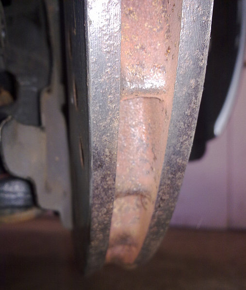

Deel 1:
Remmen klus,
Kwam er onlangs ook achter waardoor men remmen (voorkant) na bv 4x stevig afremmen, kort achter elkaar (wat je bv op een trackday zou hebben)
zo snel gaan "wobbelen" wat echter na het afkoelen weer verdwenen is,
maar helaas elke keer terug komt na bv weer 4x kort achter elkaar stevig afremmen.
Ik had het vermoeden dat ie de warmte niet mooi genoeg verdelen/kwijt kon, ivm remblokken half heen en de remschijven ook...
onderstaande de foto van de standaard M remmerij (315x28) hier nog met dat randje aan buitenkant doordat die schijven al zo ver ingesleten zijn.
en nee dat bruine in het midden (naafkap) is geen roest maar destijds een dun laagje kopperspray achter de discs en op die naaf gespoten.
Echter, ben al een tijdje bezig met wat rem setjes te passen/proberen en dacht toen ik de oude schijven er ff af had,
laat ik die randjes eens van men schijven slijpen,
daarna ff met de schuifmaat de schijven opgemeten, die standaard M schijven 315x28mm welke minimaal bv 26.4mm mag zijn (staat op de disk),
die is/zijn nog maar 25mm
vandaar dus zo snel vervorming, de schijven waren al verder heen dan ik dacht en dus hitte punten, die DS3000 remblokjes
remmen goed ala goed schuurpapier en vreten dan vrij rap de schijven op schijnbaar.

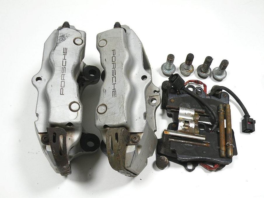

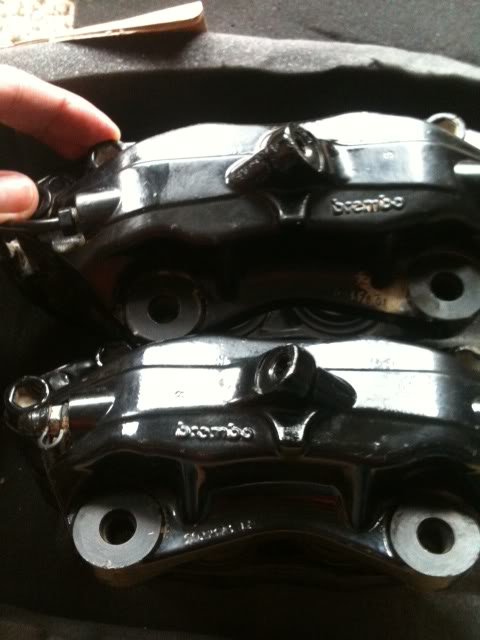

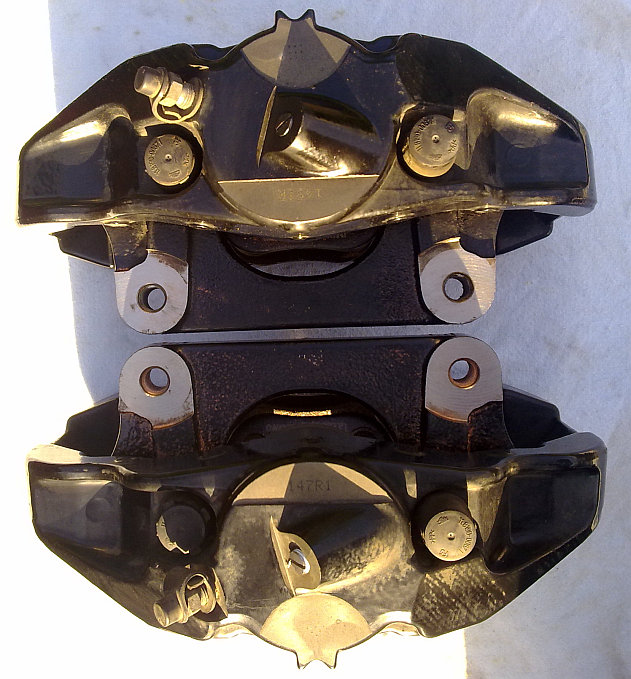

Heb heel wat rem onderdelen besteld her en der, veel nieuwe en sommige delen 2de hands,
zo heb ik een complete remset van de 1M en een set Brembo remklauwen van de E38 735i met 4 zuigers en lichtgewicht, slechts 3.2kg/.
En Porsche Cayenne turbo remklauwen (rears) ook super licht enz enz.
bv deze klauwen>>
en
en bv deze
Na veel passen e.d. kom ik er al vlot achter dat de best fraaie magnesium/aluminium remklauwen absoluut niet op de Z3-M en of E36 M3 as passen in combo met die 360x30mm schijven...
helaas, immers het is best licht spul in dat aluminium/magnesium,
welke vrij fors uitgevoerd zijn, maar lichter dan bv de Z3M/E36-M3/E46-M3/CSL klauwen+brackets.
Magoed de 360x30mm remschijven passen wel, das allemaal hetzelfde...althans dat dacht/hoopte ik immers naaf gat oke en bout afstand oke en past er op...
vervolg komt binnenkort in deel 2

Deel 1:
Remmen klus,
bv deze klauwen>>
en
en bv deze

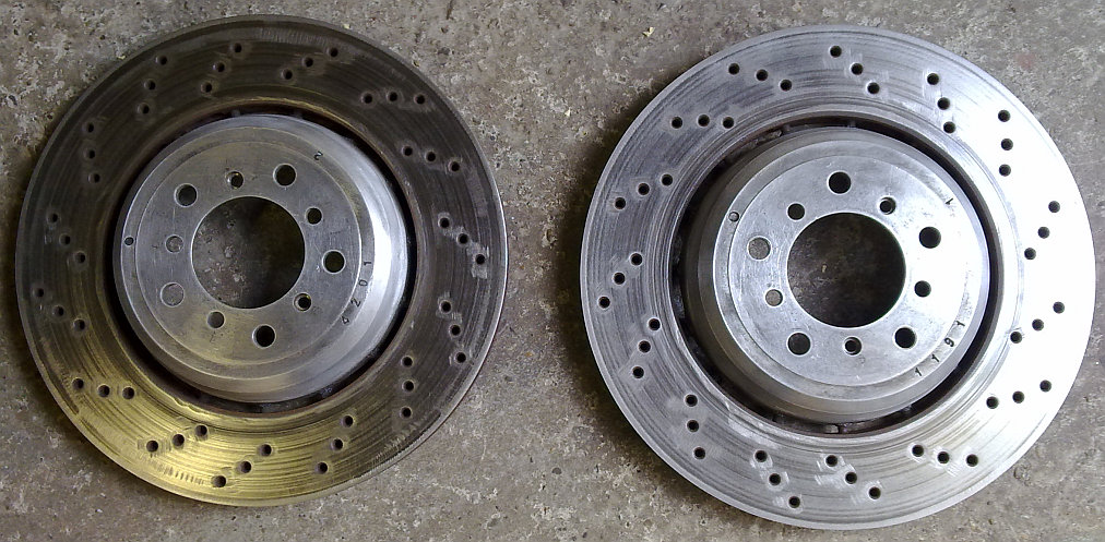

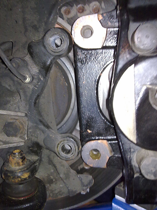

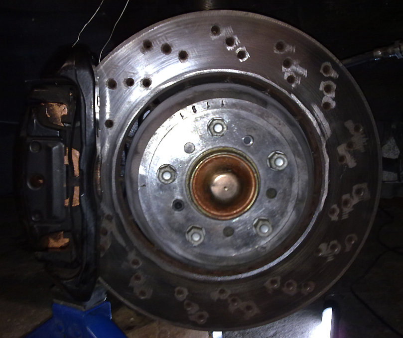

Re: Klussen aan je auto, wat heb jij onlangs gedaan?

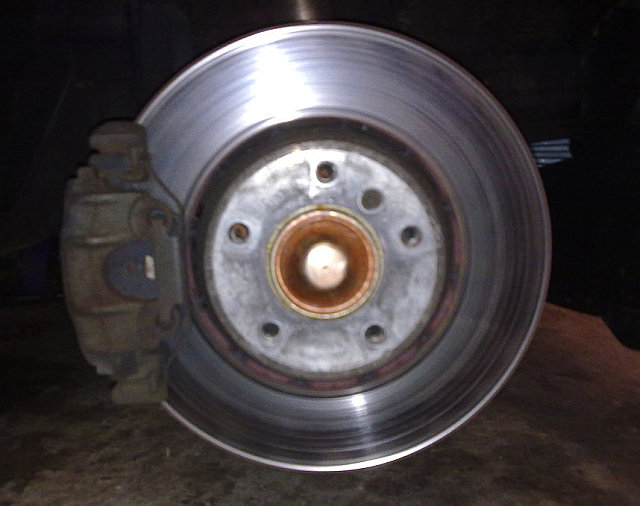

Deel 2:
Links de 360mm en rechts de M 315mm
Dus die schijf (die 360mm 1m/M3) er weer op om dan mallen te maken en meten e.d. voor brackets,
voor bv de Porsche Cayenne klauwen of Brembo BMW klauwen,
Ik schroefde er wat wielbouten in maar die leken te lang zonder velg en kon dan de schijf niet draaien, hm...logisch dacht ik met wat erachter zit.
Dan maar kortere wielbouten er in, maar zelfs bij die draaide de schijf niet...hm, dan maar wat oude wielmoeren bij die kortere wielbouten opdraaien,
welke ik eerst nog naar een ander draad type (iets van 1.25 naar 1.5) moest tappen,
magoed, heel gedoe en nu 5 bouten ready met korte draad die
de schijf mooi strak/vlak vast zou kunnen houden, zodat ik de rest goed/mooi kan meten.
hangt daar aan een draadje (klauw) en kan door de bouw van klauw en disc niet verder naar binnen, dus die leuke alu/magnesium klauw dan maar niet.
Eerst een mal van hout gemaakt en weer veel meten enz...
toen mal van staal gemaakt waar vele uren in gingen zonder draaibanken en of freesbanken, magoed moet kunnen en vond het wel een interessant probeer karweitje.
Maar dacht, zal binnenkort toch eens wat vliegtuig alu kwaliteit materiaal bestellen.
Afijn veel gedoe met zagen en vijlen en boren en slijpen enz...

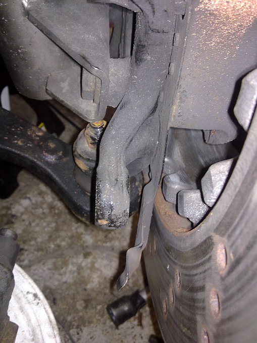

kijk ik (wat dagen later ondertussen), weer eens naar die 360mm schijven en waarom ze zelfs met die korte bouten niet rond wilden draaien als je ze iets vaster zette...
draaide het stuur dus maar wat om en toen zag ik het...
die schijven komen net een paar mm te diep te zitten,
drukt dan tegen de beschermplaat/stofplaat aan die op zijn beurt dan net tegen die kogel houder draagarm aandrukt...
vandaar dus...grr en dus die fraaie 360x30mm M3/1M schijven passen net niet, omdat ze net wat te diep zijn , 63.3mm zoiets en Z3-M is 52.5mm en kan denk om het goed te houden max iets van 6mm meer hebben dan de 52.5mm.
Magoed, weten we dat ook weer, later het vervolg in deel 3
