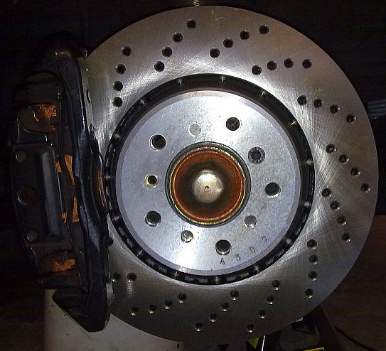

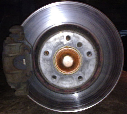

zolang de schijven nog fris zijn kan dat ook redelijk goed, als de schijven bij en voorbij de slijtage grens komen wordt het verhaal anders, dan kunnen ze de hitte niet mooi verdelen.
Ik heb nog een compleet nwe set en dus nog in de dozen hier liggen voor M coupe incl nwe ongebruikte natuurlijk EBC bluestuf NDX.
maar ga er zelf wat anders op zetten, 345 CSL schijven.
Wat ook leuk voor jou zou kunnen zijn en je geen spacers nodig hebt en die grote M3 E9x/1M klauw e.d. zelfs nog iets lichter is en ook sterker dan de standaard M klauwen
En je schijven gebruikt van de M3 E46 dus 325x28 geventileerd en geboord.
Die set ontdekte ik laatst toen ik van alles aan het uitvogelen was, je krijgt dan dit>
i.p.v. de standaard deze>
zeg het maar, wat is leuker/beter
de remschijf van de E46 M3 moet dan iets aangepast worden ivm andere boutjes/nokjes ala E46 naaf
maar past verder perfect, 1 van die 2 gaatjes van de schijf hetzelfde boren/frezen als de Z3M schijf zodat je wel dezelfde 'lock' hebt, die Z3M bout/lock gaat namelijk door de schijf heen, half in de schijf en half in de naaf.
Heb al aparte boren 12 en 16mm aangeschaft en de rest heb ik al dus kan nu zo zo'n remset goed pas maken voor de Z3M
Maar wil ook nog een betere kolomboor machine aanschaffen (niet te dure) zodat zoiets nog mooier kan, nu heb ik zo'n handboor in zo'n kolom standaard, beter dan niks maar niet optimaal.

Re: Z3 ///M Coupé Imolarot zwei
Ik had jouw setup al aangeraden, René.
Maar past het boeltje wel zonder spacer achter een Roadstar velg?
Daar ga ik wel van uit ook al is het iets breder, bij men Hartge wiel waar bv de Brembo's niet zo passen, passen bv de Porsche cayenne 4 pistons wel weer net, de M3 V8/1M klauwen passen echt super achter de velgen omdat het een 1-piston set-up is, wellis waar een joekel maar dus wel extra ruimte t.o.v die Brembo's van bmw en zelfs de smalle Porsche cayenne klauwen
Ben al aan het kijken/denken of ik af en toe een setje bij elkaar ga sprokkelen en dan kant en klaar aan ga bieden voor liefhebbers.
bv een set goede 1M/M3 magnesium/aluminium legering klauwen aangepast zodat het plug and play wordt
en een setje nwe M3 E46 geventileerde en geboorde en 2-delige schijven (like oem ATE bv) die aangepast zijn zodat ze bruikbaar zijn met de bv originele Z3M schijfbout
en met een set nwe sportieve straat blokjes (kan ook gewone dan -50,-eu ofzo) voor de 1M/M3 klauwen
de set die dan gewoon achter je normale wielen past zonder extra spacers en incl het werk e.d. voor bv
1.250,- a 1.300,-euro ex de verzendkosten (max 30kg ofzo zo'n pakket)
sommige onderdelen zijn vrij prijzig, dus echt goedkoop is/wordt het niet, maar wel veel goedkoper dan
vele andere sets, bovendien handig bij vervanging van onderdelen, immers gewoon OEM spullen.
