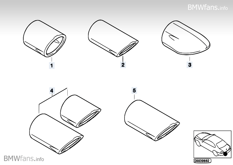

Weet iemand of de chromen sierstukjes voor de uitlaat nog leverbaar zijn?
Re: Tom zijn eerste Bmw 325ti
schijnbaar wel>>Petrolhead Tom schreef:Weet iemand of de chromen sierstukjes voor de uitlaat nog leverbaar zijn?
http://bmwfans.info/parts/catalog/E46/C ... extension/

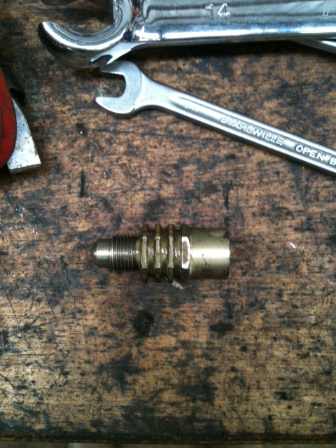

CDV is gewoon er tussen vandaan te draaien en de leidingen kunnen gewoon (mannetje/vrouwtje) weer aan elkaar gedraaid worden. Koppelingssysteem moet daarna vanzelfsprekend weer ontlucht worden.
Martin en ik rijden in elk geval op die manier gewoon rond.

en anders bestaande netjes opboren en goed schoonmaken?
hier die van Zeckhausen foto...links origineel en rechts de aangepaste van hen...
ik weet niet hoe zij het doen maar neem aan dat je dat zelf ook kan als je gene boor prut achterlaat?
dan heb je de originele montage hoogte.
http://www.bmw330ci.net/projects/cdv/Cdv2.jpg

Optie van Chris is slimmer, want als je goed leest is boren dus een nogo.
ik heb dat stukje redelijk gelezen...er staat ook zoiets als...als je niet oppast met bramen en of slijpsel e.d. dat het niet in het systeem komt oid?Dennis Cavallino schreef:Optie van Chris is slimmer, want als je goed leest is boren dus een nogo.
Ze maken je wat bewuster van de gevolgen als je het verprutst of niet goed doet?
afijn, ding nooit van dichtbij bekeken dus weet niet hoe het zit binnen in zo'n ding.

Je wilt van dat klepje af, dus waarom moeilijk doen?

dat is ook zo, ze hebben wel een aantekening gemaakt in jou linkje waarbij staat waarom het bv tegen kan zitten en het dan anders te doen>>
maar ze geven wel toe dat het ook gewoon zonder dat "hele" ding kanAn alternative to replacing the CDV is to eliminate it entirely. However, there are two reasons why you might not want to do this. On some models, the steel hard line needs to be bent to a new angle if the CDV is deleted. The bend is slight and there is little risk of damaging the line. The problem is, if the line is not bent just so, it's difficult to get the threads to line up without cross threading them. This is made tougher by the fact that the fitting is slippery with brake fluid.
Another reason for not simply yanking the CDV is that some folks are concerned about future warranty issues. It's not uncommon for an overzealous service writer to try to blame any modification for whatever failure has occurred. Rather than try to argue with the service department about whether or not the deletion of the CDV was responsible for the air conditioning failure, many folks simply install a modified CDV. That way, the stock appearance is maintained and the issue of user modifications never comes up.

Ik heb hem zoals Chris ook aangeeft gewoon helemaal verwijderd. Ding ligt ergens in de kofferbak onder de mat en kan er zo weer tussen.
Gewoon een kwestie van de CDV er tussenuit halen en de leidingen weer aan elkaar zetten dmv mannetje-vrouwtje. Het is echt 5 minuten werk als ie op de brug staat.
Inderdaad even goed ontluchten en bijvullen als er wat remvloeistof uit is gelopen.
Opboren zou ik zeker niet doen vanwege slijpsel etc. Er zit ook geen klepje in maar gewoon een vernauwing waardoor de vloeistof langzamer terug kan lopen en zo dus de koppeling vertraagd terwijl jij het pedaal al lang heb losgelaten.

nu zie ik waarom zomaar uitboren niet goed is...
der zit een holle ruimte achter en daar gaat het boorsel e.d. dan zitten...dus idd niet zo doen, of je moet het uit elkaar halen...maja als je al zover bent kun je die piston er gewoon uithalen en ist ook goed.
Of alles zoals al gezegd helemaal weg laten.
hier leuke foto>>
http://z4-forum.com/forum/viewtopic.php?f=25&t=1227
verschillende mogelijkheden.
zitten dus 2 dingen in, de het klepje en het busje
of helemaal zonder, scheelt weer gewicht
http://www.1addicts.com/forums/showthre ... delete+diy
hier leuke foto>>

Ik ga er zeker niet aan kloten als hij er gewoon tussenweg kan.

Precies, gewoon er tussen uit, heb ik met de Z4 ook gedaan en ik moet zeggen de kangoeroe eigenschappen zijn geheel weg...Petrolhead Tom schreef:Ik ga er zeker niet aan kloten als hij er gewoon tussenweg kan.
Was soms echt niet normaal hoe dat ding stond schokken,springen..
MdV keek me geregeld aan met een look van...”kan je niet rijden of zo”, of “doe eens normaal man”...terwijl het echt (tuurlijk) niet aan mij lag!
