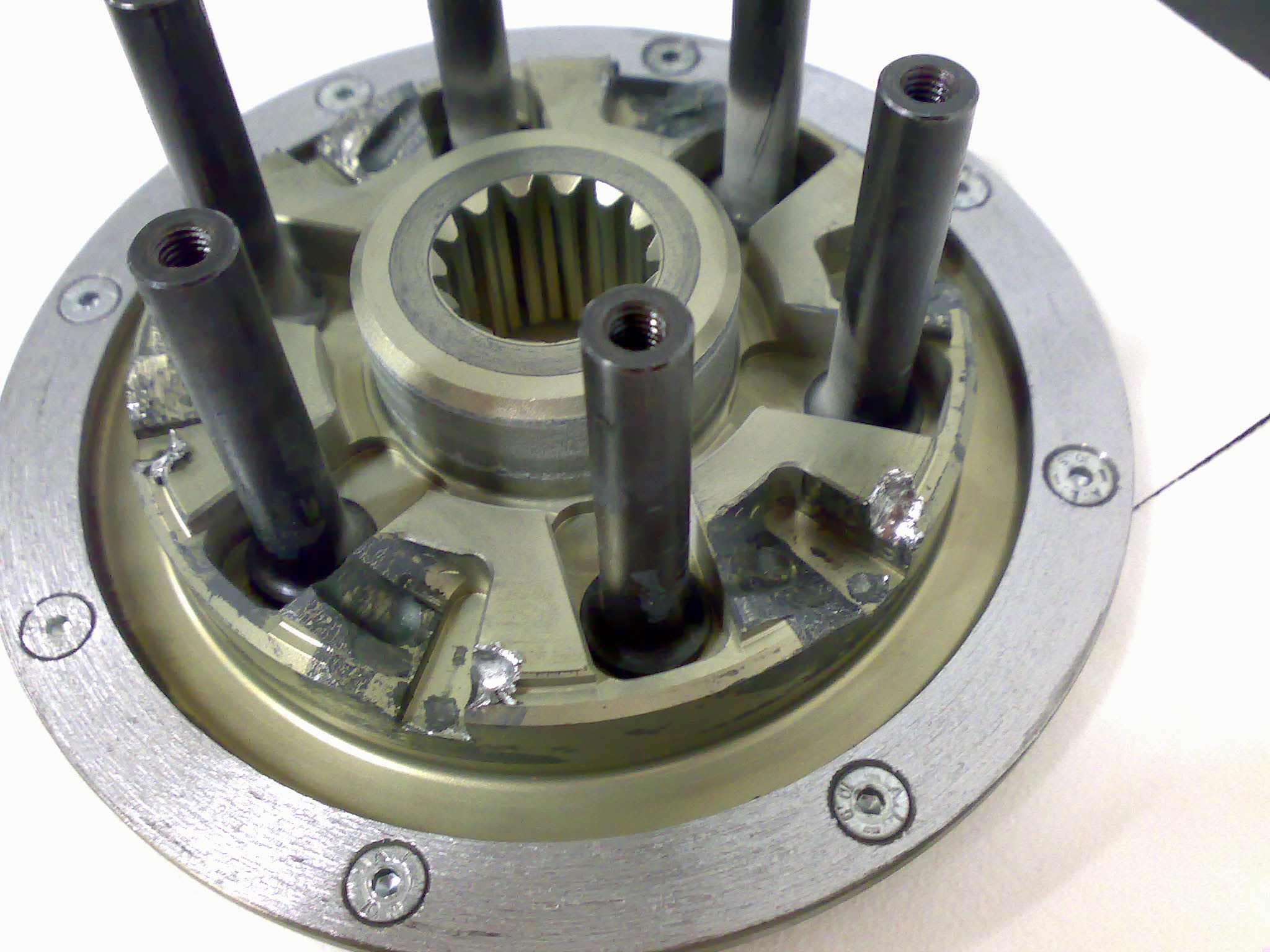

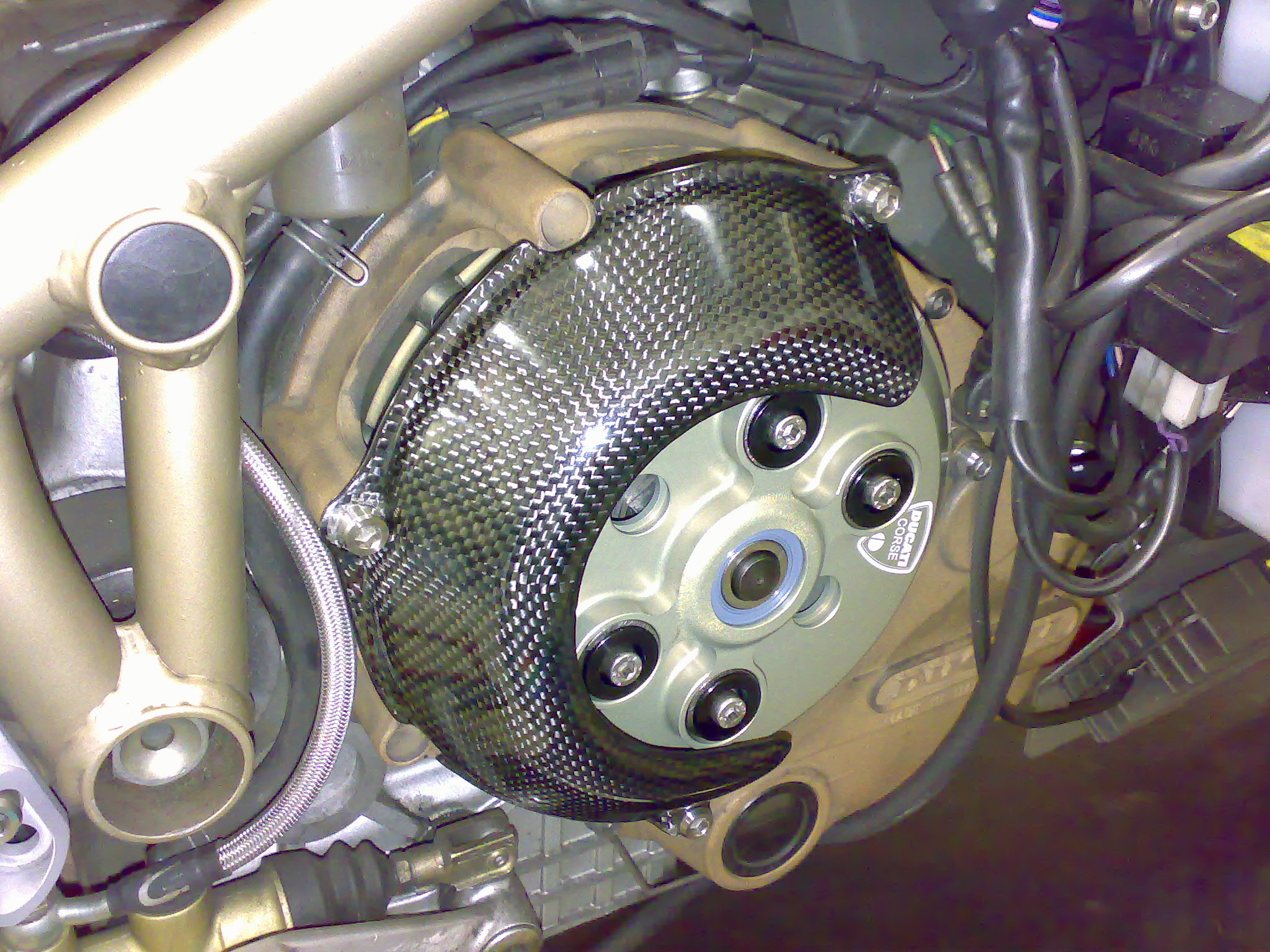

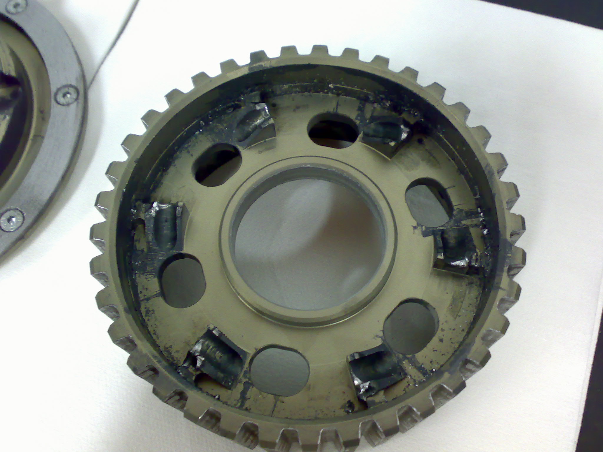

Om het droge koppeling verhaal een beetje aktief te houden heb ik hier nog
een paar leuke fotootjes van de DUCATI performance anti-hop koppeling
na ongeveer 1000 km sportief gebruik.
Dan is het inderdaad mooi meegenomen dat hij niet in de olie zit... :shithappens:

*twijfelt ineens niet meer om een 848 aan te schaffen*
Een vroegere motor maat van me had een 996 blok onder zijn Monster gelepeld en die had ook jaarlijks weer een koppeling onderdeel op de factuur staan. Elk jaar was dat z.g. weer een gemodificeerde :blabla:
Olie vervuiling door koppeling slijtage is in theorie wel een punt maar in praktijk niet echt een probleem :wink:

Er is niets engs aan een Duc mits je onderhoud pleegt en dat bij een specialist laat doen.
Het 'standaard' probleem met een Duc-koppeling is iets anders trouwens. Dat is een ingeslagen koppelingshuis.

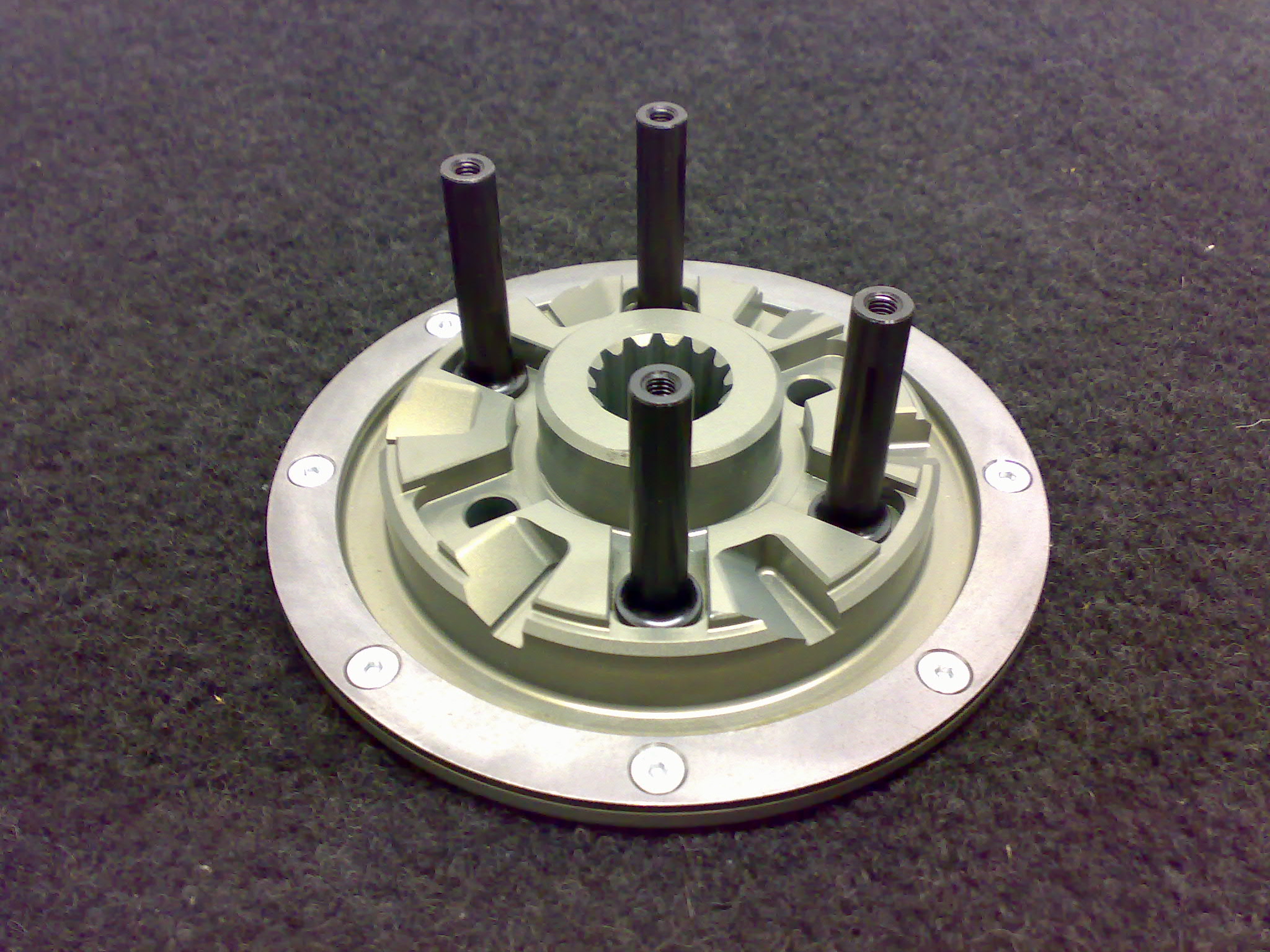

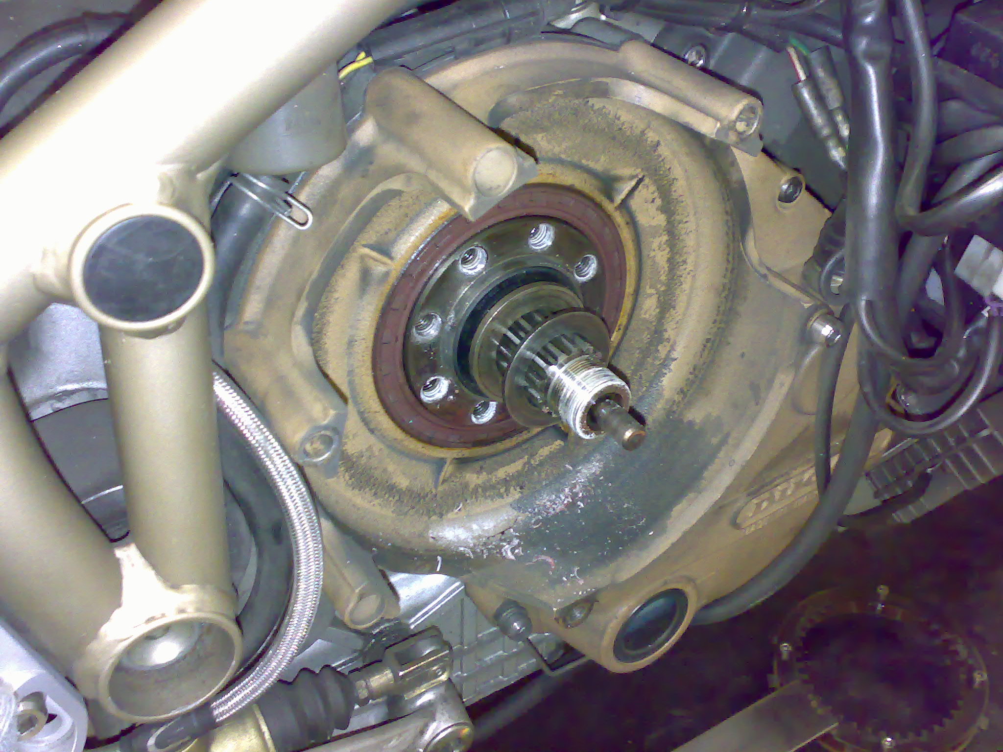

Terug naar de Duuk, heb natuurlijk weer een nieuwe DUCATI performance
anti-hop koppeling opgehaald en deze gemonteerd.
Dit keer het race type zonder de kogels op de nokken en met 4 veren.
Ruud wat betreft het inslaan van het huis, heb ik ook gehad met de originele
maar komt waarschijnlijk ook mede door het uitzetten van de motor zonder de
koppeling in te knijpen.
Dit deden wij vroeger altijd al met de Honda 250 RS in het ONK.
Als je de motor uitzet slaat de koppeling heen en weer, door de koppeling te bedienen, loopt
deze vrij en slaat dus minder in.

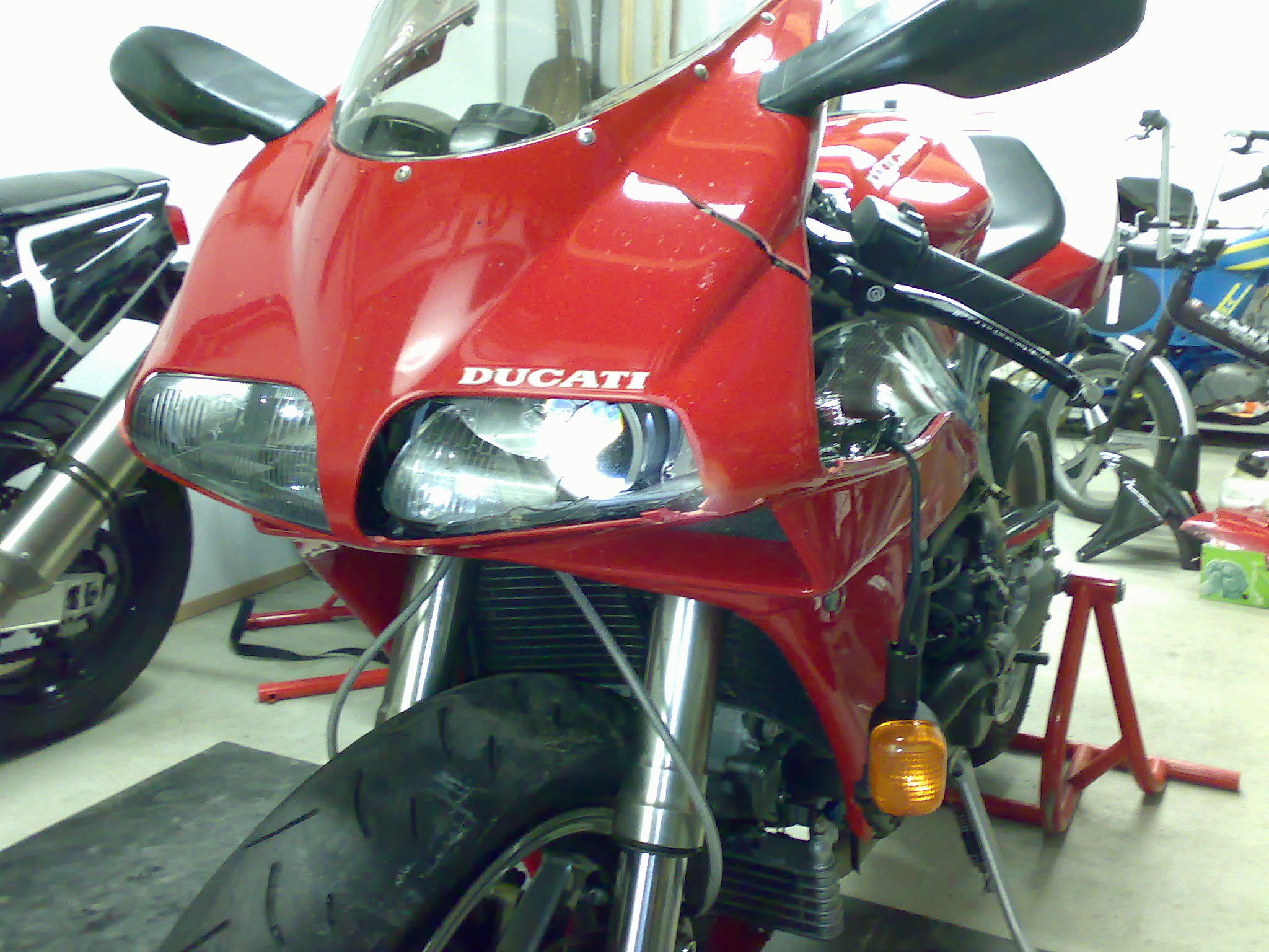

Bericht door Jarno » 08 sep 2010, 21:33
Oh ja nog even een foto van voordat het allemaal fout gaat :'(
Hier is ze nog rollende en geeft ze veel :df:

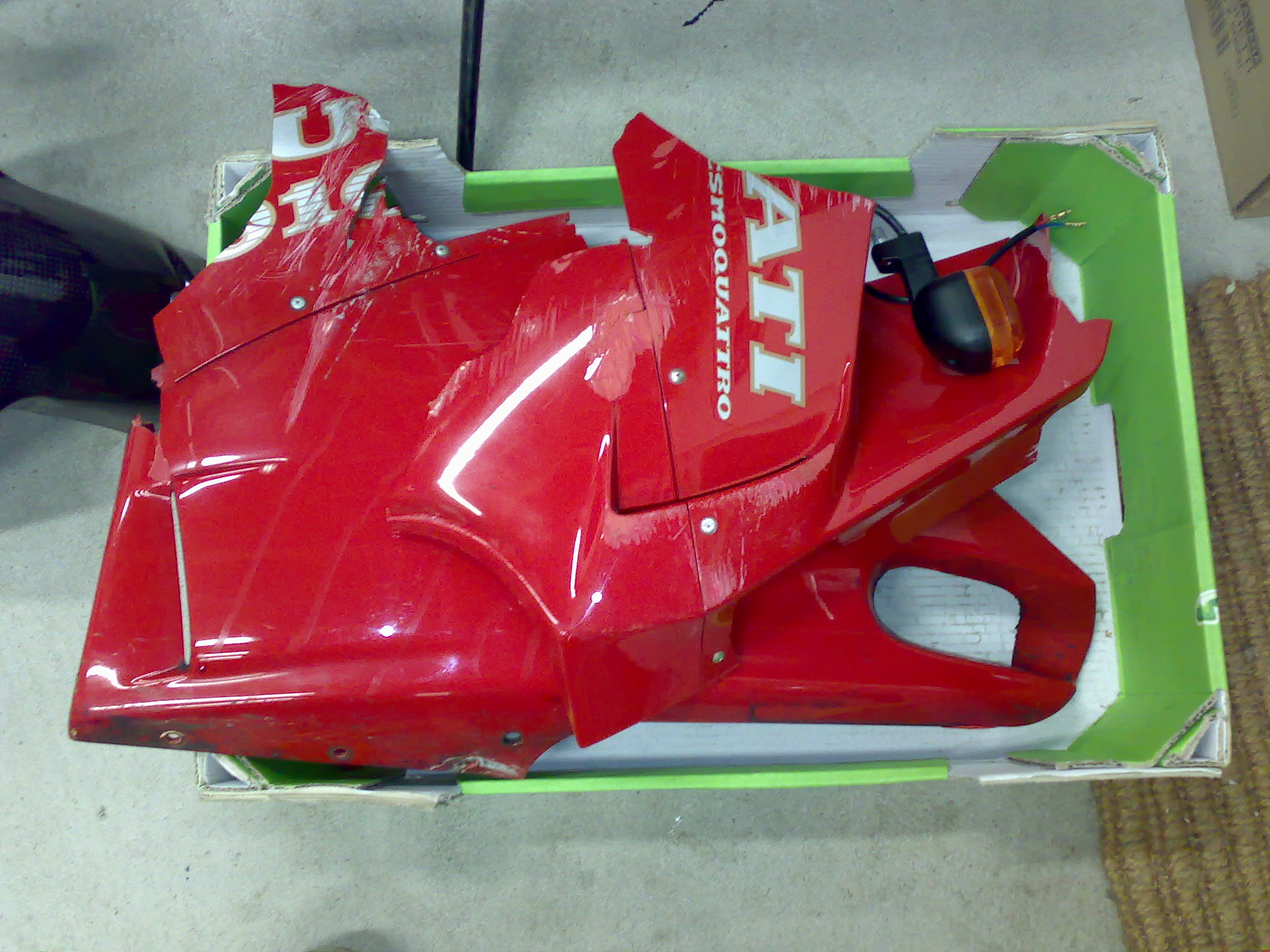

Bericht door Jarno » 09 sep 2010, 22:23
09-10-2009
Vrijdagmiddag, rond 17:00 uur
Leuke dag gehad met Lammert vd Meulen, getraind met de Escort RS 2000...
Op de Duuk gestapt richting Drachten...
In het achterhoofd de gedachte " laatste ritje voor de winterstop "
En dan... Een busje van DHL met daarin een bestuurder die
mij te laat opmerkt.
Ik vol in de rem, uitwijken, busje over de hele flank gepakt...
Gevolg: Duukje Down :'( , Rider OK :thumbup:

Bericht door Jarno » 09 sep 2010, 22:28
Dit is alleen de schade die zo voor een voorbijganger zichtbaar is...
