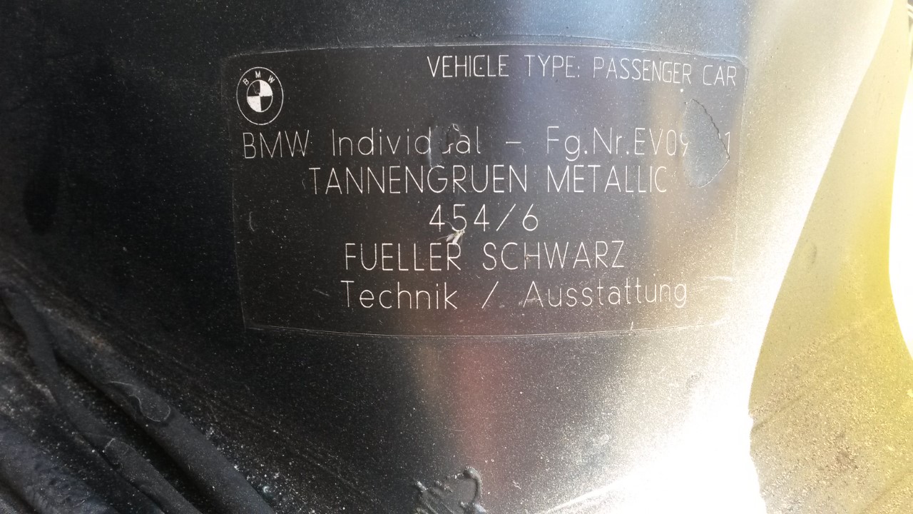

24-09-1997 is de mijne van met deze stickert (individual):
- Tim N
- Berichten: 7753
Is dat bij jou de enige sticker onder de kap? Tekst Font is al wel iets anders en dikte ook.
Dus geen sticker met gehele VIN nummer en aslasten gewichten etc?
- Gert-jan
- Berichten: 1033
- Lid geworden op: 17 jun 2009, 14:27
Zal ik nog even naar kijken als ik er weer ben, deze foto kon ik zo snel nog vinden (toen de smg er nog inzat):
Linker veerpoot de eerdere sticker, op de rechter één met meer tekst. Zal er binnenkort wel een foto van maken.
- Tim N
- Berichten: 7753
Linker poot is idd algemene waarschuwings tekst. (en bij individual dus zonder kleurnummer)
Ben benieuwd of jij dus ook enkel die van jou foto op de rechter voorpoot hebt zitten of dat er nog een andere naast zit met asgewichten etc.

Die VIN sticker heb je sowieso, dat is verplicht. Gezien zijn bouwjaar heeft die het oude model plaatje, aan binnenzijde scherm, vandaar dat die niet op die rechter poot te zien is.Tim N schreef:Is dat bij jou de enige sticker onder de kap? Tekst Font is al wel iets anders en dikte ook.
Maar hij bevestigt in elk geval verhaal/TIS ding. Ze auto is van voor 1/98, maar heeft niet de kleursticker, want die staat al op de individual sticker.
3/98. Nieuwe typeplaatje, inclusief kleurcode, geen kleurlabel op linker poot, alleen die "gebruik alleen originele onderdelen" sticker.
