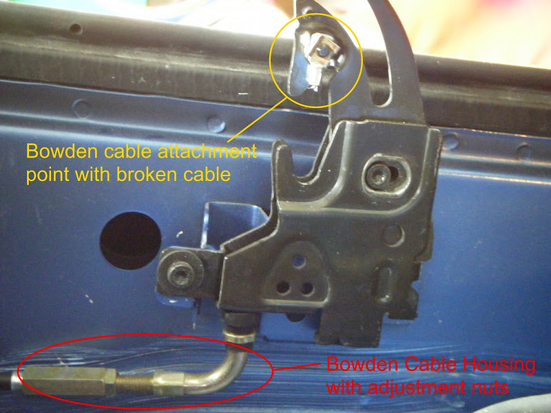

Nou ben ik aardig bekend met E36 cabrio's, maar die kabels zeggen me ff niks? Welke bedoel je precies?Joy schreef:Elektrisch dak hebben we gelijk vernieuwd. Het openen en sluiten zat in de afstelling van de kabels. Toen er 1 brak heb ik die zelf vervangen. Lekkage bij de voorste raamstijl is toen ook gelijk verholpen.
De 18 inch styling 32 hadden last van scheuren in het velgbed. Niet veilig meer. Dus die kunnen naar de sloop.
Je bedoelt de spanbanden denk ik?
Overigens merk je dat de elektrische daken gewoon constant voor problemen blijven zorgen.
Ik heb er toen ook nog wat onderhoud aan laten doen @ cabrio care, maar als er wat aan de hand was, was het altijd het dak inderdaad.

Die had ik ook in me hoofd. Die rekken naar verloop van tijd op en dan krijg je die laatste boog-tegen-klep want dan trekt die die boog niet volledig verticaal.ErikS schreef:Joy schreef:Elektrisch dak hebben we gelijk vernieuwd. Het openen en sluiten zat in de afstelling van de kabels. Toen er 1 brak heb ik die zelf vervangen. Lekkage bij de voorste raamstijl is toen ook gelijk verholpen.
De 18 inch styling 32 hadden last van scheuren in het velgbed. Niet veilig meer. Dus die kunnen naar de sloop.![]()
Carbio care...bekende. Jaren terug nieuwe OEM ruit laten plaatsten. Dat deden ze daar echt ongelofelijke snel en ritste ook in 1x op de goede plaats.
Los van dat spanbanden probleem, heb ik zelf nooit problemen met het dak gehad.
Overigens kun je met een goedkope workaround dat spanband probleem verhelpen. Niet de meest charmante oplossing, maar het werkt.
Probleem is die banden vervangen, daarvoor moet het hele dak los van het frame.

Er lopen staalkabels van de elektromotoren door de wand van de kofferbak richting de sluiters van de afdekklep. 1 ervan is gebroken waardoor het dak niet meer dicht ging. Hierdoor ging de zekering op de elektromotor ook naar de knoppen. Bij inspectie bleek de andere kant ook niet meer fris dus 2 kabels vernieuwd en afgesteld zodat alles weer goed open en dicht ging.

Ok die kabels. Die doen sec genomen niks anders dan die afdekkap vergrendelen en hebben niks met dak zelf te maken.
Maar snap wat je bedoel. Op die rechte zit de microswitch voor de achterklep/afdekkap interlock.
