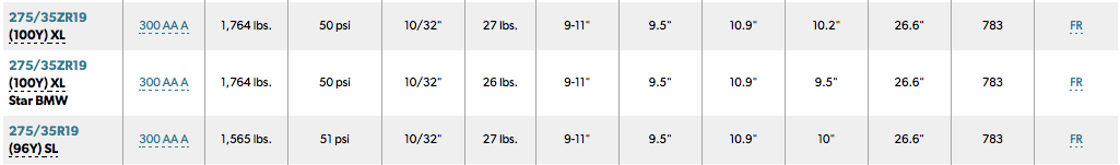

Ok, het verschil tussen de zonder ster en met ster is de 'thead width' (loopvlak) en daardoor het gewicht van de band. (scheelt 1 lbs bij een 275/35/19). Bij de STER is deze iets smaller.

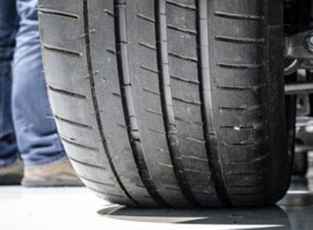

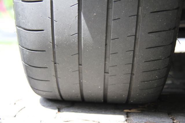

Anyhow, als ze de STER hebben zou ik die eronder proppen maar ik zou er zeker niet op wachten, wat ik lees is het de ervaren trackday rijder die het verschil kan merken. De M4 persoon waar ik deze info van heeft reed zonder ster codering voor en met ster codering achter want dat vond die net wat beter sturen.
Nog even deze plaatjes ter illustratie, verschil in loopvlak:
