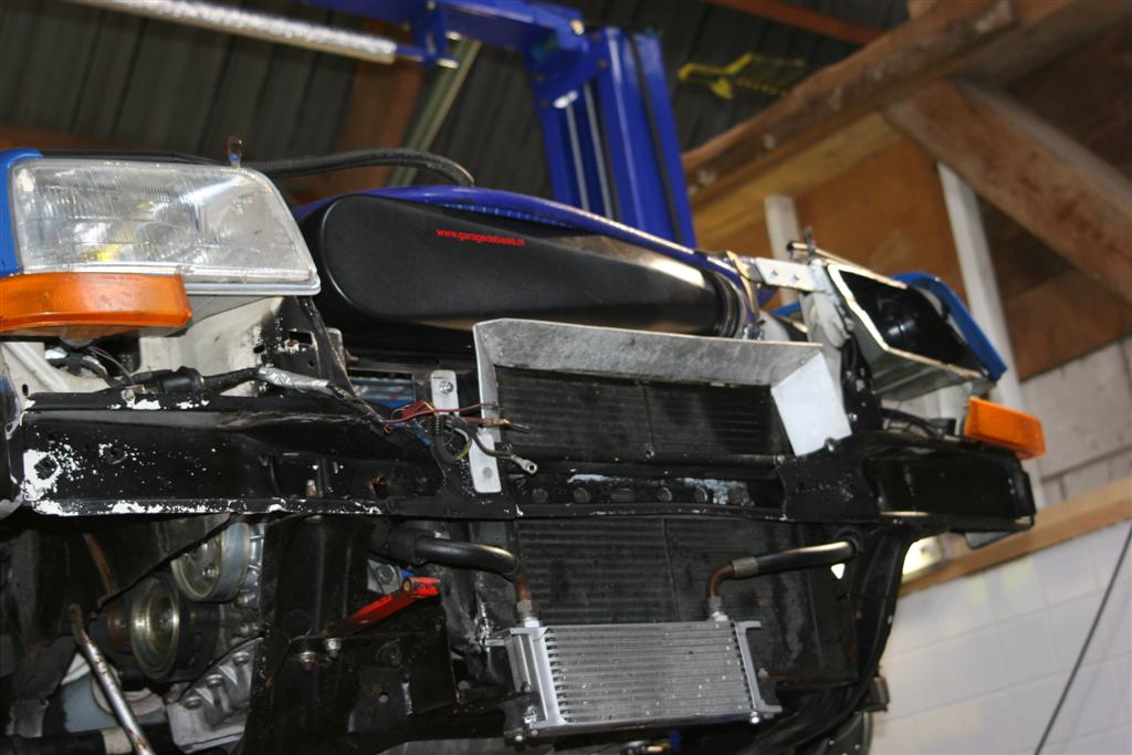

Bericht door Luco » 29 jun 2025, 14:01
zoiets
opbouwen14 (Large).JPG (94.54 KiB) 3925 keer bekeken

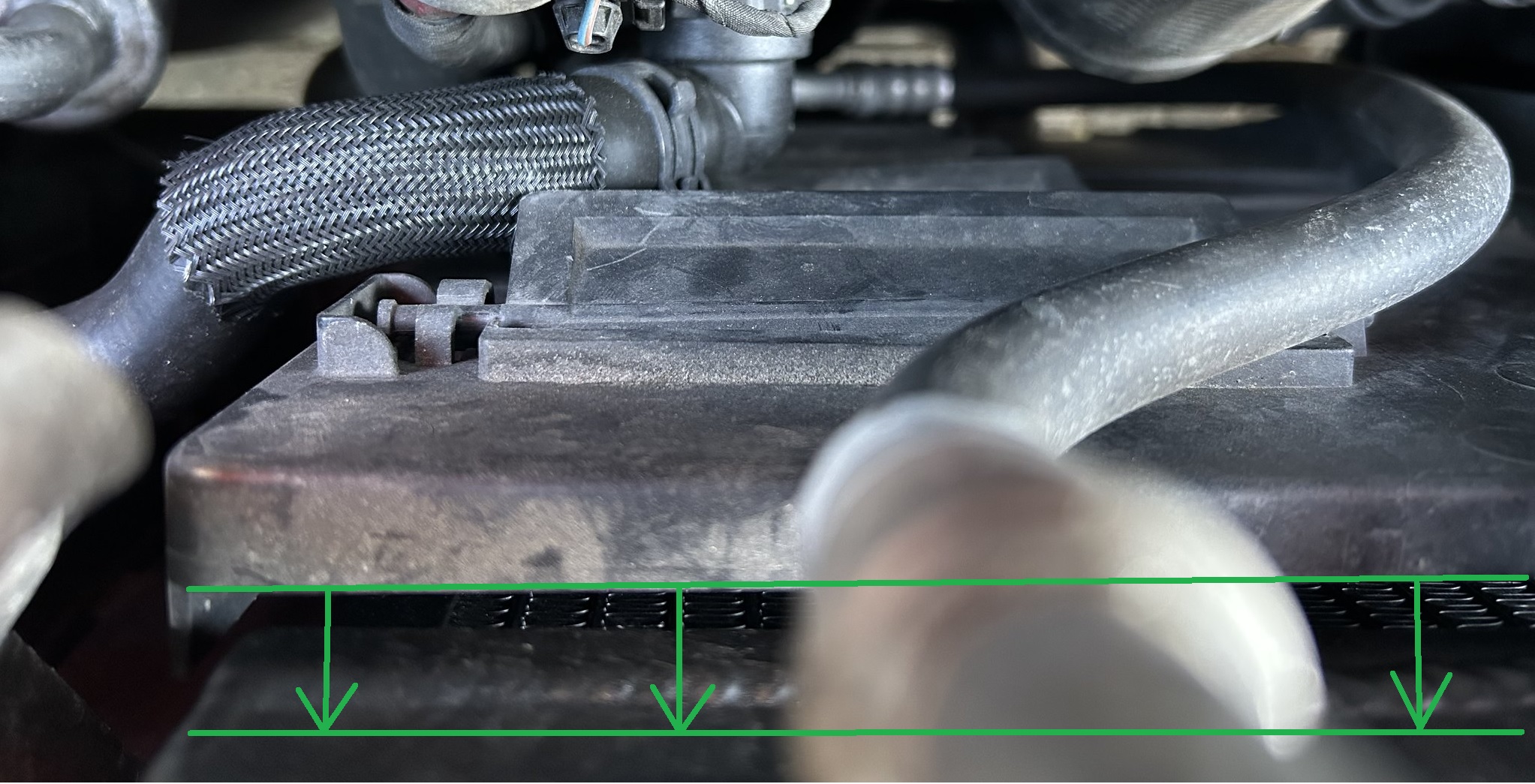

Inderdaad dat! Dus dit was het:
En dit is het nu, bijna over de volledige breedte van de bovenzijde van de radiator:
En tevens wil ik een schildje maken om de lucht die door de grill komt te geleiden naar de radiator, waar nu dit gat zit:
Eerste stap, een malletje:
En dan vanavond (of een andere keer) dat malletje overnemen uit een stalen 1mm plaat die ik nog heb liggen en een beetje vormen, passen, spuiten, monteren en proefrijden :D
