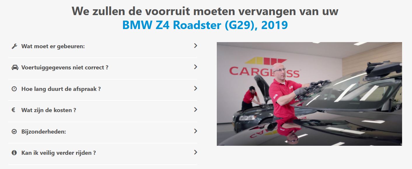

Bericht door Knot » 01 apr 2021, 22:50
Mooi die website van Carglass
- 1 beschadiging
- kleiner dan een € 2 munt
- bestuurderskant
- ziet er voor het aanzicht (net wat) groter uit dan 1cm (dat is het omslagpunt)
Zal morgenochtend wel eens bellen wie plek heeft, planning staat in Gouda pas op 7 april.....
Ze gaan m maar mooi opvullen, grappenmakers, lekker snijden, al die zooi in je interieur overal tussen, speedlimit en laneassist camera's etc, ruit gaan we er mooi niet uithalen. :ken ik jou:

Bericht door Redis » 01 apr 2021, 23:44
Als je aangeeft dat je de ster gerepareerd wilt hebben dan doen ze dat gewoon. Kunnen tot 4cm een ster repareren.
Wanneer die echt in je zichtveld zit en groter dan 1cm is dan is het advies om te vervangen, maar dat is een advies en daar kan je mee doen wat je wilt natuurlijk.
Zou die echt vervangen moeten worden dan zou ik me niet druk maken om lane assist etc.

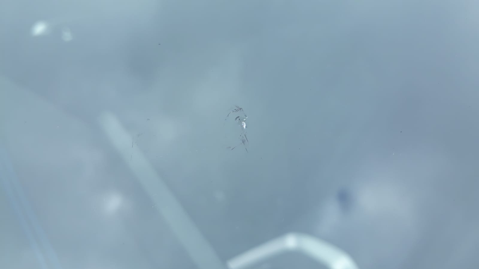

Bericht door Martijn_bmw » 02 apr 2021, 08:13
Klopt idd vullen voor de sterkte doen ze sowieso wel hoor als je dat wil.
Alleen tm zo’n 1cm kunnen ze hem “onzichtbaar”maken en naarmate de ster groter is zal je de uitlopers nog een beetje blijven zien.

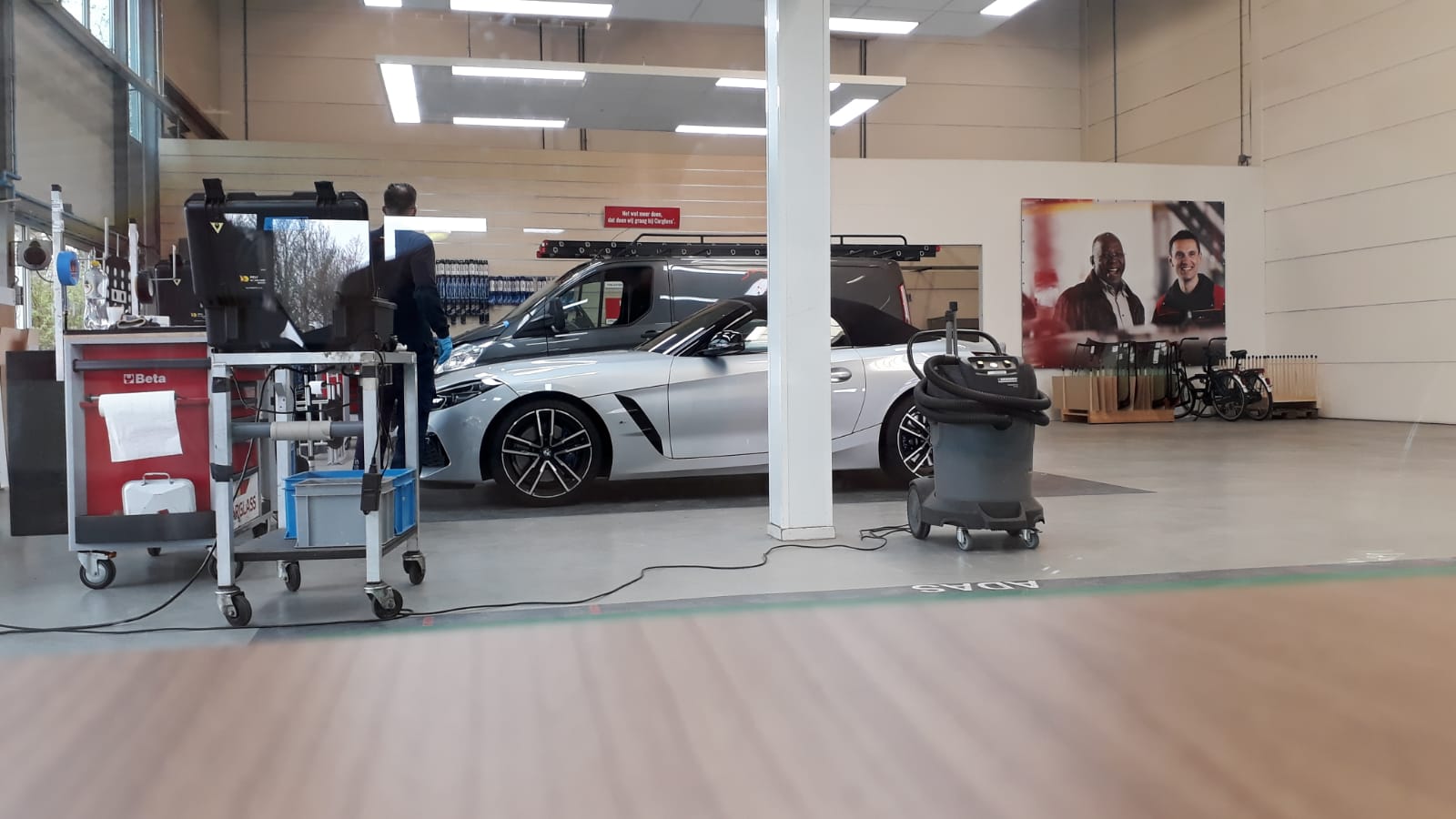

Bericht door Knot » 02 apr 2021, 09:28
10.45 staat ie ingepland in Zoetermeer... ff snel douchen en aankleden dan maar.

Bericht door Martijn_bmw » 02 apr 2021, 11:56
Vandaar ook de “” ;) want idd een putje hou je altijd de uitlopers worden wel aardig onzichtbaar bij kleine sterretjes

Re: BMW G29 Z4 sDrive20i [Carglass repareert....]
Bericht door Knot » 02 apr 2021, 12:20
De HPX4 hars zit erin hoor..... maar je blijft het altijd zien die lijntjes, zeker van buitenaf. Het is niet anders...
