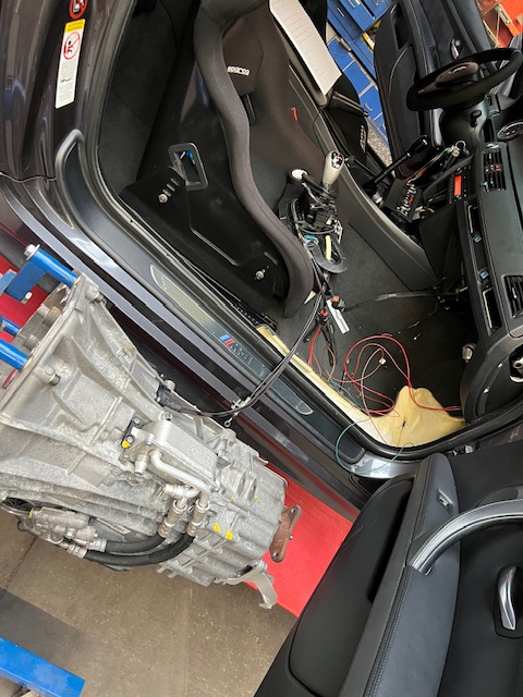

Poaaaaaaah wat ver! Net de aangepaste software op de bak laten flashen! Het korte diff maakt hem echt agressief, zo anders dan die handbak. Met dit weer is het lastig testen ook, schakelen op stand 5 met meer dan 50% en de achterkant gaat om als die schakelt. In zachtste stand automaat is het echt heel soepel! Grote kans dat ik in de problemen ga komen met deze auto nu :tooth:

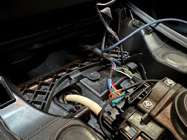

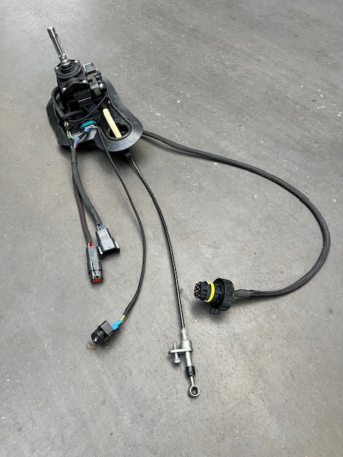

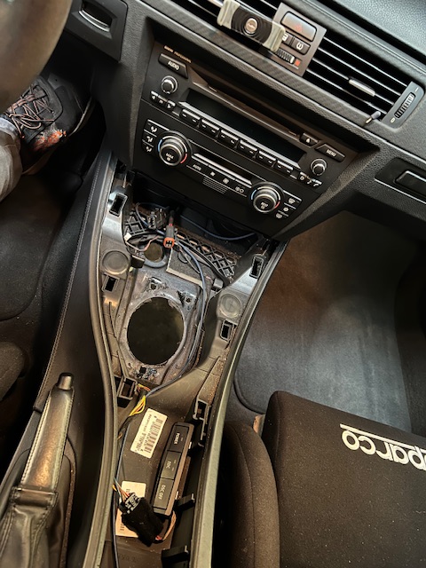

In principe is het allemaal plug en play ja. Alleen de kabelboom heb ik zelf gemaakt. Als je die ook plug en play wil hebben zal je de motor en interieur kabelboom ook van een DCT moeten nemen.
Aangezien in de auto liever origineel jou qua handbak en het maar om een paar draadjes gaat heb ik de kabelboom voor de bak zelf gemaakt. Hij gaat nu heel simpel bij de versnellingspook er in, de meeste draadjes zitten daar toch op aangesloten. En dan een aantal draadjes op de auto zelf. De bak en pook zijn losse modules dus het gaat om plus en min en een can-bus. Ook nog 2 draadjes voor de schakel flippers en park. Alles zit op de originele plaats aangesloten in de stekkers en zekeringskast.

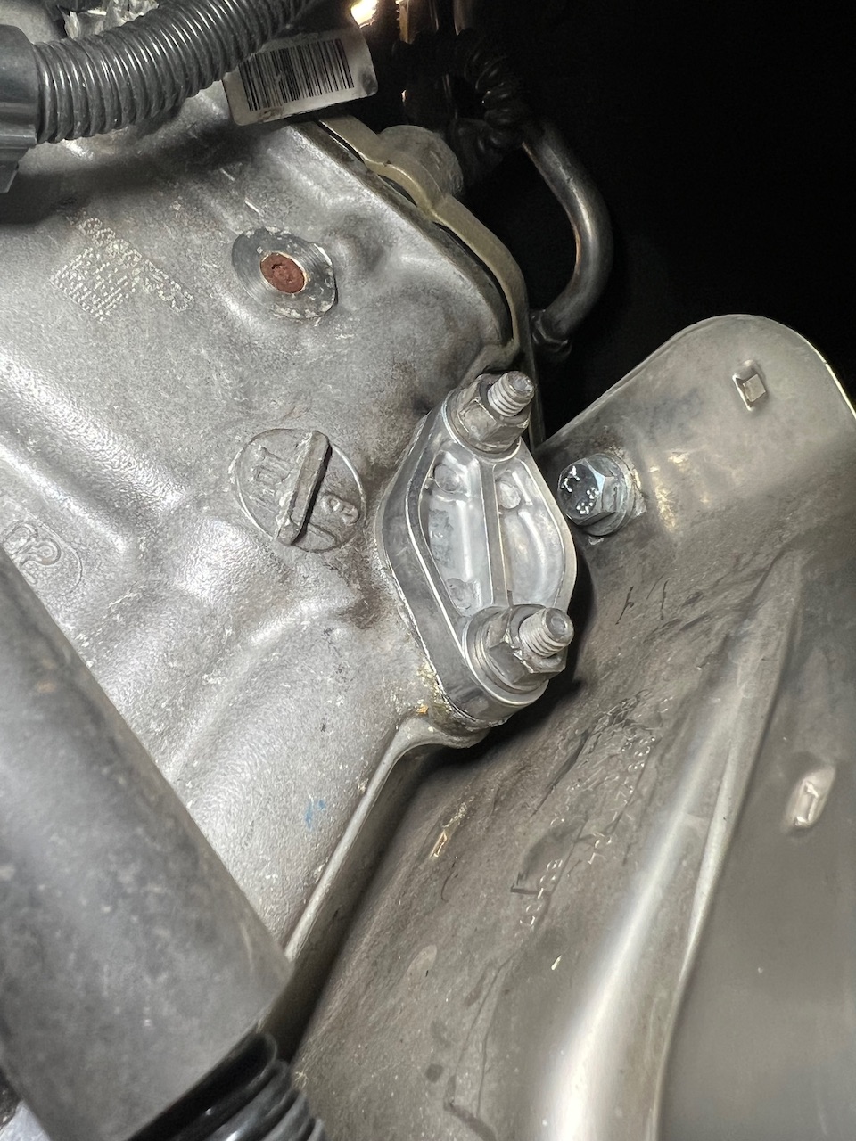

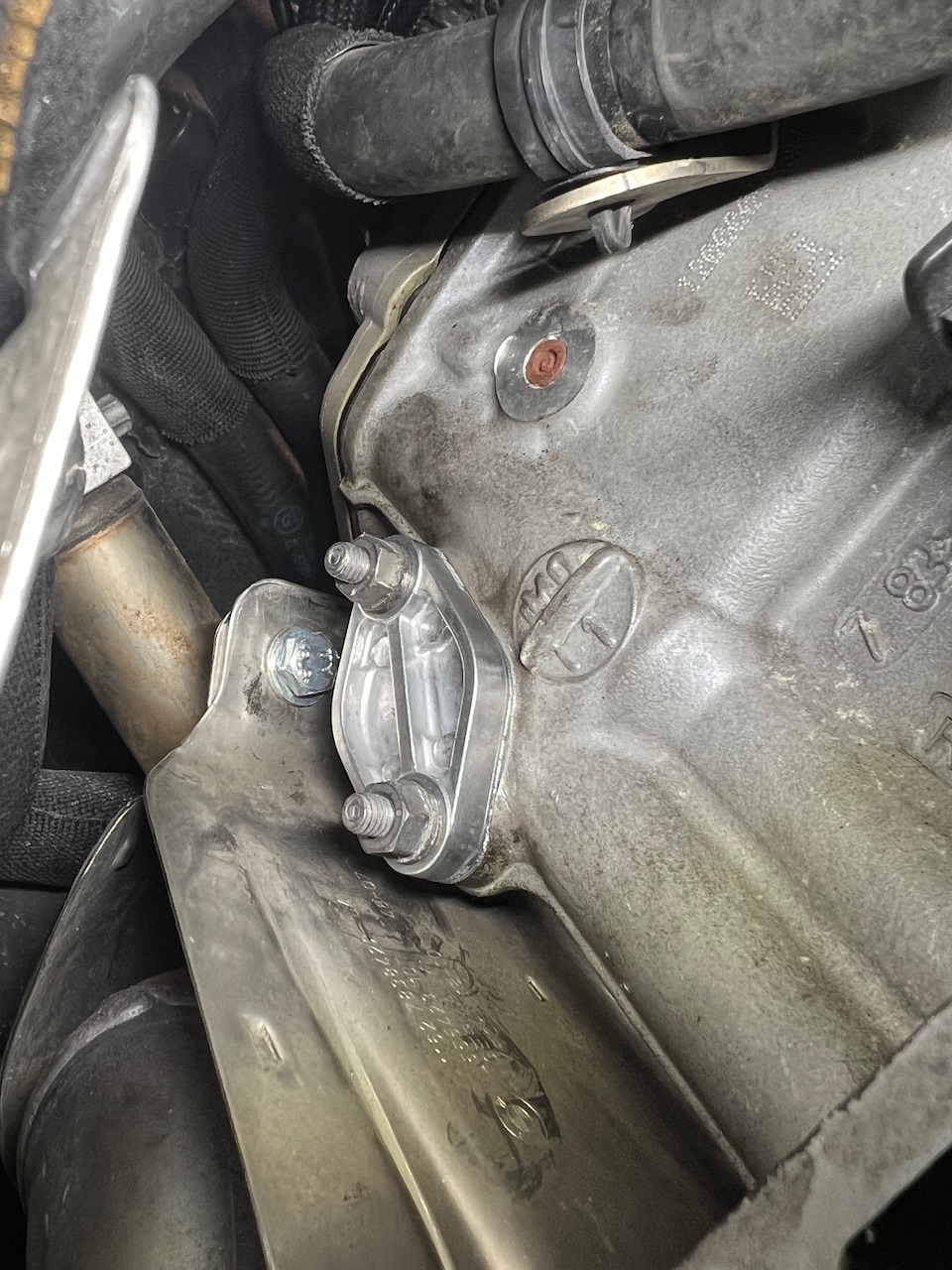

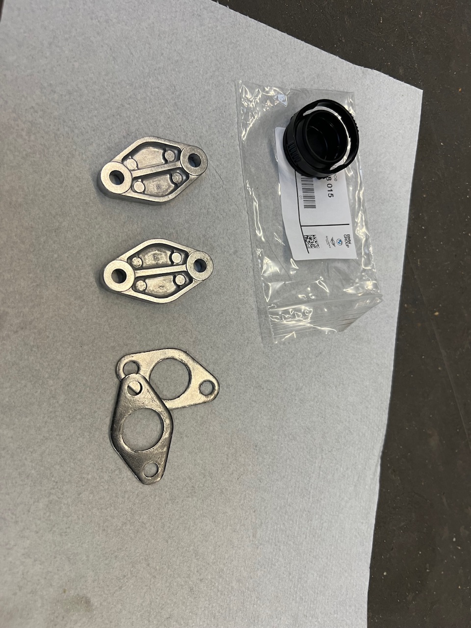

Owja had de koudstart al een jaar of 2 uitgeschreven maar verder niks weg gehaald omdat je er simpelweg niet bij kan. Nu de bak er af was was het een stuk makkelijker dus gelijk het originele delete kitje besteld en gemonteerd! Geeft veel meer ruimte onder de kap.

2226cc schreef: 11 jan 2024, 22:23 Owja had de koudstart al een jaar of 2 uitgeschreven maar verder niks weg gehaald omdat je er simpelweg niet bij kan. Nu de bak er af was was het een stuk makkelijker dus gelijk het originele delete kitje besteld en gemonteerd! Geeft veel meer ruimte onder de kap.
Wat is het onderdeelnummer van die pomp-afblokdingen aan de achterkant van de motor?
Ik heb ze nieuw liggen en een nieuwe luchtpomp liggen, maar er af heb ik nog veel liever. Wist dat ze in de motorsport geleverd waren, maar kan de nummers nog nergens vinden. Jij gewoon bij de dealer besteld? of via een ander kanaal?
Ik vind het echt bizar hoe luchtig je er over praat. Canbus is voor mij nog steeds behoorlijk abra-cadabra.
Wel heel gaaf dat je het OEM doet. Kan ik wel waarderen <3
