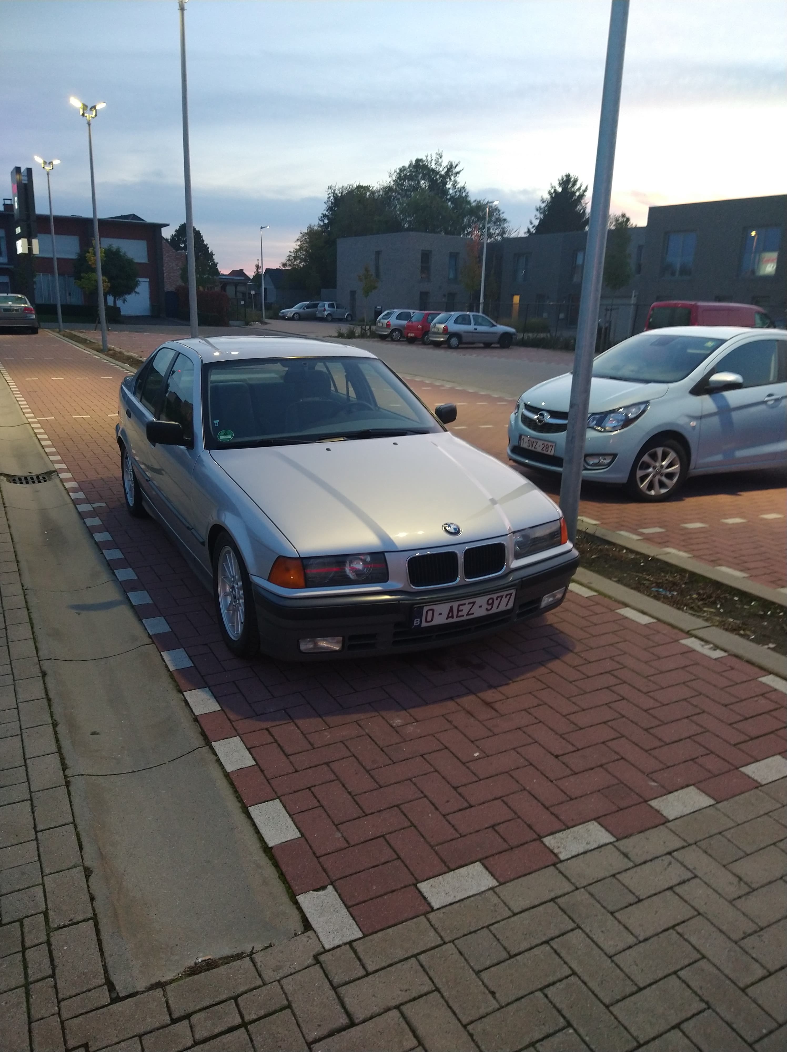

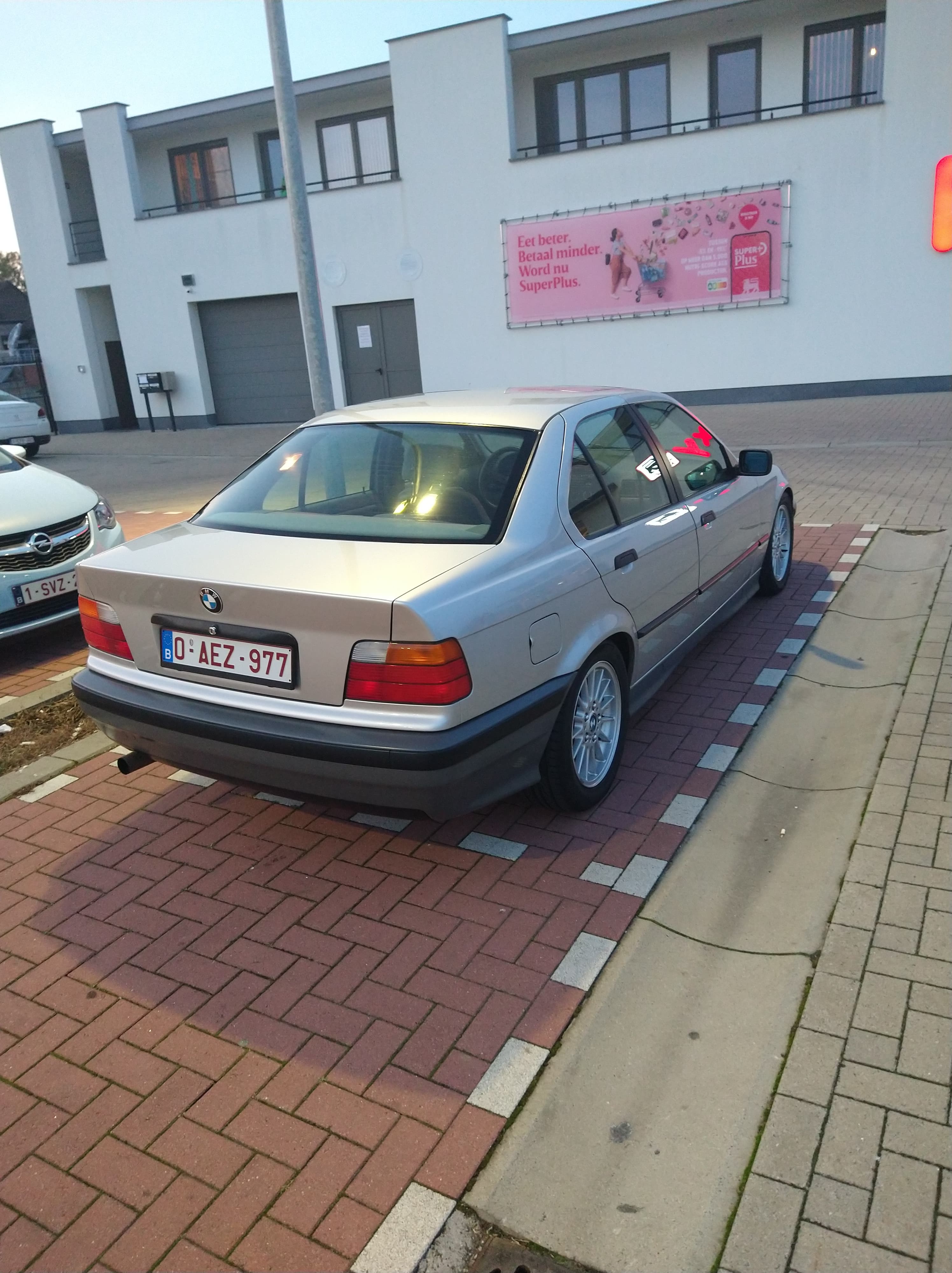

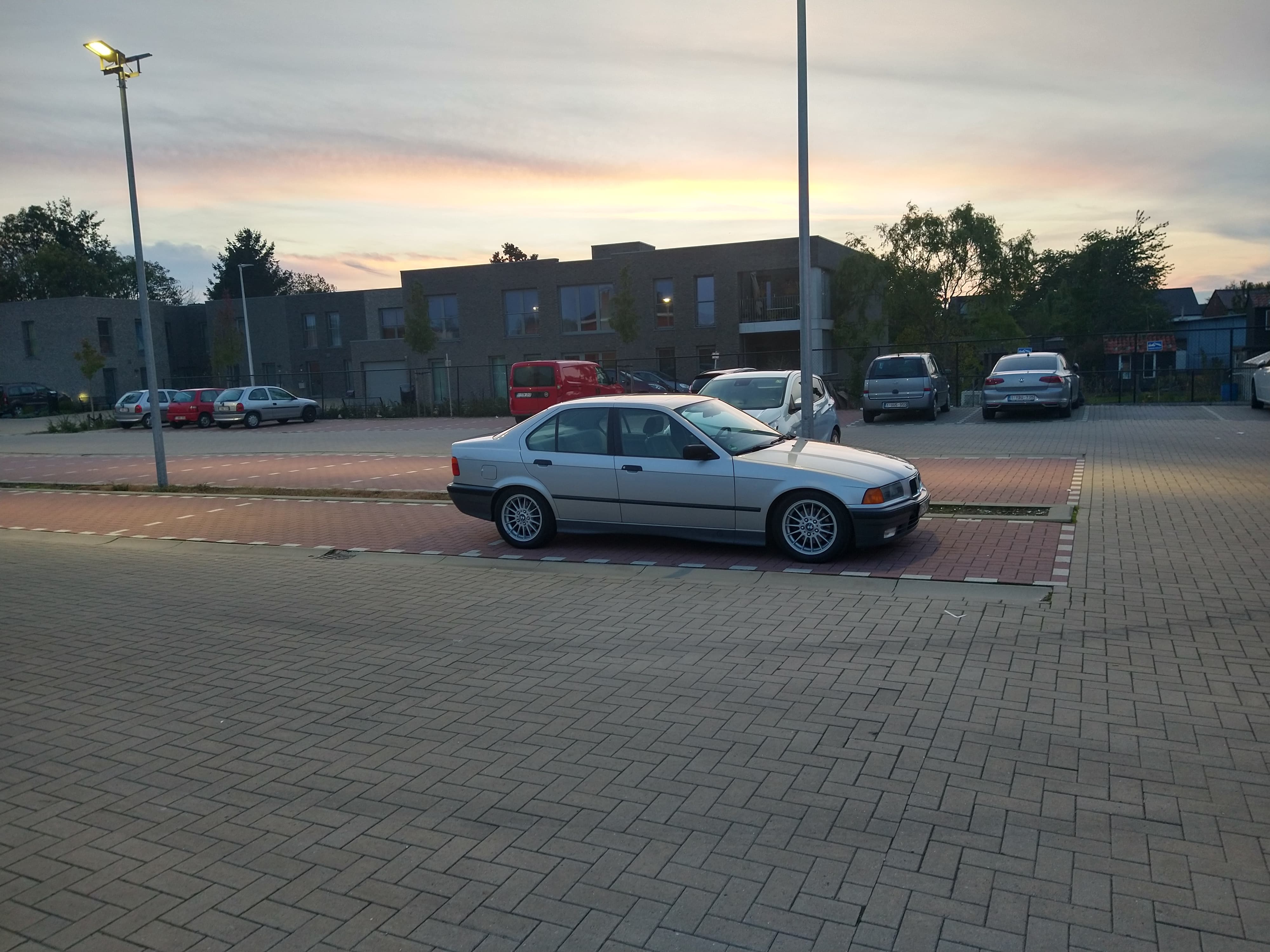

De 325 ( waarvan ik nog eens 3 foto's heb getrokken in de rapte omdat hij er zo mooi blinkend bijstond) is terug een beetje meer standaard geworden. Ik heb de OEM zetels in nieuwstaat er terug ingezet ( voorlopig maar 1)

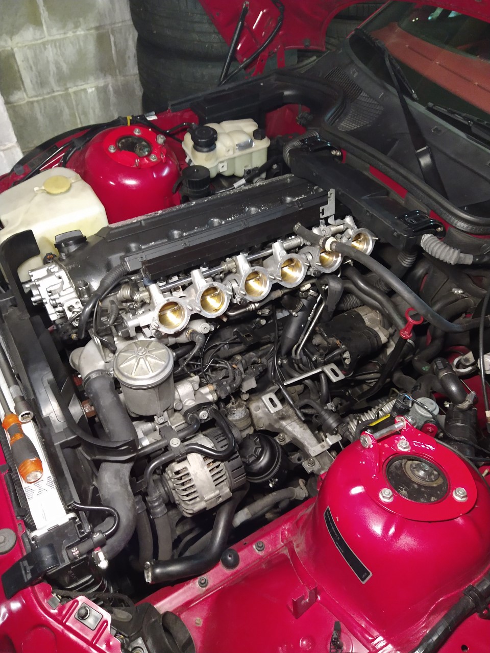

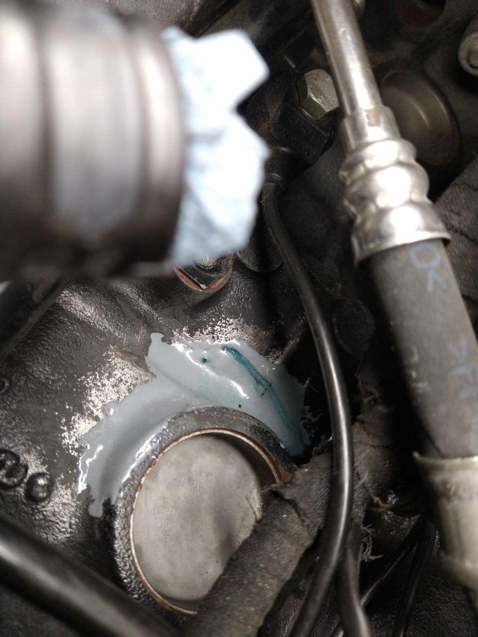

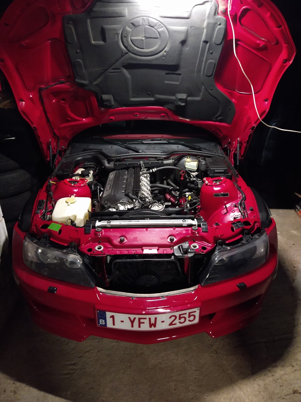

Gisteren heb ik de inlaat er nog eens afgetrokken om mijn onderblok te inspecteren. Het ziet er naar uit dat de epoxy die voordien is aangebracht niet is gebarsten of heeft gelost. Op 2 plaatsen zie je wel dat er minuscule lekjes door de epoxy komen. Komt dat omdat de epoxylaag daar te dun is? of misschien kon die nooit goed hechten omdat het daar toch altijd een beetje nat/vettig is van de koelvloeistof.
Nu ik zie hoe die epoxy toch relatief goed gehouden heeft wil ik misschien toch dezelfde route opgaan denk ik, eventueel met een beter product en een verstevigingsnet.
Een ander optie was gaatjes in het blok boren en daar draad in tappen en er gewoon een boutje in schroeven. Maar die gaatjes zijn zo minuscuul klein dat ik daar ook voorlopig mijn twijfels bij heb.
Zou ik misschien iets beter kunnen doen als ik die vriesplug eruit haal ?
To be continued nadat de wonden op mijn onderarm genezen zijn van die airbox eraf te halen

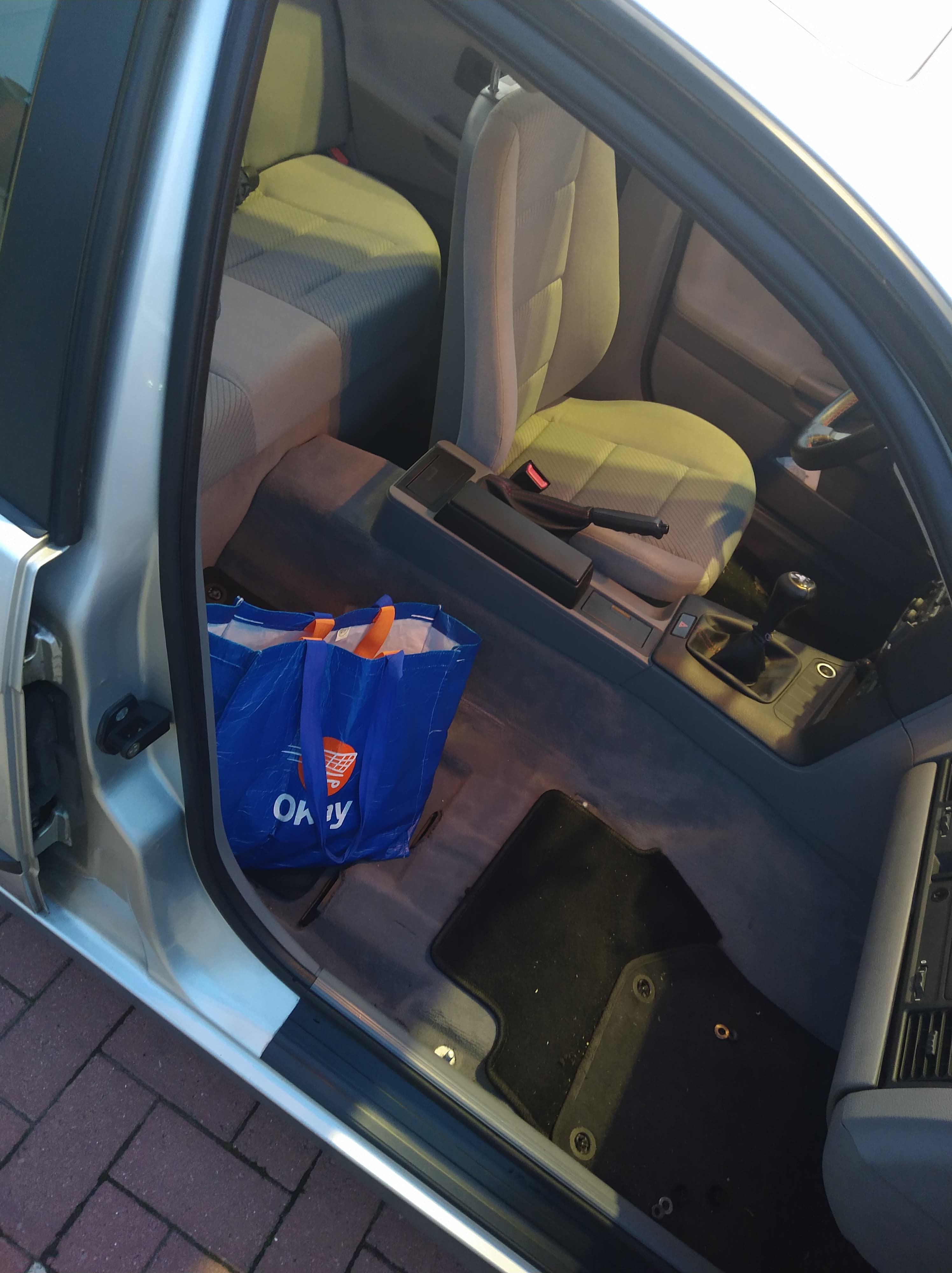

Also: bij de E36 heb ik bij de bestuurderszetel dat pinnetje eruit geslagen zoals in dat middeleeuws voorstellingsfilmpje van " Der neue E36" hierboven. Gewoon met een flinke schroevendraaier en een hamer een tik geven en je zetel kan een stuk lager. Ideaal voor mij nu !

Wat is er gebeurd dan met het onder blok?

Een gietporositeit in het blok, een fout af fabriek dus. De Z3 verliest al sinds ik hem heb heeel traag koelvloeistof. En daarvoor wellicht ook al, dus toch al een 10 jaar. Nadat heel het koelsysteem vervangen was wou ik toch eens wat verder graven..
Bij TEG hebben ze de oorzaak 2 jaar geleden gevonden tijdens de uitgebreide werkzaamheden.
Helaas is de fabrieksgarantie al verlopen
- Martijn_bmw
- Berichten: 30210
Re: E36/8 Z3M / E38 728iAg / E36 325i 5MT LSD
Ah oké! Ik dacht al zoiets, zonde. Maar als je het idd dicht kan smeren met een sterkte epoxy zou ik daar ook voor kiezen.Tomj schreef: 28 dec 2020, 11:12Een gietporositeit in het blok, een fout af fabriek dus. De Z3 verliest al sinds ik hem heb heeel traag koelvloeistof. En daarvoor wellicht ook al
Helaas is de fabrieksgarantie al verlopen![]()

Sterkere epoxy heeft niet zoveel zin. Gaat om de hechting, als het oppervlakte niet 100% schoon en vetvrij is het je nooit optimale hechting op je oppervlakte.Martijn_bmw schreef: 28 dec 2020, 11:15Ah oké! Ik dacht al zoiets, zonde. Maar als je het idd dicht kan smeren met een sterkte epoxy zou ik daar ook voor kiezen.Tomj schreef: 28 dec 2020, 11:12Een gietporositeit in het blok, een fout af fabriek dus. De Z3 verliest al sinds ik hem heb heeel traag koelvloeistof. En daarvoor wellicht ook al
Tenzij er natuurlijk een epoxy is toegepast die niet tegen de olie e.d. kan
