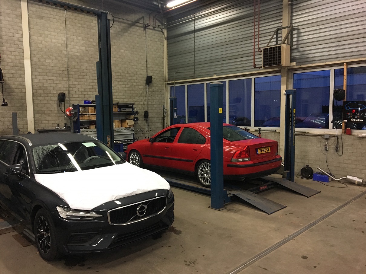

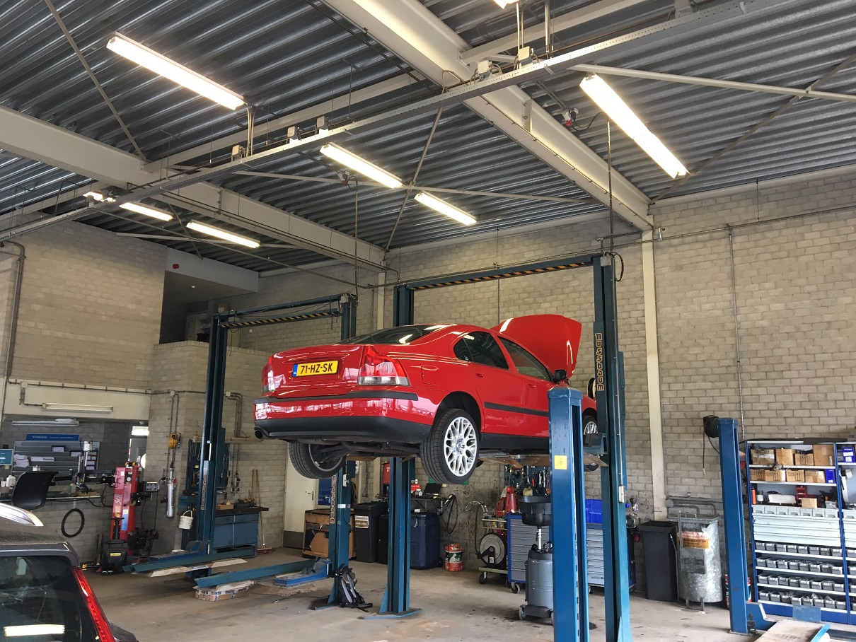

Op de valreep van 2018 een update.
Inmiddels is Sjoerd geboren (6-10), alle plinten gemonteerd, computer (tijdelijk) gereanimeerd, een andere baan begonnen en staat de S60 in een hoekje van de oprit.
Na 20000km de hel genaamd A1 was het klaar, per 1 December begonnen bij Volvo Nieuwenhuijse in Deventer. 10 minuten op de fiets.
De S60 staat dan nu ook een beetje zielig in een hoekje. Eens per week een ritje en dat is het dan wel.
Op het kapotte blok na was het een goed jaar voor de Volvo. Heeft eigenlijk geen slag verkeerd gedaan.
De laatste paar weken begint de uitlaat bij koud motor wel wat meer te pruttelen. De downpipe heeft een scheurtje. Hij stond sowieso op het lijstje om te gaan vervangen dus dat komt mooi uit. Even de sites in de gaten houden voor gebruikte downpipe met racekat, of als het niet anders kan nieuw. Ik heb in de zomervakantie in Bayeux verschrikkelijk klem gezeten op een drempel en daarmee is de hele uitlaat omhoog gedrukt door diezelfde drempel (we wilde op zich wel naar huis), heeft waarschijnlijk zoveel spanning op het materiaal gezet dat dit bij de downpipe gebeurd is.
Ritje Bauhaus Hengelo, want de klussen in huis houden niet op...
Fijne jaarwisseling en tot volgend jaar!

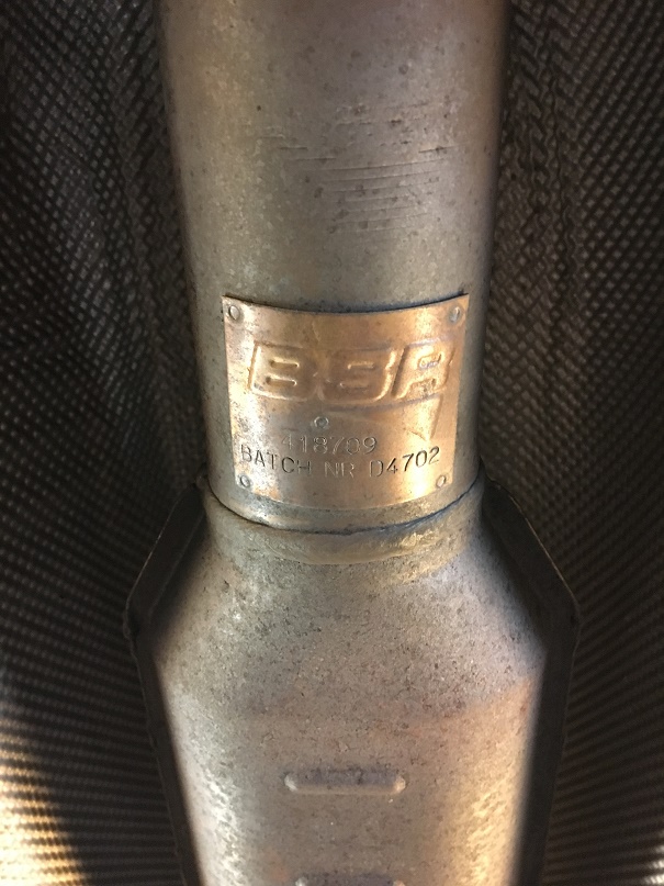

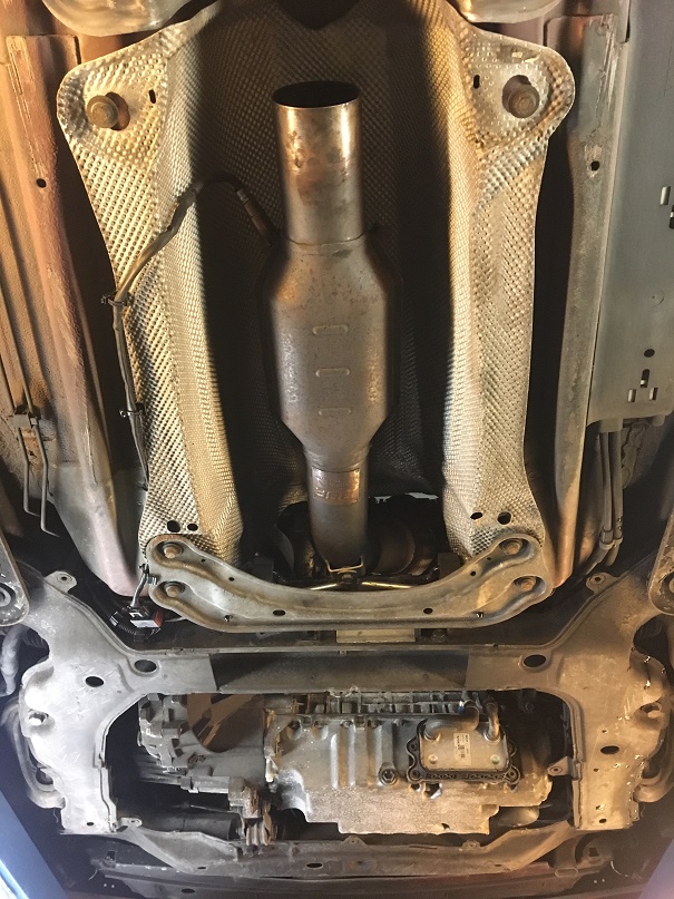

En zo geschiedde. Op een BMW forum een niet-tweedehands-te-vinden Volvo downpipe scoren.
Thanks wouter!
Brug op;
Lekker veel kleur ook in de werkplaats...
Uitlaat eronder en klaar;
Snel getyped maar montage ging niet heel soepel. 3"is toch wel een lel tov origineel. Maar na wat aanpassingen passend gekregen op de JT catback. Die is wat minder qua flens en dat had wat voeten in de aarde om die netjes dicht te krijgen. Bij die flenzen blijft wat condens hangen en dat loopt dan (zeker met de korte stukjes van nu) ipv opgestookt te worden tussen de flens/pakking door naar buiten. Het rot zich eigenlijk naar buiten toe. Dus de JT flens is niet meer 100%. Zal kijken hoe dat zich gaat houden. Een S60R achtige catback met twee pijpjes lijkt me wel wat. De huidige catback zit er nu alweer 8 jaar onder en had niet verwacht dat ie het zo lang uit zou houden.
Oja...maar hoe het rijd...niet geheel onbelangrijk.
Die standaard kat is ruim 4 keer zo groot. En die warmt echt op als een malle. Als je twee keer boven de 5000tpm doorhaalde dan was de derde keer niks meer. Nu rijd ie onderin veel soepeler en bovenin loopt ie echt heel erg lekker door.
Zal eens proberen om een gopro filmpje te schieten als het licht en droog is. Ben daar niet handig mee.
Wout309t
- Berichten: 1322
- Lid geworden op: 05 feb 2010, 17:52
Re: De rode S60.
Ook hier zijn mensen met smaak!EmielS60 schreef: 13 jan 2019, 12:45
Catback met 2 pijpjes lijkt mij ook het mooiste inderdaad. Ik zie de filmpjes wel verschijnen, ben benieuwd!

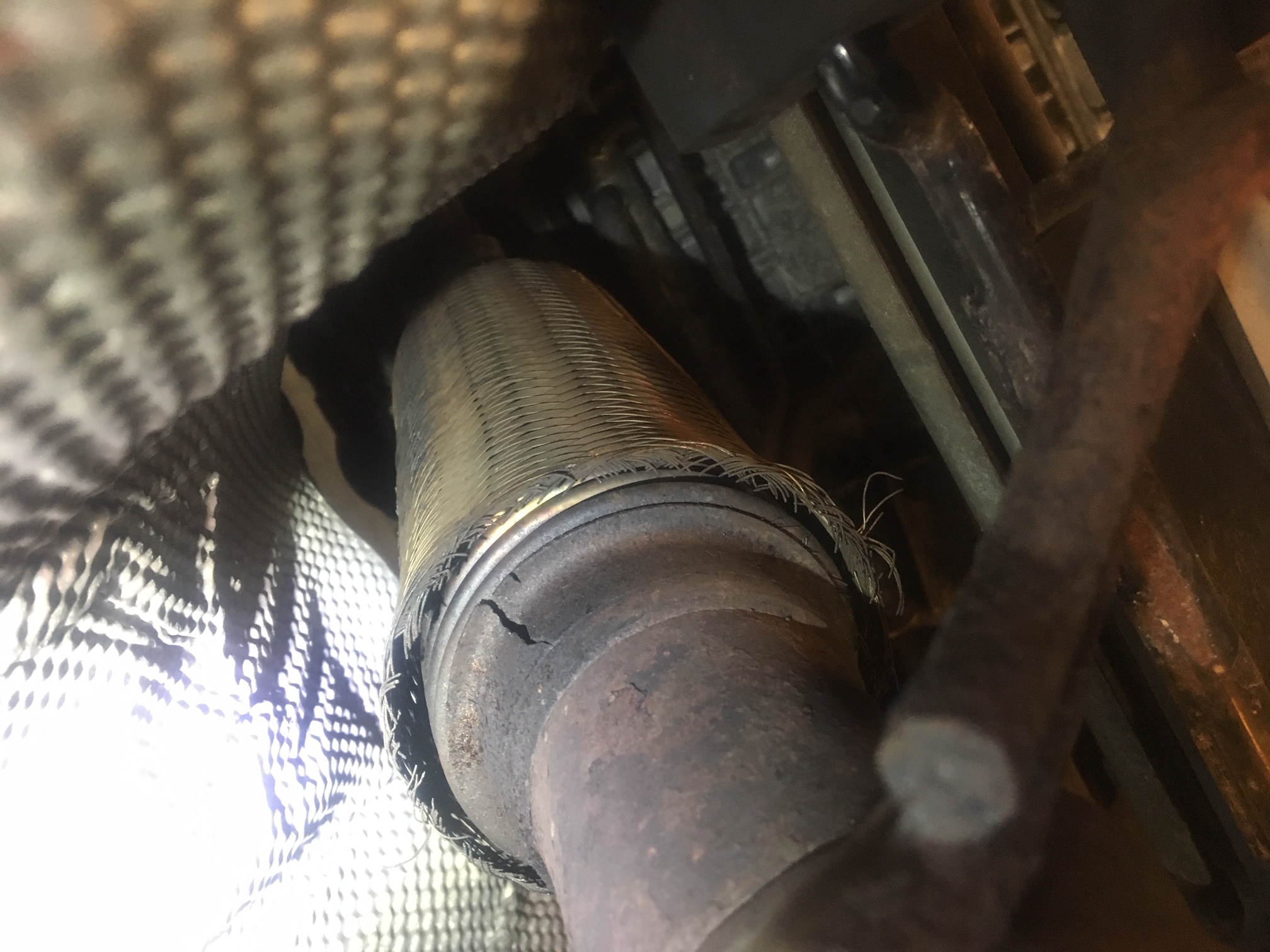

Ander puntje was de uitlaat. De BSR downpipe zet veel meer uit tov de origineel downpipe. je ziet het duidelijk aan het sierstuk dat een paar centimeter verder uitsteekt. Kleine modificatie uitgevoerd aan 1 van de steunen onder de auto en nu is ie weer lekker rammelvrij.
