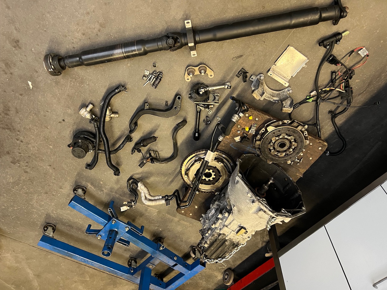

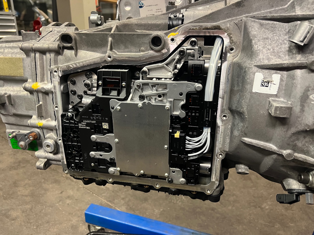

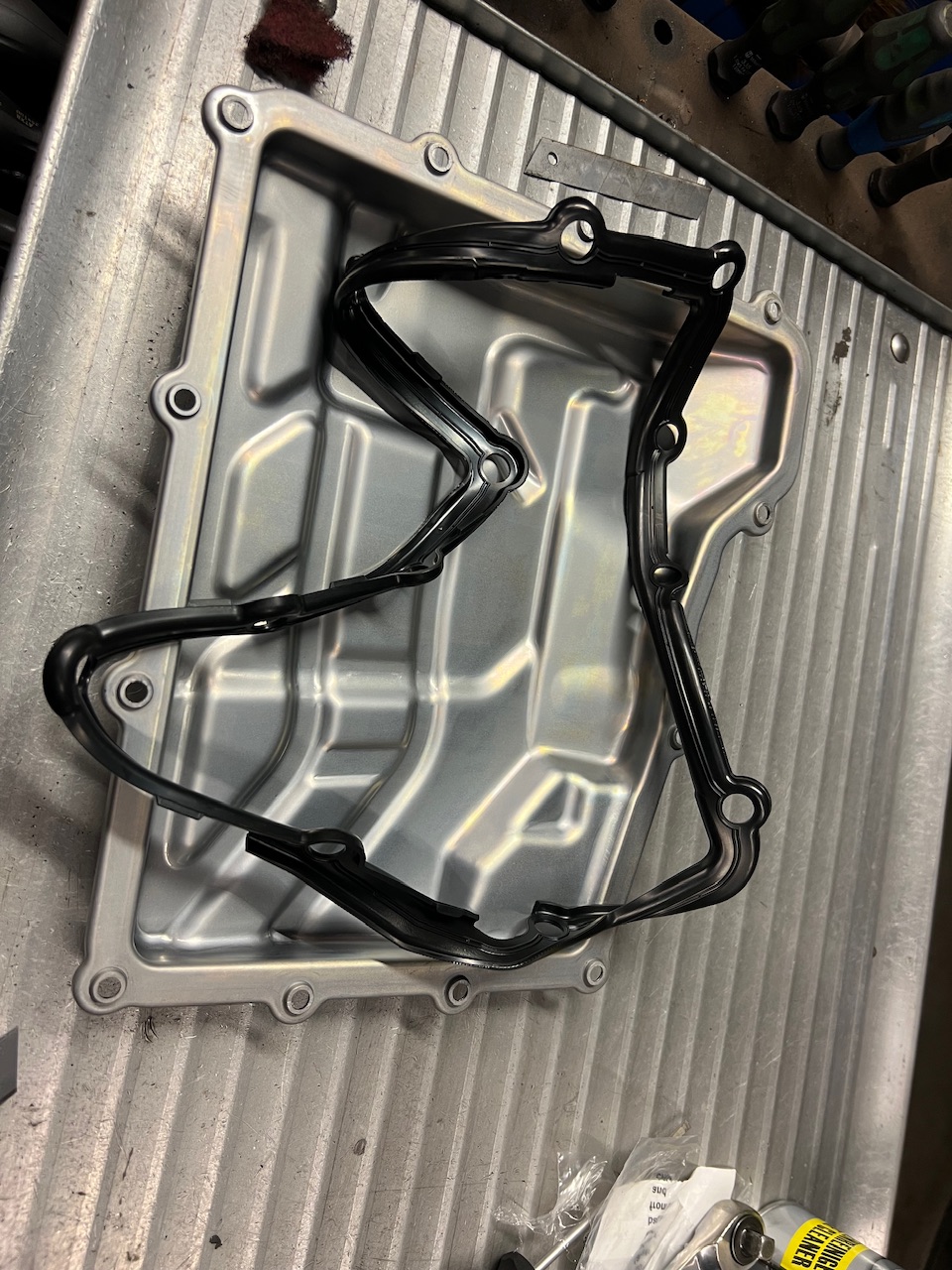

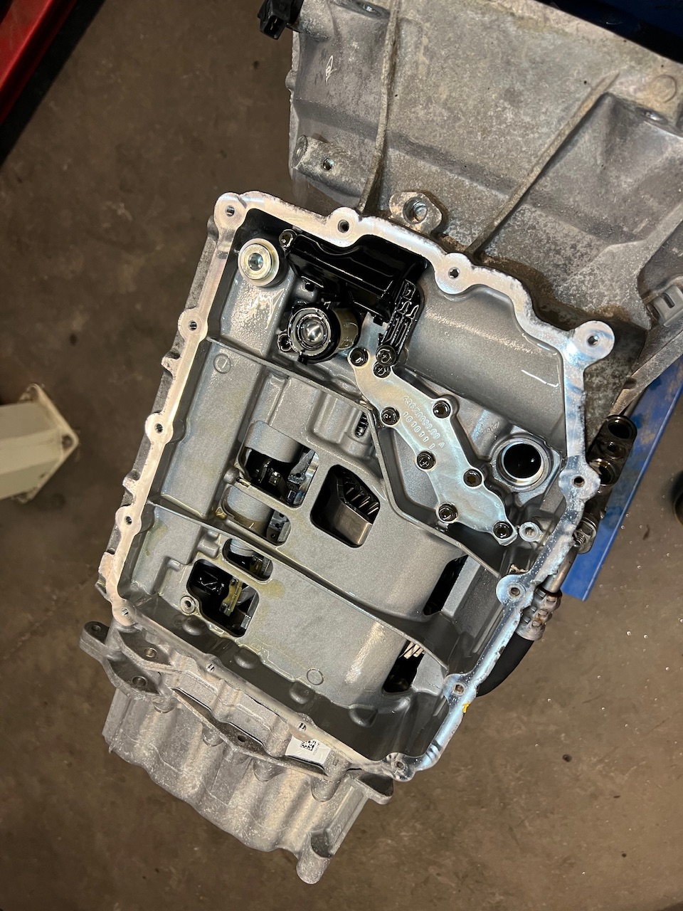

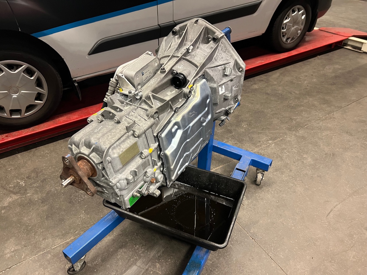

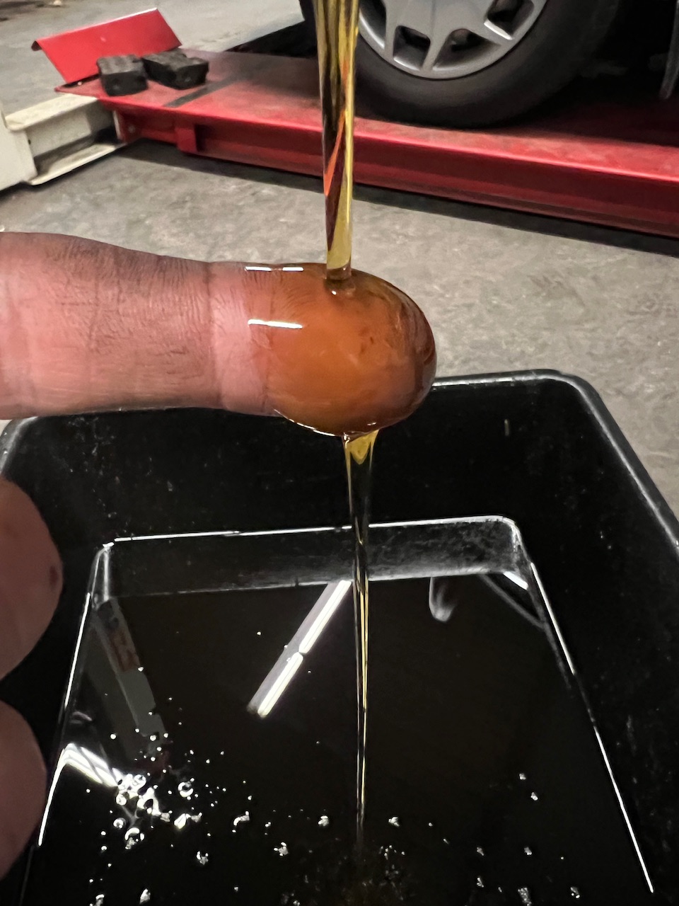

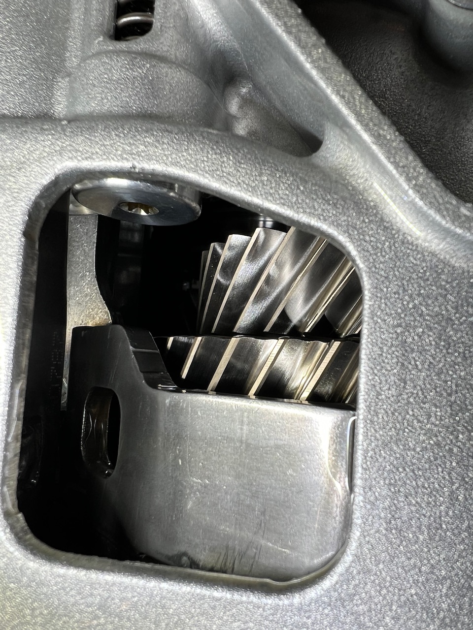

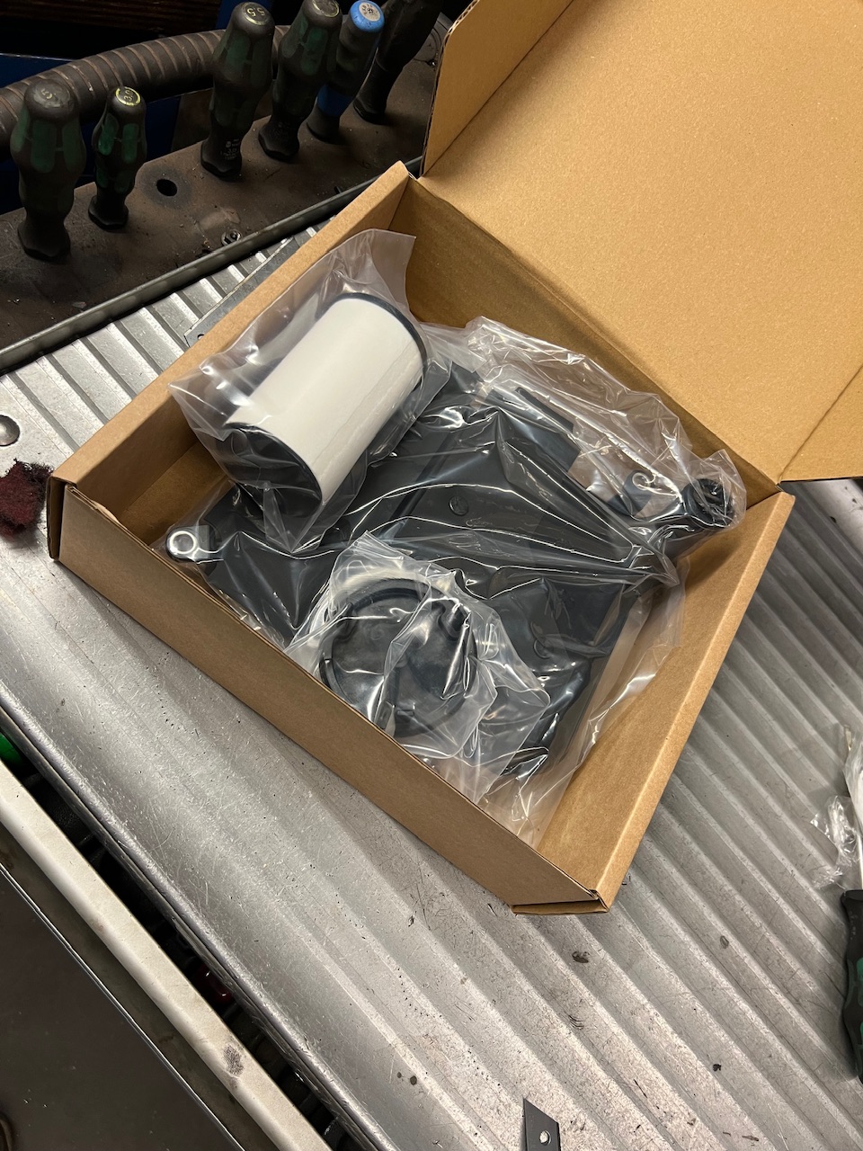

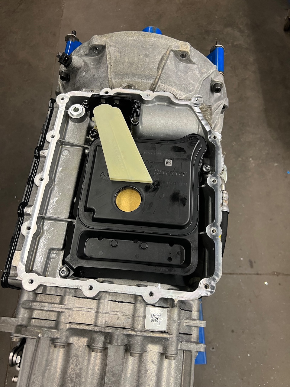

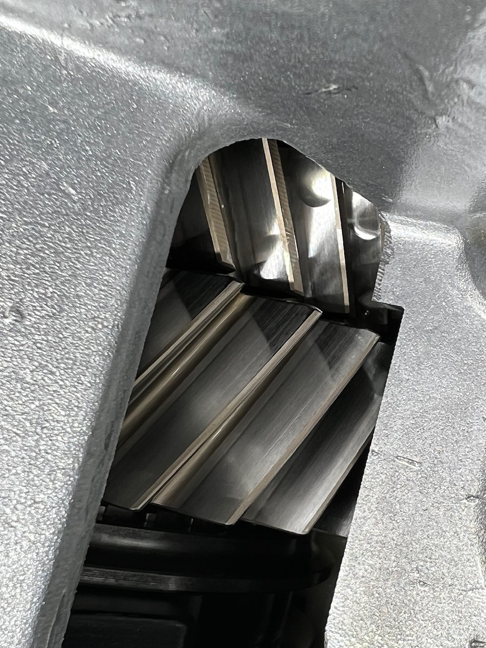

Omdat ik de pakkingen en filters straks toch ga vervangen deze delen alvast maar even open gemaakt om te kijken of de bak wel netjes is van binnen. Gelukkig ziet het er allemaal top uit en de datums op de delen zijn van eind 2011 dus uit een van de latere M3’s gekomen

Die bak ziet er nog spik en span uit, alsof ie bijna niet gedraaid heeft. Mooi!
Ben erg benieuwd naar de vorderingen.

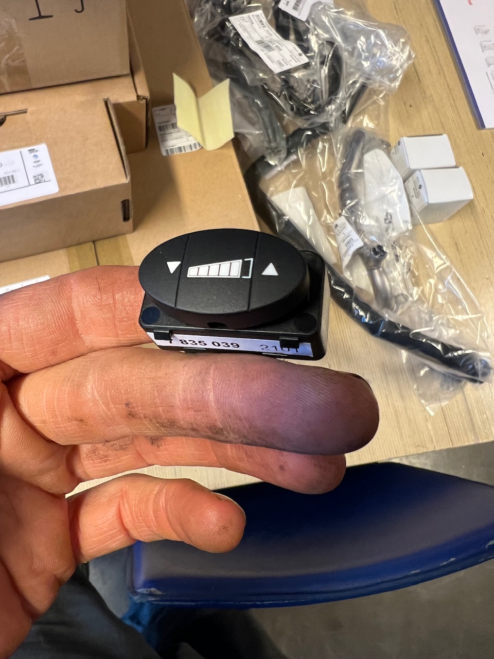

Ondertussen een hoop nieuwe delen binnen gekregen en de filter en pakkingen vernieuwd. In de UK een gebruikte schakelpook besteld die is nieuw helaas niet te betalen en het zelfde geld voor de aandrijfas maar dan uit Duitsland.
Binnenkort de kabelboom maken.

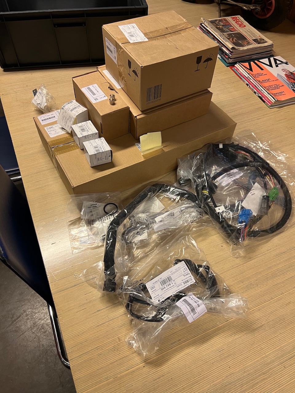

Bericht door 2226cc » 30 nov 2023, 19:39
Ook vandaag nog een ander doosje binnen gekregen :tooth:
Berichten: 30205
Re: M3 E92, 6MT -> DCT?
Bericht door Martijn_bmw » 30 nov 2023, 19:57
Zo het LEGO pakket begint aardig compleet te worden :)

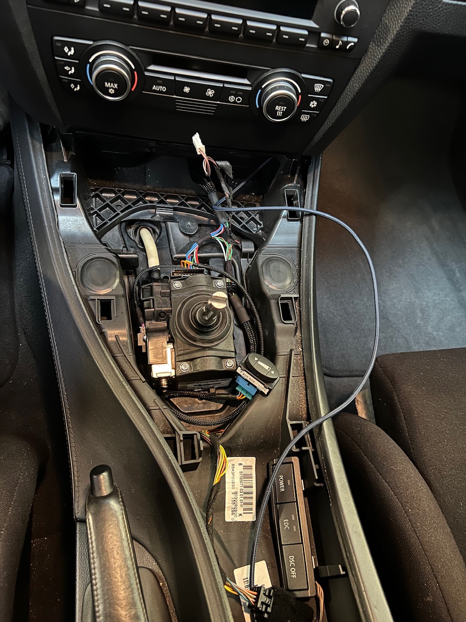

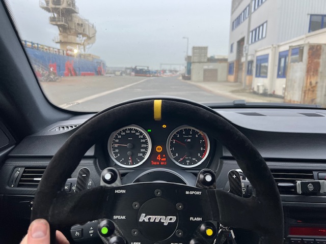

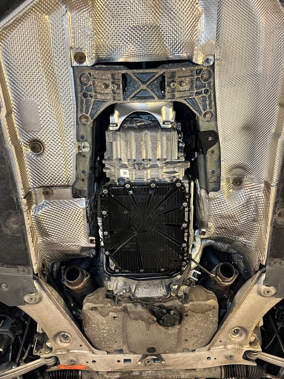

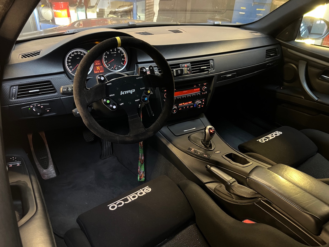

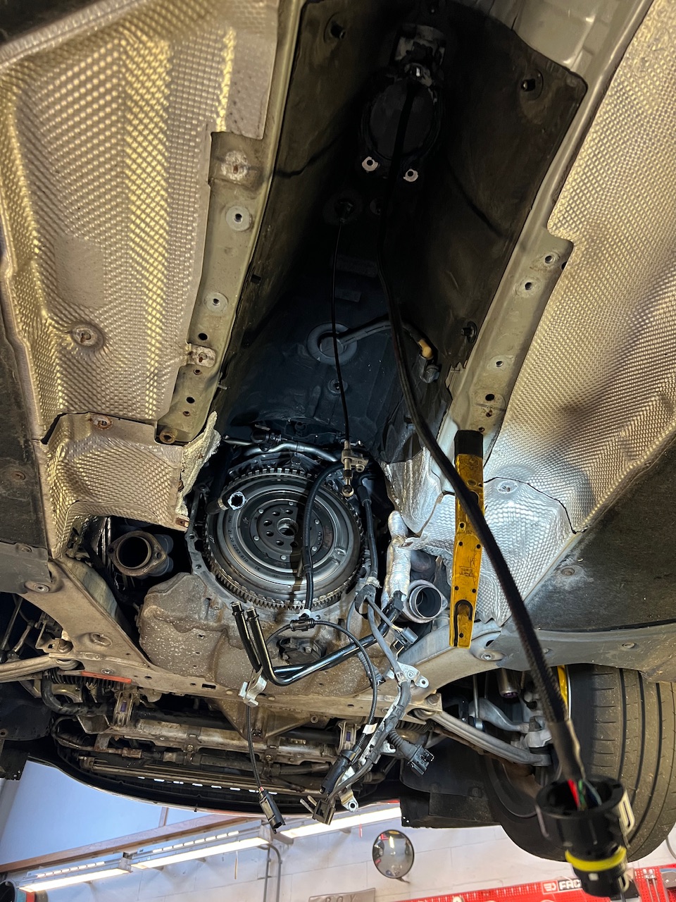

Wilde het niet in de kerstvakantie doen maar kon het toch niet laten :tooth:
Anderhalve dag bezig geweest om alles om te bouwen, verder geen onverwachte dingen oid gehad dus dat is mooi.
Ondertussen staat de auto weer netjes thuis. Software is nog niet helemaal blij, omdat mijn differentieel veel korter is als die normaal op een DCT zit moet dit nog veranderd worden in de software maar dat zal volgend jaar gebeuren.
Schakelt nu nog helemaal ruk maar ben echt benieuwd als straks alles goed werkt hoe het gaat!
