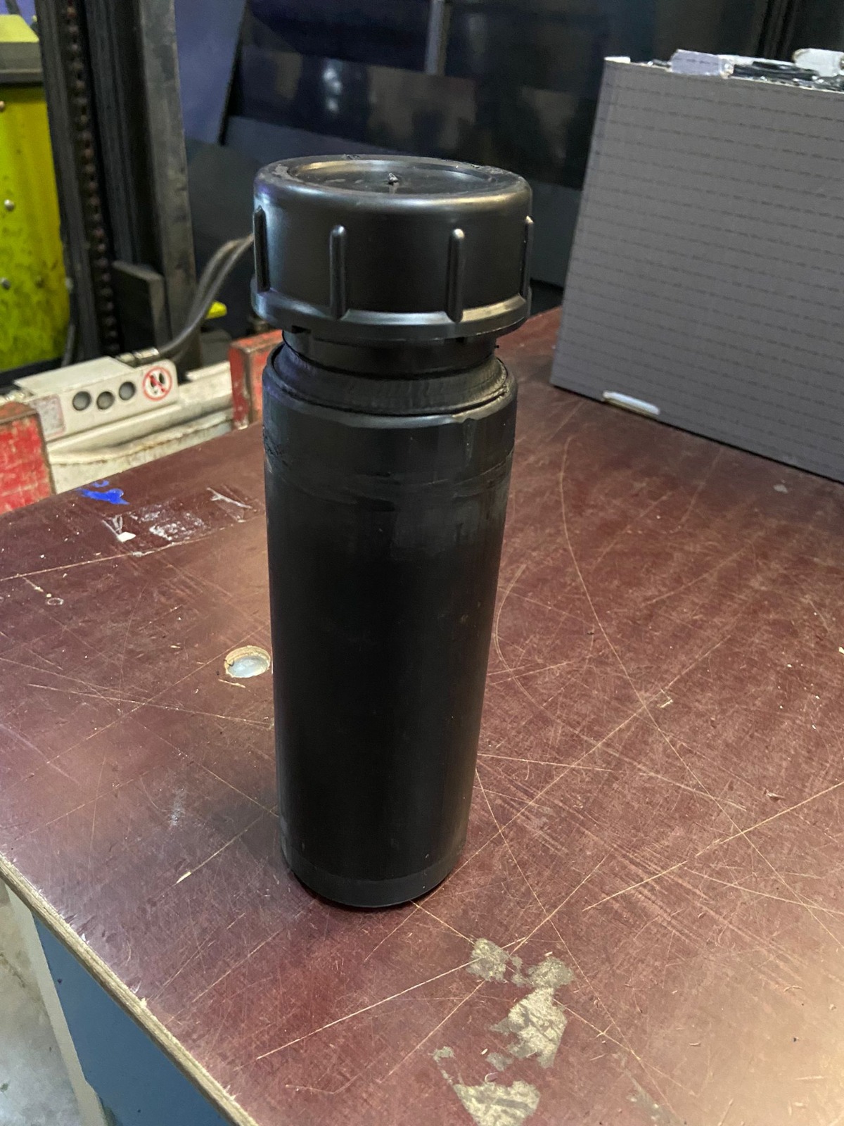

Tankje laten maken, kon geen passende vinden,
Jos.
