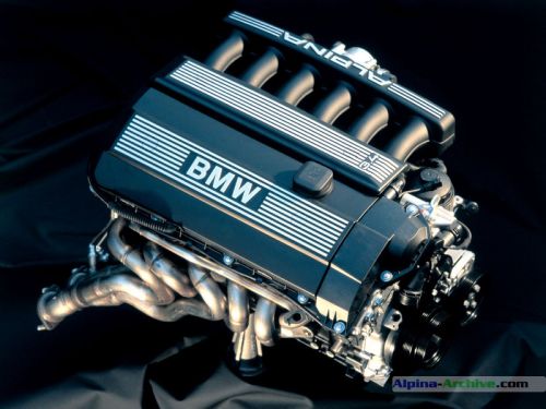

In feite een S50 dus? Apart dat ze die gepakt hebben.

De hiervoor gebruikte Alpina E5/2 is eigenlijk een doorontwikkeling van de S52, de 3.2 liter die voor de tweede generatie USA M3 E36 werd gebruikt, opgeboord tot 3.4 liter. Ik ben gek op het opzwepende hoogtoerige old school BMW M spul maar dit gaat onderin het toerenbereik al los en dat past in mijn ogen wat beter bij een roadster.

Wat voor diff overbrenging zit er onder de S?

Bericht door Jeroen E21 » 28 apr 2022, 22:52
3,23 achter de ZF S6 bak

Thanks allemaal en Jeroen voor de technische aanvullingen. Zo exact wist ik het zelf niet :)

Martijn_bmw schreef: 28 apr 2022, 19:38 Thanks!
@Arthur: De motor is als basis een M3 motor van de e36 die vervolgens is opgeboord tot 3.4L en aangepaste cilinderkop, inlaat, uitlaat etc. Resultaat is 300pk en vooral veel koppel met 360nm. Dat geeft zo’n 5s naar de 100 en een top van 277kmh. Vlot zat dus voor wat open rij plezier :df: en door het hoge koppel ook goed schakellui te toeren en dan alsnog vlot, dat is een groot verschil met de s54.

Knot schreef: 28 apr 2022, 22:20 In feite een S50 dus? Apart dat ze die gepakt hebben.
Nee een S52. Geen ITB's etc. In feite gewoon een opgeboorde M52 met dikke inlaat. Volgens mij zelfs enkele vanos?

Eric Z schreef: 28 apr 2022, 20:17..
Dacht altijd dat het een m54 was met upgrades, maar is dus heel anders van opbouw.
Veel plezier ermee. :clap:
Dat is het ook. Net even wat foto's gegoogled. Dat is geen E36 S50 blok. Ik kom foto's tegen met een M52 basis (enkele vanos) en met M54.
Een S50 herken je direct met die losse klomp alu aan de voorkant van het blok (Vanos)
Mooie wagen, veel plezier ermee.

MParallel schreef: 29 apr 2022, 12:28 Dat is het ook. Net even wat foto's gegoogled. Dat is geen E36 S50 blok. Ik kom foto's tegen met een M52 basis (enkele vanos) en met M54.
Google even op S50B30US. Dan zie je het juiste blok.
Berichten: 9423
Re: Martijn | CLA sb + Roadster S
Bericht door MParallel » 29 apr 2022, 12:44
Ik ben meer dan bekend met alle E36 blokken, maar als we hier spreken over een E36 M3 blok dan lees ik dat het over een EU blok gaat, tenzij expliciet aangegeven dat het om een US motor gaat.
In dat geval betreft het een S52 en geen S50B30US.

matthyssie schreef: 29 apr 2022, 11:25
Fantastische wagen Martijn! Echt prachtig, past precies bij je.
Klopt enkel vanos en idd s52 Amerikaanse e36 M3 motor als basis. Heerlijk oldscool:)

Hier wat meer detail over het blok:
E5/1 & E5/2
The E5/1 engine is based on the S52B32 engine from the US-spec M3 3.2 with 240bhp (179kW) and 320Nm. This engine was introduced in the E46 B3 S in late 2002. Modifications include custom engine block, crankshaft, connecting rods, pistons, cylinderhead, camshafts, intake, high performance exhaust manifold, exhaust and reprogrammed engine management. The E5/2 engine is a slightly modified version of the E5/1, to fit the E85 Roadster S.
https://www.alpina-archive.com/?page_id=9240

Grappig dat ze die basis toen nog steeds gebruikte. In de Alpina E36 B3 3.2 lag die 'ook' (E4) , al was dat in de basis niet het S52 blok, maar M52B28, opgeboord naar 3.2 (265pk, 330nm).

Is ook wel de reden dat Alpina Roadster S er maar 2 jaar is geweest dacht ik. Relatief oud blok en kon na 2006 niet meer voldoen aan de emissie eisen. Bmw is toen zelf ook overgestapt van de m54 naar n52 in de z4
