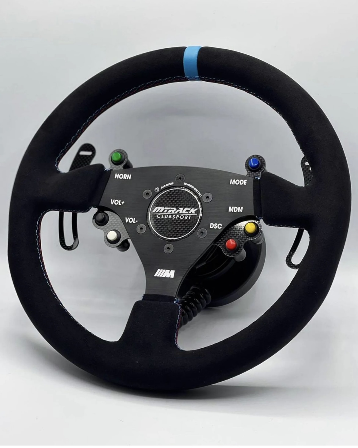

Voor het stuur wil ik iets van een race stuurtje doen met magneet flippers die echt goed klikken.

2226cc schreef: 15 nov 2023, 00:09 De rede is gewoon dat ik na 4 jaar ben uitgekeken op die handbak, wil de auto agressiever hebben wil meer beleving en hoop dat te krijgen met een DCT en een goede tune zodat die goed hard schakelt. Ook wil het mijn handbak diff blijven gebruiken die is lekker kort.
KMP in Hengelo (Overijssel) maakt zowel de stuurtjes, als de Magnetische flippers voor de OEM sturen.
Stuur:
https://www.kmpdrivetrain.com/product/b ... heel-gen2/
Losse Magnetische flippers:
https://www.kmpdrivetrain.com/product/m ... e-bmw-e9x/
Naar die laatste zit ik te kijken voor mijn M3. Vind de weg die de flippers afleggen, nog wat groot ondanks m'n aftermarket flippers.

Estoque schreef: 15 nov 2023, 07:30
Stuur:
Die is wel super mooi afgewerkt aan de achterkant ja, bij die andere zie je gewoon draadjes. Wil ook nog even uitvogelen wel stuur die Tom Schutze heeft die ziet er ook wel goed uit met andere flippers volgens mij
[/quote]
Ik dacht dat dat stuur van Tom Schütze ooit van MKR-Engineering af kwam, maar die zijn helaas gesloten tegenwoordig. Die heeft een Sparco stuur dacht ik met een mooie button panel. De ''standaard'' in Duitsland, rondom de 'Ring, is wel KMP, blijkbaar. Dat kun je namelijk bij de TüV erdoorheen krijgen.
Die S85 + DCT swap van Misha's filmpje is wel bizar hoor, vooral dat ze een DCT werkend hebben gekregen aan die S85.

Yannik Schmidt schreef: 16 nov 2023, 08:00
[/quote]
[/quote]
Okay! Vrij zeker dat ik dan voor het KMP stuurtje ga, is mooier afgewerkt dan de rest en in Nederland ook wel makkelijk
