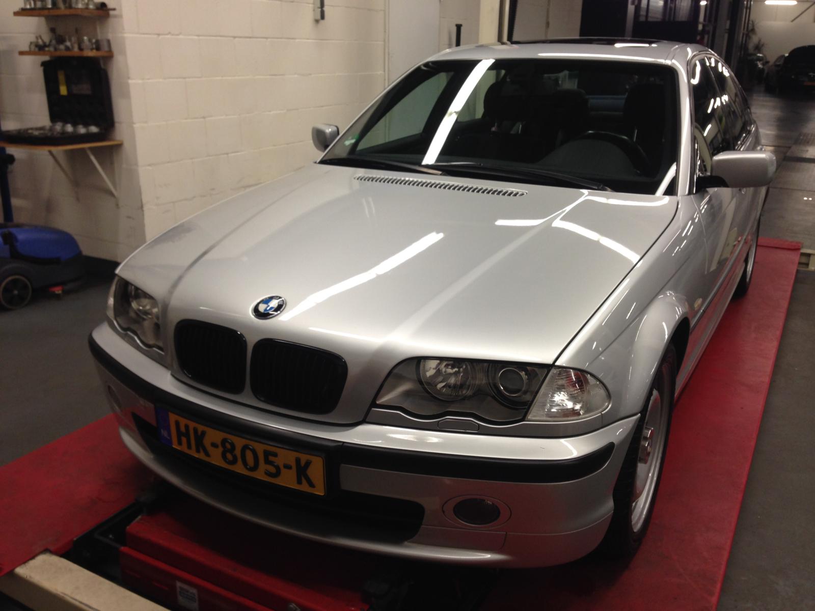

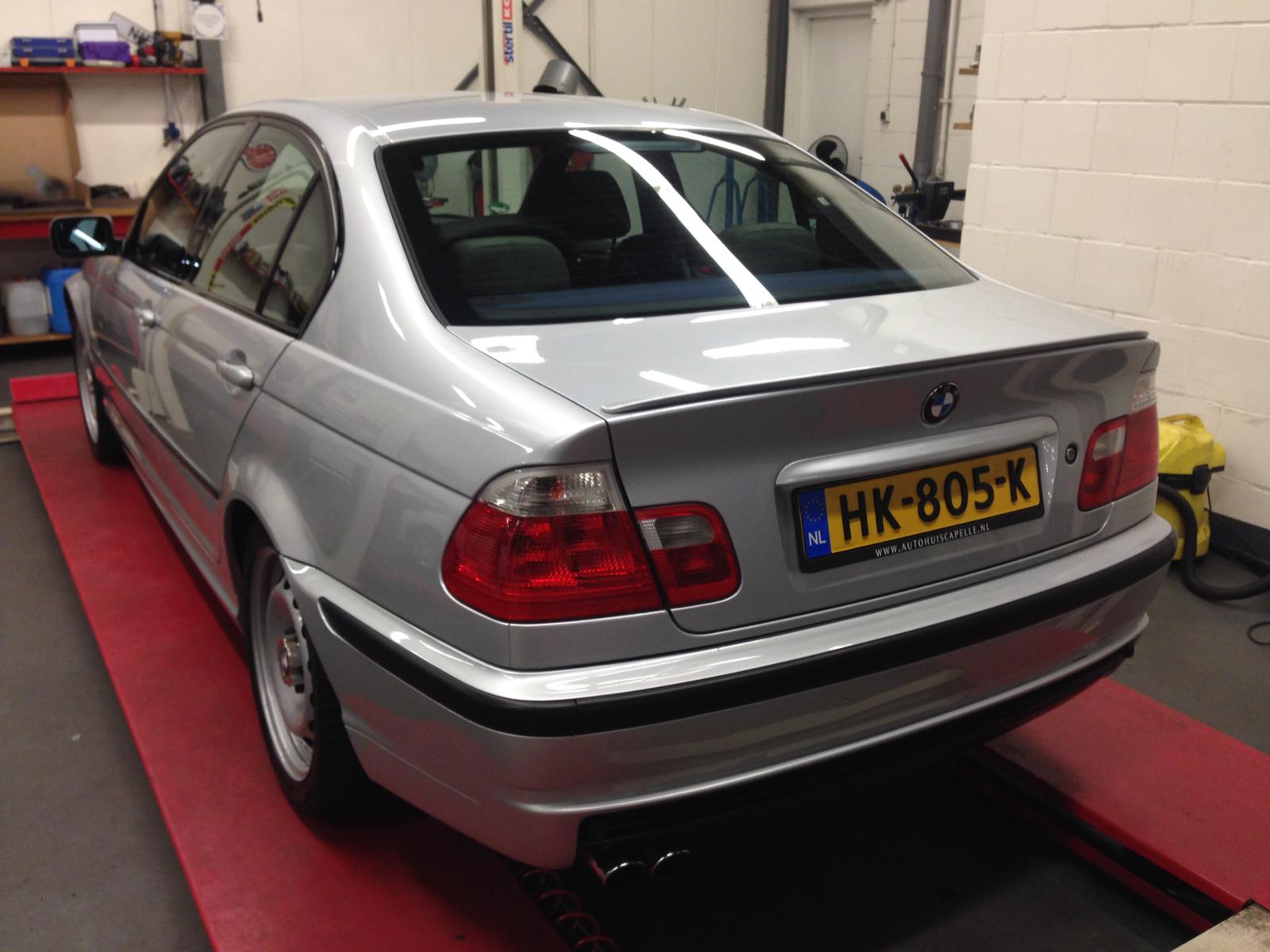

Martin van der Zwaard
Berichten: 8779
Re: E46 330i M-tech '00 --> we rijden weer :-)
Bericht door Martin van der Zwaard » 22 dec 2018, 12:21
Weekje gereden nu en alles blijft netjes op niveau.
Kachel werkt ook gewoon weer zoals het hoort.
Gisteren even laten poetsen, winterset er weer op en nieuwe platen met opgelegde letters.
We gaan er weer een jaartje tegenaan :df:
