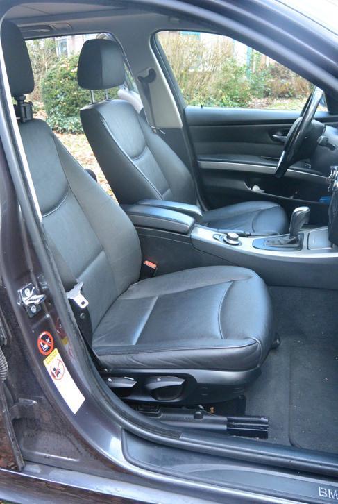

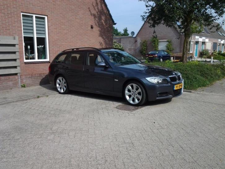

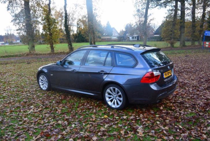

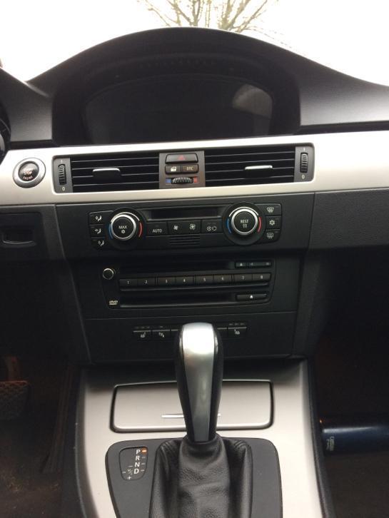

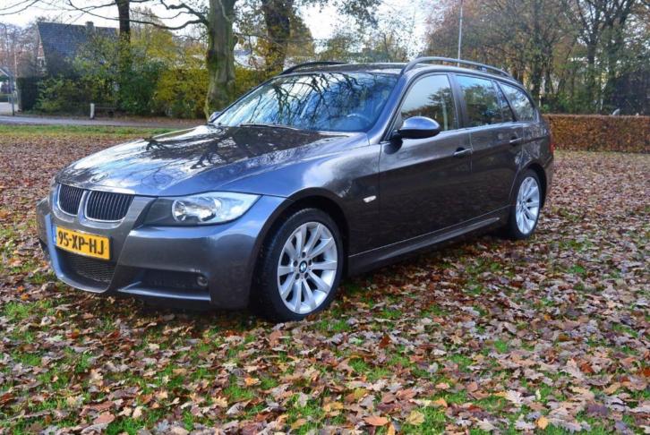

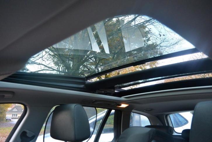

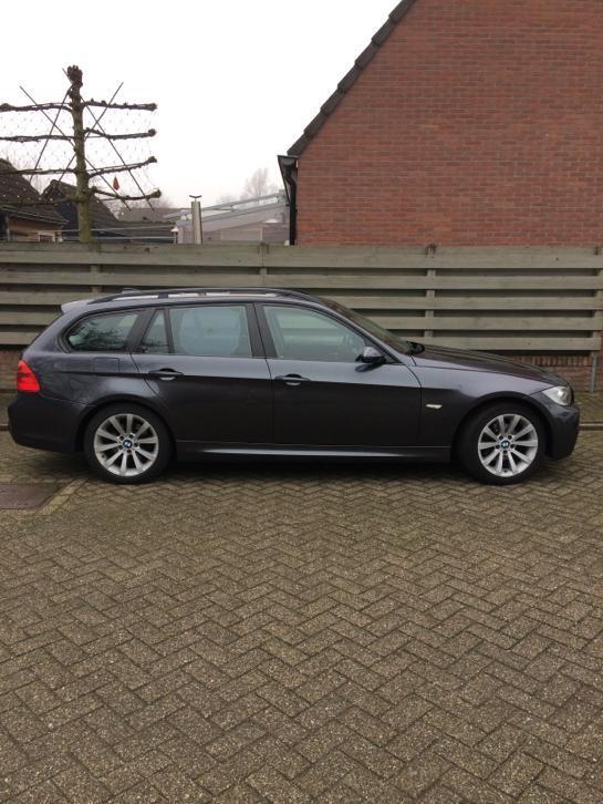

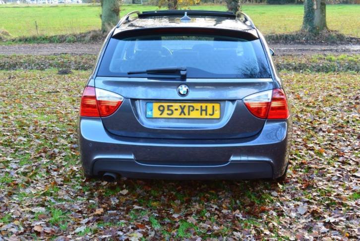

Even een kleine update, afgelopen week een e91 320d touring gekocht voor dagelijks gebruik. De Z3 (en de e30) is er uiteraard nog en heeft geen plaats gemaakt
het is een 320d uit 2007 met 280k ervaring, aardig hoge km-stand maar dat durf ik wel aan met de m47 motor. volgende week laat ik het linker achterscherm spuiten waar een paar kleine blaasjes lijken te zitten, dit wil ik gewoon 100% in orde hebben. Verder voer ik volgende week gelijk een grote beurt uit met verse olie, oliefilter, luchtfilter, brandstoffilter, carterventilatie, 4 nieuwe gloeipluggen, verse inlaatpakking en nog wat randzaken. De auto geeft aan (en vorige eigenaar) dat de olie nog 20k mee moet kunnen maar ik heb liever gelijk verse olie erin, dan weet ik in ieder geval waar ik aan toe ben. er zit een storing in op 1 van de gloeipluggen dus die vervang ik gelijk alle 4 aangezien het hele inlaatspruitstuk eraf moet.
Al met al (zeker na de grote vertroetelbeurt volgende week
) is het een erg nette auto waarbij de automaat ook nog heel fijn schakelt en zijn werk doet, zit er wel over te denken van de zomer deze even preventief te laten spoelen en voorzien van verse olie. er zit gelukkig geen trekhaak onder de auto (en ook niet onder gezeten) wat mij een fijn gevoel geeft zodat het niet het werkpaard is geweest voor bijv zware trailers oid.
hieronder een paar plaatjes nog van de advertentie (zal t.z.t. na een poetsbeurt wat nieuwe maken). staat nu op 17 inch wintervelgen welke ik eigenlijk mooier vind dan de 18 inch zomervelgen persoonlijk (styling 162 dacht ik?). er zitten wel 4 nieuwe michelins op die zomervelgen dus mocht iemand dat setje mooier vinden dan ik dan zijn ze eventueel over te nemen, anders zet ik ze er gewoon onder want het stoort me ook niet.
1 vraagje voor misschien wat kenners hier. er zit een M pakket op deze auto maar mijn gevoel zegt dat deze geen M onderstel heeft, is het mogelijk geweest dat deze auto met M exterieur is geleverd en zonder M onderstel? Mijn vader heeft namelijk een e91 335i uit 2012 welke een M sport edition betreft maar deze ligt ongeveer 15-20mm lager als ze naast elkaar staan.

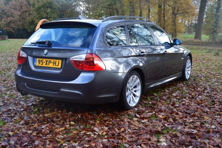

nog een paar plaatjes van o.a. zomervelgen op de laatste foto

Mooie auto. De reden waarom hij geen m onderstel heeft is omdat hij origineel geen M pakket heeft. Deze M bumpers zijn er later op gemonteerd. Je hebt namelijk ook geen M sportstuur, sportstoelen, alcantara hemel, m instaplijsten etc. Dit zijn allemaal zaken die standaard bij het M pakket horen te zitten.
- e30touring1990
- Berichten: 2911
Re: Z3 Coupé S54 swap/6 bak + e91 touring gekocht
dankje! aah vandaar, dat het geen sportstoelen zijn vond ik ook opmerkelijk idd. dan weet ik in ieder geval nu zeker dat er ook geen sport onderstel onder zit.
