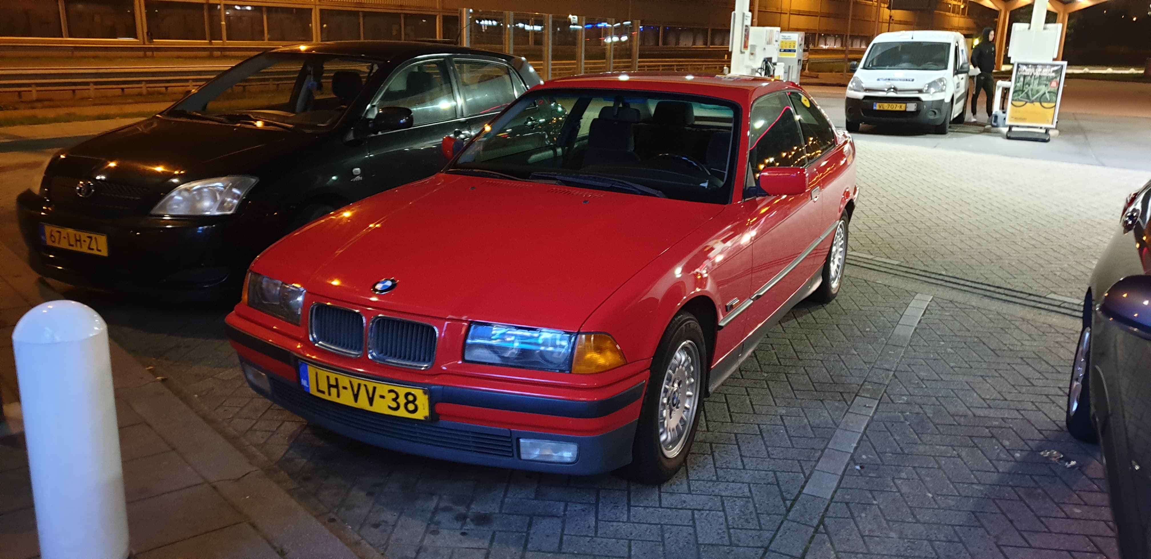

Ik vind de wielen ook dik in orde.
- Tomj
- Berichten: 780
- Lid geworden op: 23 sep 2011, 17:41
- Locatie: Sint-Truiden
Re: E36/8 Z3M / E38 728iAg / E36 325i 5MT LSD
Lelijk is het niet, maar die bandjes zijn er precies op geverfd, liever een setje 16 duims alu.
In de winter 15 duims staal met 195/60/15 ofziets, ligt nog in de kelder van de vorige e36, overal dwars naartoe
