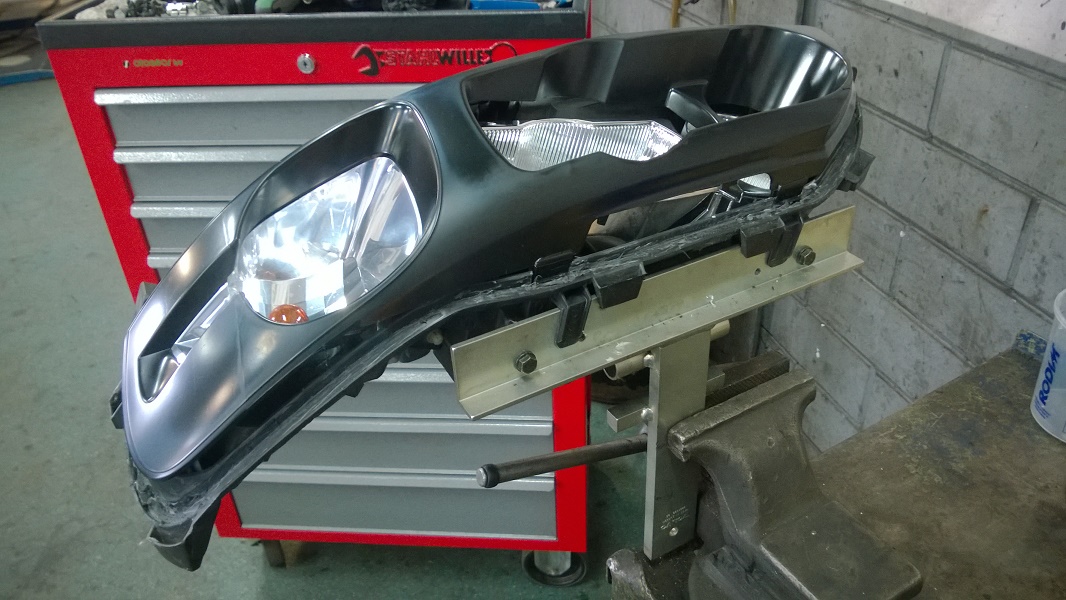

Vorig jaar de koplampglazen vervangen voor nieuwe exemplaren, maar er bleef maar vocht in de linker lamp komen. Ziet er niet uit en is ook heel slecht voor de elektronica die heel handig onderin de koplampunit gemonteerd zit. Nieuw afkitten dan maar. Bumper eraf...
Koplamp opgespannen in de bankschroef icm met speciaal hiervoor gemaakt gereedschap;
Het kit verwijderen is een %*#( klus maargoed...
Nieuw kit erin en dichtplakken. Al met al geen grote klus maar er gaat wel wat tijd inzitten. Hopelijk blijft ie nu droog van binnen.

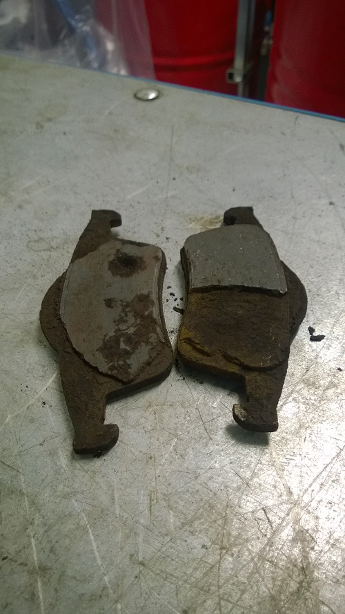

Toch die achterremblokken maar vervangen;
Ze stonden op de nominatie om vervangen te worden, maar zo slecht had ik ze niet verwacht.
Had nog een set blokken liggen dus die zitten er nu op, volgend jaar maar eens kijken naar een S60R upgrade (Brembo 4 pots)

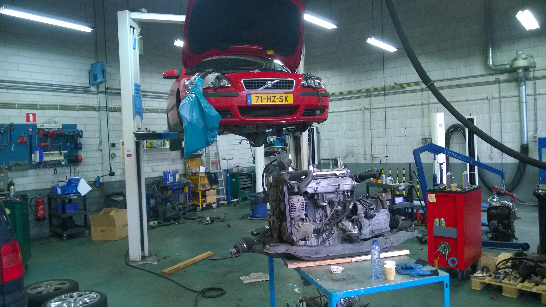

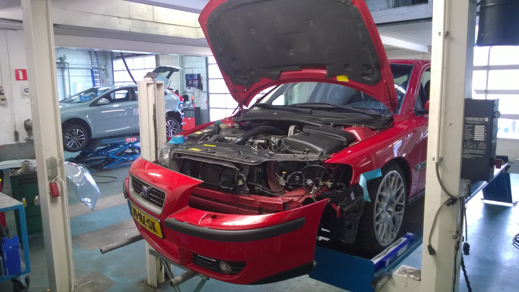

S60 heeft het zwaar gehad. Na de eerste dag Deventer>Nijkerk voor het werk koelvloeistof melding. Bijgevuld en in de gaten gehouden. Slangen kneiterhard, echt bizar. Vloeistofpeil ging zijn eigen leven leiden. Werd er kriegel van. Koppakking of scheur in het blok. Helaas een bekend iets bij de 83mm bore 5 cilinders. Mazzel dat ik er nu achter kwam, het is onze vakantieauto en dit wil je niet op vakantie meemaken. Tevens wilde ik volgende maand de distributieriem gaan vervangen, zou zuur zijn als je eerst de complete distributie vervangt en vervolgens erachter komt dat je blok stuk is.

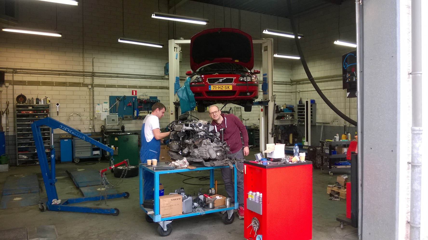

Halsoverkop een T5 motor opgehaald met 16T turbo. dus van low pressure turbo gaan we naar high pressure turbo. Leuke upgrade.
Door de hoge druk in het koelsysteem is mijn kachelradiateur wel gaan lekken, het zwakste punt. Die staat op het lijstje voor volgende maand.
Afgelopen weekend het blok gewisseld, was leuk en gezellig. Wel een bult werk maar vele handen maken licht werk.

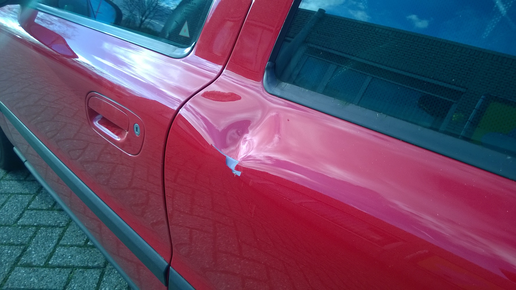

Met de storm van afgelopen week is er bij de pallethandel naast m'n werk een stapel gaan schuiven. Zo over het hek de auto in.
Ruk, wat was ik er klaar mee toen ik dit zag. Blok stuk, deur stuk.
Maargoed, schade zal gerepareerd gaan worden, de tuning komt helemaal goed. Daar kijk ik wel naar uit. Jaren 240 pk gereden en nu gaan we toch even een sprongetje maken naar de 280/290pk.

Even is het niet, twee dagen werk, anderhalf als ik niet een ringetje kapot gedrukt had achterop het blok.
Het zijn fijne motoren om aan te werken, het zit wel logisch in elkaar. En ik heb er inmiddels genoeg onderdelen van in m'n handen gehad in de 18 jaar dat ik werk doe.
Het is jammer dat dit nu allemaal gebeurd is, maar het is niet anders. Had de centen liever in een nieuwe cv ketel gestopt.
