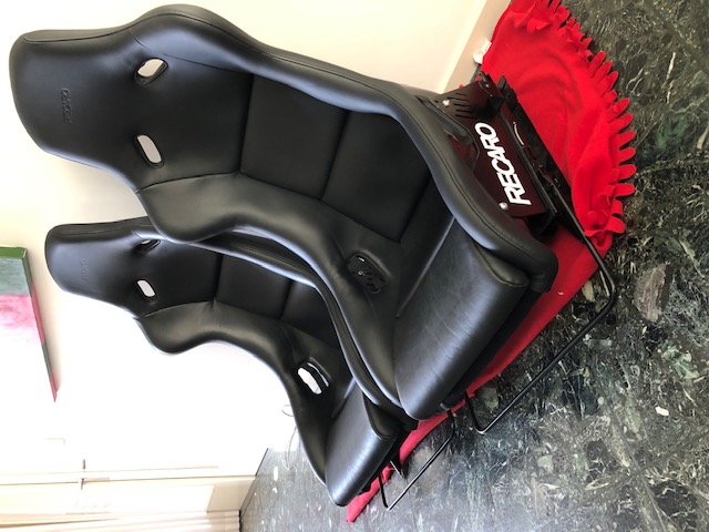

Gisteren heb ik de Recaro Pole Positions opgehaald. Ze zijn eigenlijk in nieuwstaat, dus ik ben er heel blij mee. Alle bevestigingsmaterialen zitten erbij. Even kijken of ze laag genoeg gaan met de originele consoles anders die van bijvoorbeeld Burkart Engineering bestellen.

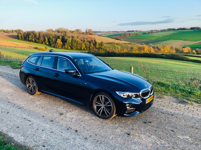

En nog een plaatje van de 330i:

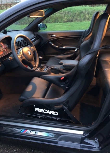

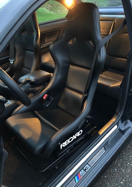

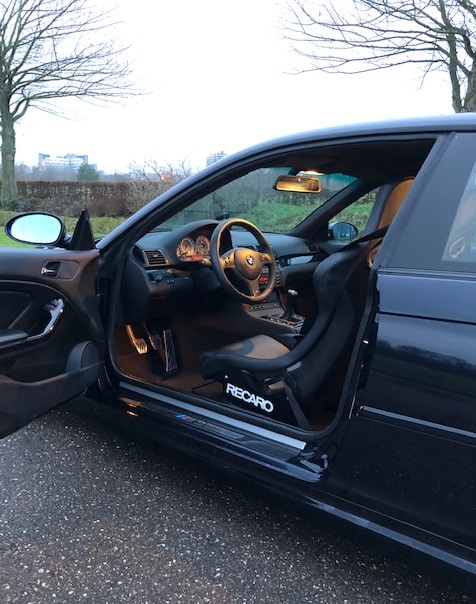

Deze week heb ik de pole positions gemonteerd. Ze zitten geweldig, maar staan nu wel wat te hoog, dus ik heb al consoles besteld om ze lager te kunnen monteren. Bijgaand een paar plaatjes:

Pfffffffffffft !!!
Mooie spullen, snap je wel, zou ze zeker wat lager monteren.
Ik reed toen ook met de M3 op het circuit, allereerst schoof je van links naar rechts op de gewone stoelen en voor mijn gevoel zat ik teveel op de bok.

Ik heb de bijbehorende consoles gewoon bijgewerkt om deze Recaro's lager te kunnen zetten. Dus de gaten erbij geboord en een stukje afgeslepen zodat de stoelen konden zakken. Daarna de afgeslepen delen weer zwart gemaakt zodat deze modificatie niet zichtbaar is. Ze zijn inderdaad zeer geschikt voor een dagelijkse auto, en natuurlijk zo nu dan dan het circuit over!
