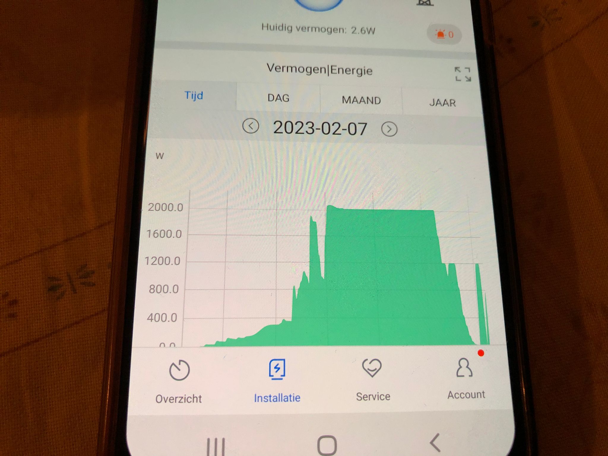

Wat vreemds bij de opstelling van mn ouders, 8x335Wp op een Growatt 2500MTL-S.
Afgelopen zomer was er gewoon 2300/2400W te zien in de grafieken maar gisteren en vandaag topt hij af op/rond de 2000W.... kan toch niet door het net oid beperkt worden met voltage, dan gaat hij toch helemaal uit?
WhatsApp Image 2023-02-08 at 21.53.47.jpeg (282.3 KiB) 3283 keer bekeken

Je hebt een melding op je account, zie rode stip. Al gekeken?

Gokje, string spanning te hoog door het mooie koude weer.
Even naar de specs van de panelen kijken.

Knot schreef: 08 feb 2023, 21:54 Wat vreemds bij de opstelling van mn ouders, 8x335Wp op een Growatt 2500MTL-S.
Was mijn gok, zijnde stringspanning te hoog, correct?
