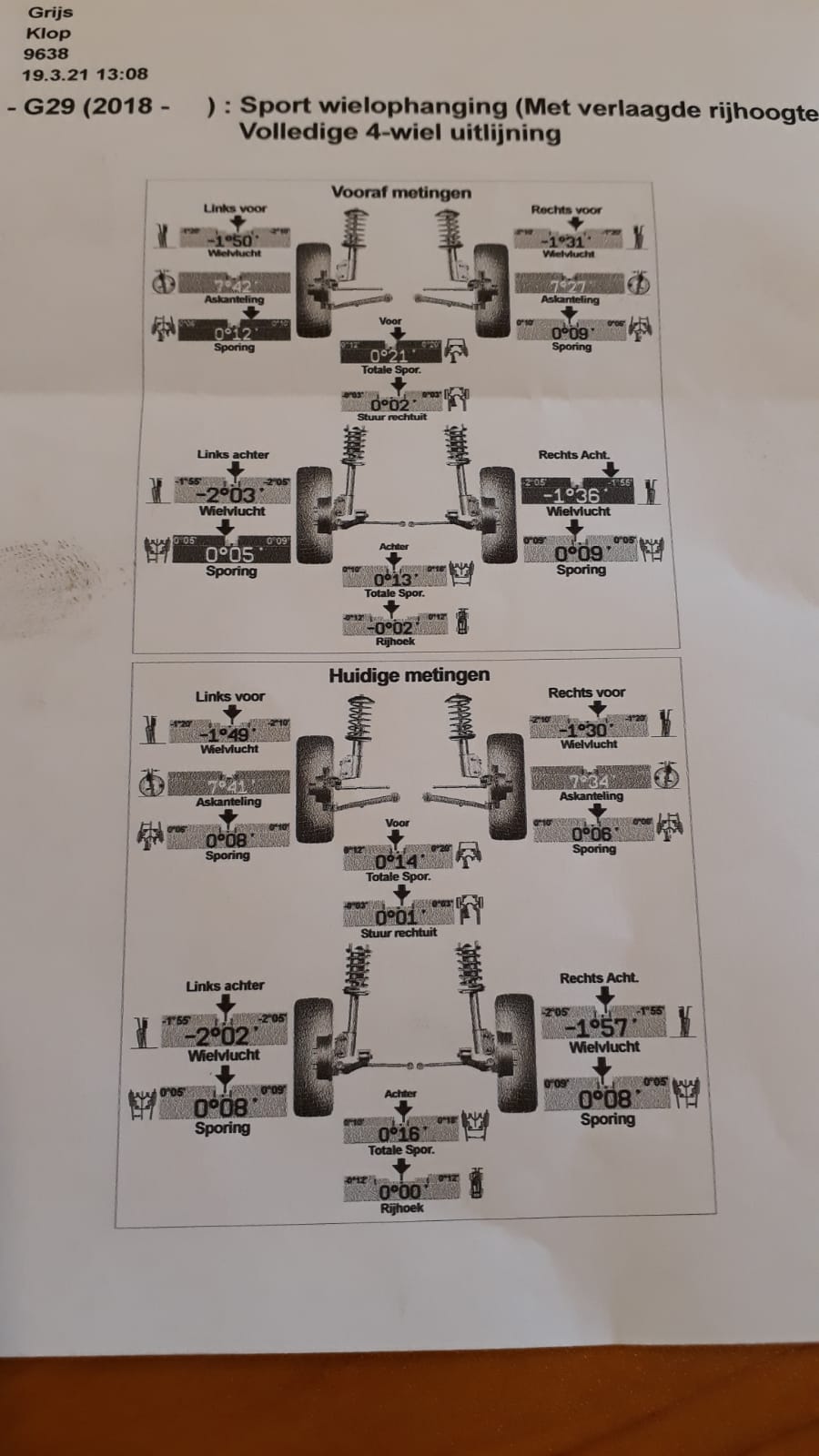

Morgen even langs Peter de Groot (Premio) voor de uitlijning, staat iig het stuur weer helemaal recht en wie weet staat hij toch iets op uitspoor en kunnen we dat rechtzetten, meten is weten.

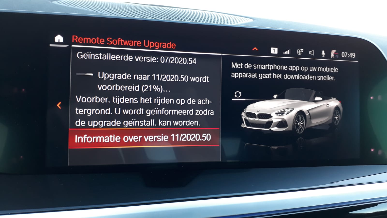

De laptop heeft trouwens zn windowsupdates weer gehad. Ben benieuwd of de instelling van toerenteller in de sportstand nu weer werkt ipv dat ik die fixed aan/uit moet zetten in de idrive.
Is nogal een proces, eerst downloaden en daarna kan je m niet meteen installeren, moet de auto eerst in standby zijn gegaan en daarna moet je hem stilstaand doorvoeren, zal na de koffie eens kijken straks.

Uitlijning is iets bijgesteld, stuur stond een graad of 4 naar links, nu iets beter maar moet nog een keer terug, nog net 1 of 2 graden moet hij verder naar rechts, zeikerd supreme ik weet het maar dan heb ik het netjes. Kan ook de kijk zijn dat ik hem recht met de plastic kap achter het stuur wil hebben en men juist kijken naar het waterpas staan van het stuur?
Verder stond hij iets op uitspoor zo lijkt het, is minder gezet maar ligt het aan mij of zou je liefst links en rechts EXACT hetzelfde aantal graden en minuten willen zien?

Dit heb ik idd tijdens een woon-werk rit gedaan en bij thuiskomst laten installeren. Dat zou een minuut of 20 duren... Toen ik na een klein half uur eens weer keek was 'ie idd gereed.Knot schreef: 19 mar 2021, 08:33 De laptop heeft trouwens zn windowsupdates weer gehad. Ben benieuwd of de instelling van toerenteller in de sportstand nu weer werkt ipv dat ik die fixed aan/uit moet zetten in de idrive.

Ja, en de as die het meest vermogen krijgt bij een open diff is die van het wiel met de minste grip. Dus die as hoeft niet sterker te zijn.Knot schreef: 19 mar 2021, 10:21 En open diff slaat eerder door dus dan is de kracht eraf dat klopt, maar in feite kan er 258pk op 1 as komen en bij een sper verdeelt hij dat, zo bedoel ik het.
Visualiseer maar de meest extreme situatie. Een wiel op de grond, een in de lucht. Die in de lucht krijgt meeste pk’s maar die as gaat niet breken.
